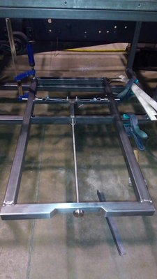

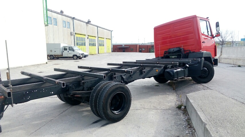

So, mein Hilfsrahmen ist soweit fast fertig. Fehlen noch ein paar Kleinigkeiten. Dann kann ich bald schon (endlich) den Aufbau fertig bauen.

dream hat geschrieben:So, mein Hilfsrahmen ist soweit fast fertig. Fehlen noch ein paar Kleinigkeiten.
Da fehlen noch jede Menge Knotenbleche!

Was sollen denn die Knotenbleche verstärken? Ich weiss, den Hilfsrahmen, aber welche Funktion sollten sie deiner Meinung nach erfüllen?

#126 Beitrag von tonnar » 2016-04-05 14:40:29
Aussteifung der gesamten Konstruktion und sichere Verbindung der Quertraversen mit den Längsträgern. Momentan sind die ja nur mit den Kehlnähten verbunden. Mit montierter Bodenplatte wird das ganze Konstrukt natürlich auch noch mal deutlich steifer, aber ein paar zusätzliche "Angstbleche" sind auch schnell reingebraten.

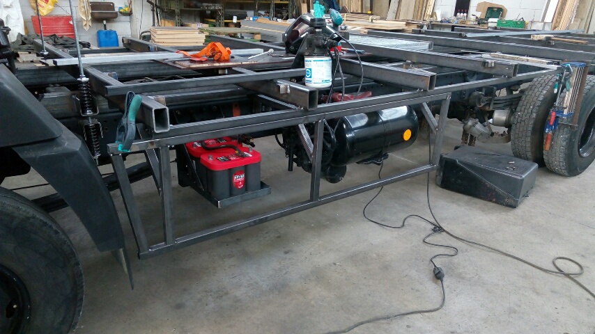

#127 Beitrag von dream » 2016-04-10 22:46:04

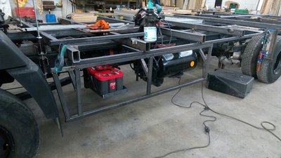

Nun, die Anbauten unterm Koffer habe ich glatt unterschätzt. Aber es geht voran...

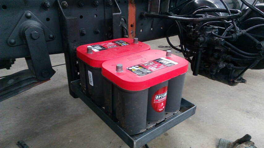

Wegen dem Seitenaufprallschutz der am HR befestigt wird musste ich erstmal den originalen Batteriekasten raus schmeissen um Platz für die Bewegung des Koffers zu ermöglichen. Sonst würde eher oder später irgendwas kaputt gehen...
Also nen neuen Batteriehalter bauen der auch verkleinert und an die Optimas angepasst wurde. Bringt etwas mehr Platz und ist etwas leichter...

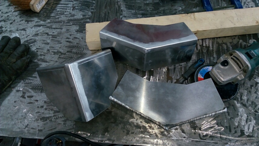

Dann konnte ich weiter machen mit den Seitenschürzen vorne links und rechts...

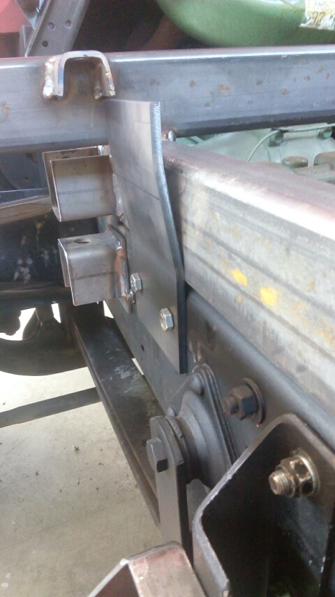

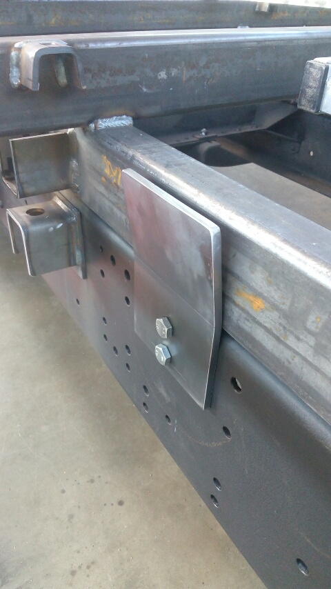

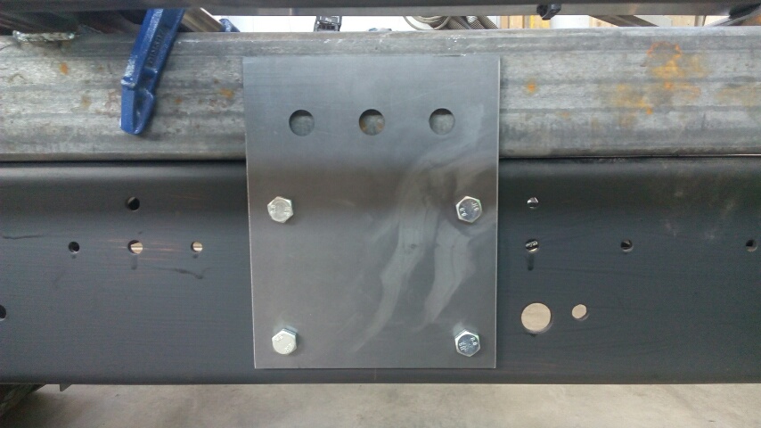

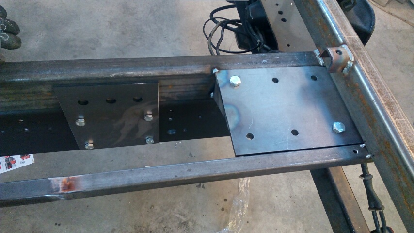

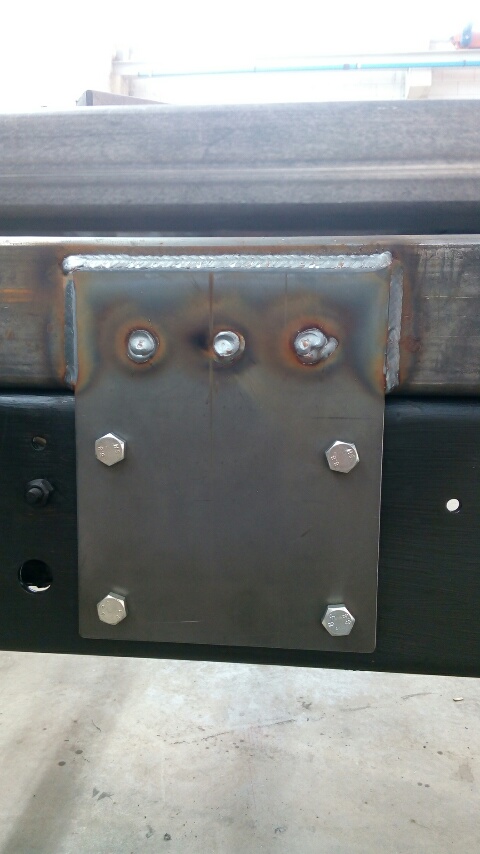

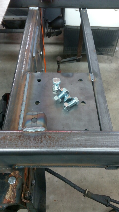

Hier noch meine seitlichen Führungslaschen und hinteres Festlager (muss noch verschweißt werden).
Und hier noch die Aufnahme für den Motorrad Heckträger...
Wenn es irgendwelche Einwände gibt... ...jetzt ist noch Zeit.
P.S. Die zu sehenden Schrauben werden noch mit 10.9 Feingewinde 1,5 ersetzt...

Hinteres Festlager
Aufnahme für Motorrad-Heckträger

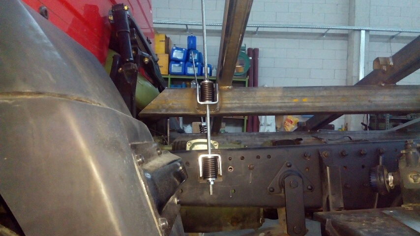

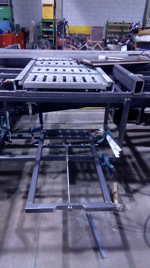

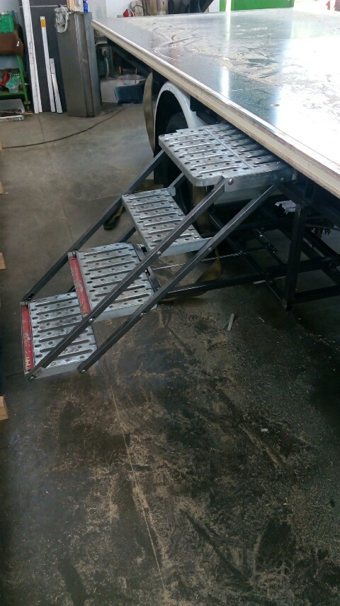

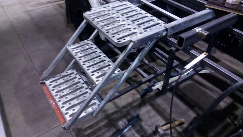

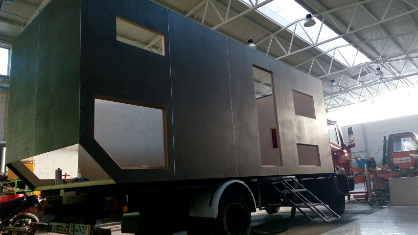

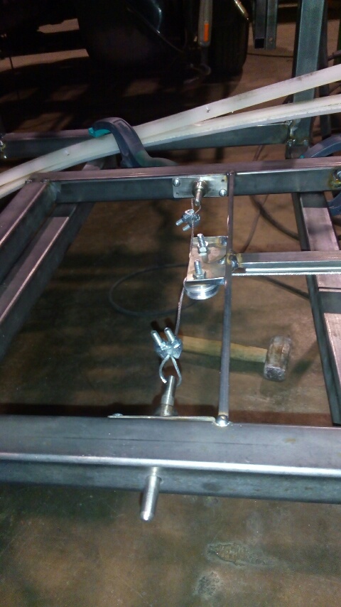

Und dann musste ich mir was einfallen lassen das sich die Treppe abstützen kann. Und das war die beste Lösung die mir einfiel. Ist aber recht aufwändig gewesen... ...und ist immer noch nicht ganz fertig.
Hab dafür zwei Federbolzen aus V2A gebaut, zwei Rädchen zur Führung des Seils gedreht und den Knopf zur Bedienung hergestellt.
Bin bisher zufrieden...

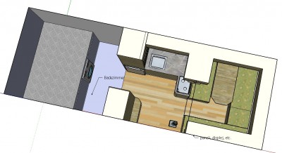

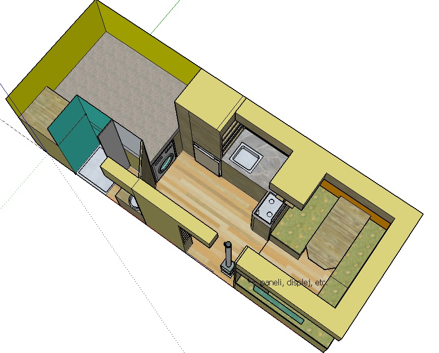

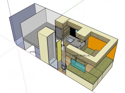

Ich sehe gerade ich habe euch die in Frage kommenden Grundrisse noch nicht vorgestellt...
Also an denen hier wurde am meissten gearbeitet:
Aufbau 620.jpg (28.33 KiB) 21073 mal betrachtet
Favorit 2.jpg (20.38 KiB) 21073 mal betrachtet
Nun... ...der erste Grundriss sollte es zuerst werden, weil ich das Moppel unbedingt drin haben wollte. Schied dann aber aus denn ich (noch mehr aber meine Teuerste) fand das man bei einem so grossen Fahrzeug ein Not-Badezimmer im Eingangsbereich haben müsste. Auch würde dies den Raum zu arg verkleinern.
Bild 3würde den schönsten Raum schaffen mit viel Platz im Flur. Haben uns aber wegen sämtlichen Detaillösungen nicht dafür entschieden. Ist aber noch nicht ganz aus dem Rennen...
Bild 2 ist der vernünftigste Grundriss. Ein bewärter standart Grundriss und zur Zeit tendieren die Argumente für diesen.
Zum Glück kann ich zwischen Bild 2 u. 3 bis zum letzten Zeitpunkt warten da bisher gebaute Klappen und alles für beide Grundrisse kompatibel sind... Mal sehen...

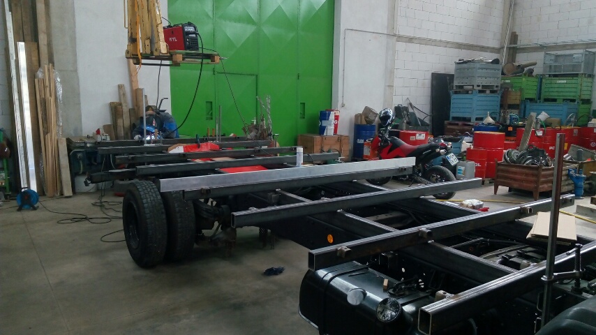

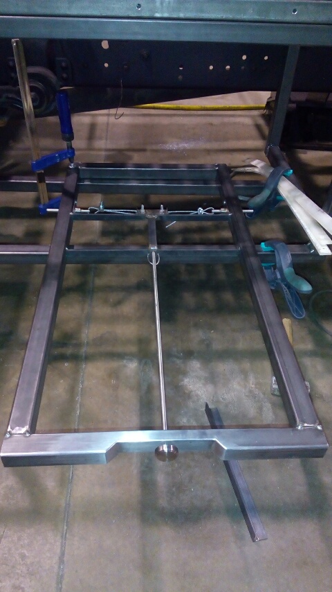

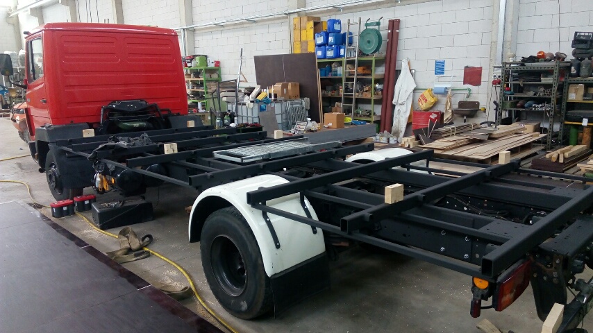

So. Der Hilfsrahmen ist soweit fertig. Mir fehlen noch die M14 Gewindestifte für die Federlager.
Der HR hat drei Anstriche bekommen, und die Bodenplatte wurde schon mal aufgesetzt um die Löcher zur Befestigung am HR zu bohren. Die Bodenplatte hat einen Anstrich Bitumenfarbe bekommen. (ob es das wirklich gebraucht hatte??? :? . Naja, drauf ist drauf... ...bzw. drunter. :roll: )
Bevor ich den HR streichen konnte musste ich zuerst beide Längsträger, alle Streben, alle Konsolen und alle die Befestigungspunkte ordentlich anschleifen. Vor allem auf den Hauptprofilen hat sich seit November schon etwas Rost angesetzt. Also nur Flugrost war das nicht mehr. War auf jeden Fall zusammen mit den anderen Vorbereitungen wie entstauben und entfetten viel Arbeit. Auch der beidseitig (also oben und unten) zweifache Anstrich war nicht ganz ohne. Sind ja insgesamt mehr als 120 lfm zu bearbeiten.
Dann gabs noch folgendes Rätsel: die Aufnahmen für die Schutzbleche waren schon dran geschweisst... ...und wie drehe ich jetzt das Monsterstück auf den Rücken? Das wurde auch ne spannende Situation die höhenmässig nur ganz knapp mit dem Kran möglich war. Es ging vertikal.
Auch sind die Konsolen am Hauptrahmen zur Verbindung mit dem Hilfsrahmen sowie seitliche Führungslaschen und gestrichen und mit M12 10.9 am Rahmen verschraubt.
Ich muss mich nun doch endgültig der Treppe widmen bevor ich die Bodenplatte drauf schrauben kann. Es fehlt noch an ein paar Kleinigkeiten, also 1 knapper Tag.
Jetzt habe ich ja noch gut Platz und alles super zugänglich.

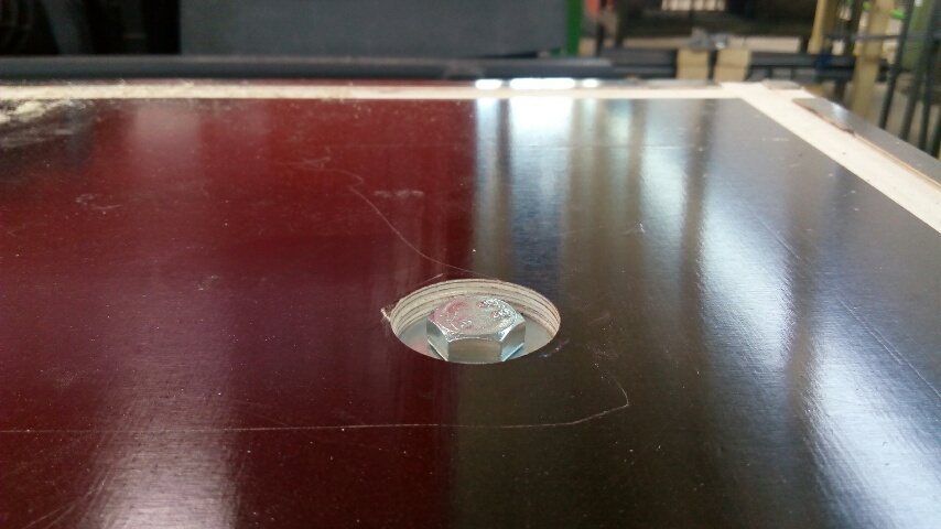

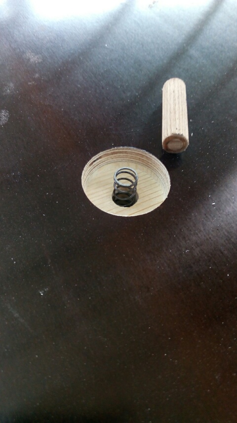

Also habe ich dann doch die Treppe gleich um eine Stufe verlängert. Nur gut das ich so viele davon habe... :ninja: Dazu musste ich auch die Führung (das U-Profil) passend verlängern.
Jetzt ist sie wirklich gemütlich. Erste Stufe vom Boden ca. 30cm, alle anderen im Abstand von ca. 21cm.

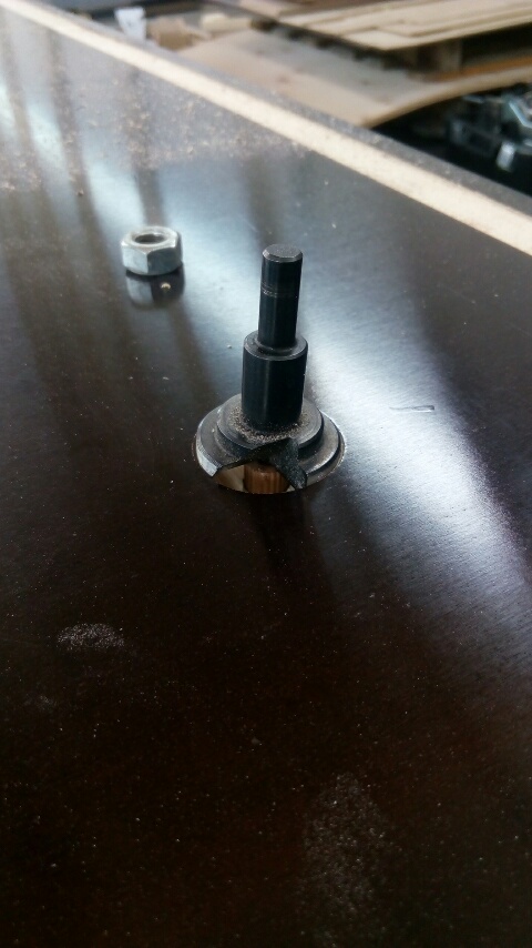

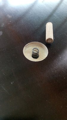

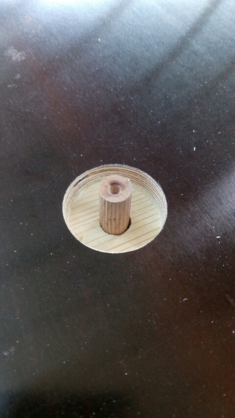

Die Löcher in der Bodenplatte zur Befestigung mit dem HR habe ich von oben noch etwas nachgeabreitet, so dass sich die Unterlegscheiben und Schraubenköpfe in der Platte versenken werden.
Das wird mir beim späteren Innenausbau die Arbeit um einiges erleichtern.
Hätte ich das gleich von vorne herein gemacht wärs viel einfacher gewesen. So musste ich mir was einfallen lassen das der 35mm Bohrer zentral im schon vorgebohrten 12mm Loch gehalten wird.
Zuerst wollte ich einfach ein kurzes Stück Holzdübel reinschlagen welcher dies ermöglichen würde. Blöd nur das ich keine passenden Dübel hatte... Ich verfügte nur über 11mm Dübel.
Hm... ...was machen?
Ein Dübel in der Länge der Dicke der Bodenplatte brachte nichts, da er sich mit drehte anstatt sich runter bohren zu lassen.
Also muss der Dübel kürzer sein... ...aber trotzdem bis oben hin langen... ...und bei Druck nachgeben...
Na klar, mit einer Feder wäre es möglich! Gut das ich mir zwei verschiedene Grössen à 75Stk. für die geplanten Federbolzen zugelegt habe. Und eine Größe passte gerade richtig.
Und da drauf jetzt den Dübel...
Und los gehts...
Alle Löcher wurden nahezu perfekt.

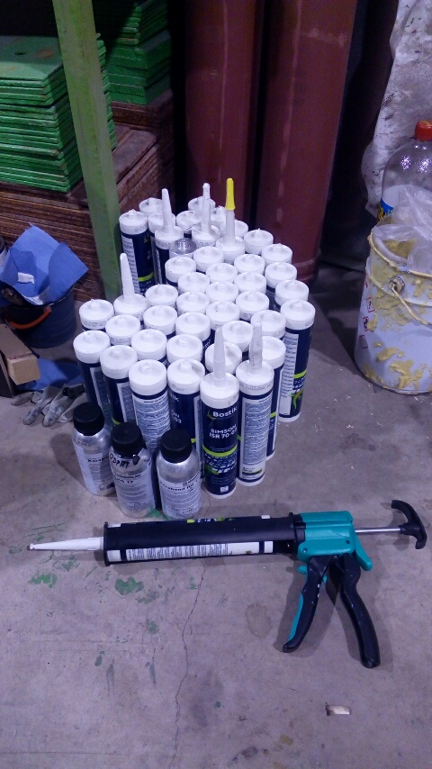

Nun stehe ich vor der nächsten Frage... Es ist nämlich die Bodenplatte dran. Soll ich diese mit dem HR nur verschrauben oder verschrauben und verkleben? Nur verkleben lass ich mal aus dem Rennen...
Nur verschraubt hat in meinen Augen den Vorteil den Aufbau eines Tages auch wieder vom HR zu lösen... ...wenn es mal so sein sollte. Wäre er auch noch verklebt wäre das ganze umso stabiler (brauchts das?), aber eine heftige Schlacht um Aufbau und HR wieder auseinander zu bringen (wenn überhaupt möglich).
Ich würde nur schrauben bevorzugen, höre mir aber gerne eure Meinungen mit Vor- u. Nachteilen dazu an...

Wenn Du beim Kleben mit elastischen Klebern eine mindest Schichtstärke einhältst, kannst Du mit einem langen flexiblen Messer (Filetiermesser oder Dämmstoffmesser) den Kleber wieder ganz gut aufschneiden.
Enzo

Nur verschrauben. Reicht doch. Ich klebe nie etwas, wenn es nicht nötig ist.
Falls du noch Löcher senken möchtes, kannst einfach ein Stück Platte nehmen, Loch bohren und schon hast du eine Führung für den Forstnerbohrer.

das dachte ich mir auch so in der Richtung. Aber wenn ich mir vorstelle 8 Querstreben à 230cm und geschätze 2cm Kleberbreite (mindestens) durchschneidem zu müssen... ...und dann noch schlecht zugänglich... :dry:
Das Ding wird draufgeschraubt und Sense.

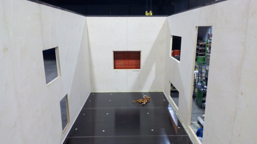

Morgen folgen noch die letzten Vorbereitungen und dann leg ich los mit Aufbau. :rock: :smoking:

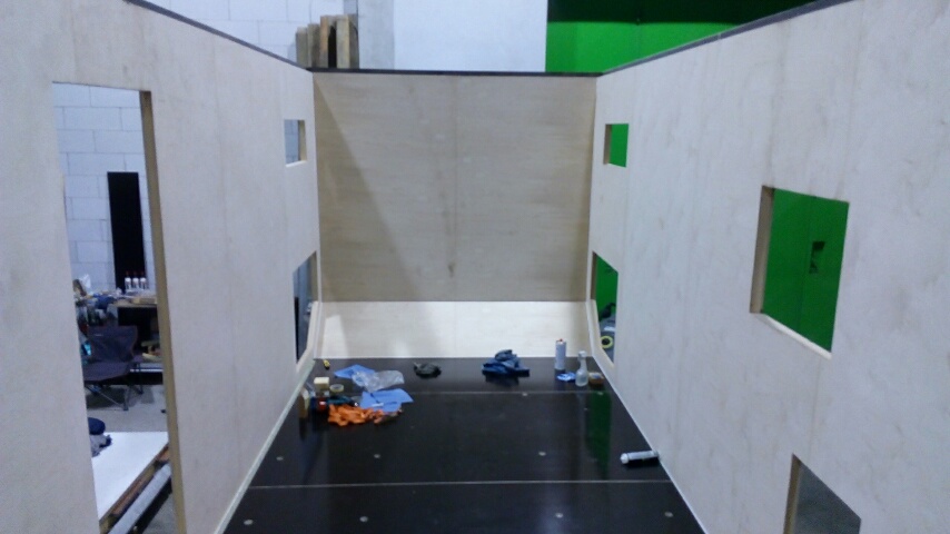

Habe heute schon die vordere Wand und die beiden Seitenwände auf die Bodenplatte drangespaxt um besser einschätzen zu können was morgen/übermorgen auf mich zukommt... ...und ich konnte schon ein bischen "drin" sein... :rock: ...um die ersten Eindrücke zu geniessen. :spiel:
Bild gibts diesmal nicht. :p :ninja: :lol:

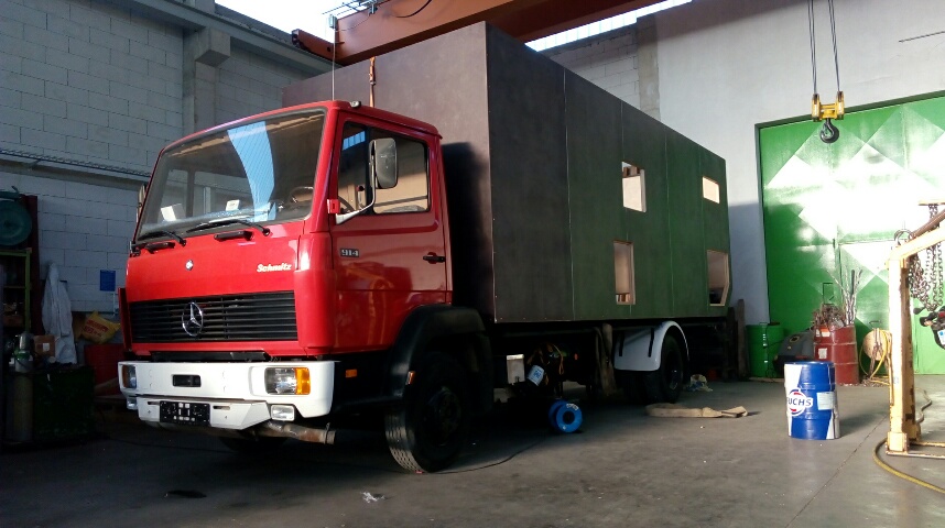

#143 Beitrag von dream » 2016-05-09 14:12:07

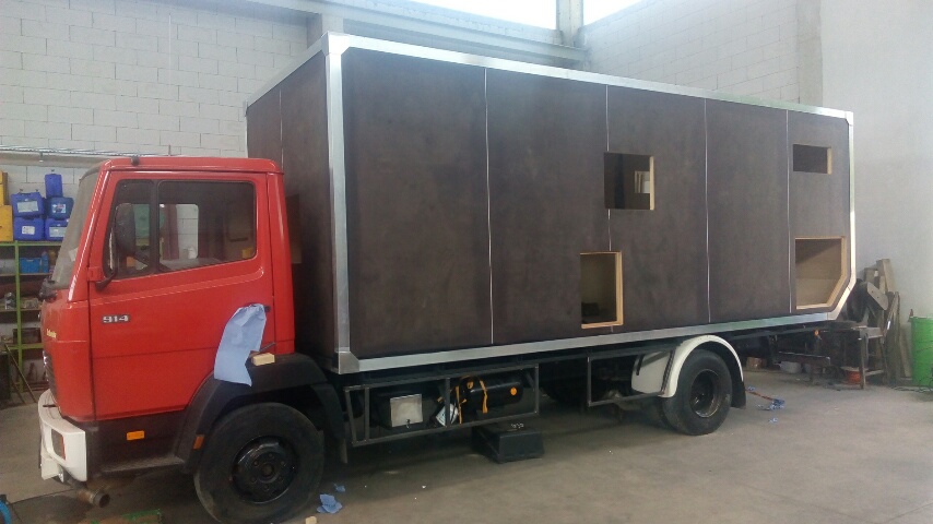

Also gestern... ...nach 14 Std. und zu zweit...
Beni
One life, live it!

#145 Beitrag von dream » 2016-05-12 16:37:56
Danke Micha,
ich bin superfroh jetzt wo das Resultat der vergangenen sechs Monate vor mir steht! Bin voll und ganz zufrieden! :angel: Ich hoffe das er sich später im Gebrauch auch so gut abschneidet.
Super finde ich auch das wir erstmals so viel Raum verfügen und wir diesen wirklich komfortabel und die Raumaufteilung gänzlich nach unseren Bedürftnissen machen können. Klar, von noch mehr Komfort kann man nie genug haben, aber das hier wird schon eine richtig komfortable Hütte.

Heute waren die Eckkalotten dran...
Die Alu Eckprofile sind grössten Teils schon zugeschnitten. Zwei Profile mußten um 20cm verlängert werden. Die muss ich übers WE noch finischieren...

Tja Beni, auch die Alu-Eckwinkel dauerten länger als du dir gedacht hast... :bored:
Zuschneiden, anschleifen, abwischen, entfetten, Aufbau an den Rändern richtig sauber putzen, alles primern, Kleber drauf und aufkleben...
Bin grade beim letzten Eckwinkel. Dann noch die letzten beiden Eckkalotten drauf und dann gehts ans verfugen. Sollte bis Montag machbar sein. Dann kommen noch je zwei Schichten 2k Primer als auch 2k PU Lack drauf. Hier gabs ne Änderung, es werden Komponenten von Sigma Coatings zu Einsatz kommen, Farbe RAL 7032 in halbmatt. Hempel hat eine sehr limitierte Farbauswahl, so acht Farbtöne in halbmatt... ...deswegen.
Tür, Klappen und Fenster rein und Salamaleikum bis September...

#150 Beitrag von dream » 2016-05-25 22:12:45
Danke Gerhard! :angel:
Jetzt wo alles zusammengebaut und verfugt ist mal was interessantes...
Allein für das zusammenstellen der Wände und fürs verfugen gingen 45 Kartuschen Kleber (á 290ml) und 2,5 Fläschchen Primer (á 250ml)...
Wieviel PU Büchsen á 5kg für die Herstellung der Wände verbraucht wurden muss ich noch auf den Rechnungen zusammenzählen. So um die 6-7 Stk. glaube ich...
Und dann noch an die 10 Tuben PU Kleber á 500ml für die ganzen Holzverstärkungen, Klappenrahmen, etc.
Schon erstaunlich... :eek:
