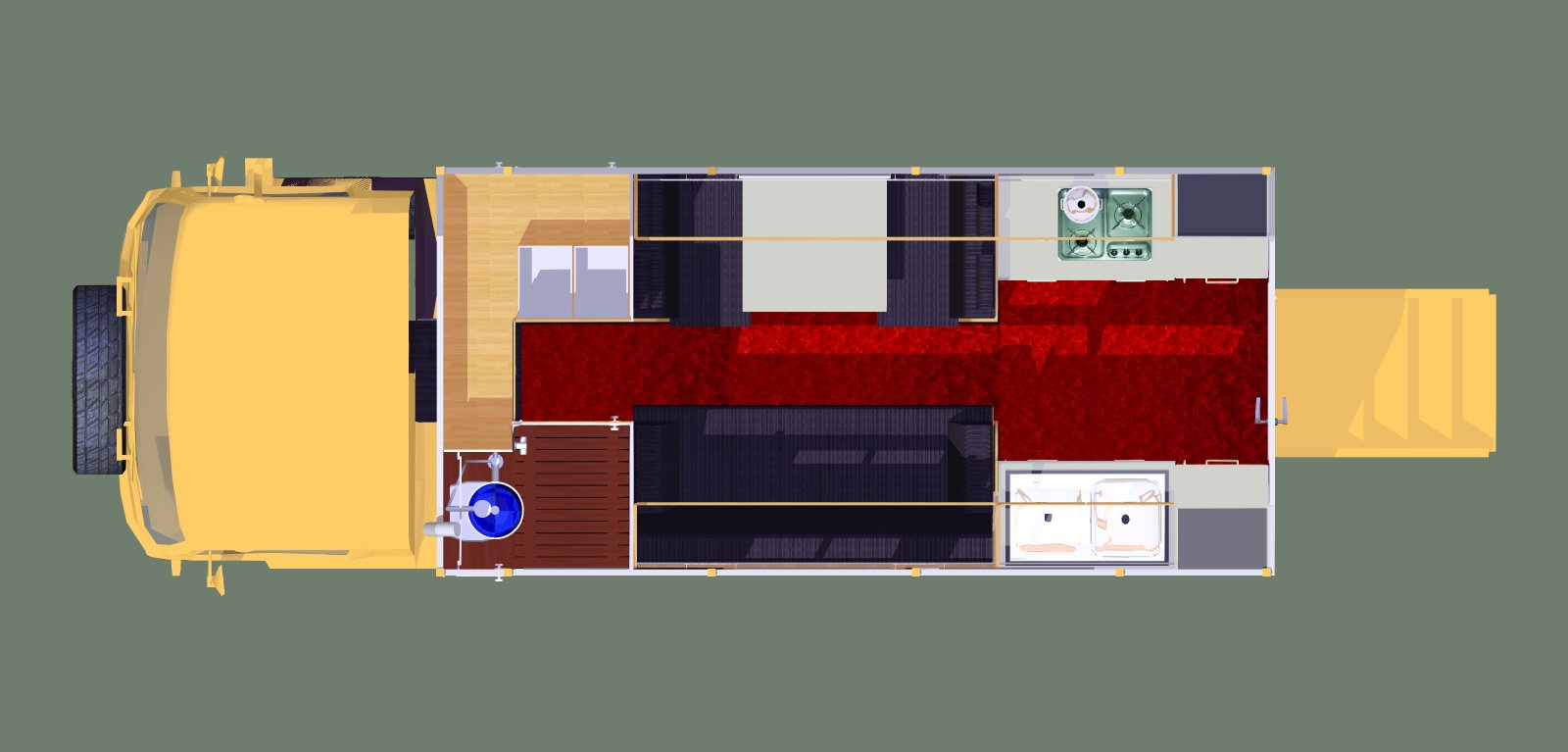

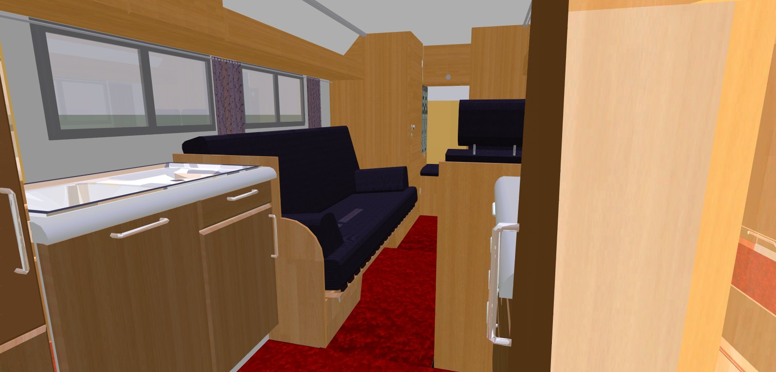

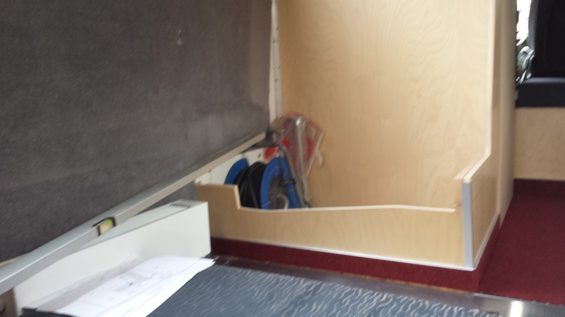

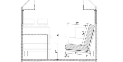

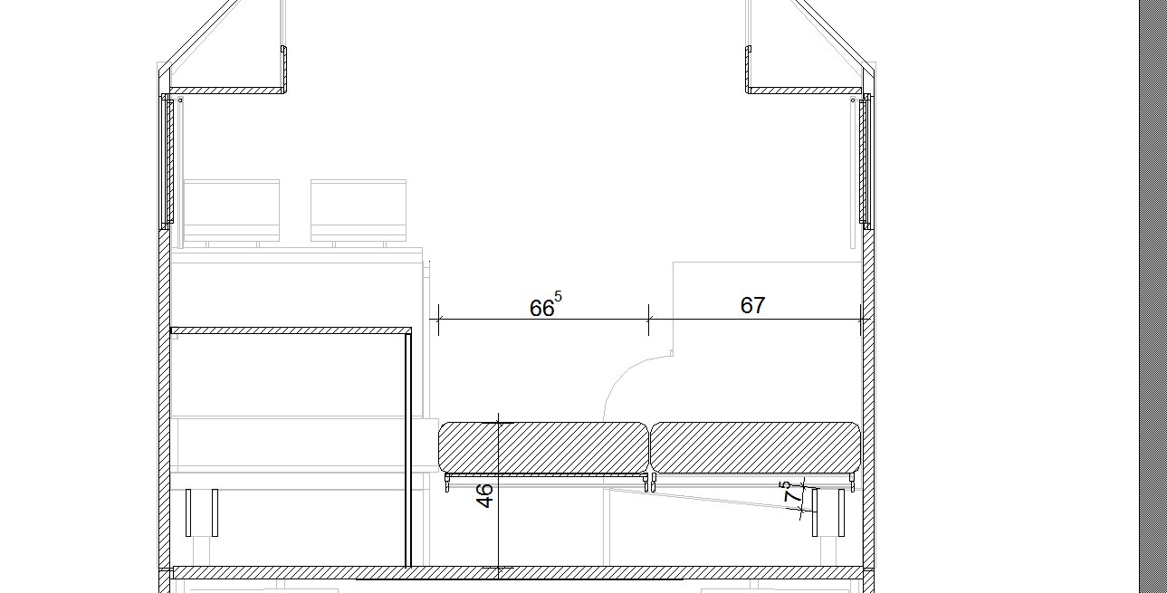

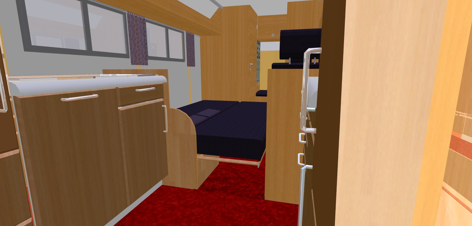

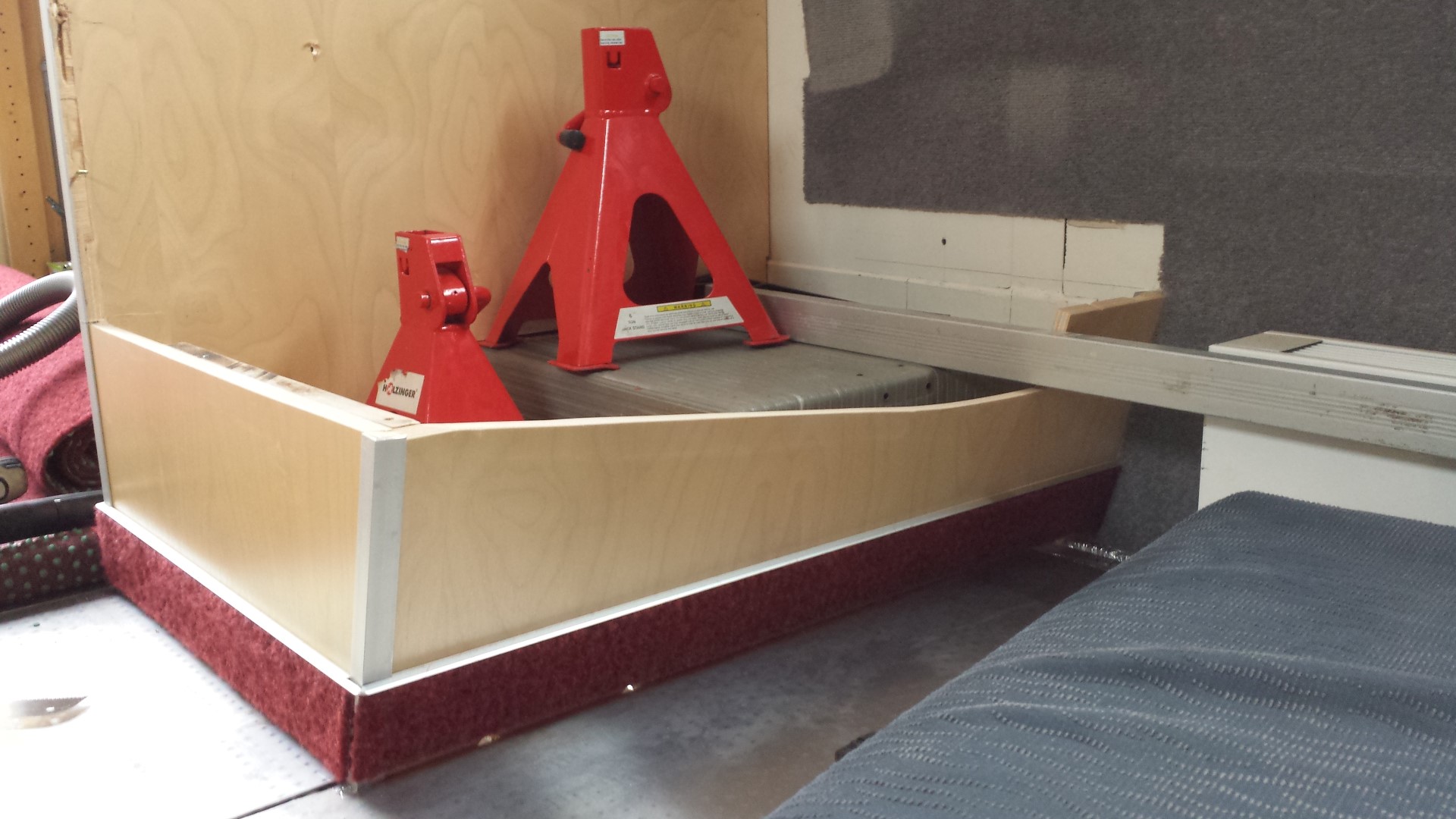

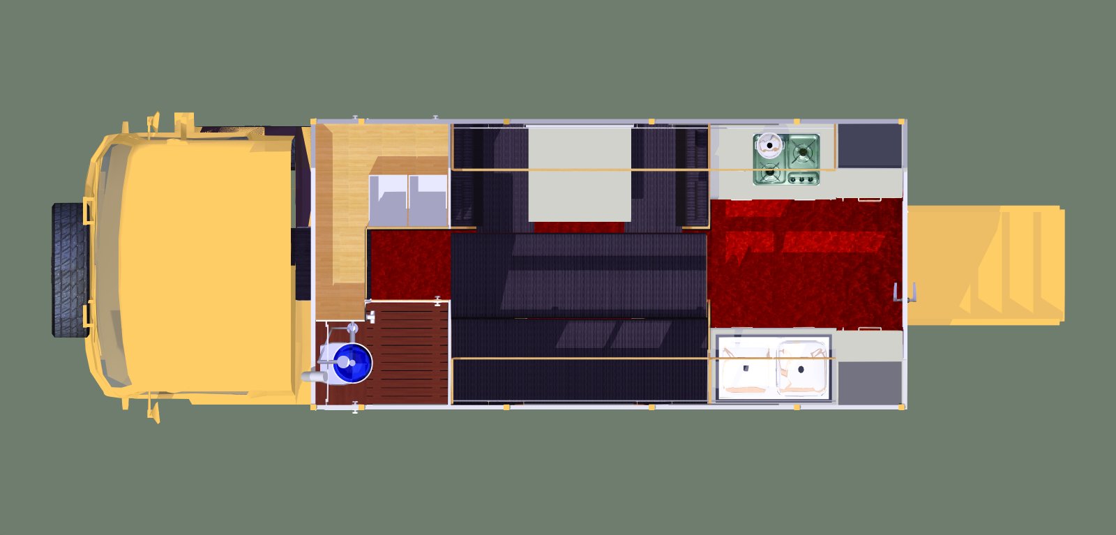

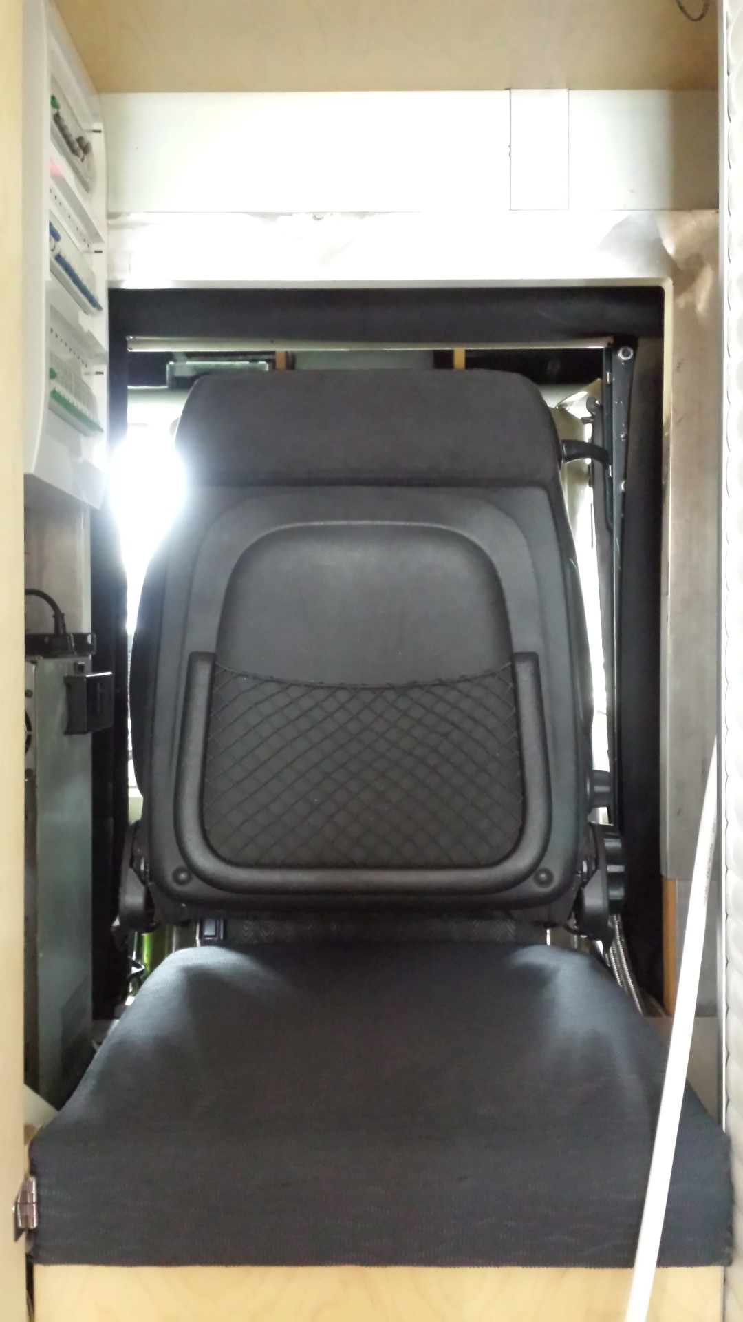

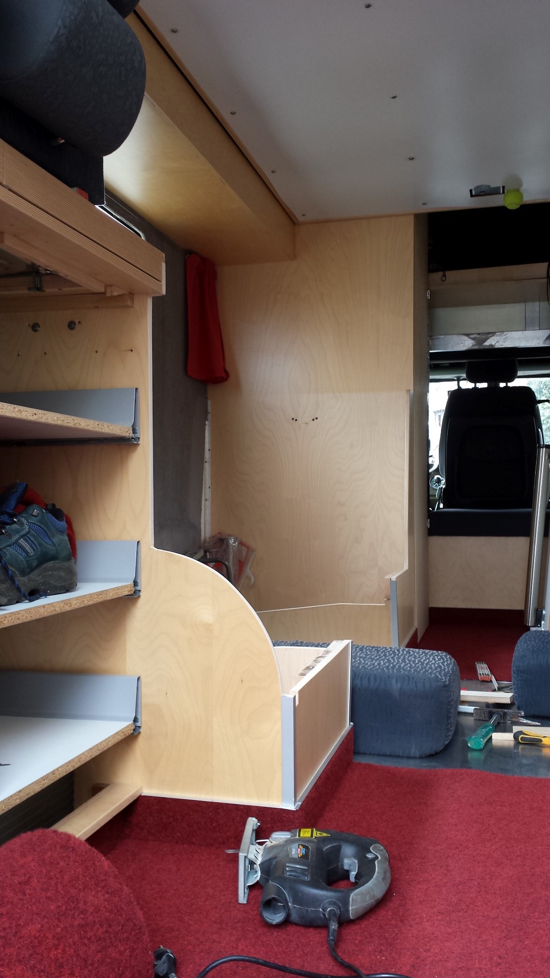

Der ein oder Andere hats vielleicht schon in den Verkaufsanzeigen gesehen - Wir bauen um
Nach zwei Wochen Italien haben wir für uns eine alternative Idee gefunden, die unsere bisherigen Anforderungen noch etwas besser vereint bei Verzicht auf einen Schlafplatz.
Ursprünglich habe ich den Steyr ja für 4 Köpfe geplant, aber die Kinder werden schneller erwachsen als der Baufortschritt war.
Für uns hat sich das Hubbett bei aller Funktionalität an zwei, drei Stellen als nicht so praktisch erwiesen.
Da ja das Bett bei uns "mitten" im Fahrzeug hängt, wird die Beweglichkeit im Schlafbetrieb eingeschränkt (aus dem Bett auf das Klo, Sitzgruppe nicht benutzbar im Schlafbetrieb, Aufstieg mit Leiter). Leider ist auch im Tagbetrieb die Anordnung über der Sitzgruppe nachteilig, da man sich wider Erwarten nicht daran gewöhnt beim durch gehen von vorne nach hinten oder umgekehrt den Kopf leicht einzuziehen. Auch nach zwei Wochen kam es noch vor, dass wir uns die Birne angestoßen haben.
Darüber hinaus haben wir unsere Ansprüche an einer Stelle sogar noch erweitert - Ein Sofa muss her, zum rumlümmeln, zum entspannteren Sitzen auf einer geneigten Sitzfläche.
Also das Wohnzimmer zum Esszimmer.
Daher werden wir das Hubbett und eine der beiden Sitzgruppen ausbauen und an Stelle der Sitzgruppe eine Bettcouch einbauen.
Vorteile (auch im Alter
): Man kann sich quasi ebenerdig betten, volle Kopffreiheit im ganzen Fahrzeug, freie Zugänglichkeit der Staukästen neben dem Hubbett, mal eben hinlegen geht auch, 2-4 Sitzplätze am Tisch und bis zu 4 gemütliche Sitzplätze auf der Couch. Durchlademöglichkeit im Gang bleibt voll erhalten, nächtlicher Zugang zum Klo ist komfortabler, einer kann noch im Bett liegen, während der Andere den Tisch deckt.
Seht selbst ich hab mal unkommentiert ein paar Bilder und Zeichnungen angehängt.
Ich freue mich auf Diskussionsbeiträge.
Willi
Willi

... wundert mich irgendwie nicht und kommt mir seeehr bekannt vor.Ursprünglich habe ich den Steyr ja für 4 Köpfe geplant, aber die Kinder werden schneller erwachsen als der Baufortschritt war.
So macht das auch Sinn, ist mechanisch einfacher / leichter und eine dauernd verfügbare Lümmelcouch ist super - und sei es nur für das kurze Nickerchen auf dem Parkplatz bei der Mittagspause.

Super Idee mit der Couch, sowas vermisse ich in meiner Kiste auch hin und wieder! Einzig der tägliche Bettenbau würde mich stören. Ich würde direkt unter dem Sofa einen Stauraum für Bettzeug vorsehen, damits nicht ganz so mühsam wird...

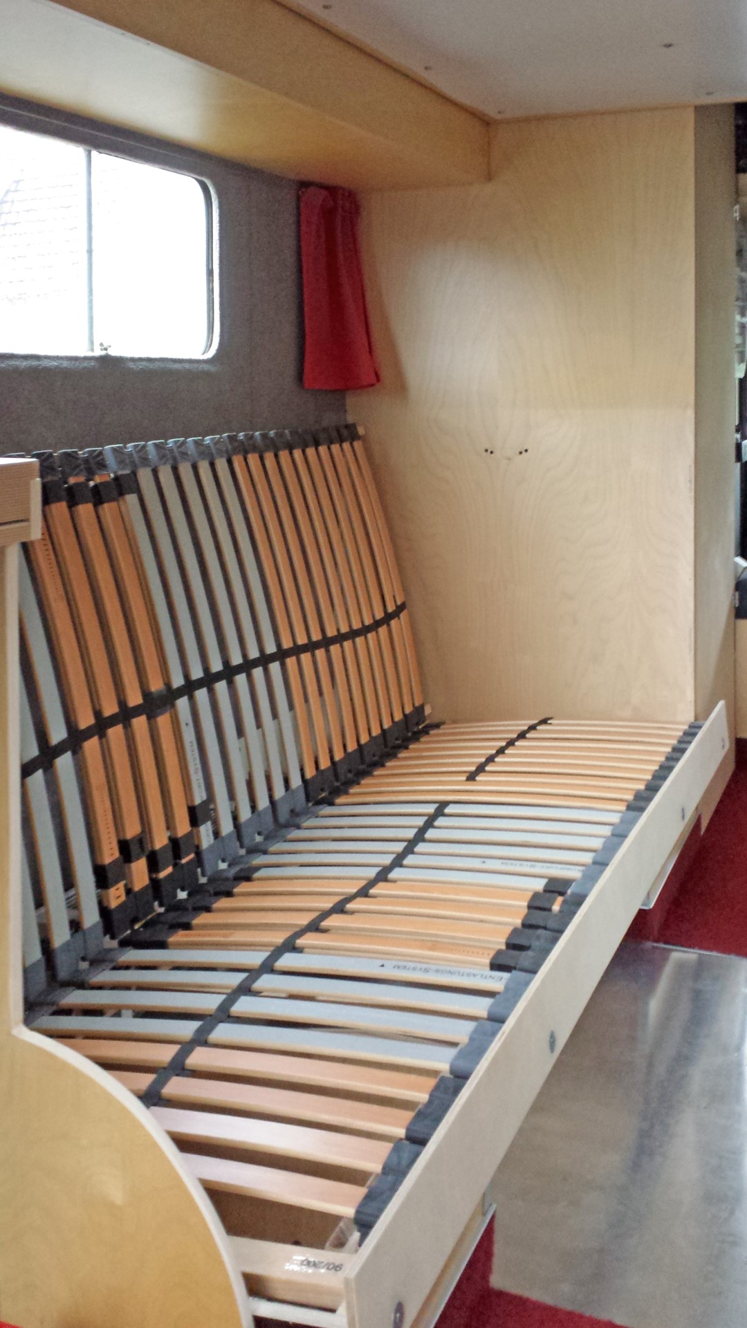

den Bettenumbau haben wir ja jetzt auch (hoch und runterkurbeln) und das hält sich in Grenzen vom Aufwand.
Aber die anderen Einschränkungen wiegen mehr.
Wenn man keine Lust hat, kann man ja das Bett auch mal aufgebaut lassen, muss man dann zwar drüber krabbeln, aber man kann alles andere Nutzen!
Für die, die an so einer Lösung für wenig Geld Interesse haben - das gibts fertig bei Ikea mit 3 verschiedenen Matratzenqualitäten!
http://www.ikea.com/de/de/catalog/products/S89089414/

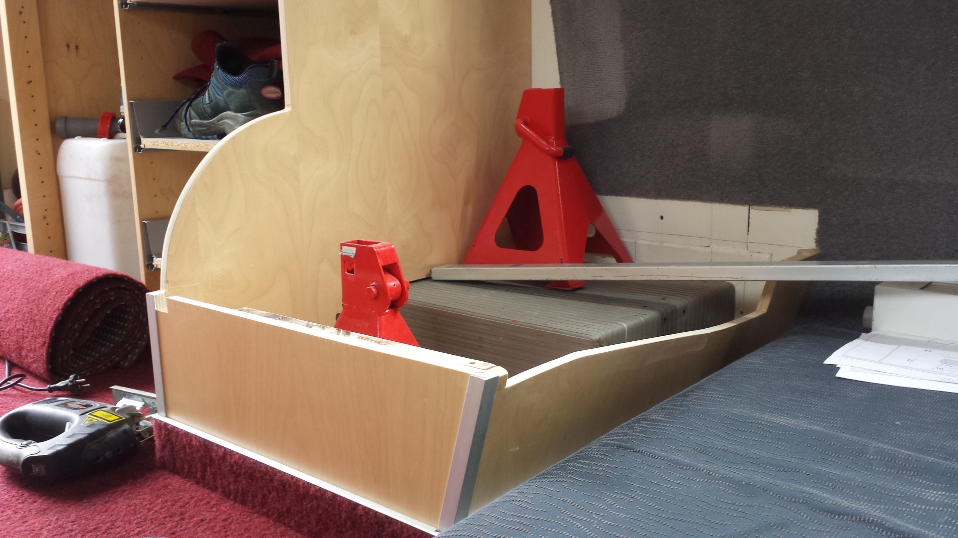

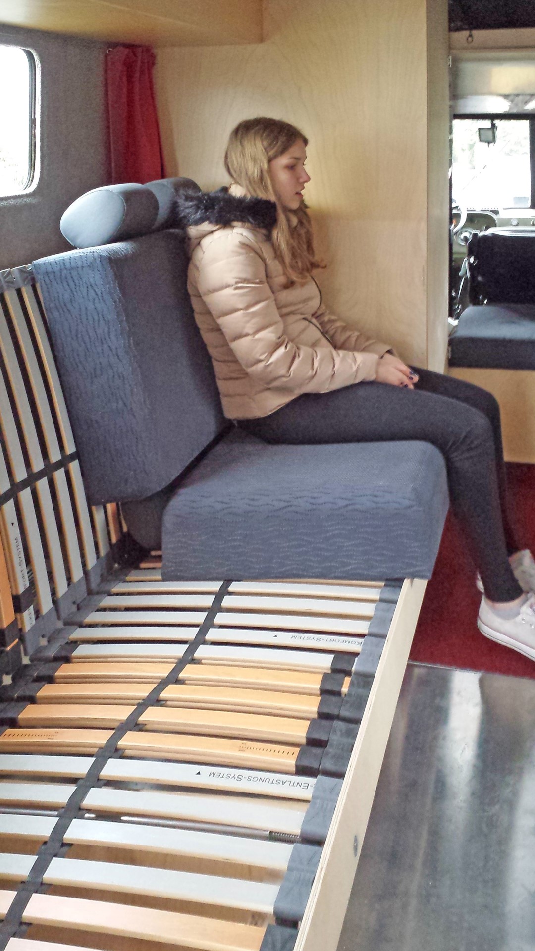

Bei mir ist leider der Radlauf im Weg, so dass ich eine etwas abgewandelte Eigenkonstruktion umsetzen werde.
Die Geometrie der Sitzfläche und Rückenlehne hab ich übrigens zu Hause ausprobiert und optimiert, indem ich ein vorhandenes Sofa (nicht so bequem wegen zu flacher Sitzfläche) so lange an den vorderen Füßen unterlegt habe, bis ich mich sauwohl gefühlt habe
Die Tiefe der Sitzfläche war aber perfekt, die höhere Rückenlehne haben wir auch mit nem extra Polster simuliert und so hat man quasi schon die Kopfstütze integriert.
Bei der Sitzfläche werde ich noch eine einfache Mechanik vorsehen, damit man die in kleinen Stufen vor oder zurück setzen kann (Zahnleiste oder so ähnlich). Damit wird der Lümmelfaktor dann eingestellt.
Wenn ich dann mal was sperriges transportieren will, kann ich die so weit zurück stellen, dass die Vorderkante nicht mehr über den Kasten übersteht (geht gerade so bis zum Heizkörper).
Die Rückenlehne wird mit Scharnieren verbunden, so dass die sich einfach flacher oder steiler stellt beim Verschieben der Sitzfläche.

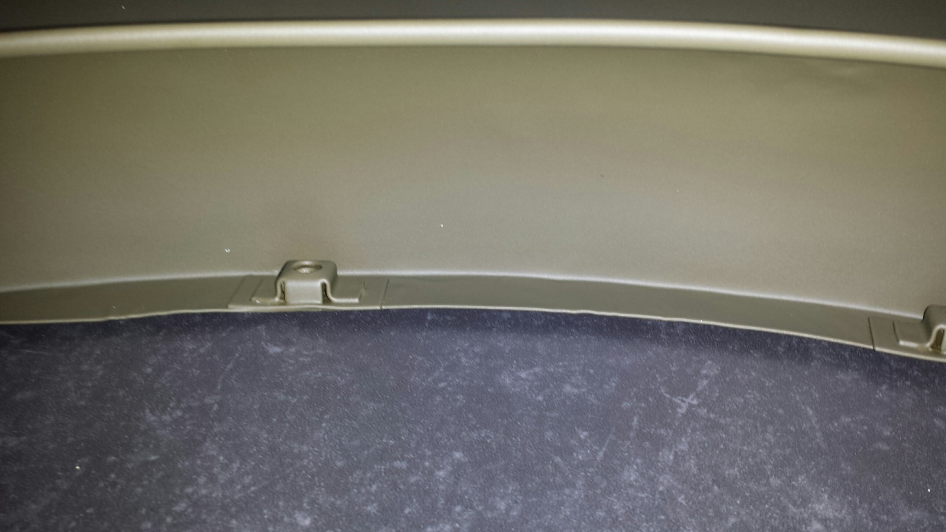

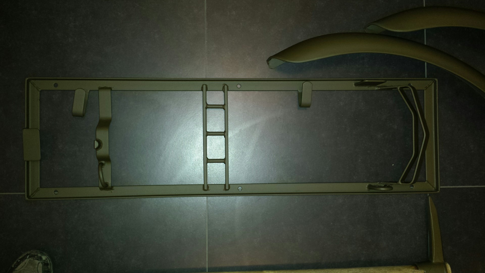

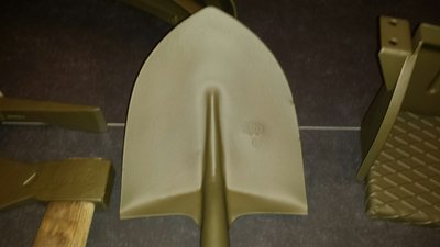

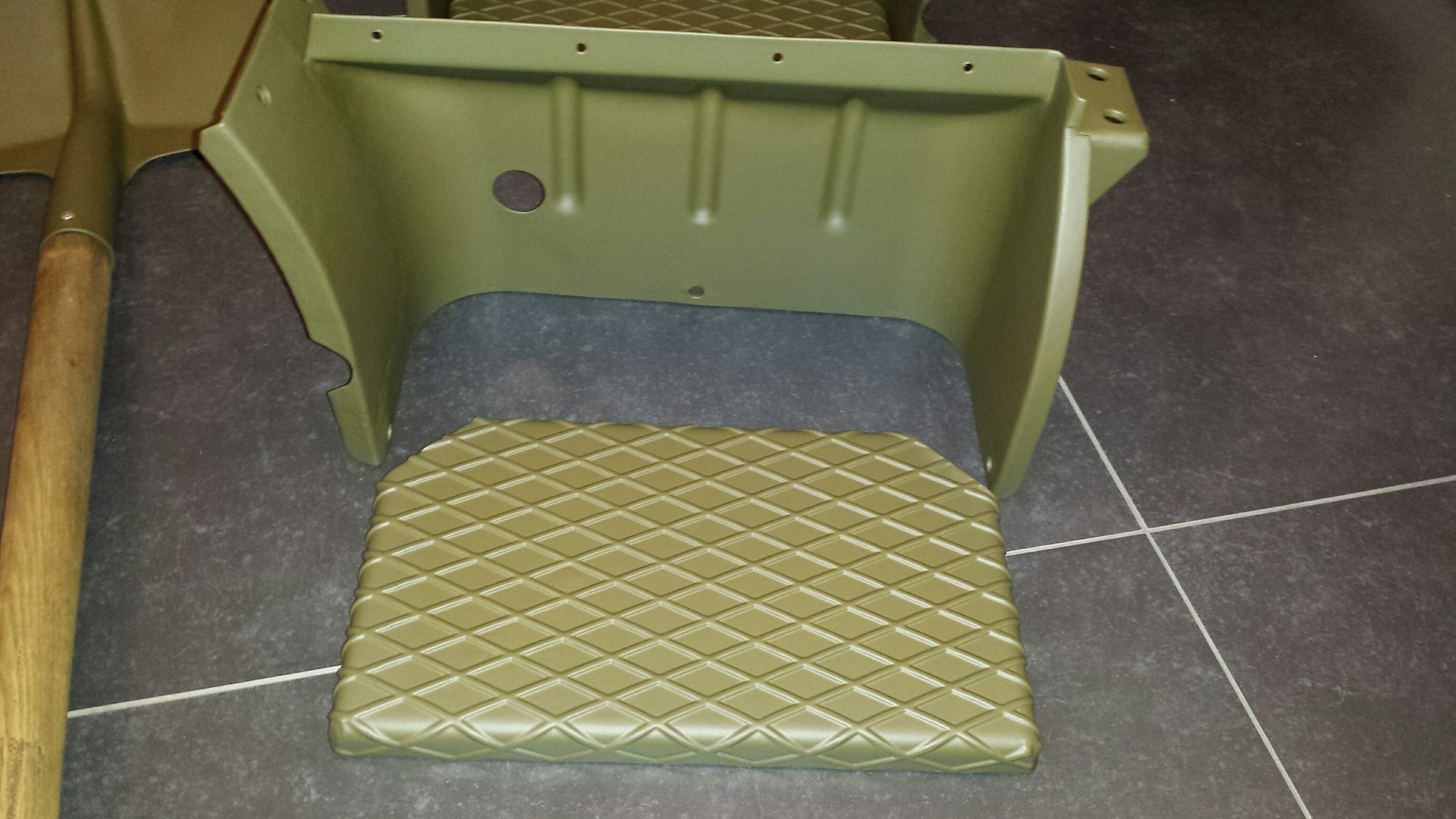

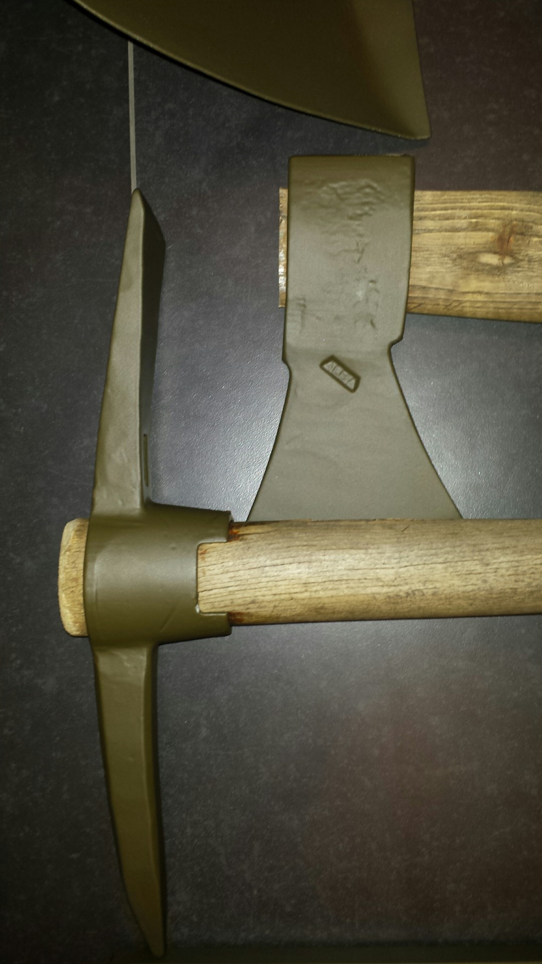

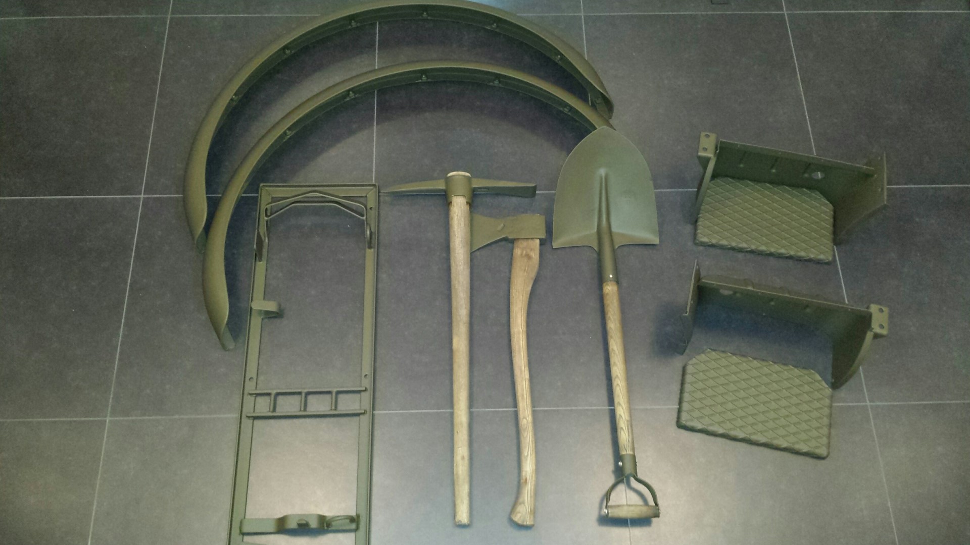

Nachdem im Herbst Rostbeseitigung unterm Fahrerhaus angesagt war (ich bin immer noch nicht ganz fertig), und ich versucht hatte die Einstiegsschalen mit der Zopfbürste zu bearbeiten, habe ich nach zwei Stunden und einer halben Schale, die nur leidlich entrostet war, aufgegeben. Mir war nun klar, dass die Teile die ich abschrauben kann zum Entrosten gestrahlt werden müssen.
Also erst mal alles abgeschraubt was ging und letzte Woche zum Strahler und Beschichter meines Vertrauens gebracht.
In Summe waren es 11 Teile. 2 Radläufe, 2 Einstiegsschalen, 2 Trittbretter und das gesamte Schanzwerkzeug (Schaufel, Hacke, Achst und Halter).
Die Einstigsschalen und die Schaufel sahen richtig schlimm aus - leider habe ich keine vorher Fotos gemacht.
Die Teile wurden alle gestrahlt - auch der Epoxysteinschlagschutz auf der Rückseite der Radläufe und Einstiege, mit Zinkpulver grundiert, in der originalfarbe RAL 6014 (Gelbolive) gepulvert und mit einem matten PU-Klarlack überbeschichtet.
Das alles für 100,-€ incl. MwSt, Rechnung und Verpackung der Teile
Die Stiele hab ich nur leicht geschliffen und mit einer Bienenwachslasur eingerieben. Soll alles nicht zu geleckt aussehen.
Willi
Willi

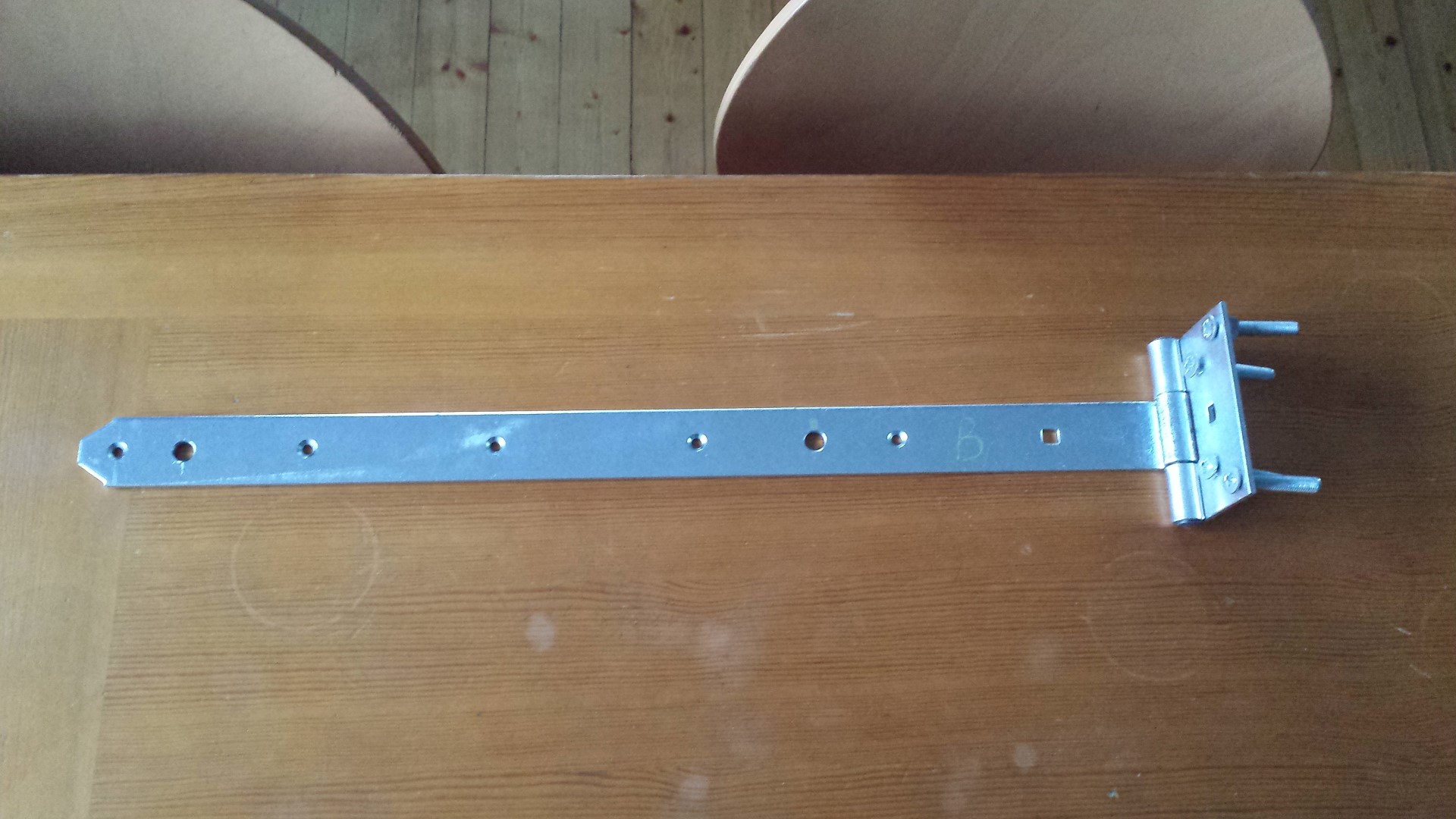

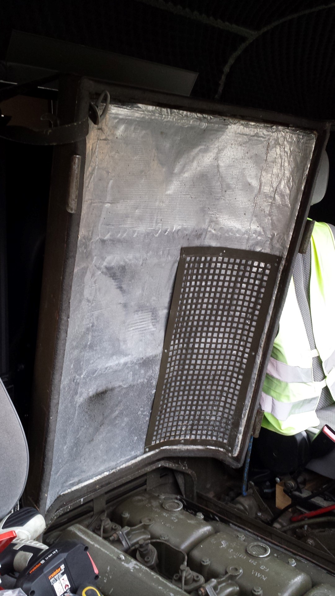

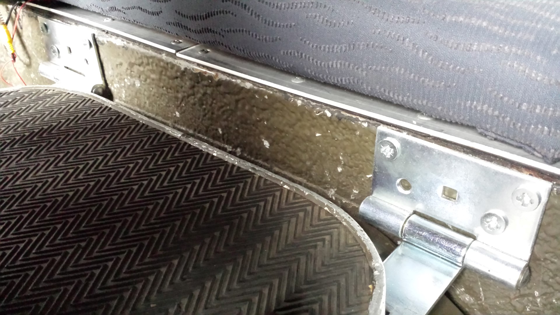

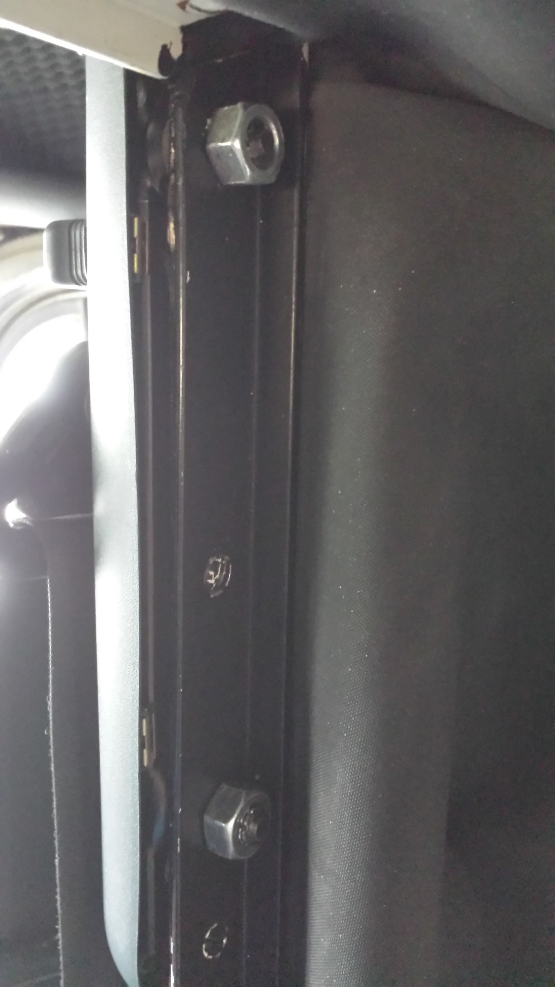

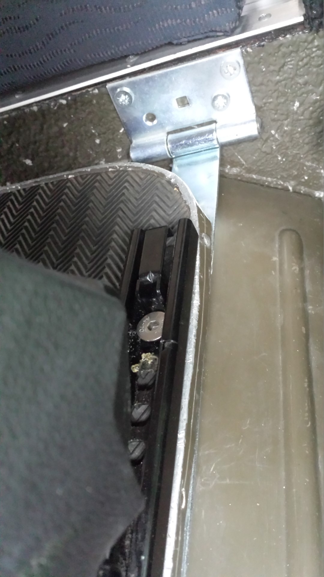

Ich war beim TÜV um die Sitzeintragung durchzusprechen und das ist dabei heraus gekommen:
Sitze im Aufbau (2 Bänke a 2 Sitze gegen die Fahrtrichtung mit Kopfstützen) waren so weit kein Problem.
Die geforderte Breite von 45cm je Sitz hatte ich zum Glück gerade so erreicht.
Der dritte Sitz im Fahrerhaus auf dem Motordeckel (siehe weiter oben) sollte zusätzlich verankert werden an der Rückwand des Fahrerhauses und mit Gurt ausgestattet werden.
Dazu wollte ich abgewinkelte Flacheisen 4 x 40mm unter die Sitzschienen schrauben und hinten an einer Verstärkung der Fahrerhaus-Rückwand verschrauben.
Nachteil: Man muss diese Verschraubung immer lösen, bevor man an den Motor will
Zum Glück bin ich einfach mal in den Baumarkt gefahren, um mich inspirieren zu lassen
Das ist dabei heraus gekommen:
Ein Scharnier zum Befestigen von Holztoren, genau mit meinen Wunschabmessungen 4 x 40 x 650mm und schon verzinkt.
Ich hab dann noch die nötigen Bohrungen für die Sitzschiene ergänzt und fertig war die Verankerung. So sieht das eingebaute Band unter der Holzplatte aus, die auf dem Motordeckel verschraubt ist - sieht man fast nicht.
Die Sitzschiene ist jetzt durch den Deckel mit dem Scharnier verschraubt. Und das Beste daran ist, dass ich den Motordeckel jetzt mit Sitz hochklappen kann, ohne irgend etwas abzuschrauben.
Der Sitz kippt dabei genau in den Durchgang hinein - passt alles als obs geplant gewesen wäre

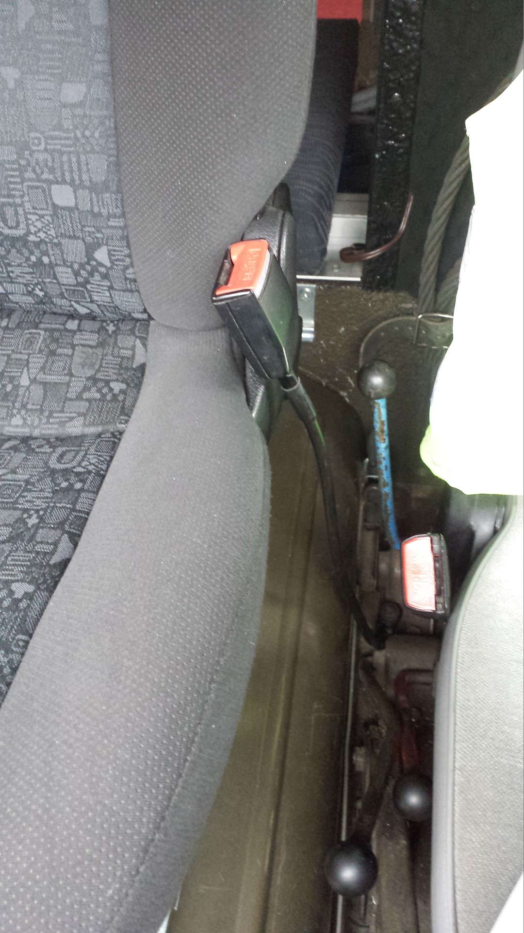

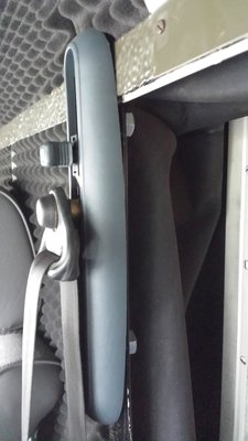

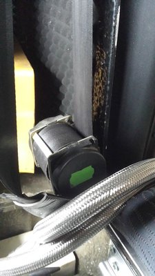

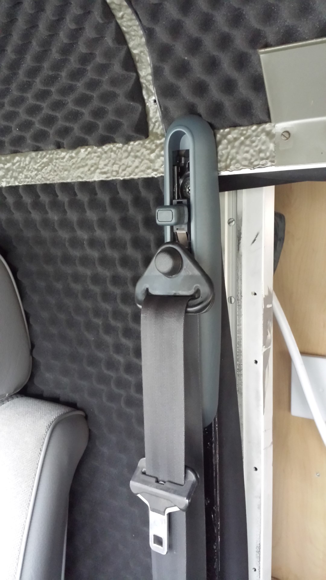

Die Gurtbefestigungspunkte hatte ich mit dem Prüfer auch besprochen. Der verstärkte Rahmen rund um den Durchgang war ihm ausreichend für eine Verschraubung. Ich hab mir dazu auf dem Schrottplatz einen Gurt mit langer Gurtpeitsche am Schloss besorgt.
Zusätzlich noch ein Höhenverstell-Element für die obere Umlenkung.
Dies hat noch den Vorteil, dass diese Schiene mit zwei Schrauben befestigt wird und so die Kräfte pro Schraube im Idealfall halbiert sind.
Haben die Höhe so gewählt, dass dies in der Regel so gegeben ist. Hier noch der Gurtroller unten: Alle Gurtteile wurden natürlich mit den original 7/16"UNF Feingewindeschrauben befestigt (etwas größer als M10).
Willi

- Beiträge: 17773
Re: Steyr A 680 GL Ausbau - Endlich gehts zur Sache
Sehe ich das richtig, daß das Scharnier mit 4 Spax-Schräubchen an die Rückwand geschraubt wurde?
- Willi Jung
- Beiträge: 2121
- Wohnort: Mittelhessen
Hallo Pirx,
wo denkst du hin!
3 x M8.
Die Querschnitte aller Teile wurden abgestimmt.
Die Scharnierschiene hat im Bereich der 11er Bohrungen noch 28 x 4mm Fleisch = 112mm²
Die Befestigungsschraube an der Sitzschiene M10 = 75mm²
2 der M8er Schrauben am Fahrerhaus = 100mm²
Der Bolzen hat ca. 9mm und müsste theoretisch an beiden Seiten abscheren - also ca. 125mm²
Die Schrauben sind alle 8.8er.
Im Übrigen ist der Deckel nach vorne ausreichend abgestützt.
Es muss also nur ein hochkippen hinten verhindert werden.
Willi
wo denkst du hin!
3 x M8.
Willi
- Beiträge: 17773
Dann haben mich meine müden alten Augen getäuscht. Es sah auf dem Bild so nach kleinem Senkkopf mit Kreuzschlitz aus. Wußte gar nicht, daß es M8-Schrauben mit Kreuzschlitz gibt. Wieder was gelernt.

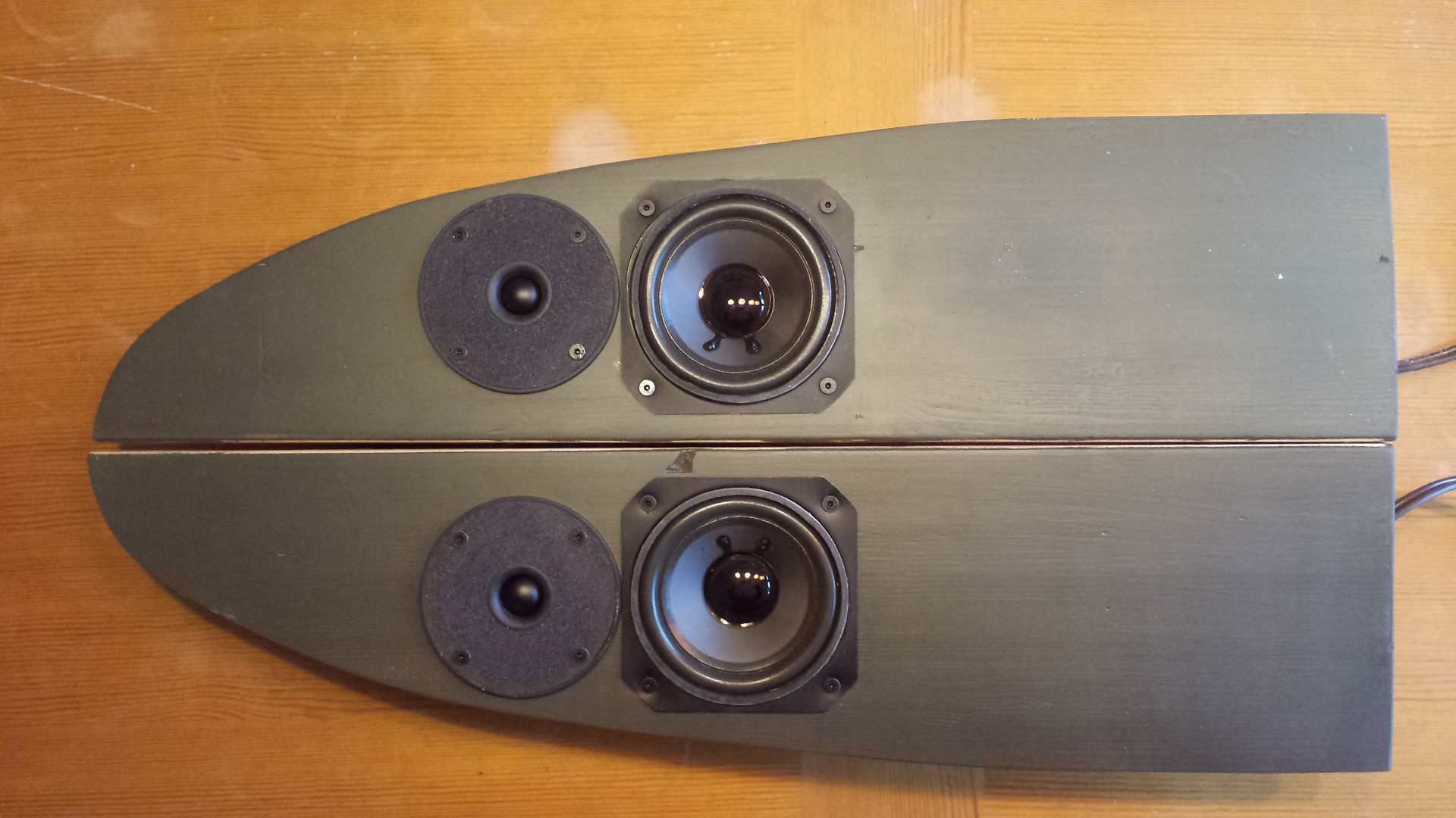

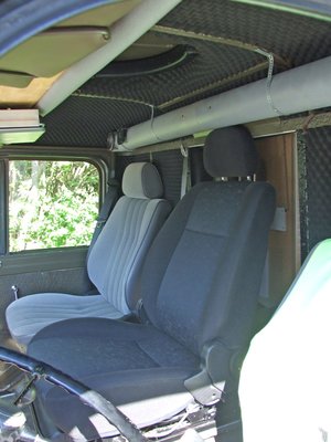

So es geht weiter.

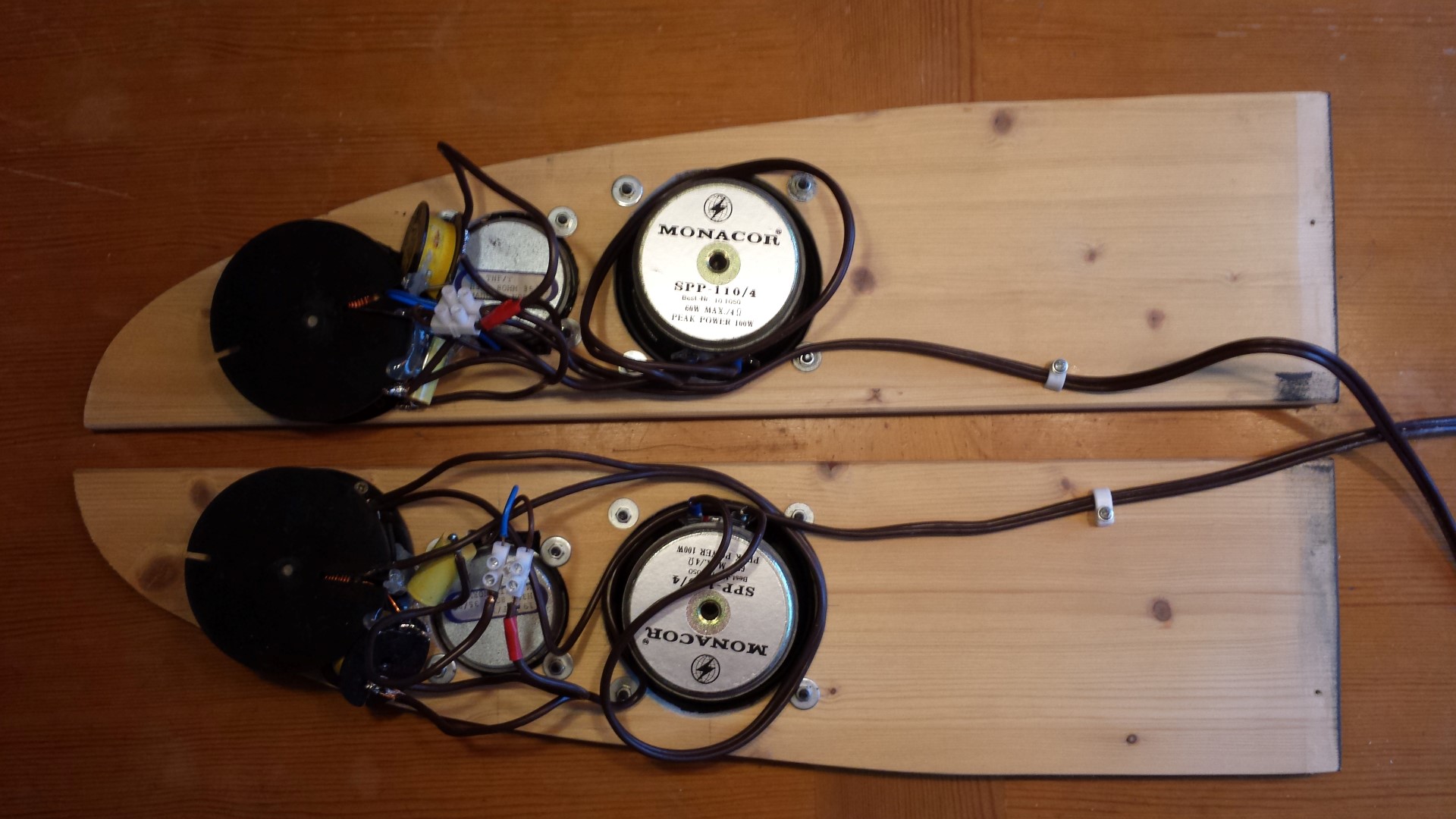

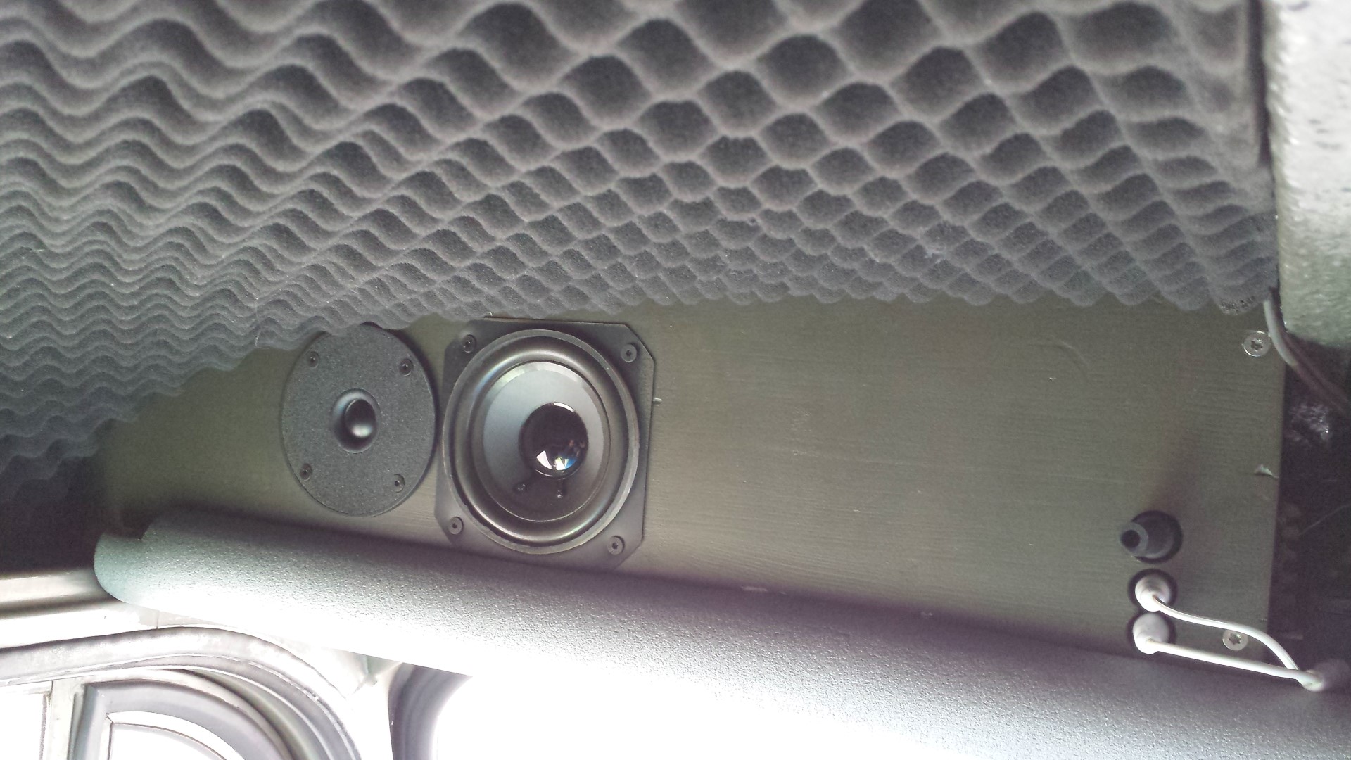

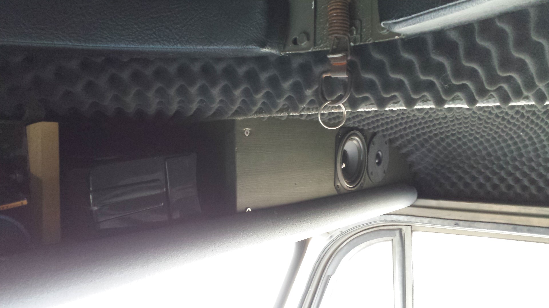

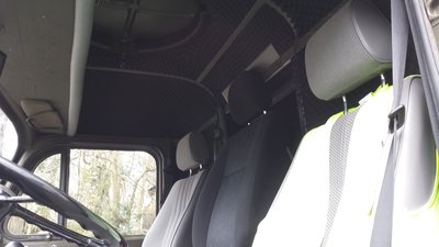

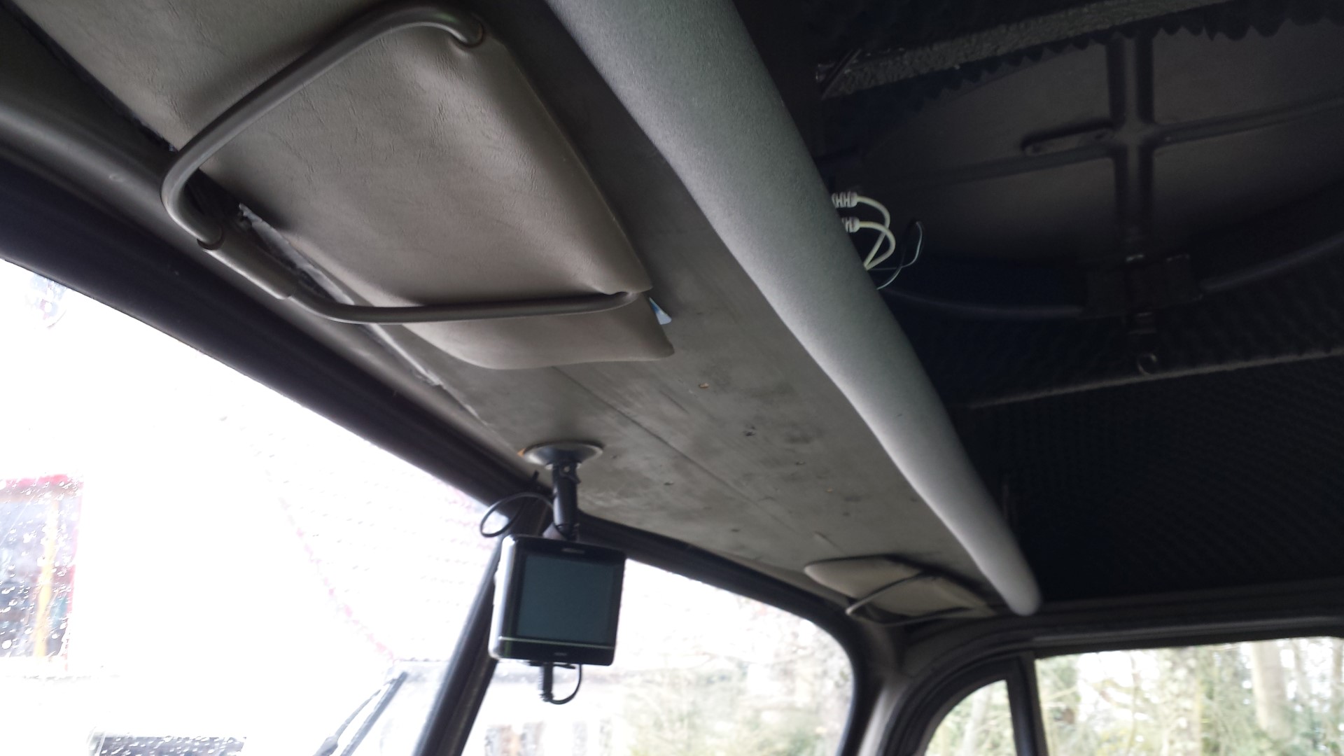

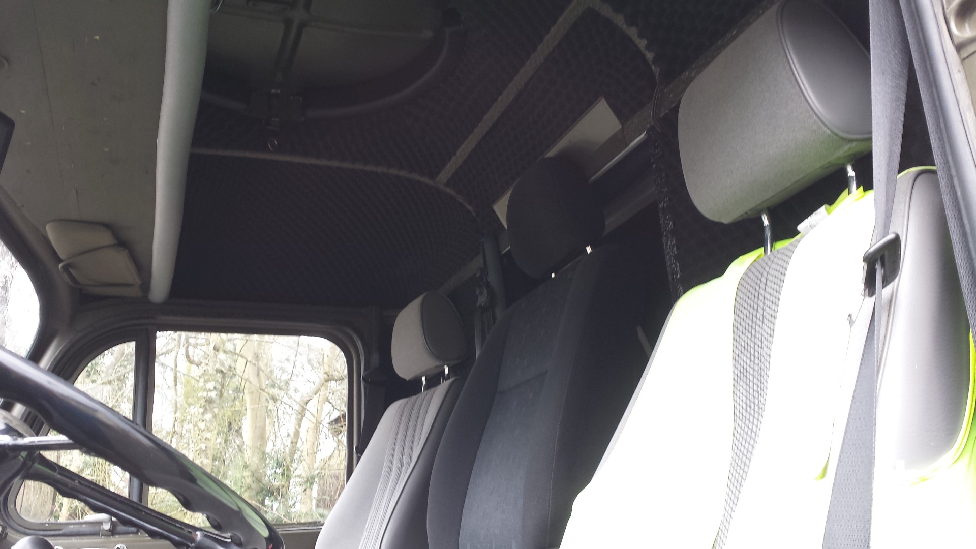

Der zusätzliche Sitz im Fahrerhaus hat aufgrund seiner Höhe einen Umbau der Lautsprecher erfordert.
So sah das vorher aus mit dem 100er Kanalrohr über den Köpfen: Das war schon knapp für große Beifahrer, aber mit dem Mittelsitz endgültig nicht mehr praktikabel.
Schweren Herzens hab ich mich entschlossen einen Teil meiner Ablage über der Frontscheibe zu opfern.
Nach gründlicher Vermessung hab ich die Frontplatten mit den Lautsprechern angefertigt, die der Dachkontur folgen: Wie immer hab ich natürlich zu genau gemessen, anstatt ein paar Milimeter Luft zu lassen, aber nach etwas Mühe hats dann doch noch rein gepasst. Links über dem Fahrersitz habe ich den Verstärker noch mit eingebaut. Der hat 2 x 100 Watt und da kann ich über den Chinch-Anschluss dranhängen was ich mag. Das Teil ist nicht größer als eine Zigarettenschachtel, kostet 10,-€ in China und klingt ganz hervorragend. Dazu kommt noch, dass es ein Digitalverstärker ist (class D) der kaum Strom verbraucht. Der wird direkt an die 24 Volt angeschlossen. http://www.ebay.de/itm/TDA7498-Class-D- ... SwFe5X0qVd
Und so siehts jetzt über den Sitzen aus: Und so die Konsole von unten (mit Kantenschutz): Gruß
Willi
Willi

Am neuen Bett ging es auch weiter.
Die beiden Lattenroste hatte ich schon im Winter angepasst auf die neue Größe und die Auflagermechanik eingebaut.
Steht aber noch im dunklen Keller, deshalb gibts die Bilder dazu später.

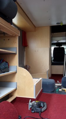

Jetzt war erst mal Rückbau der einen Sitzgruppe angesagt. Das ist schon ein komisches Gefühl, etwas auszubauen, was man vor kurzem erst eingebaut hat. Hier sieht man die Sitzkonsolen, die im Wesentlichen bleiben sollen, teilweise schon mit der neuen Kontur für das Sofa.
Die Sitz- und Rückenpolster sind schon raus genommen. Falls jemand Interesse an einer kompletten Sitzgruppe hat - einfach melden per PN. Ich verkaufe die Teile zum Selbstkostenpreis incl. Schwerlastauszügen und Tisch.
Die neue Kontur der vorderen Sitzkonsole hab ich schon fertig bekommen. Alles mit der Japansäge geschnitten, damits nicht so viel Staub gibt. Nur die Rundung mit der Stichsäge. Noch etwas Klarlack und es kann weiter gehen. Und so sieht der Zwischenstand vom Eingang aus: Nächste Woche gehts weiter und dann wird die Lattenrostkonstruktion anprobiert.
Willi

Re: Steyr A 680 GL Ausbau - Anprobe neues Bett-Sofa

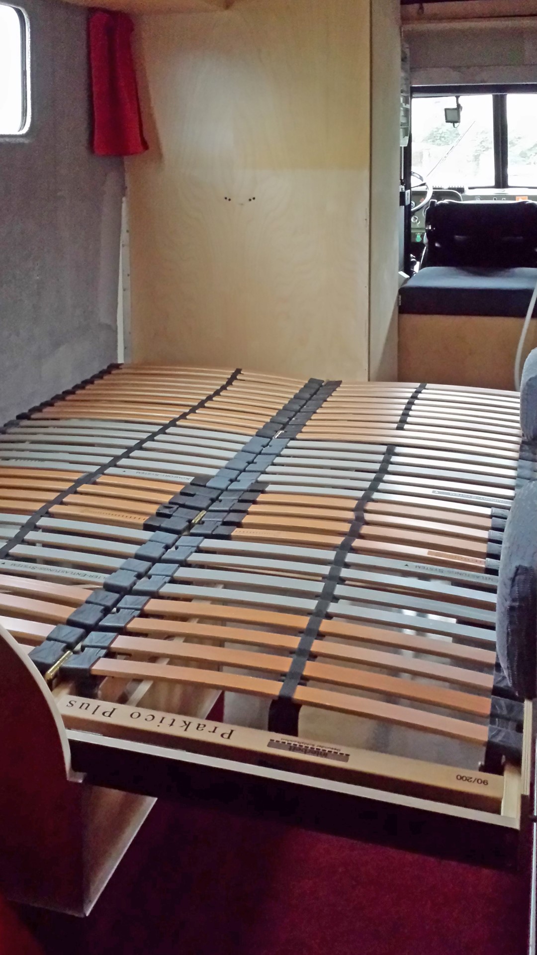

Es ist so weit!
Der vorbereitete Klapp-Lattenrost hat seinen Weg in den Laster gefunden.
Passt soweit alles hervorragend. Die 1,40er Matratze ist schon geteilt und jetzt ist Nähen angesagt. Die geteilte Matratze ist einiges dünner als die Polster im Bild - dann kommen die Füße auch auf den Boden
Willi

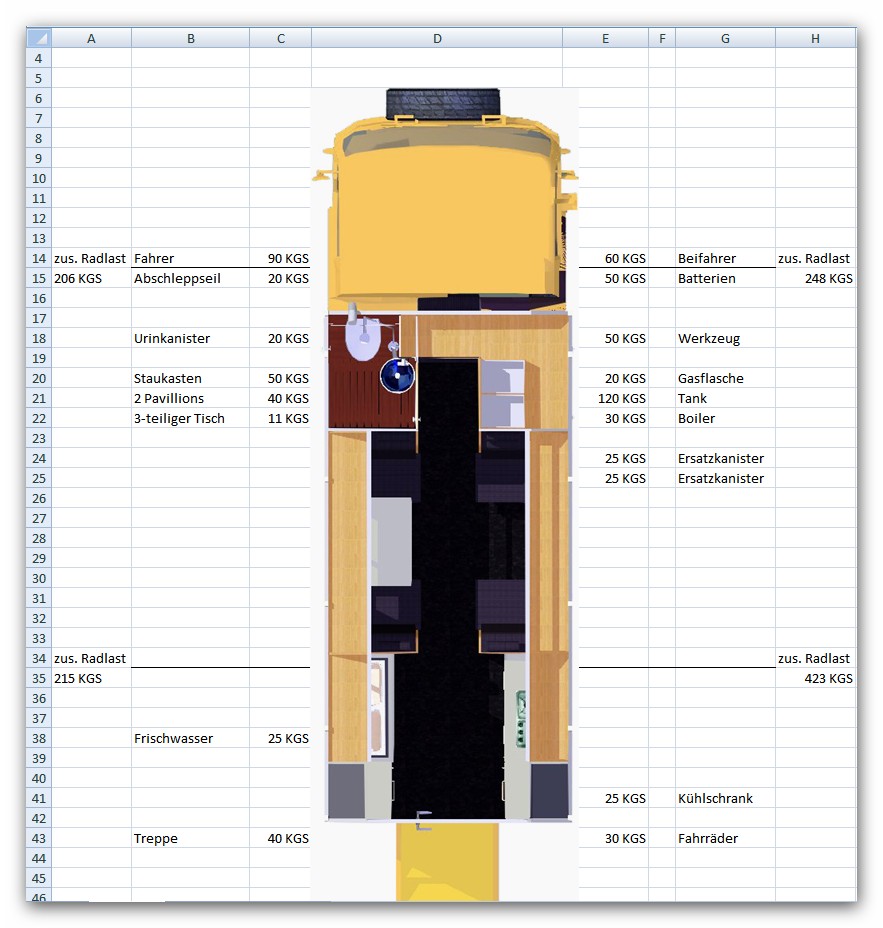

Ich habe eine Frage zum Gewicht:
Kannst du grob Abschätzen, wie viel Kg Du in Deinen Möbeln verbaut hast?
Ohne Geräte nur das Holz so zu sagen. Ich plane gerade meinen Ausbau und würde gerne die 7,5t nicht überschreiten und ich tu mich schwer das Möbelgewicht abzuschätzen.
- Willi Jung
- Beiträge: 2121
Hallo Gunther,
das hier hatte ich an anderer Stelle zum Möbelholz geschrieben:
Ich gehe davon aus, dass der reine Ausbau in Summe bei ca. 300 kg liegt + Batterien + Kühlschrank etc.
Ich kann dir nur den Tipp geben, von Anfang an aufs Gewicht zu achten. Das läppert sich alles ganz schnell zusammen.
Bei mir steht eh wieder mal wiegen an, dann kann ich dir vielleicht mehr sagen.
Aber auch wegen dem Thema Gewichtsverteilung hab ich mir in Excell eine Übersicht erstellt, in der die schwereren und vor allem "punktuellen" Einbauten und auch bestehende Fahrzeugteile die assymetrisch angeordnet sind, eingetragen sind. Gruß
Willi
Dazu kam natürlich noch das ein oder andere Brett, Leiste, Aluschienen, Edelstahlduschwanne (z.B. 19mm Birke Multiplex als Platte unter den Sitzpolstern oder die HPL-Platten im Bad).ich hab das hier genommen:
http://www.wonnemann-holzwerk.de/de/pro ... ndplatten/
Multiplexplatte 15 mm Fuma -Mittellage Verleimung IF für Innenanwendungen
mit Messerfurnierter Oberfläche Birke 32,60 € /m²
Das ist deutlich leichter, als herkömmliche Multiplexplatten.
Maße: 2500 x 1700 mm
Die Preise der messerfurnierten Platten gelten nur bei min. Abnahme von 7 Platten
da diese extra angefertigt werden.
Bei mir hat das mit den 7 Platten genau gepasst, Zuschnittplan mit max. 1% Verschnitt (mein Schreiner hat gestöhnt) und durchgehendem Furnierbild bei den Schrankfronten.
Die 7 Platten (30qm) haben ca. 200 kg gewogen (knapp 100 kg Einsparung gegenüber Birke Vollmultiplex).
Ich hab alle Korpusse, Böden, Fronten etc. damit angefertigt. Eckverbindungen mit Lamellos.
Willi

Hallo Willi,
das mit der Couch gefällt mir sehr gut
. So ähnlich hatte ich mir unser Bett auch vorgestellt. Zuerst wollte ich das Bett einfach an die Wand hochklappen damit es aus dem Weg ist. Dann die Idee es als Couch mit zu verwenden.
Allerdings haben wir 2 mal 80 cm Matratzenbreite, dann wird halt die Lehne etwas höher...
Muß ich mal probehalber so zusammenstecken...
Gerhard
