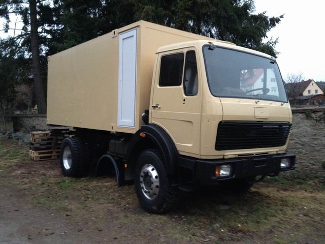

#121 Beitrag von holger.ihle » 2012-03-11 22:07:29

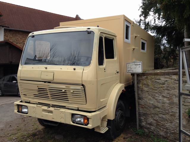

aktueller Status :D
... auch wenn's sehr ähnlich zu "1017A" und "Joe" aussieht, können wir wohl nicht mit der Perfektion mithalten :blush: aber wir wollen erst mal fertig werden ... außerdem sollen Stoßstange und Radlauf doch auch noch schwarz werden
LG, Holger

#122 Beitrag von mario1 » 2012-03-12 21:20:17
Hi sieht gut aus.
Gerollt oder gespritzt?
Ja ich würde auch etwas schwarz als Kontrast reinbringen( wobei ich eher kein Freund des Wüstengelbs bin)
Biste innen auch schon weiter?
Wir wollen an Ostern mit allem fertig sein und mal ne Kurz Tour machen.

#123 Beitrag von holger.ihle » 2012-03-12 22:10:13
Moin Mario,
ist (nur) gerollt - da konnte die ganze Familie mitmachen - wenn die Auflösung vom Bild besser wäre, würdest Du das erkennen :D und die Farbe war auch ein mehrheitlicher Familienbeschluss. Aber mir gefällt das auch sehr gut, der Beschluss war einstimmig!
Heute habe ich das Fahrerhaus das zweite Mal lackiert, jetzt sieht es schon ganz annehmlich aus.
Bissel schwarz muss noch dran, vor allem habe ich jetzt schwarze Kunststoffkotflügel für die Hinterräder, da würden die vorderen natürlich ganz stimmig in schwarz aussehen. Und die schwarze Stoßstange bei "Joe" und "1017A" passt schon gut.
Innen bin ich leider noch nicht weiter, wir haben die Hoffnung bis zu den Sommerferien soweit zu sein, dass wir die erste Tour fahren können. Vor den Sommerferien geht's dann auf Papa-Kind-"Zelten" - sozusagen als Generalprobe. Aber die Einbauteile sind schon teilweise da, Kühlschrank, Kocher, Spülbecken, SMEV-Backofen ist leider wieder zurück gegangen - Transportschaden (habe ich schon öfters gehört). Heizung, Toilette und (hoffentlich dann einwandfreier) SMEV-Ofen sollen auch bald da sein.
Wenn Du bis Ostern fertig sein willst, dann machst Du das als Fulltime Job? Hast Du eine Halle zum Schrauben? Ich wünschte ich würde auch so flott vorwärts kommen :blush:

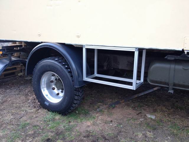

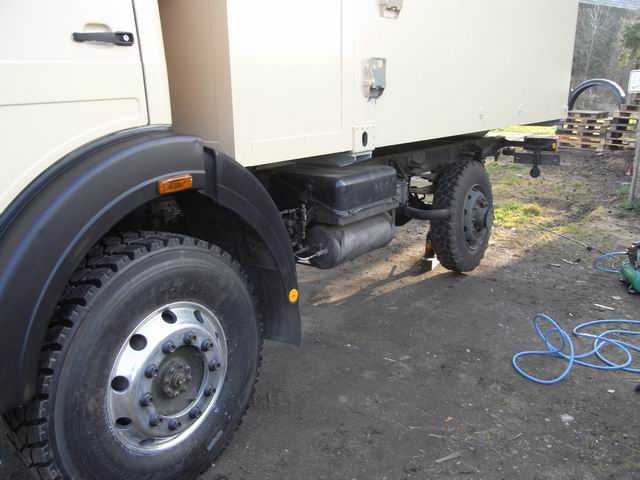

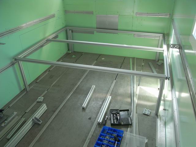

#129 Beitrag von holger.ihle » 2012-03-17 0:10:04
... und wieder ein kleines Stück geschafft. Gestell fürs Bett ist fertig ...
... und endlich habe ich auch auf der Fahrerseite die neuen Räder drauf ...
... und das Reserverad ist auch da wo es hingehört ...
LG, Holger

Warum baus du das Gestell aus Aluprofilen? Ist das soviel leichter wie Holz?
holger.ihle
Beiträge: 682
Wohnort: 61169 Friedberg
Re: Ausbau Zeppelin Shelter II
#131 Beitrag von holger.ihle » 2012-03-17 16:15:39
... war heute morgen wiegen: 6,18 to - voll getankt, mit Reserverad, mit Fahrer und Beifahrer und Bettgestell !!!
@Mario
Ich glaube da spielt das Gewicht keine so große Rolle. Was mir viel wichtiger war: Ich kann das Bett in der Höhe verändern, nicht mit Kurbel oder elektrisch, aber ich habe die vier Stützen in den Ecken so gebaut, dass ich ca. 20 cm nach oben und unten verändern kann. Wir haben lange darüber diskutiert, wieviel Platz man über der Matraze bis zum Dach braucht - bzw. wie hoch der Stauraum unter dem Bett sein sollte - und wir sind nicht wirklich zu einer sicheren Entscheidung gekommen. Also habe ich gesagt, dann baue ich das so, dass wir später korrigieren können. Die Verstellung ist nicht dafür gedacht vor dem Schalfengehen mal schnell abzusenken, man muss an allen vier Stützen jeweils zwei Klemmschrauben öffnen, dann das Teil neu ausrichten und die Klemmschrauben wieder fest ziehen. Aber wenn wir auf Dauer feststellen, das es nicht passt, oder mal eine Sonderaktion gefahren wird, dann können wir anpassen!
LG, Holger
Odin0815
Beiträge: 238
Registriert: 2011-11-18 15:54:54
#132 Beitrag von Odin0815 » 2012-03-17 16:53:27
holger.ihle hat geschrieben:... war heute morgen wiegen: 6,18 to - voll getankt, mit Reserverad, mit Fahrer und Beifahrer und Bettgestell !!!
na könnte ja knapp reichen für 7,5t da bin ich mal gespannt... los arbeite schneller :D
holger.ihle hat geschrieben:.....Wir haben lange darüber diskutiert, wieviel Platz man über der Matraze bis zum Dach braucht - bzw. wie hoch der Stauraum unter dem Bett sein sollte - und wir sind nicht wirklich zu einer sicheren Entscheidung gekommen.....
Da ich schon seit Jahren Hochbetten baue.... 85 cm ab Oberkante Matratze, wenn man drauf sitzt hat man dann ca 90cm.... Sollte Frau die Oberhand gerne mal übernehmen.... dann mehr ;-P

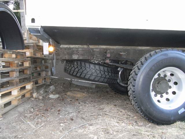

#139 Beitrag von holger.ihle » 2012-03-20 22:02:27

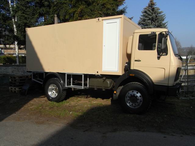

... der Kotflügel rechts hinten ist dran ...
... und das Gestell für die erste Staubox ist auch dran ...
LG, Holger

Holger, 'ne Frage: warum ist die Tür so weiss? Papst gibt doch an, dass deren Profile lackiert werden können; irgendwie sticht die so raus...
Mit bestem Gruss
Blog: http://dare2go.com/

@adre2go
an der Optik planen und arbeiten wir noch ... siehe ja auch die Entwürfe weiter oben hier, die schon zu dem einen oder anderen Kommentar geführt haben :eek:
Aber Du hast Recht, die Fenster und Türen von Airpabst sind lackierbar.
LG, Holger

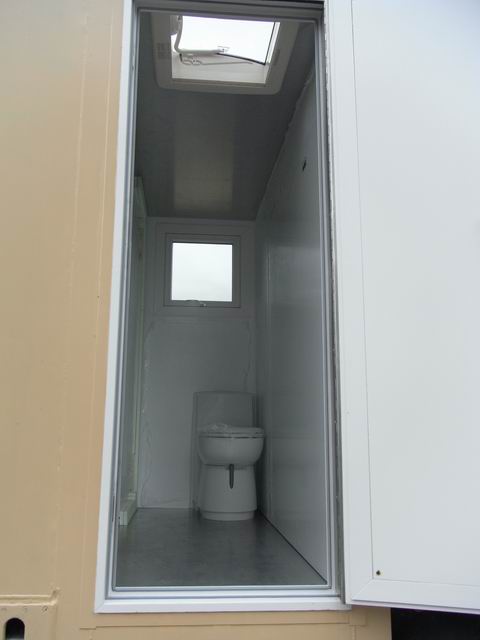

#146 Beitrag von holger.ihle » 2012-03-30 12:34:39

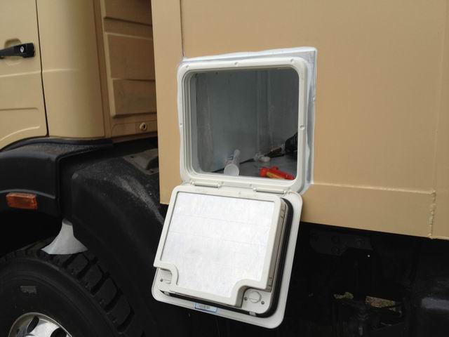

... wieder ein kleiner Schritt weiter ...
* Im "Bad" sind die Wände mit weißen Kunststoffplatten verkleidet
* die Dachluke ist drin
* die Containerlocks sind im Bad von innen isoliert
* und das Klo habe ich mal um Probesitzen reingestellt :D
LG, Holger

#150 Beitrag von holger.ihle » 2012-04-07 19:20:01
... und wieder ein kleines Stück weiter ...
habe heute beim Einbau der Klappe für das Toi ein neues Kapitel in meinem Buch "shit happens" geschrieben - habe irgendwie beim Ausbohren der Ecken rechts unten das falsche Zentrierloch genommen :wack: Aber nach dem kompletten Einbau ist das Missgeschick kaum noch zu sehen - verschwindet ja sowieso hinter dem Klo :dry: und einen Bohrer abgebrochen - die Hilti Akkuschrauber haben einfach zuviel Kraft :blush: Musste auch ein bißchen zaubern, die Klappe ist für Wandstärken bis 40 mm - mein Container hat an der Stelle aber ~ 70 mm :ohmy: und da der Abdeckrahemn außen teilweise auf den Eckprofilen aufsitzt musste ich noch Ausgleichsleisten einkleben - deswegen hat das Teil auch deutlich länger gebraucht, als ich gehofft hatte
LG und frohe Ostern für ALLE,
Holger
tmp 040.JPG (26.43 KiB) 10263 mal betrachtet
tmp 035.JPG (25.35 KiB) 10263 mal betrachtet
