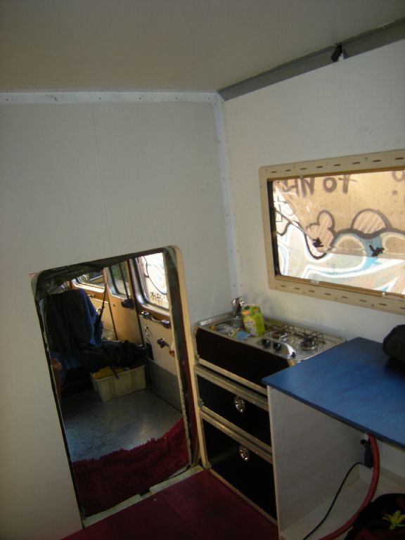

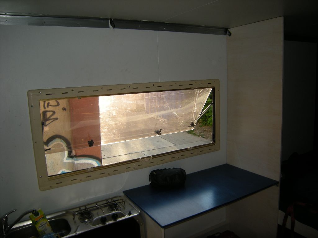

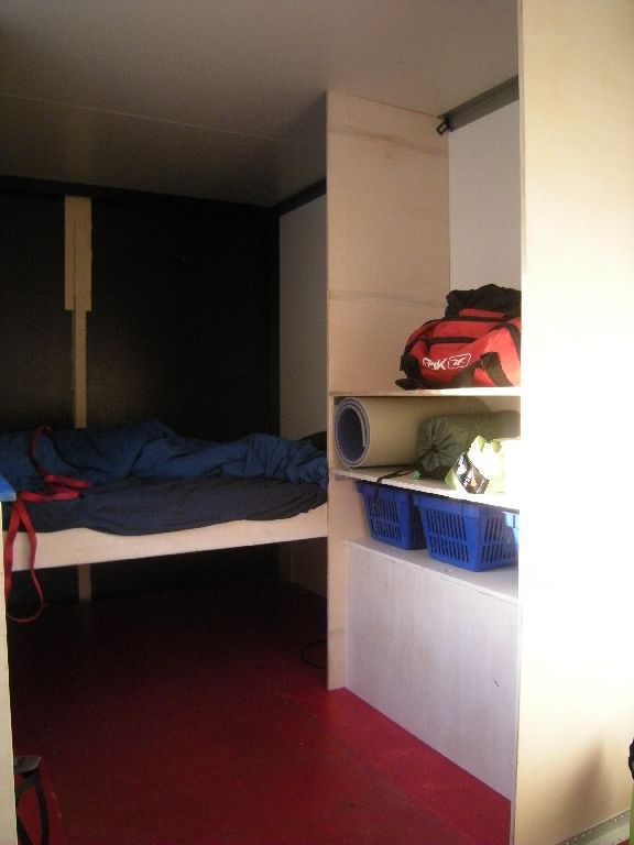

Ein paar Bilder vom Innenausbau wollte ich ja immer noch mal posten.
Garnicht so leicht das zu fotografieren...
Ist immer noch nicht ganz fertig,
aber schon fertiger als auf den Bildern
Nasszelle, die ecke ist hier nicht zu sehen, sie ist eh auch noch leer (vorne links im Koffer)
Hinten kommen noch große Türen rein, da ist im moment noch provisorisch Siebdruck drauf geschraubt.
Kühlschrank fehlt auch noch, und ein paar fächer daneben. Soll unter die Blaue Tischplatte.
Der Rest ist schon ungefähr so wies soll. Recht nettes Raumgefühl!
Inzwischen ist auch schon ne Lampe überm Herd, so das die Winkel innen nicht mehr zu sehen sind.
Jakob
Jakob
