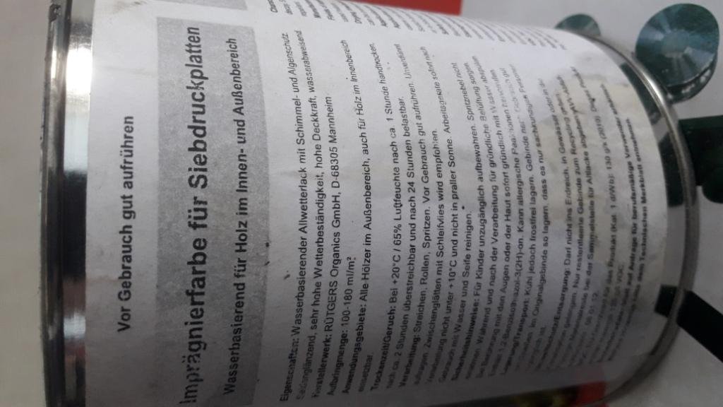

ich benutze zum Versiegeln dieses Material. Ist extra für Siebdruckplatten. Mit dem erwähnten Luftspalt würde ich persönlich nicht arbeiten. Der leere Aufbau ist für sich nicht schubfest in Fahrtrichtung (Beschleunigungs- und Bremskräfte).
