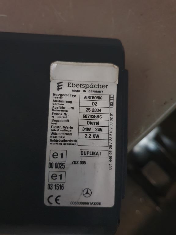

Hallo, hat jemand eine Ahnung ob ich eine D2 aus einem MB AXOR auch in einen MB1120AF einbauen kann. Mir wurde gesagt das geht nicht wegen einem anderem Bussystem. Im MB1120war keine Standheizung drin. Nachfrage und Lösung sollte das sein:
Code: Alles auswählen
https://www.dieselheaters4u.co.uk/store/p236/EBERSPACHER_AIRTRONIC_D2_24V_DIESEL_NIGHT_TRUCK_HEATER_ECU_CONTROL_UNIT.html
Hat jemand Erfahrung dazu ? Mit freundlichen Grüßen Kay

Was nützt Dir ein Kabelbaum wenn Du kein Steuergerät hast was den Bus zur Verfügung stellt. Die Heizung will nicht nur Strom in analoger Form sondern auch als Daten über den Bus digital.
Es gibt die Airtronik in 24V auch als Nachrüstgerät, von der das Steuergerät in Deine einbauen ist machbar.
Beiträge: 17890
Re: Eberspächer D2 aus MB Axtor bus system
#3 Beitrag von Pirx » 2022-02-14 17:27:49
Hallo Kay!
Nein, ist für Otto-Normalheizer nicht machbar.
Es gibt Elektronik-Freaks, die sich selbst eine Steuerplatine löten und das Ding dann zum Laufen bekommen. Ist aber wohl nicht so einfach.
Für mehr Infos gibt es in den Tiefen dieses Forums ein oder zwei Threads zu dem Thema.

#4 Beitrag von specialkay » 2022-02-14 18:47:18
Let it roll...
Cordialement / Kind regards / Mit freundlichen Grüßen
Kay
Beiträge: 17890
#5 Beitrag von Pirx » 2022-02-14 19:18:39
Glaube ich nicht. Aber probier's aus. Knapp 300,- EUR für ein neues Steuergerät ist ja ein Schnapper ... :ninja:

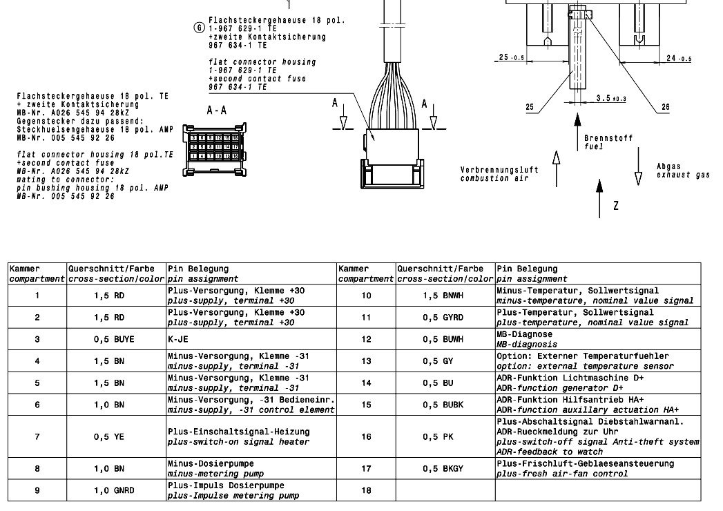

Hat irgend jemand einen Belegung plan für die Eberspächer 252334 D2 von Mercedes. Schaltplan? Bitte per PM.

specialkay hat geschrieben:
2022-03-12 6:37:38
Damit alle was davon haben:
specialkay
Beiträge: 59
Registriert: 2021-08-14 20:16:14
Wohnort: Nizza
#8 Beitrag von specialkay » 2022-03-14 20:49:18
Und da ist er mein Held des Tages! Vielen lieben Dank. Wieder ein kleines Problemchen gelöst. Hoffentlich läuft die auch dann. Nochmals DANKE!
