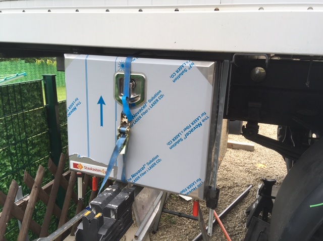

Ich habe mir einen Staukasten aus Edelstahl gekauft. In diesem möchte ich zwei 5kg Gasflaschen transportieren. Eine davon soll den Gasherd innen versorgen. Hierzu meine Frage, muss ich in diesen Gaskasten, der aussen am LKW hängt, ebenfalls eine Entlüftung in 10x10 cm schneiden, oder besteht diese Verpflichtung nur wenn das Gas im Ausbau bzw Fahrzeug gelagert wird.

Danke allen. Ich denke ich werde ein 10x10cm Loch in den Boden schneiden und ein Gitter gegen kleine Tiere drüber kleben.

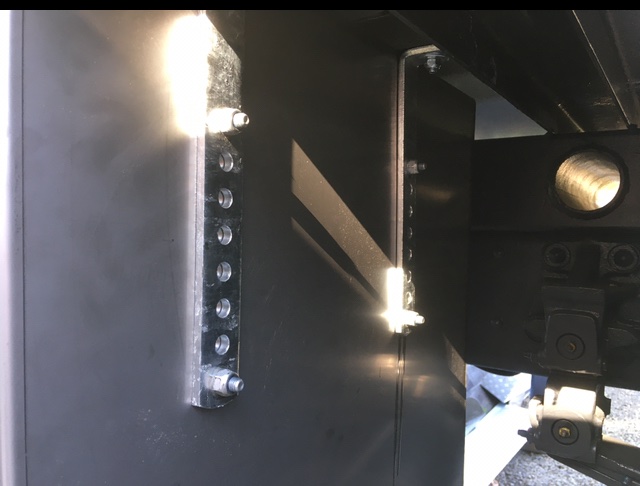

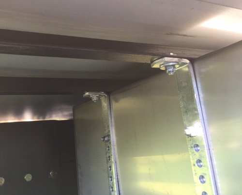

Ich habe die Kiste jetzt mal befestigt, rein sollen 2 x kleine Gasflaschen und ein Grill. Befestigt oben an zwei 35x35x4mm Winkeleisen mit vier M8 Schrauben und 6mm Flacheisen am Kasten.
Spricht da was gegen oder sollte ich den Boden des Kastens noch abfangen?

Statt Winkeleisen sollte Flachstahl ganz um den Boden laufen. Ich hoffe man kann verstehen, was ich meine. Also Deine Winkeleisen nach unten verlängern und unter dem Boden verbinden, alles aus einem Teil.

Ja, unbedingt die Staukiste von unten tragen.
Das dünne Blech reist sonst bei Wellblechpisten irgendwann aus.

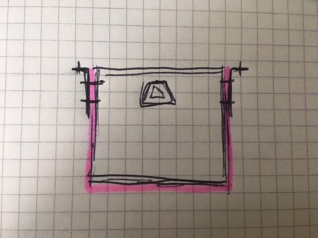

Ich werde Bandstahl 30x3mm als U unter dem Kasten durchführen und einfach unter den bestehenden Befestigungen anschrauben.
So wie auf der Skizze
danke euch.
