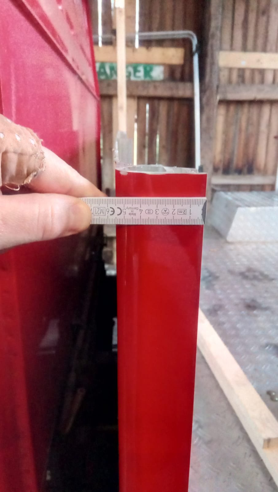

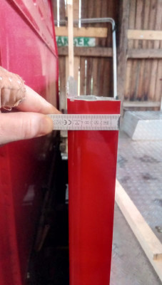

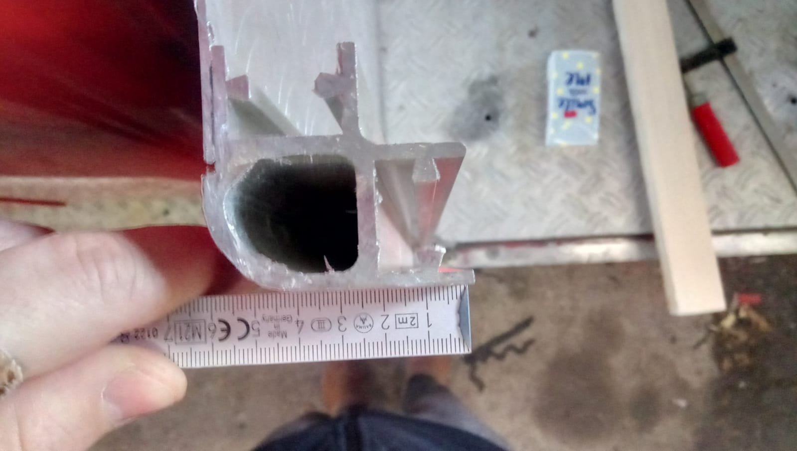

Hallo zusammen!
Unser Iveco 75-14 soll höher werden. Es fehlen bloss noch die 4 Eckprofile (jeweils 70cm) zum dazwischenschweißen.
Die Profile sollen einen Außenradius von 20 mm haben und eine Schenkellänge von 55 mm.
:search: Hat jemand von euch sowas rumliegen oder hat eine Idee wo man so etwas bekommt/anfertigen lassen kann? :search:
Danke im Voraus!

Sieht aus wie eine Profilierung von Halfen.
Also es gibt z.B. bei Alu-SV günstige Eckprofile. z.B: https://www.alu-sv.com/de/zbozi.ep/5000 ... atte-25mm/
Alu-Team baut sehr viele Koffer auch für Feuerwehrfahrzeughersteller: https://www.schneider-fc.com/de/ Hat mich qualitativ aber noch nie überzeugt. Ein Feuerwehraufbau muss aber auch keine Expedition aushalten und kältebrückenfrei sein.
Auch Titgemeyer oder Suer haben ähnliche Profile. Ich muss aber gestehen, dass ich Deines noch nicht gesehen habe.

schau mal bei Weinhold Feuerwehrbedarf GmbH nach. info@weinhold-gmbh.dewww.weinhold-gmbh.de
Die bieten solche Magirus-Profile an. Die nennen sich AluFire. Ich könnte dir ne PDF schicken, dort sind die Profile aufgeführt.
Deine müssten die 4183-0164 Magirus AluFire-Profil 2W, 55,2 x 52,5 mm, Gewicht 1,928kg/m.
ABER: Die haben ihren Preis. Für die breiten Profile (70x30mm), das sind die, die den Tank einfassen, nehmen die knapp 60€ pro Meter.
Rainer
