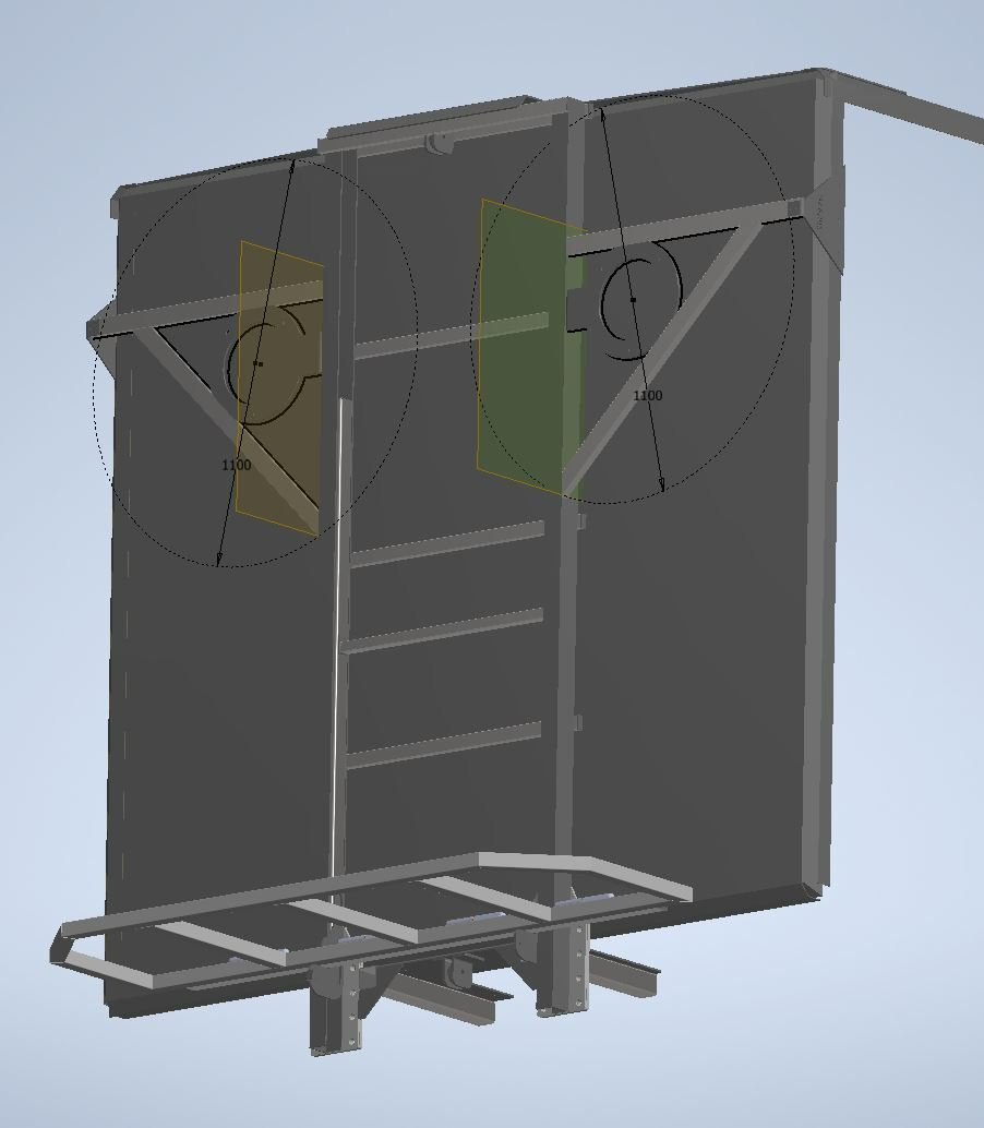

Bei uns sitzt unter dem Koffer eine Winde, Umlenkrolle an der Kofferkante und oben. Der Lift ist so konstruiert, dass ich damit auch das Reserverad runter nehmen kann.
In der Fahrstellung ruht die Plattform auf zwei Vierkantrohren zum selbst rausziehen (Rohr in Rohr). Die Führungsrohre sind fest mit dem Kofferboden und der Aufnahme des Heckträgers verbunden.
Funzt bisher einwandfrei.
... hab grad keine guten Fotos da, aber auf der "Konstruktionszeichnung" sollte man sehen wie es funktioniert.

#9 Beitrag von wmntmn » 2021-11-03 14:33:56
was für Profile wurden denn da für die Führung verwendet? Will mir demnächst auch so einen Träger bauen.

Moin Micha, bin auch gerade wieder dabei einen Mopedträger für die GS100 zu bauen, ist fast fertig ich habe als U 70x50x5 mit innen 4 mm POM und als Gestell was innen läuft 50x50x4 das funktionierte bei meinem G90 wunderbar, als Winde würde ich die ALKO 901 Plus empfehlen die darf auch heben. Federriegel haben sich auch bewährt und baue ich auch wieder ein. Das ganze wird dann auch wieder feuerverzinkt.
Die sind gekantet, also nix ab Stange. Dimension habe ich grad nicht mehr im Kopf, müsste Nachschauen.
POM Gleitschienen sind bei mir am Schlitten montiert, nicht an der Führung. Just saying.
