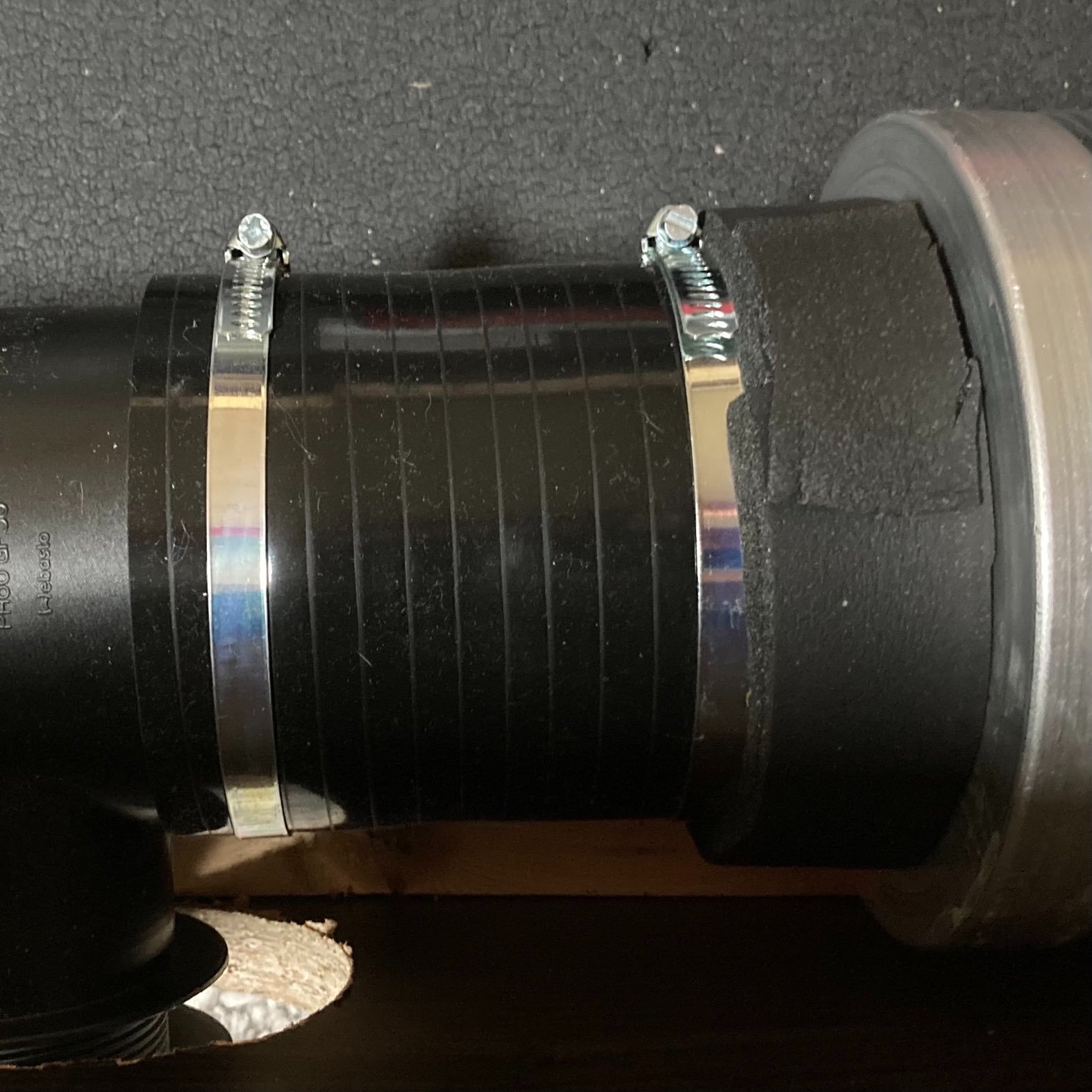

Webasto Luftheizung
Ich habe mal testweise ein Stück als Muffe eigensetzt.
Läuft seit Motag durch, bei 20 Grad in der Kabine.
Gruss Henrik!
