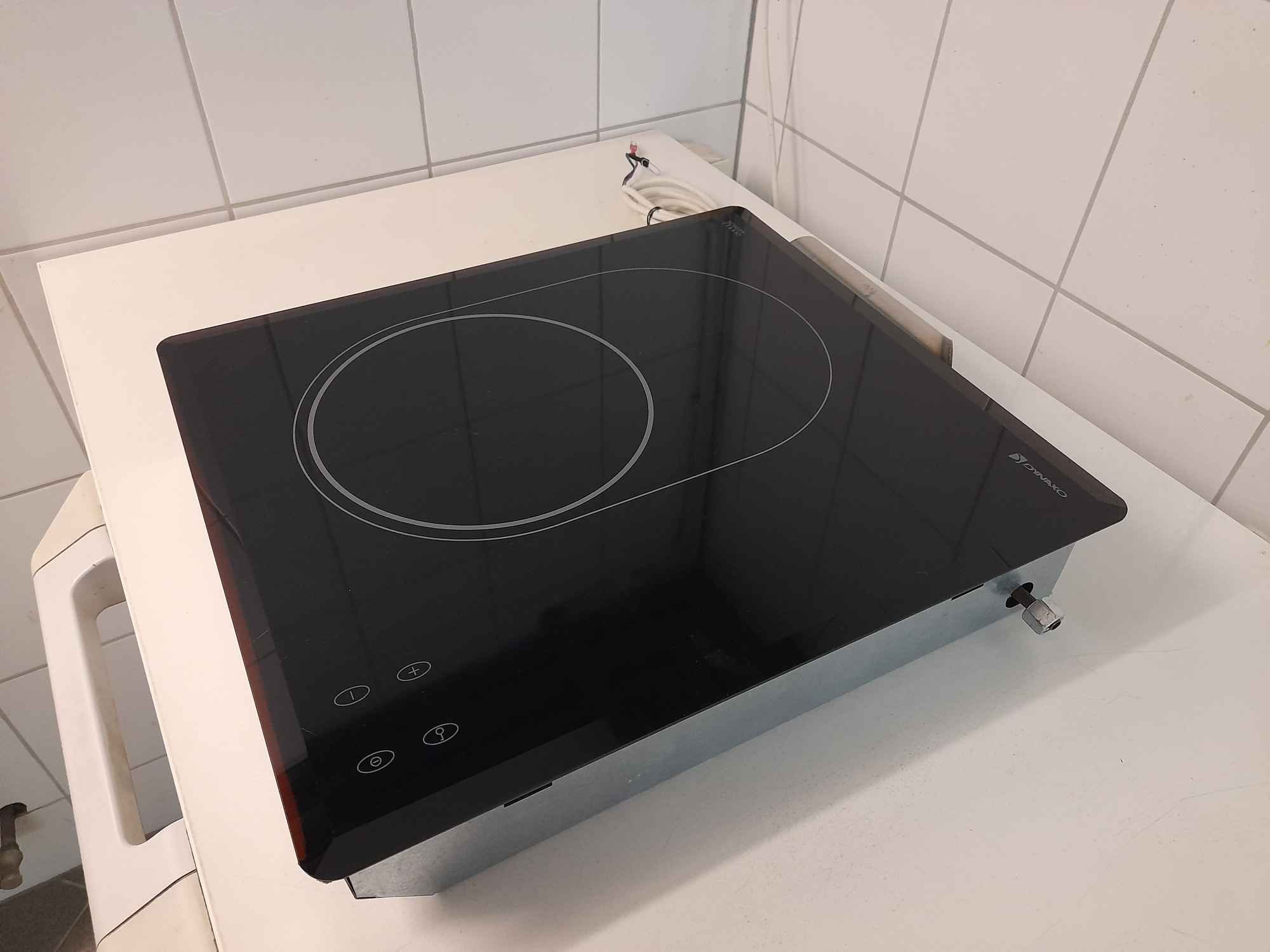

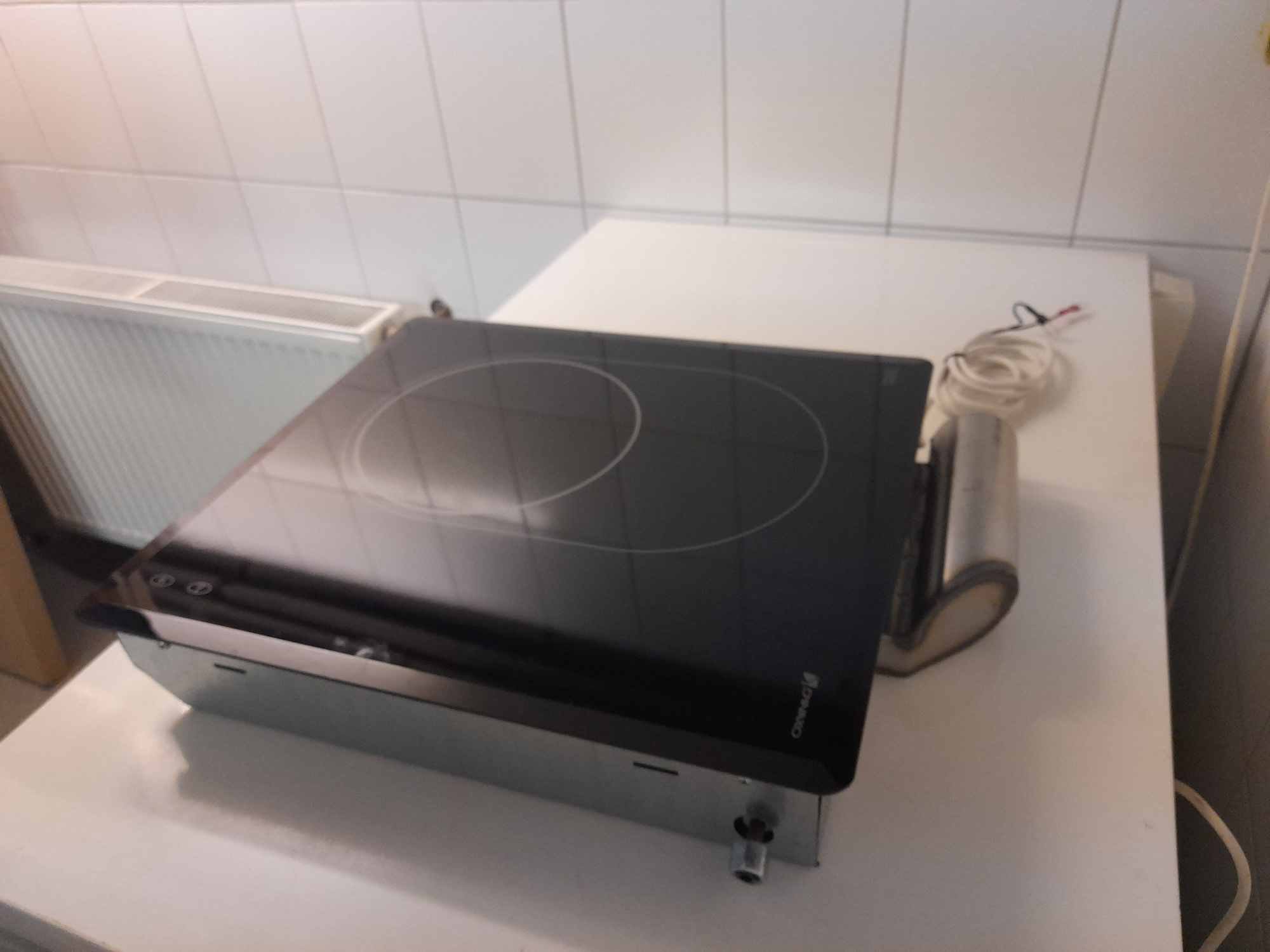

Das 2+1 habe ich verbaut
https://solgaz.eu/de/gaskochfeld-ohne-offene-flamme/
Das ist ja ein spannendes Gerät.
Wie lief die Gasprüfung? Es scheint mir ein Haushaltsgerät zu sein. Allerdings hat es ja bauartbedingt keine losen Teile.
Schritt 4: Innenausbau Koffer
Schritt 5: Innenausbau DoKa
Schritt 6 ...
Ich habe den ab Werk für 30mbar bedüsen lassen . Das wurde mir auch bescheinigt .
Ansonsten hat das Teil Zündsicherung und ein CE Zeichen und der Prüfer war glücklich .

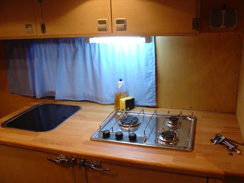

#25 Beitrag von Cactus » 2021-10-17 19:42:00
Wir haben seit fast 20 Jahren diesen Kocher von ENO
Nachteil: der kleine Wasserkessel steht ein bischen wackelig, alle anderen Töpfe aber gut. Ich würde mir einen zusatzlichen Ring am Stellgitter wünschen.
Sonst sind wir zufrieden: Drei verschieden große Brenner, da brennt auch im kleinen Soßenkächeli nix an, und mit dem großen Brenner ist auch ein Pfund Spagetti kein Problem. Pflegeleicht und gut sauber zu halten. Ich würde wieder einen kaufen.
edit: Satz ergänzt, zu schnell auf Absenden..
