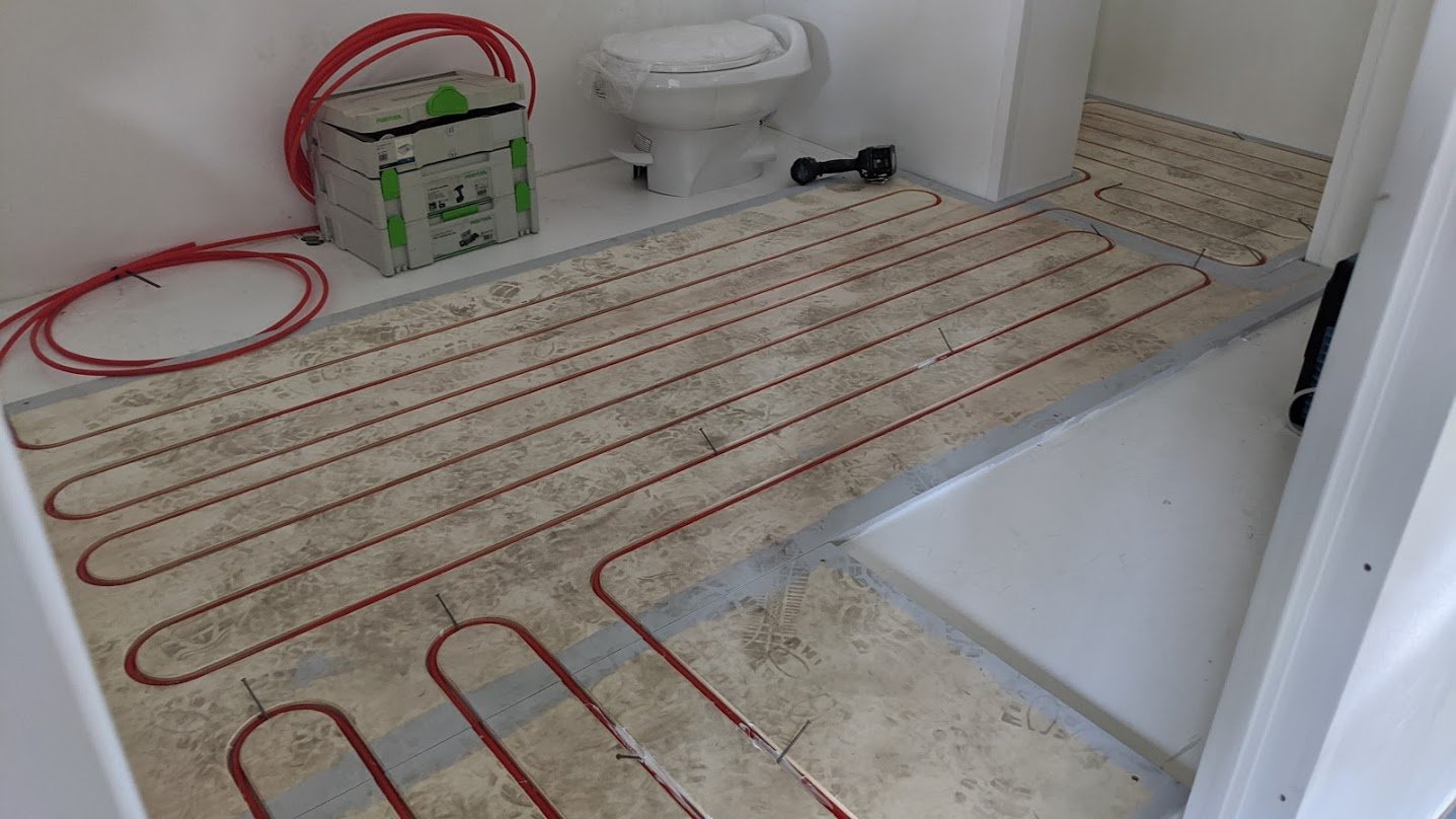

ich hab so 10mm Heizungsrohr (rot) welches ich in den Laufflächen mäanderförmig verlegt habe. Das ganze in Epoxy eingegossen und dann ein Vinyl darüber verlegt (mit doppelseitigen Klebeband). Hört sich jetzt komisch an, funktioniert aber wunderbar.
