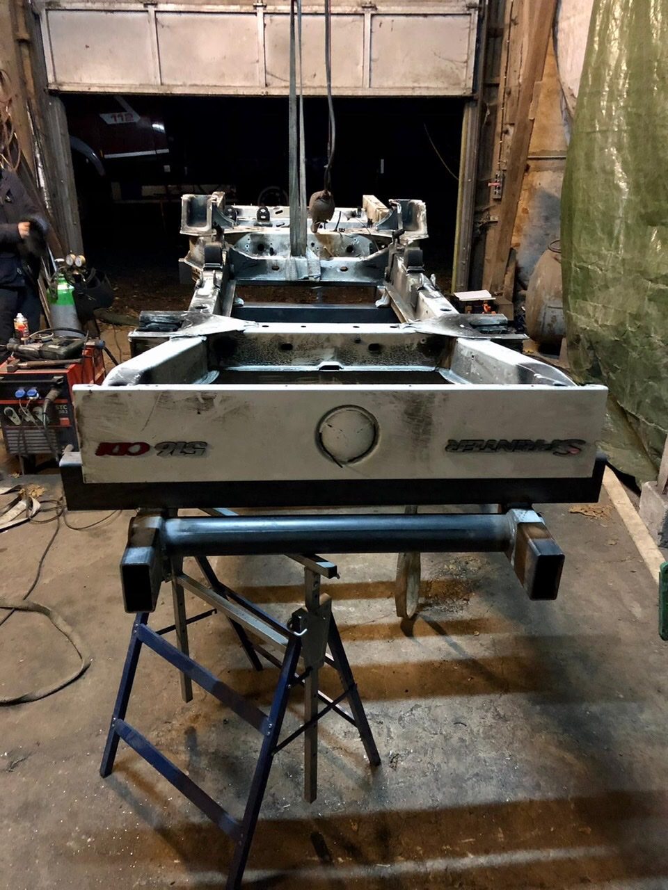

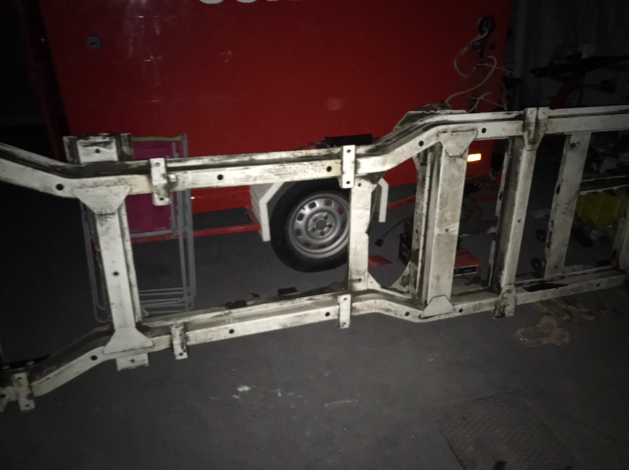

Das hier ist der Rahmen vom W906:
Läuft also nicht gerade... Und es sind relativ dünne punktgeschweißte Blech-Hohlkammerprofile.
Spannende Aufgabe bei Nutzung des Sprinter-Fahrgestelles.
P.s. Ich hatte den als Schablone für meinen Hilfsrahmen. Das Teil ist auf jeden Fall nicht leichter als der neue Hilfsrahmen.
Grüße Martin

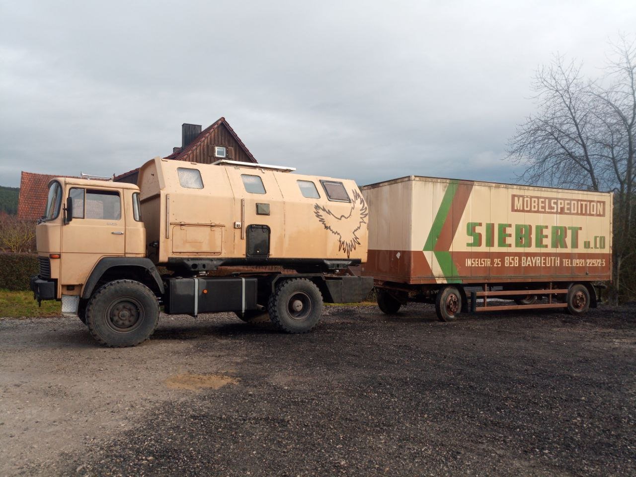

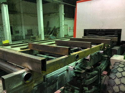

ich habe bei meinem 170er RW mit LAK2 auch die originale Wippe für das hintere Lager verwendet und darauf eine TwistLock-Traverse von Jost geschweißt. Ich hatte mich für diese Lösung entschieden, weil der LAK zum Einen verwindungssteif ist, ich mir also den Rahmen komplett sparen konnte und zum Anderen die Position der Wippe perfekt zum Koffer passt, ich also nur das vordere Festlager etwas nach vorne wandern lassen musste. Im direkten Vergleich zu dem Mercur, auf dem der Koffer vorher war (Dreipunktlagerung mit Wippe vorne) fällt auf, dass der Koffer auf der Straße wesentlich weniger schwankt, dafür hat's im Gelände natürlich Nachteile, weil der Schwerpunkt anders ist (Koffer und Fahrerhaus bleiben parallel, nur die Hinterachse wackelt drunter rum). Das sinnvollste wäre sicher eine Rautenlagerung, hängt aber natürlich auch davon ab, ob mensch wirklich ins Gelände will oder "nur" ein Schlechtwegefahrzeug baut. Wie immer ist alles ein Kompromiss.
Hier findest Du ein paar Fotos aus der Bauphase, wo man die Lagerung gut sieht

Achja, hier noch ein Foto mit Koffer...
