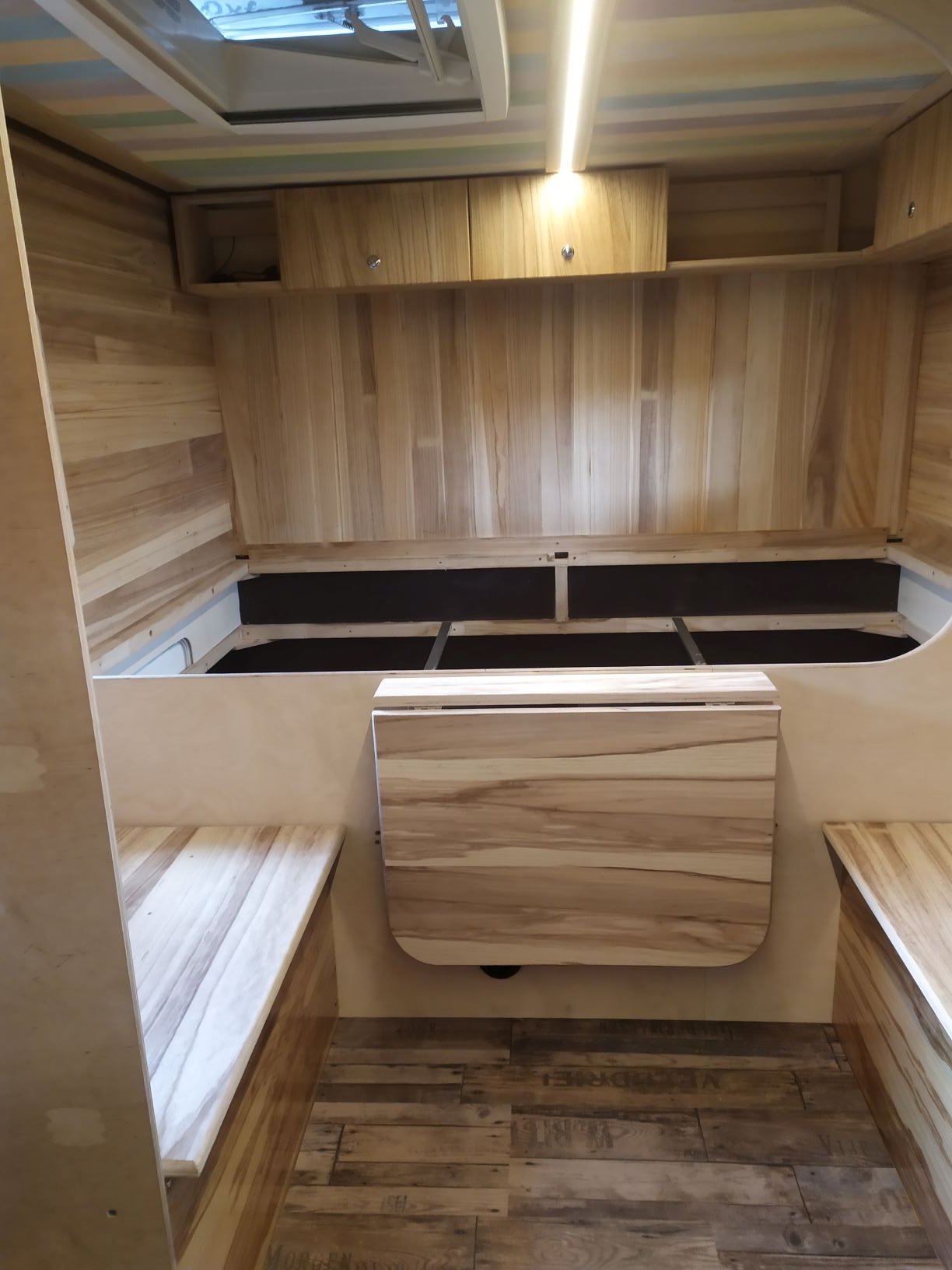

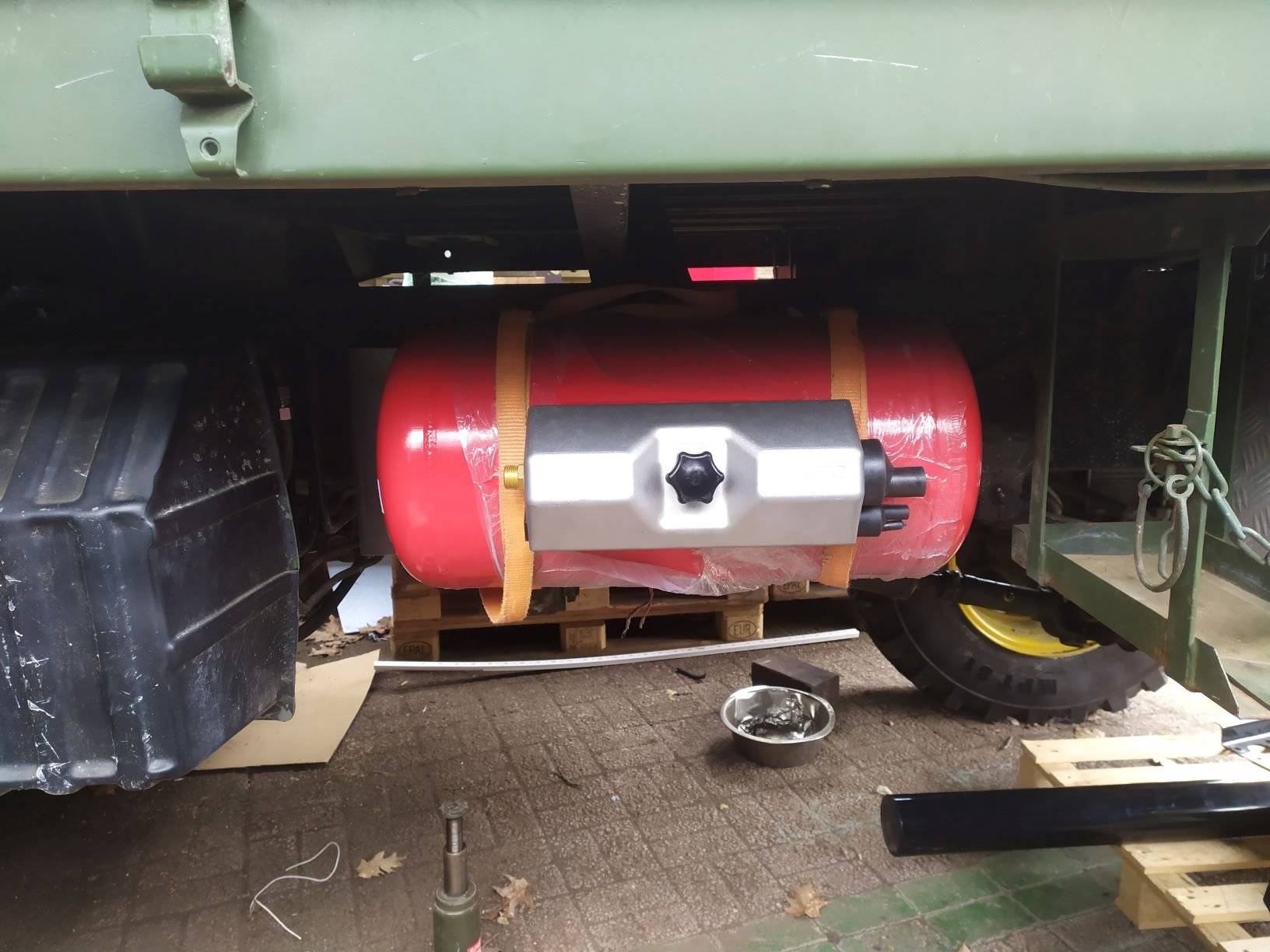

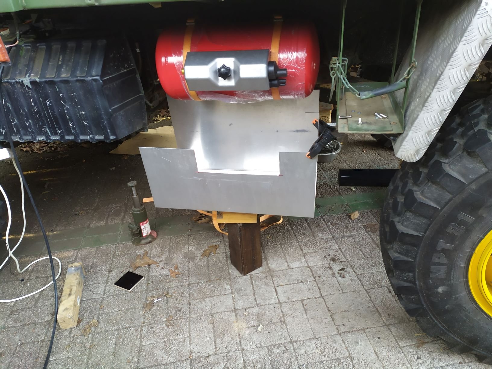

Kurzes Update, die drei Tank sind final befestigt. Die Ablagefächer unter den Sitzbänken und das Podest mit Staufach und Schublade ist fertig.
Es geht weiter mit der TTT und dem Klapptisch, leider habe ich beim Warmluftausströmer unter dem Tisch nicht bedacht das der Klapptisch Platz benötigt, wenn er runter geklappt ist. Gott sei Dank habe ich ein Pappmodel der Tischplatte gehabt und gesehen das die runter geklappte Tischplatte den Ausströmer verdecken würde. Mit einer kleinen Änderung der Tisch Konstruktion lässt sich das aber umgehen, Auflösung folgt.
Die Abdeckung für den Flüssiggastank werde ich wohl auf Maß kanten lassen alles was ich in fertig gesucht habe wäre ein fauler Kompromiss.

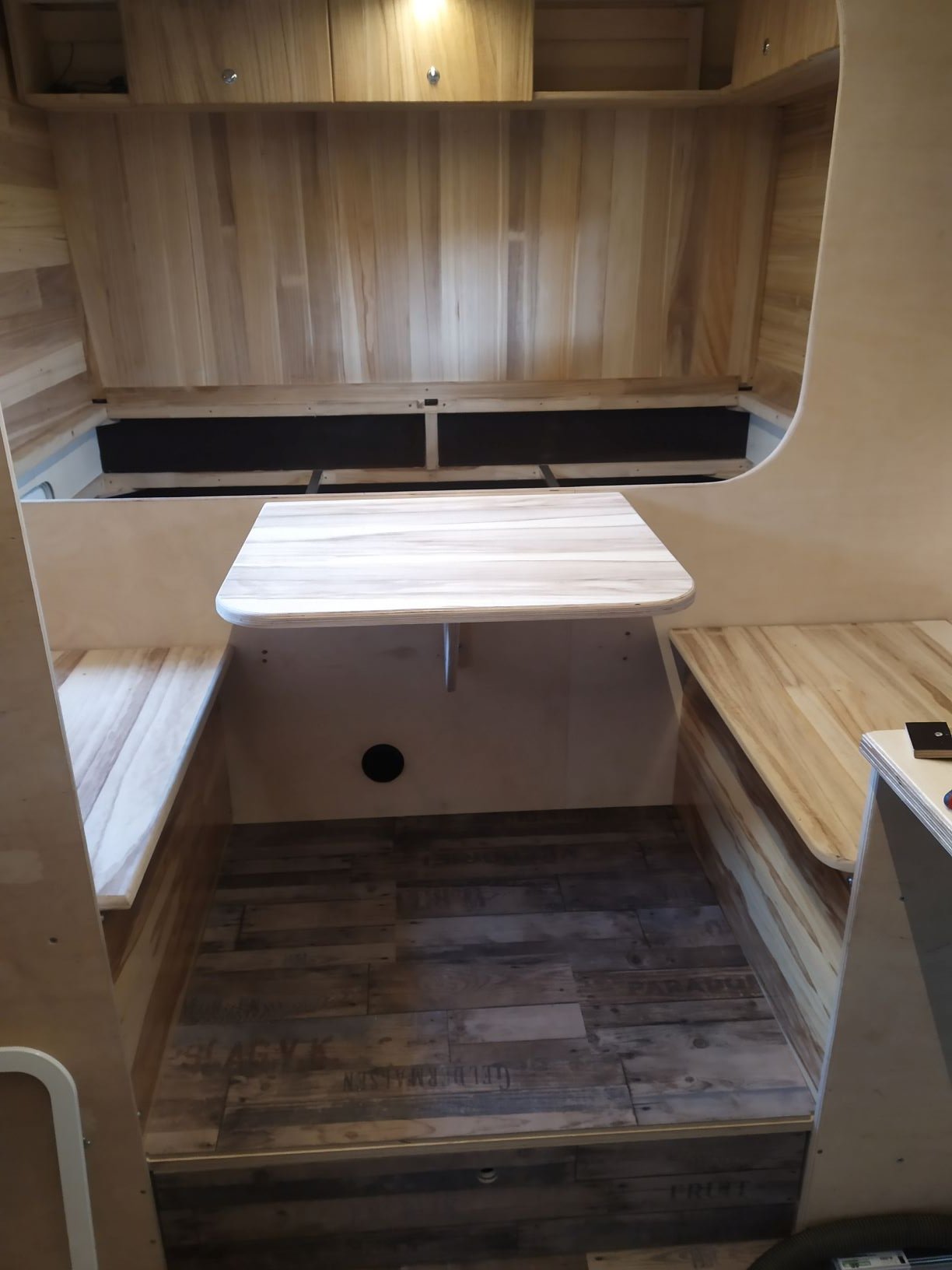

Nachdem ich jetzt zwei Tage am Tisch gebastelt habe war dann heute Anprobe. Ist so geworden wie ich es mir vorgestellt habe. So langsam bekomme ich Routine beim furnieren.
Jetzt muss alles noch feingeschliffen und dann mit mattem Klarlack lackiert werden.

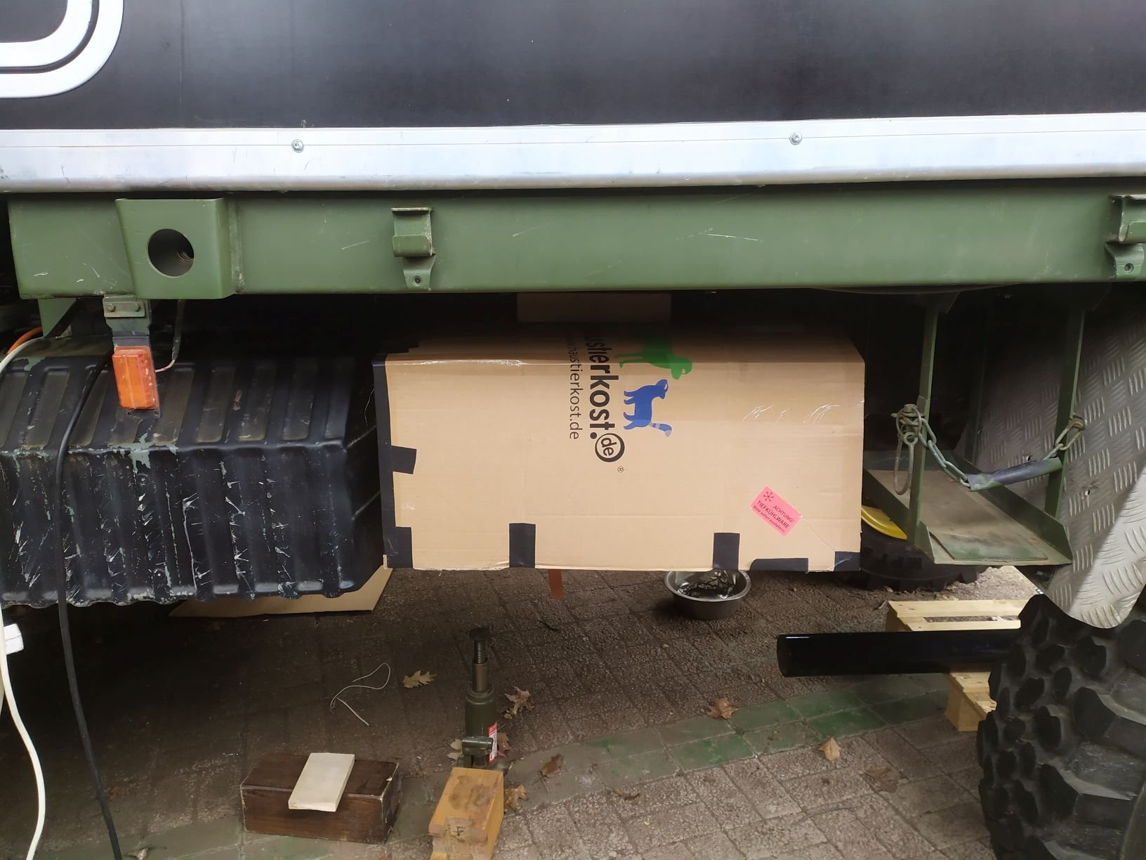

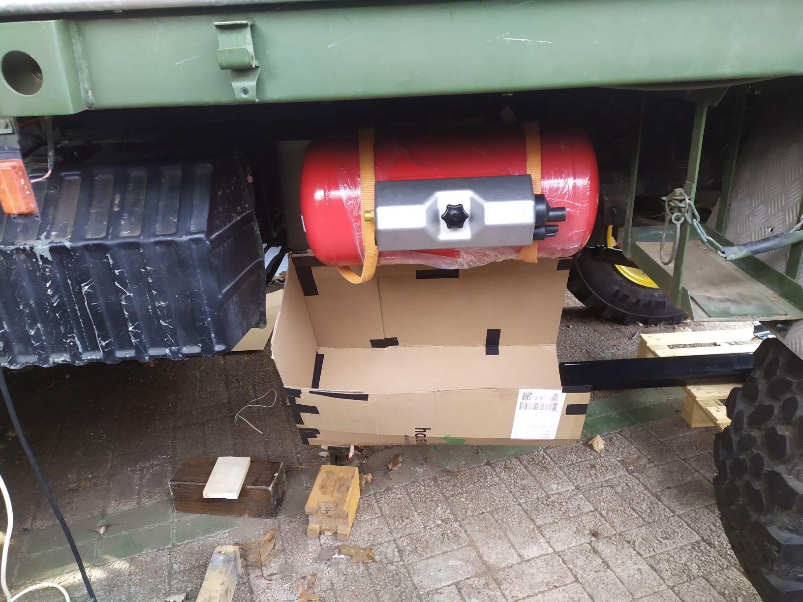

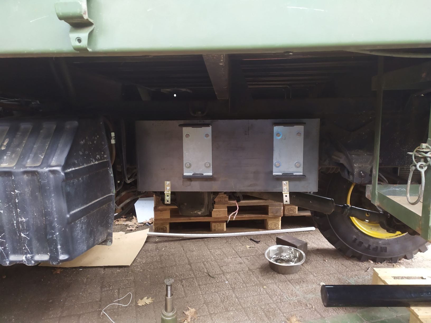

Heute war der Halter für den Gastank dran, inkl. eines Modells für den Abdeckkasten aus Pappe.
Den Deckel werde ich aus 2mm Alu Kanten. Ich muss aber erst noch sehen wie ich die Gasleitung am besten verlege sodass sie bestmöglich geschützt ist und sich der Deckel auch noch aufklappen lässt.
Wenn dann alles passt kommt es nochmal ab und wird dann in Mattschwarz lackiert.

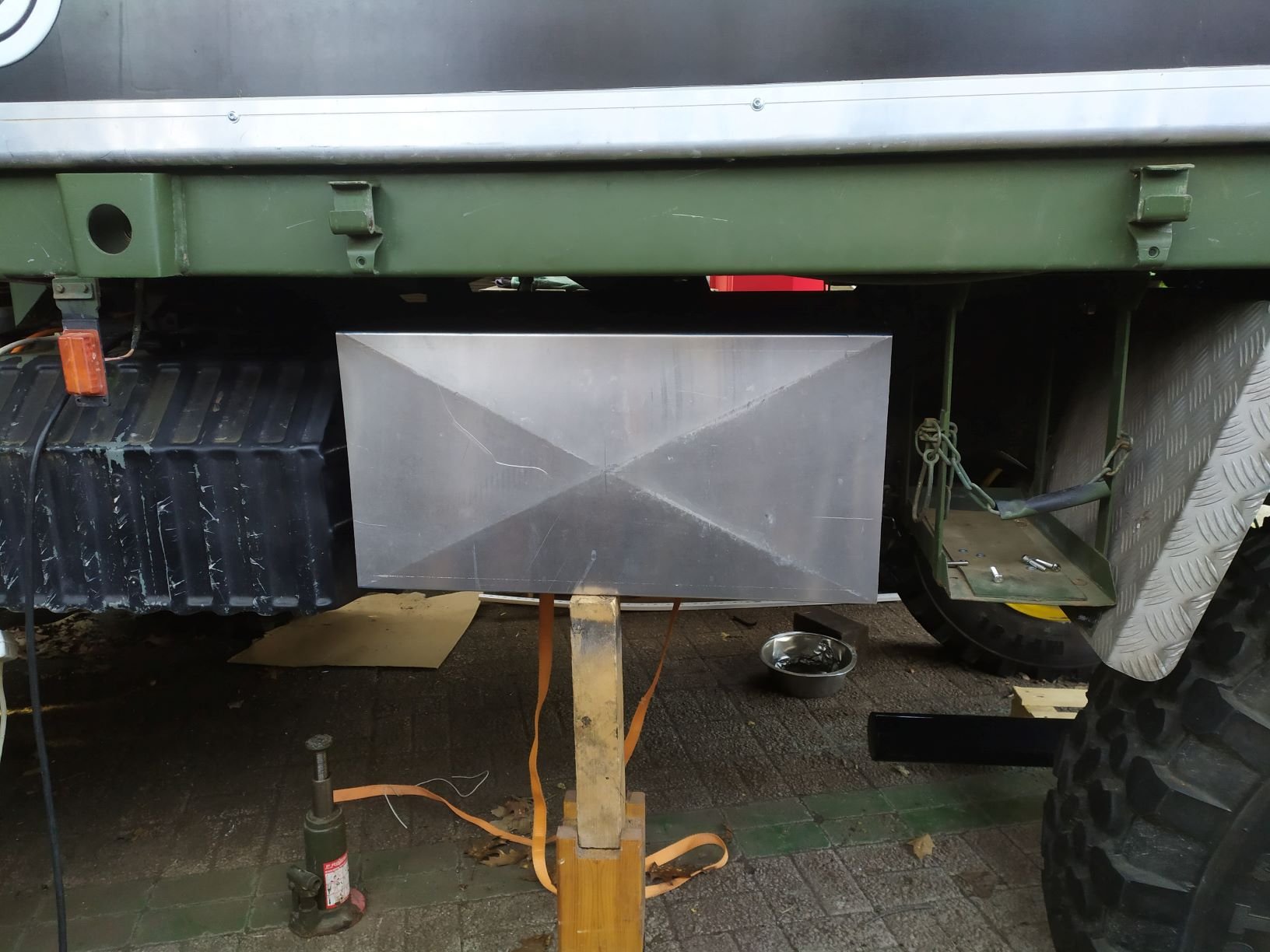

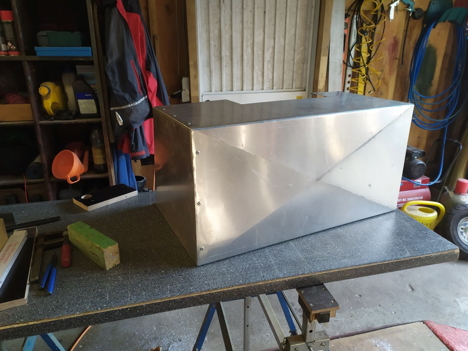

Heute habe ich die Abdeckung für den Gastank gekantet. Das Kopfteil folgt morgen. Soweit so gut.
Hat von Euch evtl. jemand eine Idee was für Verschlüsse ich dafür am Sinnvollsten nehme, am liebsten wäre mir was Einfaches.

#356 Beitrag von FRM » 2021-04-26 21:34:31
26.04.2021
Die Alu-Abdeckung ist soweit fertig gekantet und vernietet. Damit sich kein Gammel zwischen den Blechen sammelt ist zwischen den überlappenden Blechen Karosseriedichtmasse. Ich hatte doch Respekt vor meinem ersten selbst gekanteten Kasten bin aber mit dem Ergebnis mehr als zufrieden.
Es fehlt noch der Ausschnitt für die Gasleitung und dann wird lackiert.

#357 Beitrag von bigal » 2021-04-27 6:43:52
Hallo Frank!
Klasse, deine Arbeiten und Berichte über die Entwicklung zum Mobil!
Mich würde mal interessieren, womit du die Bleche gekantet hast? Ich bin am Überlegen, ob ich mir eine manuelle Abkantbank anschaffen soll.
Hoffe, das ist jetzt nicht zu OFF-Topic!?
VG und weiter viel Spaß beim Bauen - Alex
FRM
Beiträge: 374
Registriert: 2019-03-10 21:02:26
Wohnort: 47661
Re: Los geht’s Kabinenbau in Siebdruck
#358 Beitrag von FRM » 2021-04-27 19:16:20
bigal hat geschrieben:
2021-04-27 6:43:52
Hallo Frank!
Hi Alex,
ich habe seid Jahren eine Tischkantbank, da habe ich schon das ein oder andere Blech (bis 1mm) mit gekantet.
Das 2mm Alu Blech für die Kiste ist aber schon hart an der Grenze des möglichen, da ist der Tisch kurz vor dem abheben :D

#359 Beitrag von FRM » 2021-04-27 19:17:16
27.04.2021
Heute habe ich den UFS beim Schlosser auf die passende Breite schneiden lassen.
Dann mal provisorisch angebaut und im Großen und Ganzen ist es so geworden wie es sollte.

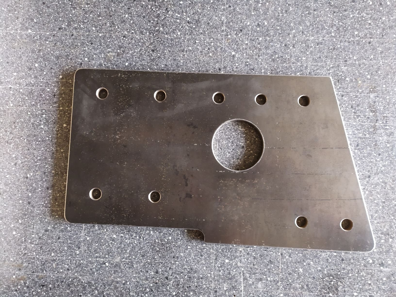

#360 Beitrag von FRM » 2021-05-03 19:36:01
3.5.2021
Die letzten Tage habe ich den Tisch, die Bankauflagen und das ein oder andere Kleinzeig mit Klarlack lackiert. Ich muss gestehen ich war sehr skeptisch da ich zum ersten Mal Klarlack auf Wasserbasis verarbeitet habe. Der Lack war so ein wenig Gelartig hat sich aber super verarbeiten lassen und mit dem Ergebnis bin ich auch zufrieden. Der Lack ist gut verlaufen und bildet eine schöne Oberfläche.
Außerdem ist heute meine Montage-, Zwischenplatte für den UFS gekommen. Das war meine erste 3D Zeichnung, ich habe die Datei an die Schlosserei gemailt und diese haben danach gefertigt. Alles passt wie es soll, wieder was dazu gelernt.
Außerdem habe ich heute mal mit der TTT angefangen. Leider habe ich bei einer Scharnierbohrung durchgebohrt, hat einer von Euch eine Idee wir ich das in der Melaminbeschichteten Platte ausbessern kann?
