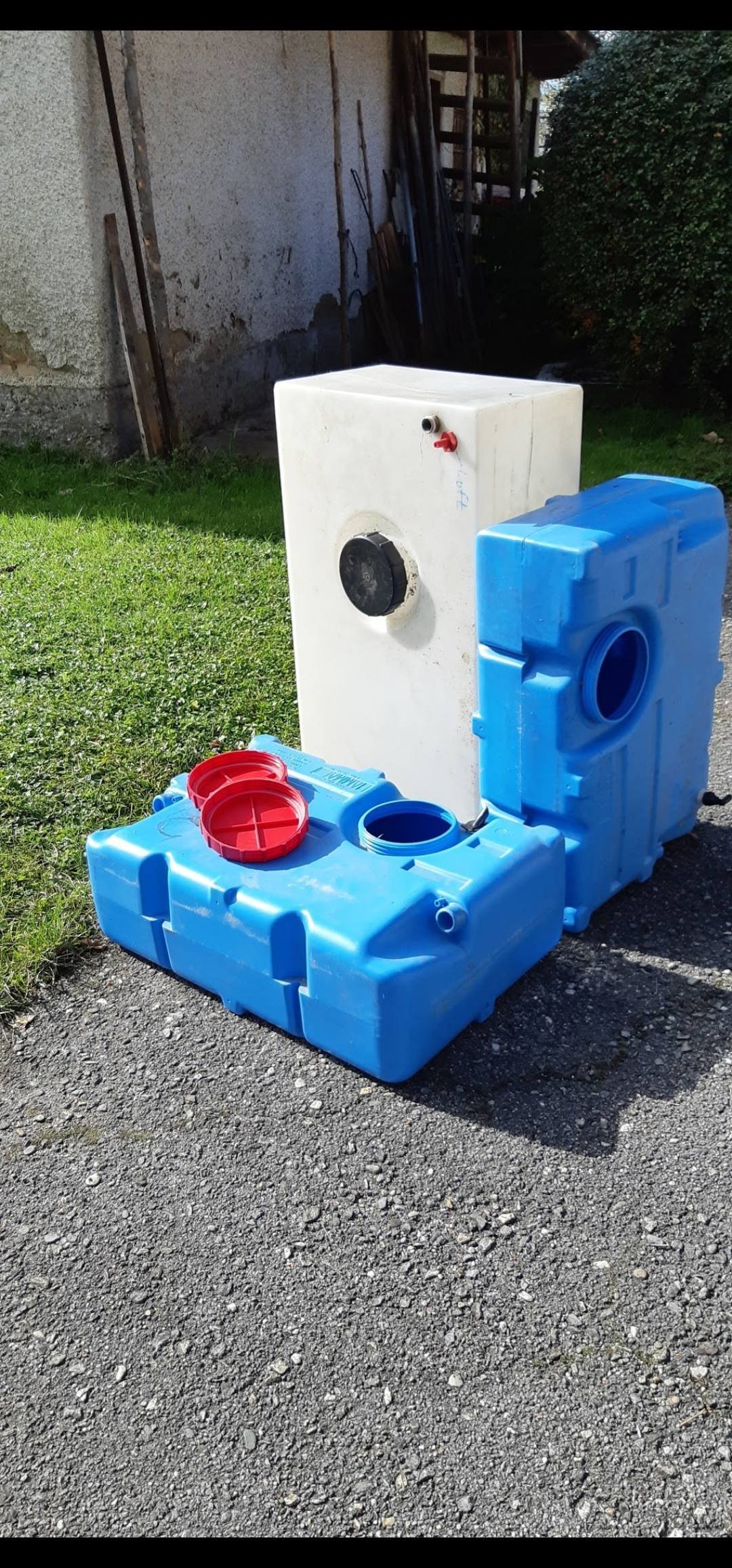

Wir verbauen gerade unseren doppelten Boden. Hier werden unsere 3 Wassertanks verbaut. 2 x 70 l und 1 x 120 l (Foto).
Ich bin daher am recherchieren, welches Wasserinstallation ich verwenden soll. Den ursprünglich verbauten Boiler / Wärmetauscher möchte ich wiederverwenden, so zumindest der Plan (siehe Fotos). Besorgt habe ich mir auch achon das Filtersystem von Alb, welches ich verbauen werde. Ob ich den Verteiler vom Foto wieder verwende oder einen neuen kaufe muss ich erst schauen.

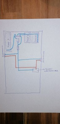

Vielleicht kannst Du noch Deinen Plan mal noch erläutern? Ich verstehe zum Beispiel den Bypass der Pumpe nicht richtig.Panatronics hat geschrieben: ↑2021-02-15 18:18:14Ich bin daher am recherchieren, welches Wasserinstallation ich verwenden soll. Den ursprünglich verbauten Boiler / Wärmetauscher möchte ich wiederverwenden, so zumindest der Plan (siehe Fotos). Besorgt habe ich mir auch achon das Filtersystem von Alb, welches ich verbauen werde.
Deine Pumpe wird durch die Anforderungen der Filter bestimmt. Welchen hast Du den genau?
Ich würde statt der gesteckten Verbinder lieber Verschraubungen verwenden und auf Schläuche soweit wie möglich verzichten. Aber das ist mein persönliches Bauchgefühl.

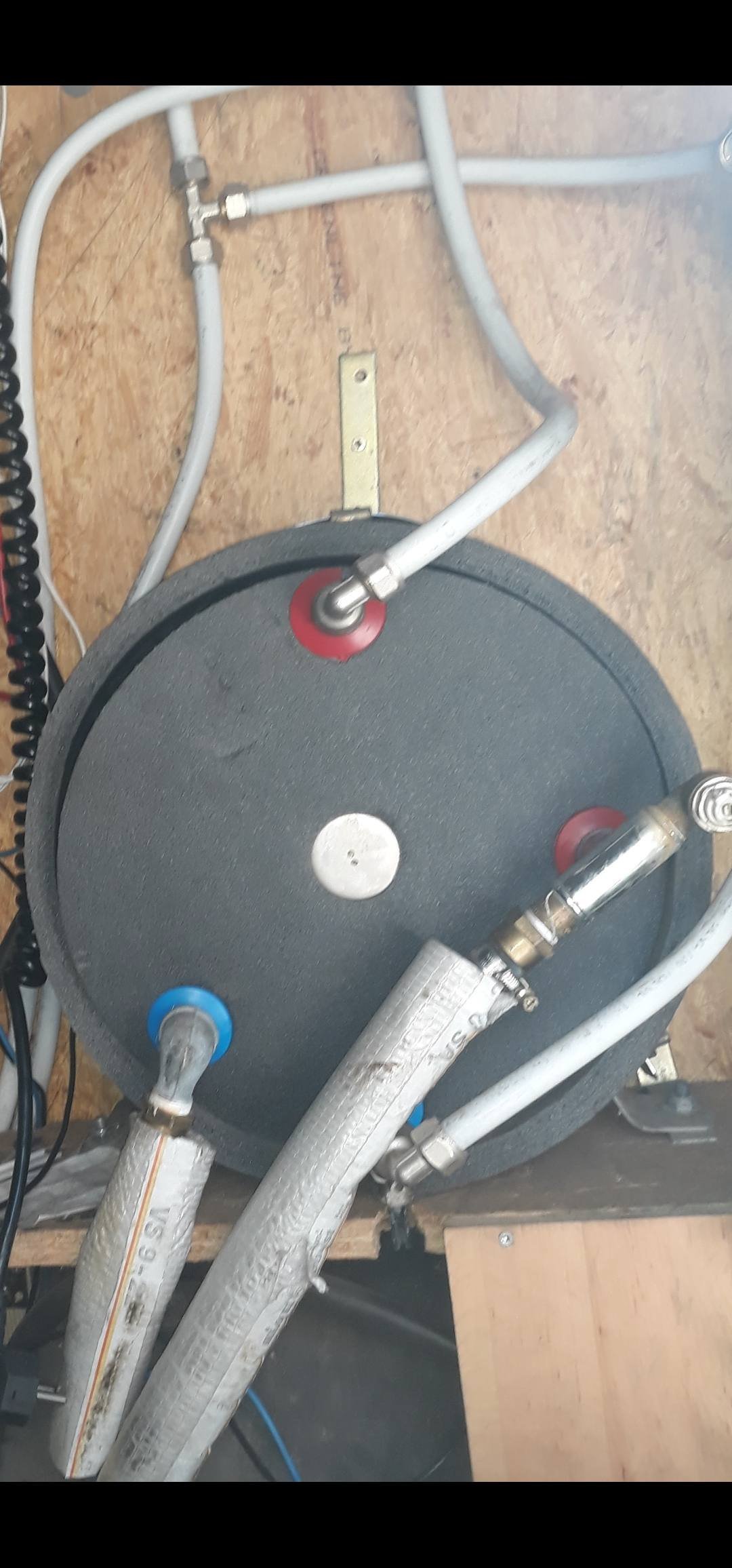

Dieser "Bypass" war ursprünglich auch verlegt. Siehe Foto. Ich dachte daher, dass das so sein muss.
Ich muss im doppelten Boden ziemlich flexibel bleiben, daher scheint mir ein Schlauchsystem das sinnvollste. Bezüglich des Uniquick Systems habe ich im Netz versucht Meinungen einzuholen, die sind eigentlich gar nicht schlecht. Selbst habe ich aber natürlich keine Erfahrung.
Filter hab ich von Alb besorgt. Grobe Verunreinigungen filtere ich schon beim Einlass, feine Partikel über den Alb Filter nach der Pumpe.

Zusatz: weiß jetzt, warum der Bypass verlegt wurde. Um die Tanks rückwärts über die Gartenleitung zu füllen. Das kommt bei mir nicht in Frage, daher wird diese "Umgehung" verworfen

Nochmal zur Erinnerung, ich habe 3 Tanks. Wasser geht über einen Messingverteiler in den Vorfilter und die Pumpe. Von dort in den Alb Filter und in einen weiteren Verteiler. Einmal Kaltwasser geht von dort zur Küchenabwasch, einmal zur Aussendusche und einmal zum Boiler. Vom Boiler geht über ein T-Stück Warmwasser zur Aussendusche und zur Küchenabwasch.

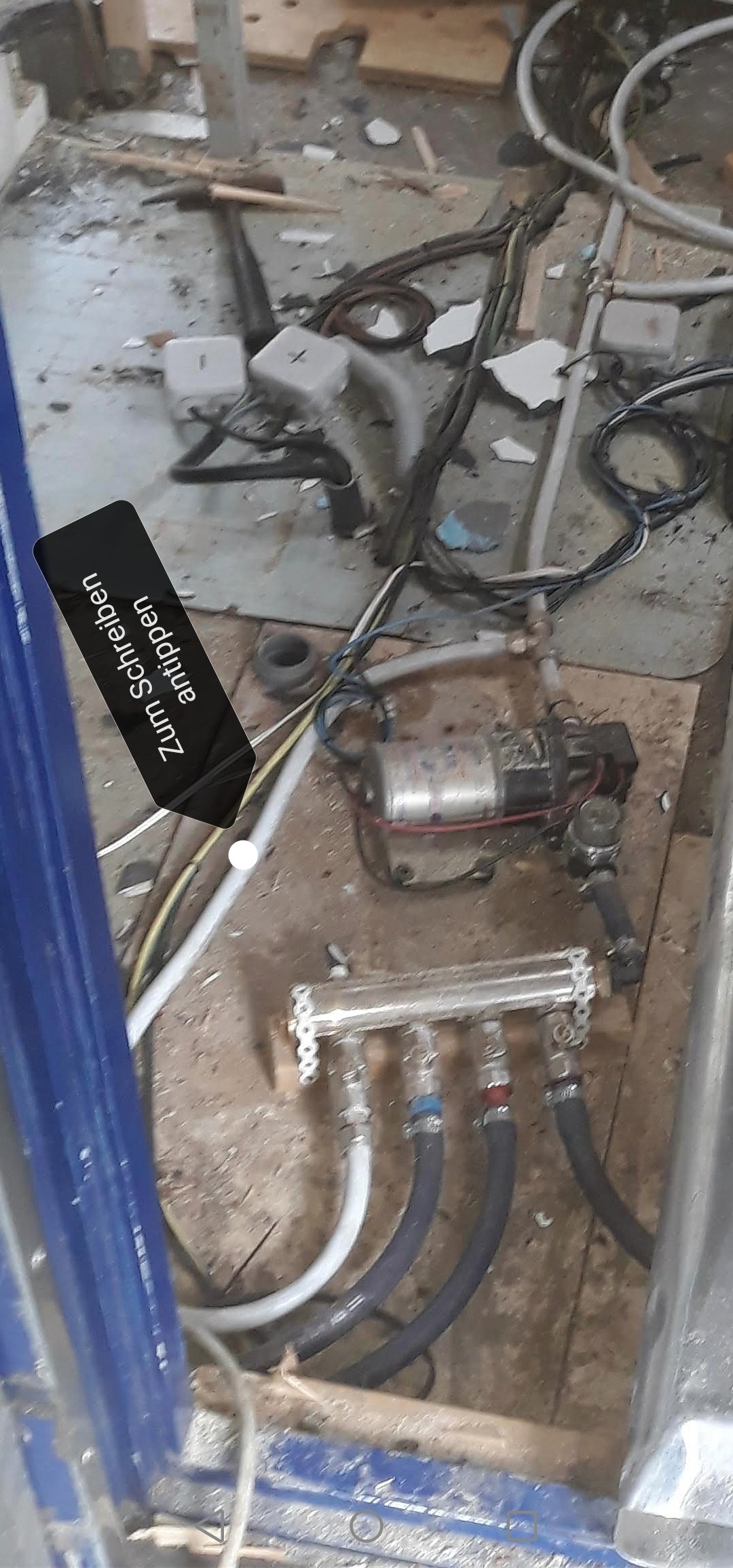

Die weißen Rohre auf den Bildern sehen aus wie Metal-Verbundrohr. Die in Verbindung mit den Messingverschraubungen kann ich sehr empfehlen. Vielleicht bekommst du es ja hin, die Verschraubungen über dem doppelten Boden zu platzieren. In Schränken z.B.
Dann behältst du die Verschraubungen im Blick. Auch den Verteiler würde ich nach oben setzen. Dann kommst du an alles Wichtige noch dran. Die Rohre dann ohne Unterbrechung unter den Boden.
Willi

Das Metallverbundrohr war vorher verbaut. Ich werde Schlauchsystem 10 / 15 mm verbauen. Ich werde versuchen zu den Anschlüssen auch später zu gelangen. Verteiler, Pumpe, Filter kann ich über eine Tür im doppelten Boden erreichen. Die Anschlüsse der 3 Kanister möchte ich auch erreichen können (1 x werde ich im WC dafür eine Revisionsklappe einbauen). Die Kanister sind fix verbaut, zumindest bei einem der 3 Kanister komm ich zum Deckel nicht mehr, da sich das mit dem Platz nicht ausgehen wird.Willi Jung hat geschrieben: ↑2021-04-12 19:08:32Die weißen Rohre auf den Bildern sehen aus wie Metal-Verbundrohr. Die in Verbindung mit den Messingverschraubungen kann ich sehr empfehlen. Vielleicht bekommst du es ja hin, die Verschraubungen über dem doppelten Boden zu platzieren. In Schränken z.B.
Willi

Warum vertraust Du dem Schlauchsystem mehr? Meiner Meinung nach prädestiniert für Wasserschäden. Schlauchschellen und co. würde ich auch nicht so sehr trauen, wie den Messingverschraubungen. Man könnte ja Mal ne Umfrage machen, wer mit welcher Variante schon Mal einen Wasserschaden hatte.
Willi
