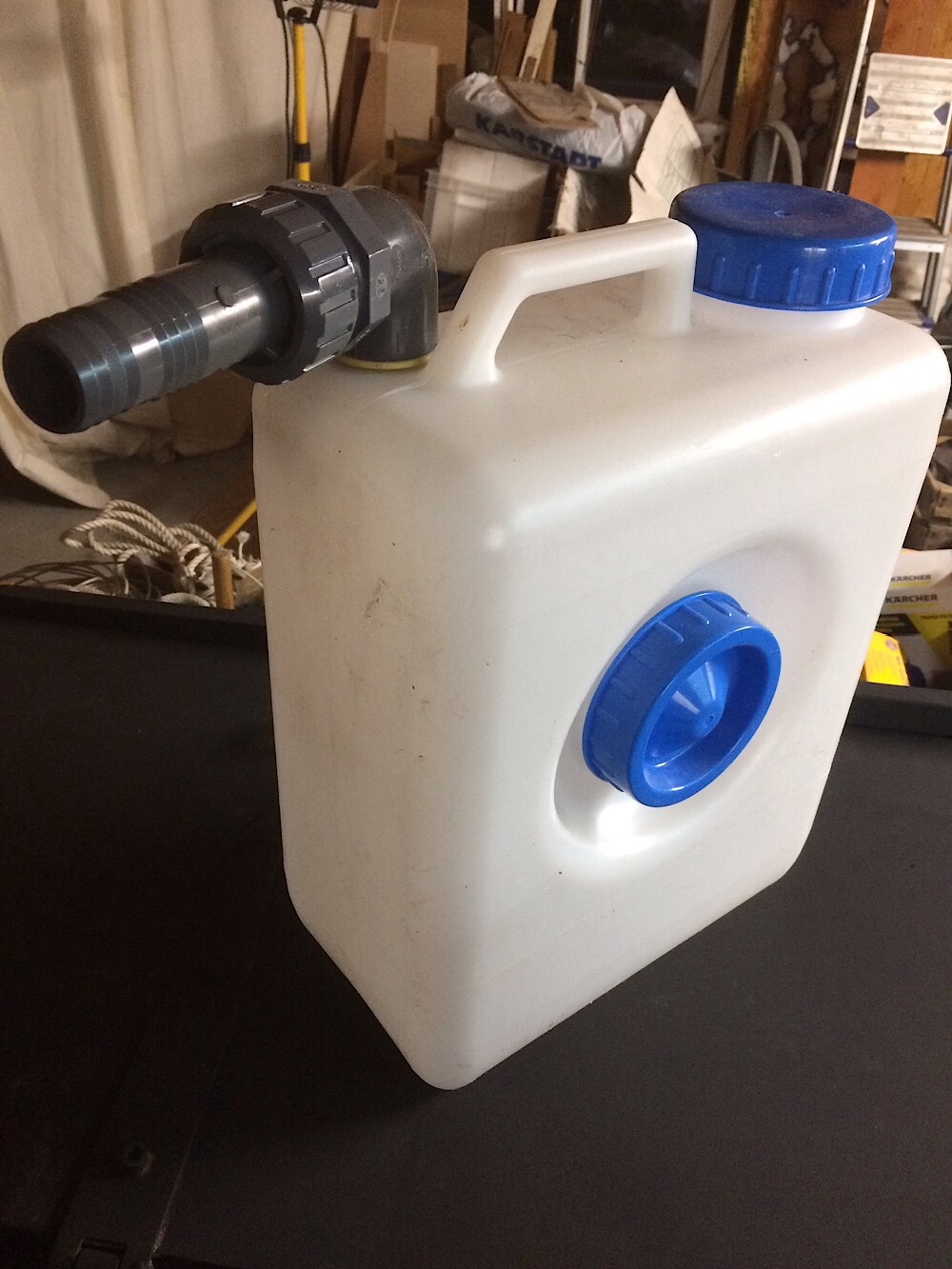

Ich habe einen Flexschlauch zwischen Anschluss am Separator und Urintank. Direkt am Urintank (bei mir ein simpler 20l - Kanister) wurde in den Schraubdeckel ein 90-°-Bogen aus Messing verschraubt und daran sitzt eine Gartenschlauch - Messing-Schnellkupplung.
Ich kann durch den Flexschlauch den Deckel öffnen. Zum Entleeren trenne ich die Schnellkupplung, entnehme den Kanister, schraube den großen Schraubdeckel ab und entleere.

Wir haben einen 50L Tank in einer Staukiste unter dem Aufbau. Der Spiralschlauch von der Toilette ist recht lang, in Siphonform verlegt und führt direkt in den Tank. Am Tank ist ein kleiner Zapfhahn mit Schlauch durch den Boden, damit man sich jederzeit ein warmes Helles zapfen kann :sick:
Eingefroren ist das bisher noch nicht, aber mit unserer Kiste geht eh nicht viel bei niedrigen Temperaturen. Da ist sofort Tropfsteinhöhle angesagt... und wenn es doch mal eine Nacht friert reichen die 50L solange, bis es wieder wärmer wird.
Vor diesem Umbau hatten wir zuerst einen der üblichen TTT-Kanister mit Weithals einfach direkt unter den Trichter gestellt, kurzes Stück Schlauch durch ein (halbwegs) passendes Loch im Deckel und Spanngurt als Kippsicherung. Hat nie ein Problem gegeben, war nur recht schnell voll bei 5 Personen.
Danach gab es einen größeren liegenden Tank, auch direkt im Toilettengehäuse unter dem Eimer (unsere Toilette ist sehr hoch, damit man schön aus dem Fenster schauen kann). Da hatten wir einen Adapter vom großen Spiralschlauch auf Gartenschlauch und für den Tankanschluss eine Schnellkupplung. Da musste man aber immer sehr aufpassen, dass nichts daneben tropfte beim kuppeln.
Wenn wir nicht drei Kinder hätten, wäre der simple Kanister unser System der Wahl. Bestechend einfach, nur bei üblen Pisten vielleicht schwappgefährdet - aber das ist (noch) nicht unser Einsatzgebiet.
