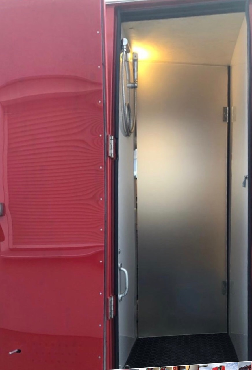

Hi, vielleicht eine Idee:
Glastüre bei uns aus 6mm satiniertem Plexiglas.
Scharnier ist ein Standardscharnier, auf der Gegenseite ein 3mm Edelstahlplatterl mit Gewinde M4.
Damit die Platten nicht reißen sind die M4 Schrauben in Gummihülsen geführt (Plastikschlauch 8mm).
Es kann keiner vorbei schauen. 180 Grad Winkel geht über die Zusatzleiste. Funktioniert Prima bei uns als Windfang, Duschtüre, ggf. WC (schieben die Trockentoilette da rein)...
Das Scharnier ist genormt - bekomme ich auch on the Road immer wo. Plexiglas lässt sich super mit der Oberfräse bearbeiten.
Lg Rainer
Lg Rainer

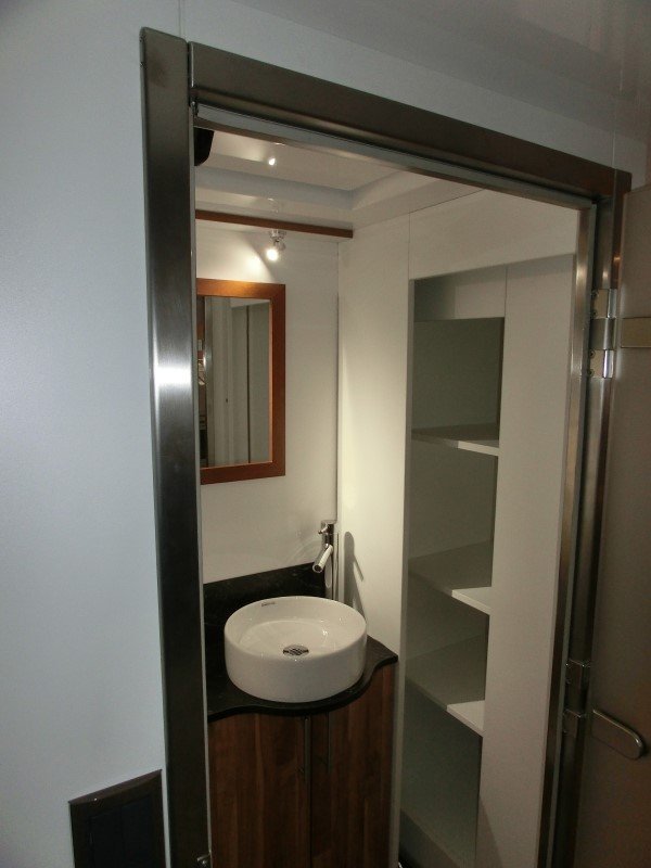

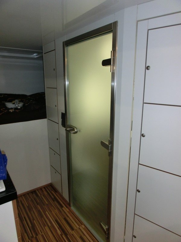

Re: Glastür einbauen
Meine Rahmen sind Eigenbau gelasert und gekantet.Beschläge sind von Dorma.
Grüße Berti
das sieht klasse aus. Danke für die Idee !

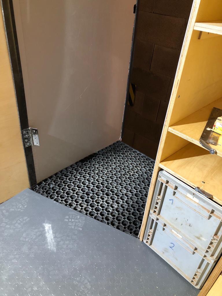

Die Glastür vom Timmsche mit 180° Pendelbeschlag inkl. einstellbarer hydraulischer Dämpfung im Scharnier.
LG Stefan
LG Stefan
