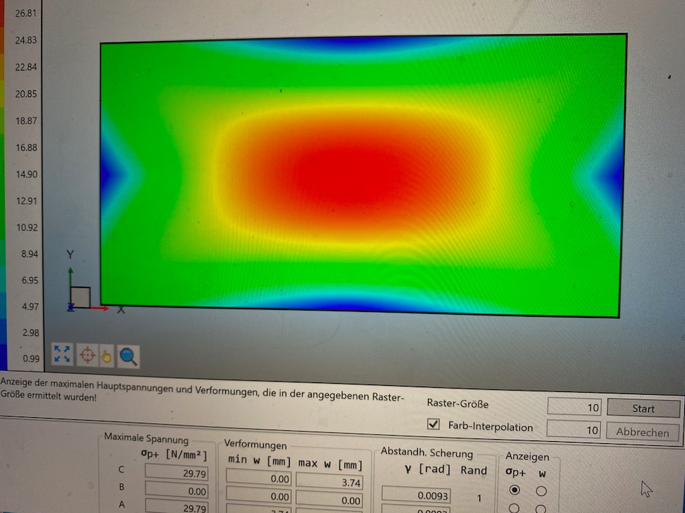

#267 Beitrag von scribty » 2020-12-04 3:16:59
Hey in die Runde,
ich greife das Posting von Micha mal auf
micha der kontrabass hat geschrieben:
2020-11-24 16:46:25
Da meine sich meine Kunststofffensterpläne ja wahrscheinlich nicht verwirklichen lassen, bin ich zurück bei Echtglas.
Ich würde mir meine Isolierfenster selber bauen, ähnlich wie hier in dieser Baudokumentation,
, nur weniger massiv.
Meine Fenster brauchen aber die E 43R-Kennung. Gibt es einen empfehlenswerten Onlineshop für solche Scheiben?
Für meine extrem Fenster lasse ich die Verglasung inkl. Prüfung für die Strassenzulassung anfertigen. Ich könnte diese Verglasung auch an Interessierte weiterverkaufen, bisher hab ich das auf Anfrage gemacht.
Der Aufbau ist (von aussen nach innen): 6mm ESG / 14mm Argon90% / 4mm ESG mit PlanibelG Wärmeschutzbeschichtung.
Die Verglasung hat also 24mm gesamt dick, der Randverbund ist aus modernem Hightec-Kunststoff.
Kenndaten der Verglasung:
U-Wert 1,5W/m2K (Wärmedämmung (U-Wert) von innen nach aussen. Es geht wenig Wärmeenergie durch die Verglasung verloren.)
g-Wert von 0,75. (75% Energie der Sonne wird durchgelassen)
Color-Rendering-Index 99%
Die ECE R43 Prüfung bezieht sich (wie Willi richtig schrieb) immer auf einen konkreten Aufbau. Daher sind Scheibendicken 6mm aussen und 4mm innen nicht verhandelbar. Gewicht ca. 25kg pro m2.
Zu dem Thema Klimalast:
Die Klimalast eines Mehrscheiben-Verbunds ergibt sich aus dem Volumen des Zwischenraums in Kombination mit der Größe und geometrischen Form der Scheibe. Der Druck im Inneren steigt durch eine Höhenönderung nicht unerheblich, normales Float-Glas hält die Biegung nicht aus und bricht (wenn nicht vorher ein Leck im Randverbund entsteht). Der Druck ist umso problematischer für einen Bruch, je kleiner die Scheibe ist.
Ich habe eine kostenlose Software gefunden mit der man die Lasten berechnen kann (Mepla Iso/ https://www.mepla.net/de). Bei einem simulierten Höhen-Delta von 6000m biegt sich eine Scheibe in 800x400mm ca. 3mm stark nach aussen (Wölbung). Eine thermisch behandelte Scheibe (ESG) hält diese Belastungen aber problemlos aus bzw. widersteht der Druckänderung. Lediglich der Randverbund der beiden Scheiben wird durch die Wölbung auf Biegung und Scherung belastet. Er muss so elastisch sein, dass kein Argon entweichen kann und die Verklebung stabil bleibt. Das ist nur mit einem modernem Kunststoff-Randverbund möglich.
Hier ein Bild aus der Berechnungssoftware:
Die Klimalast wird nicht nur durch Höhe erzeugt. Auch unterschiedliche Temperaturen (Innenraum 20 Grad, Aussen -20 Grad) sorgen für eine Belastung des Glases. Ein thermisch vorgespanntes Glas (ESG) kann das aber problemlos ab.
Viele Grüße,
Constantin

#268 Beitrag von meggmann » 2020-12-04 8:18:49
Ein Delta von 6000 m ist ja auch schon mehr als extrem.
Könnte man nicht die Fenster statt auf Meereshöhe zum Beispiel auf 1000 oder 2000 m „einstellen“, dann ginge man bei Höhenänderungen erstmal durch den Nulldurchgang und die Belastung wäre dann nicht wie bei 6000 m sondern halt „nur“ wie bei 5000 oder 4000m? Keine Ahnung ob das praktikabel oder (industriell) machbar wäre.
Da ich bisher die 3000 m noch nicht geknackt habe (nur dich dran) ist das für mich auch nicht ganz so relevant (und bei Einscheibenfenstern ist es eh egal).
scribty
Beiträge: 133
Registriert: 2017-08-22 16:24:09
Re: Brauchbare Echtglasfenster?
#269 Beitrag von scribty » 2020-12-04 9:21:40
meggmann hat geschrieben:
2020-12-04 8:18:49
Ja prima Ansatz. Das kann man so machen. Bei „normalen“ Fenstern wird klassisch ein Kapilarrohr verbaut und das Gas erst auf Einbauhöhe in den Zwischenraum gefüllt.
Gelöst ist der Isolierglaseffekt auch bei luftgefüllten Isolierverglasungen ohne Wärmeschutz (U-Wert 2,7), dort kann man über ein Ventil den Druck ausgleichen (SwissSpacerAir). Durch spezielle Technologie kommt keine Feuchtigkeit in den Zwischenraum. Die Gläser bleiben entspannt.
Aber durch den Einsatz von thermisch vorgespanntem Glas (ESG) eliminiert man (fast) schon die Problematik. Nur der umlaufende Spacer (Randverbund) muss halt elastisch sein.
Die Drucklast für das Isolierglas ist auch abhängig von Glasdicke und Größe bzw. Format. Große Scheiben sind unkritisch.
Insgesamt betrachtet man mehrere Lastfälle: Anteil aus geodätischer Höhenänderung Δpgeo, den Anteil aus Änderung des atmosphärischen Drucks Δpmet und der Temperatur ΔpΔT und noch Windlast und Windsog.
Reinlesen zB hier: https://www.baunetzwissen.de/glas/fachw ... las-159107
Viele liebe Grüße!
Constantin
Mercedes 1222 AF „Monsta“ (ehem. RW2 der FFW Nördlingen) // Umbau selbst und langsam zum Werkstattfahrzeug // bin ITler und Selbstmacher und während des Umbaus meines LKW zum extrem Fenster Spezialist geworden.
