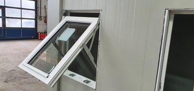

Genial fand ich das Flügelprofil eines skandinavischen Fensterherstellers, welches für unsere Zwecke megasexy wirkt und meiner Meinung nach nahezu perfekt wäre.
Nachteil ist allerdings, dass dieser "nur" an Premiumpartner liefert und hier in entsprechender Kombination mit einem Holzrahmen.
Wenn dieser sich allerdings auf einen Deal einlassen würde und man ein entsprechende GFK-Stufenprofil als Rahmen schon bei der Sandwichfertigung einkleben könnte, wäre das für mich geschmacklich die momentan schönste Lösung.

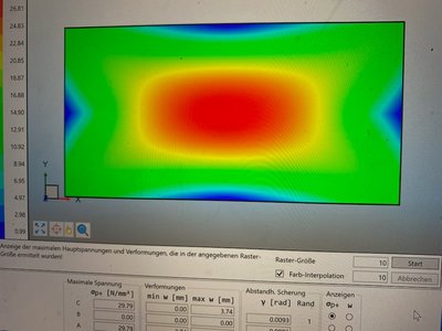

Ja prima Ansatz. Das kann man so machen. Bei „normalen“ Fenstern wird klassisch ein Kapilarrohr verbaut und das Gas erst auf Einbauhöhe in den Zwischenraum gefüllt.meggmann hat geschrieben: ↑2020-12-04 8:18:49Ein Delta von 6000 m ist ja auch schon mehr als extrem.
Könnte man nicht die Fenster statt auf Meereshöhe zum Beispiel auf 1000 oder 2000 m „einstellen“, dann ginge man bei Höhenänderungen erstmal durch den Nulldurchgang und die Belastung wäre dann nicht wie bei 6000 m sondern halt „nur“ wie bei 5000 oder 4000m? Keine Ahnung ob das praktikabel oder (industriell) machbar wäre.
Da ich bisher die 3000 m noch nicht geknackt habe (nur dich dran) ist das für mich auch nicht ganz so relevant (und bei Einscheibenfenstern ist es eh egal).
