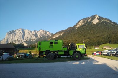

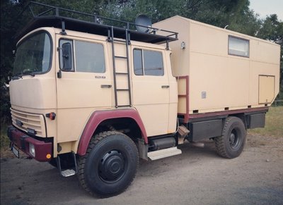

Hier schau mal,
So sieht mit seitlichen Schrägen bei mir aus, bin zufrieden damit. Sind allerdings keine 45 Grad sondern flacher. Irgendwas um die 30. War ein typisches Einstellmaß auf meiner alten Bügelsäge. Vllt kennt sich da ein Metallbauer grad besser aus, wenn nicht, kann ichs mal messen.

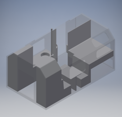

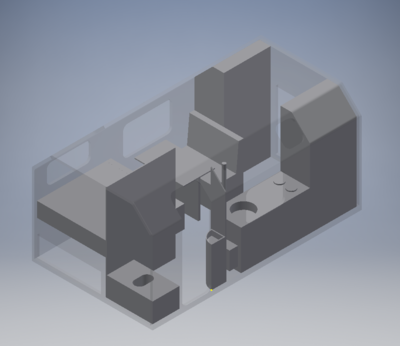

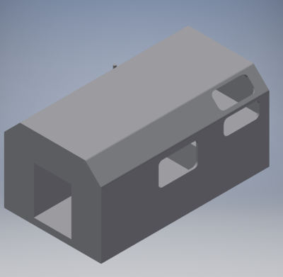

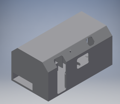

anbei mal ein schnell zusammengebasteltes 3D-Modell.
Bekannte Fehler: Durchgang zu groß, Klappbett noch nicht dargestellt, Fenstergrößen und -positionen noch nicht optimal.
Maße (außen):
Breite: 245cm
Höhe: 206cm
Länge: 425cm
Maße (innen):
Breite: 235cm
Höhe: 195cm
Länge: 415cm
Daniel

#15 Beitrag von treuss » 2020-10-28 10:37:28
Ich würde an deiner Stelle die Fenster in der Schräge tatsächlich weglassen, hat wie oben schon meggmann erwähnt, einen ziemlich großen Einfluss auf die Temperatur im Koffer.
Das Bett kommt mir recht klein vor, oder verstehe ich das nur falsch mit der Klappfunktion?

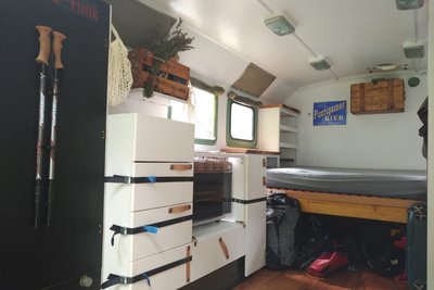

#16 Beitrag von Weickenm » 2020-10-28 11:55:47
also ich würde sogar noch mehr obere Lichtfenster einbauen. Vor allem an der Dinette. Dann hast Du besseres Licht beim Lesen und auch das luftigere Raumgefühl :)
Ausbau links (halbfertig)
Gleiches würde ich an der Spüle machen, ein Hochschrank ist hier meiner Meinung nach eh suboptimal, dann stößt man sich schon mal nicht die Rübe.

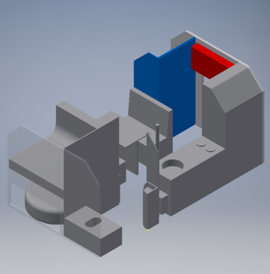

#21 Beitrag von flaming_homer » 2020-10-31 21:20:13

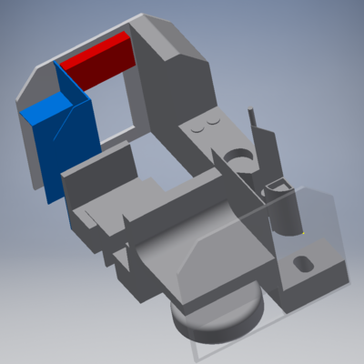

So, ich habe mal den ersten grauen Block im Detail gezeichnet (Schrank links, blau).
Dem Problem mit der Erwärmung durch die Dachfenster bin ich mit einer Monoblock-Klimaanlage begegnet (rot)... Ein Sonnenschutz außen ist aber sicherlich auch keine schlechte Idee ;)
Beim "Klappbett" ist die gebogene Matratze nun dargestellt. Weiter bin ich noch nicht gekommen. Außerdem habe ich kurz darüber nachgedacht den Ersatzreifen unter dem Bett zu platzieren.
Daniel
