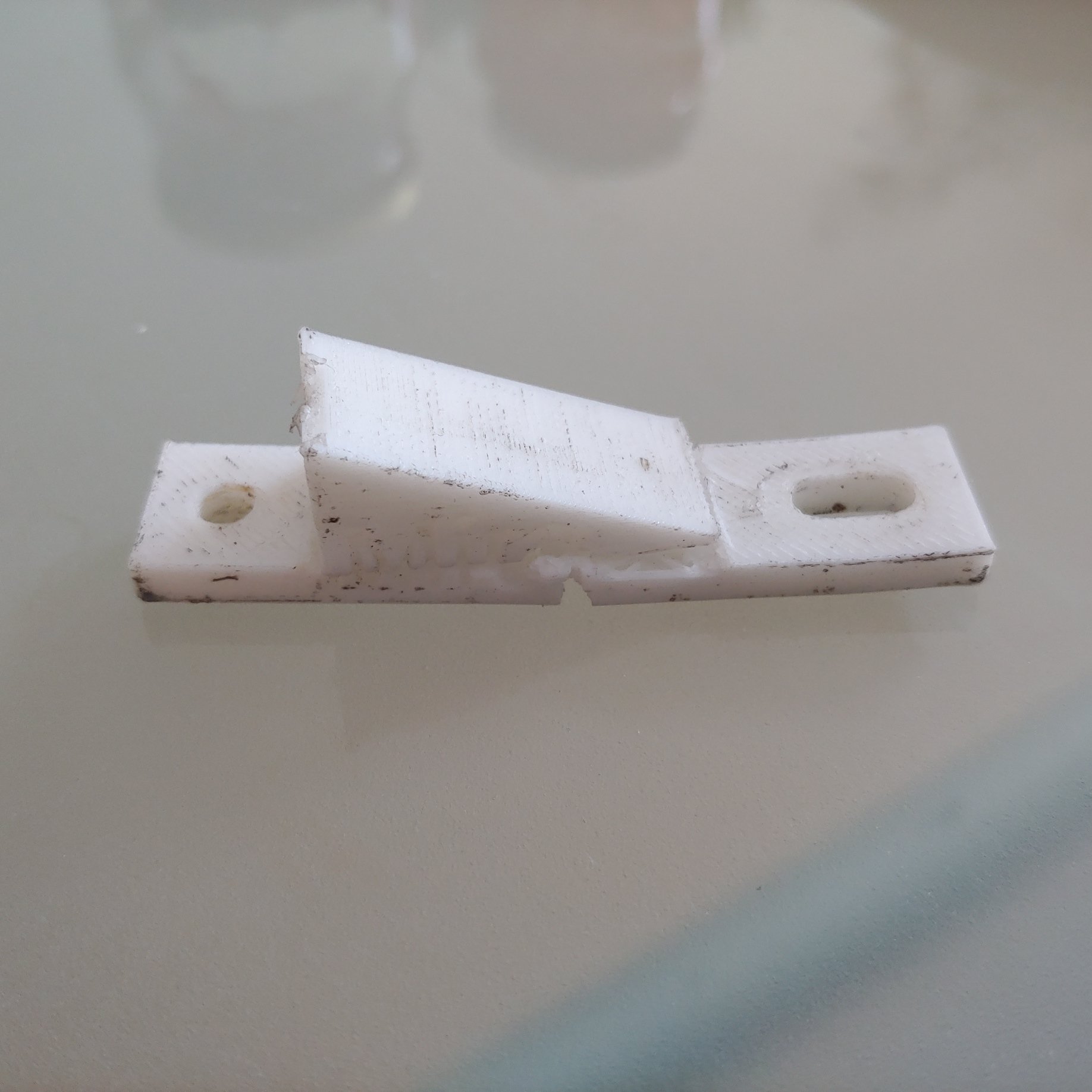

Bei mir ist gestern ein Plastikteil von der Rolladenverriegelung meines Freuerwehr Aufbaus zerbröselt. Kommt wohl so aus den 70er Jahren.
Weiß von euch jemand wo es das als Ersatzteil noch gibt. Steht MIRA auf der Seite.
Danke

bevor man lange sucht - im Netz 3-D drucken lassen?

Hab noch Ersatz.
Schick mir deinen Kontakt per PN, bin am 16.08 aus Griechenland retour und kann dir dann eines schicken.

Super Rainer.RainerKraft hat geschrieben: ↑2020-08-11 12:41:30Hab noch Ersatz.
Lg Rainer
Hast ne PN
Danke..
VG aus Berlin

das Teil im ersten Beitrag ist ein 3D-Druck. Hier haben sich die Schichten voneinander gelöst. Wahrscheinlich reicht es aus, das Bauteil beim Druck um 90° auf die Seite zu drehen um eine ausreichende Festigkeit zu erreichen.

Ist zwar schon ein alter Thread, aber bei mir in einer Suche aufgetaucht.
Die Dinger hat es bei mir auch zerbröselt. Ich habe sie aber bei Magirus, bzw. der zuständigen lokalen Werkstatt bestellen können.
Gab es in zwei Größen:
52x12mm und 62x14mm Grundfläche.
Sven

Ich habe mir aus Polyethylen selbst welche zugeschnitten, war 10 Minuten Arbeit.
Wenn du keinen Kunststoff hast, ein ausrangiertes Schneidebrett aus der Küche geht auch
