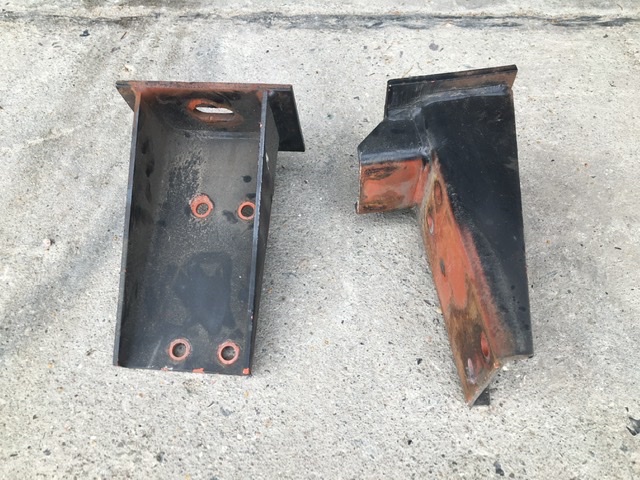

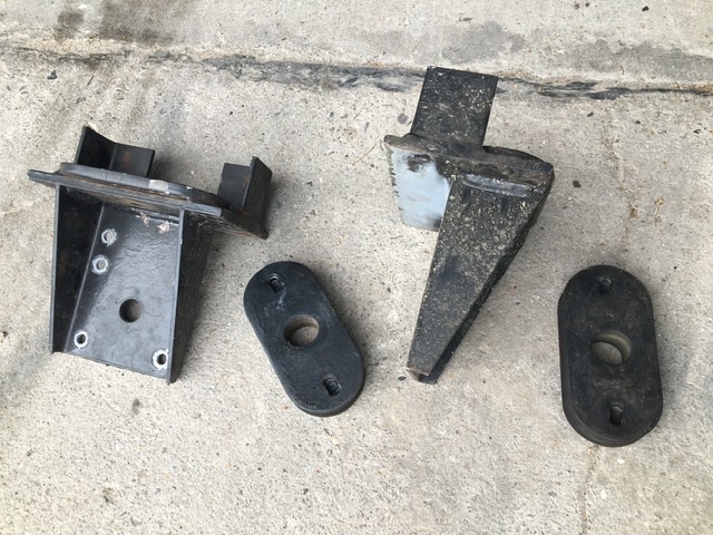

Spricht etwas dagegen dies mit meiner alten Feuerwehrlagerung nachzubauen? Ich hatte einen Rüstwagenaufbau mit federlagerung, der auch nur an den vier Lagerpunkten auflag. Festlager hinten und Federlager mit Gummipuffer vorne.

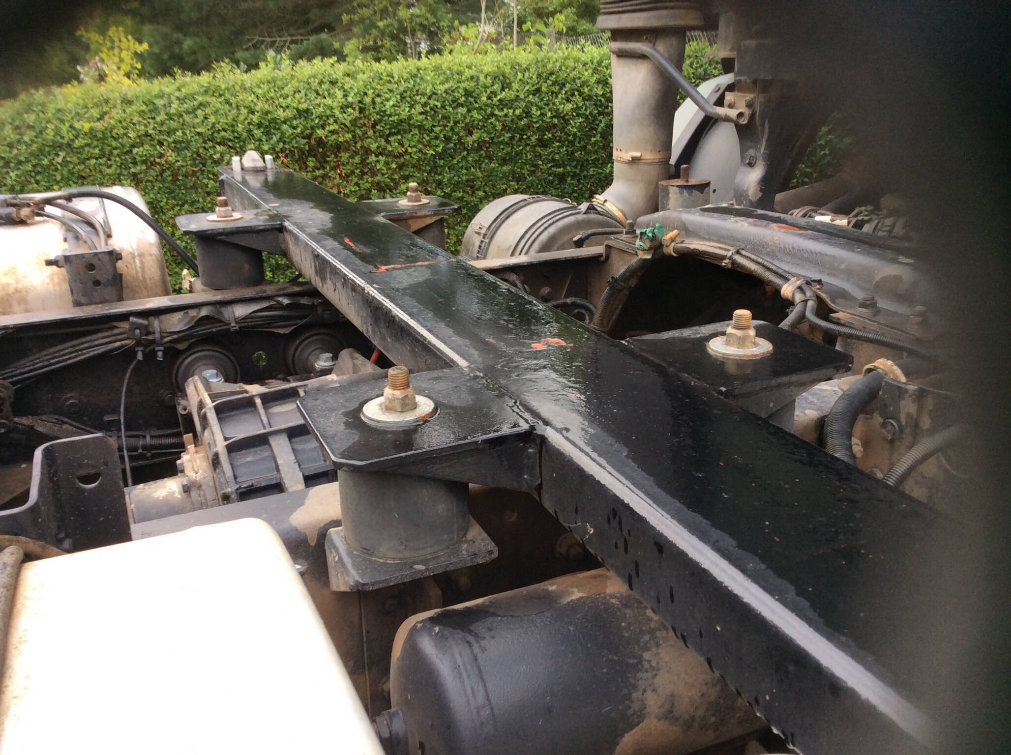

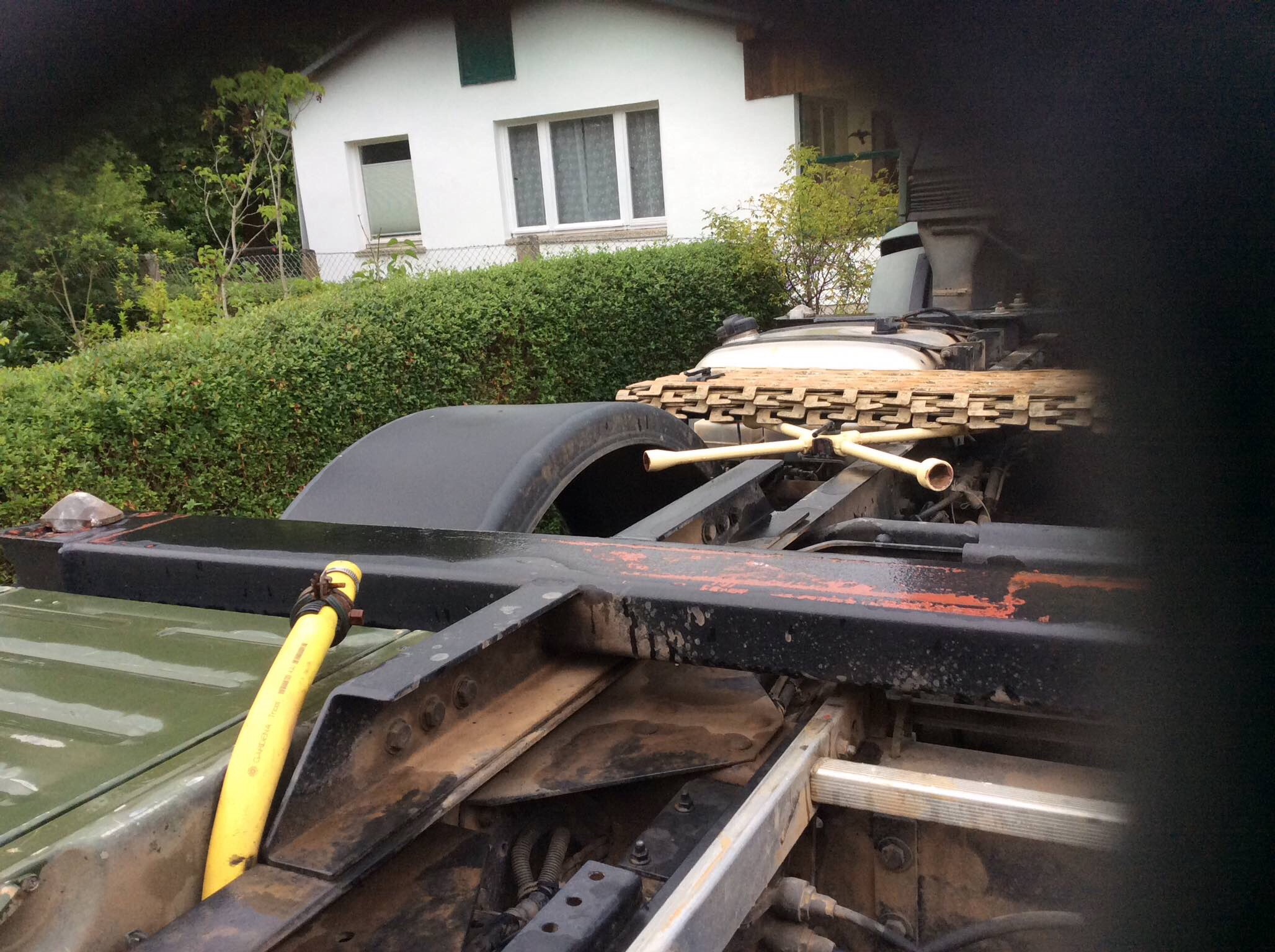

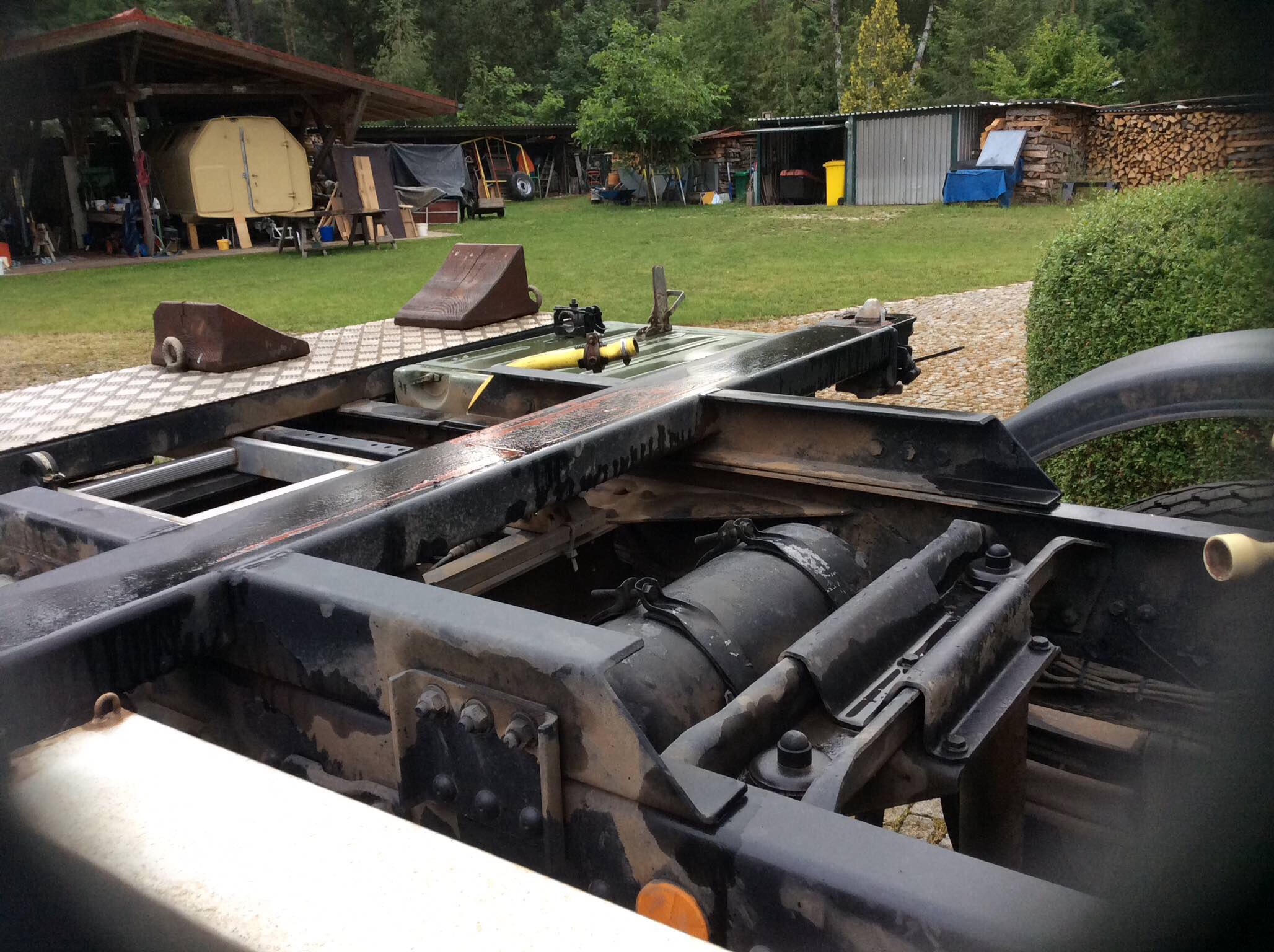

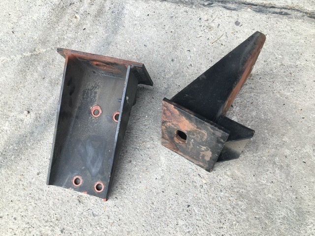

Anbei mal ein paar Bilder von den Lagern.
Die Idee wäre auf den Lagern je eine Jost BDF Traverse zu abzustützen. Die traversen wären dann nicht direkt miteinander verbunden, sondern nur über den LAK.
Ich bin frischer Besitzer eines LAK 2 und somit sind alle meine bisherigen Planungen obsolet. Ich benötige jetzt eine neue Lösung für den Zwischenrahmen. Mein bisheriger Plan war ein Kühlkoffer mit federgelagerten verdrehsteifem Rahmen. Der LAK 2 ist aber selbst schon relativ verdrehsteif. Ich kenne die Lösung vom W50/L60 mit einer festen Traverse und den Gummipuffern an der zweiten.

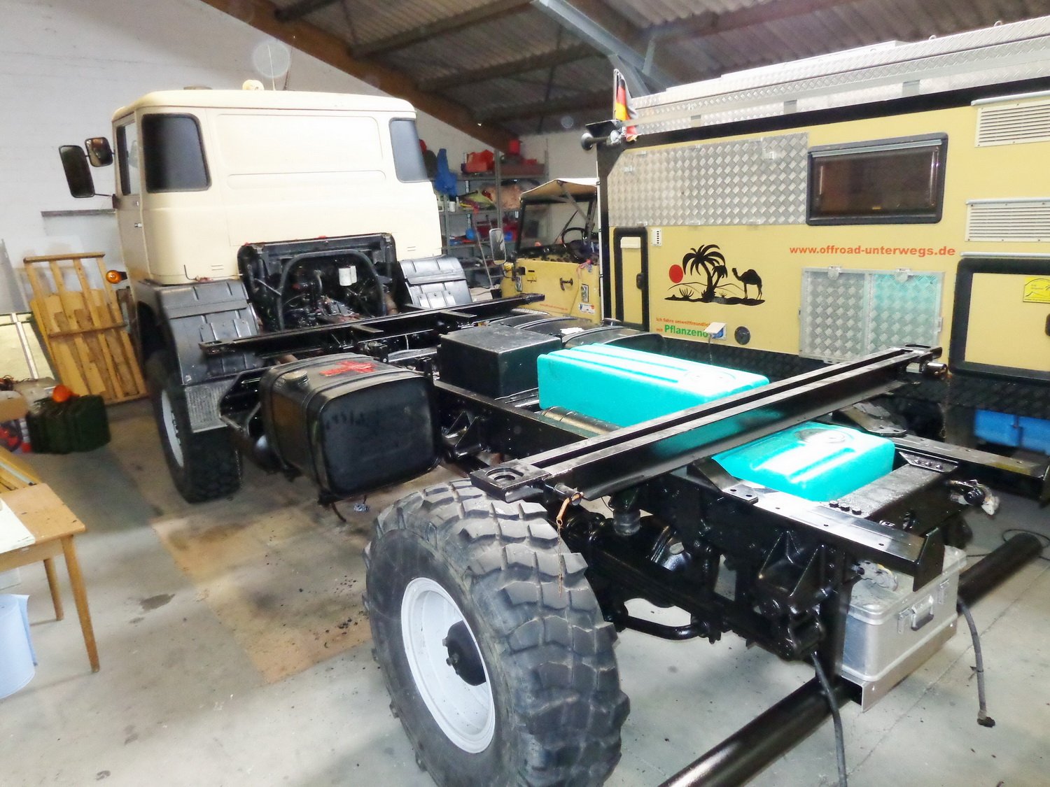

Wie in der Überschrift steht habe ich einen 120-23. Vom Schaltgestänge bis zum Fangmaul sind es bei mir 5,2m. Mit 60% Überhang könnte ich einen Koffer mit 5,4m draufsetzen. Der LAK 2 ist also einen guten Meter zu kurz.meggmann hat geschrieben: ↑2020-07-27 12:52:38Sooooo verdrehsteif ist der LAK nicht - irgendwann geben die Fügestellen nach und dann hast du einen mehrteiligen Koffer.
Nimm dich den Feuerwehr Zwischenrahmen, Bau den auf ne „normale“ Federlagerung um, ein paar Containerlocks drauf und fertig ist die Laube (hab ich ganz zufällig so mit dem THW Zwischenrahmen gemacht).
Einen 90-16 wirst du ja nicht haben, da passt ein LAK 2 nicht drauf (außer man kürzt frevlerisch die Doka oder verlängert den Radstand)
Ich will den LAK ja auch nicht verdrehen. Der LAK soll hinten fest und vorne federgelagert sein. Allerdings mit zwei untereinander nicht verbundenen Traversen. Ähnlich der Originallagerung am W50, nur mit mehr Federweg.
Ich denke, bevor ich den Feuerwehrzwischenrahmen aus dem Aufbau geschnitten habe, ist es einfacher zwei Längsträger zu nehmen und da quer die Containertraversen drüberzulegen. Fand die Idee mit den vorhandenen Aufnahmen recht sympatisch, weil da eigentlich nur noch die Traversen drauf müssten. Im Vergleich zu einem voll auf den Längsträgern aufliegendem Zwischenrahmen ist die Krafteinleitung dann aber auf lediglich vier Punkte beschränkt.

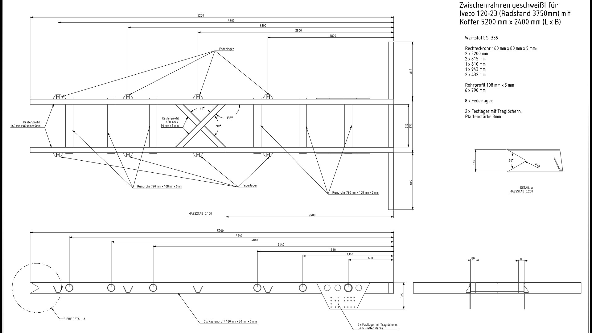

Hier mal meine Konstruktion für den bisherigen Zwischenrahmen für den Kühlkoffer.

Ja, hab ich auch gefunden. Deshalb überlege ich ja auch meine alten Aufnahmepunkte genau so umzubauen. Die Frage ist, ob das sinnvoll ist, da der Koffer dann nur noch an den vier Auflagern aufliegt im Gegensatz zur vollflächigen Auflage bei aktuellen federgelagerten Zwischenrahmen.
Mit aktuell ausgeführten Rahmen meine ich auch Basisfahrzeuge ohne Ostvergangenheit, also Magirus, MB, MAN usw.
Wenn ich nach Aufbaurichtlinie gehe, dann sollte der Rahmen so aussehen wie in meiner Zeichnung (vielleicht nicht ganz so extrem, aber in etwa). Original war der Feuerwehraufbau aber eben mit nur 4 Aufnahmepunkten federgelagert montiert.
Re: LAK 2 Federlagerung auf Iveco 120-23
Ja so in etwa wie dein Rahmen sieht das bei mir aus - lediglich vorne nochmal eine Quertraverse.
Der Zwischenrahmen muss flächig aufliegen - punktförmig ist nicht zulässig
Nur noch zwei Anmerkungen:
- wozu so viele Federn? Ein Paar vorne reicht voll und ganz
- was ich vermisse, oder übersehen habe, sind die seitlichen Führungslaschen die den Rahmen vorne seitlich führen und dafür sorgen, dass er wieder punktgenau auf dem Hauptrahmen landet

Das ist in dieser Absolutheit nicht richtig. Z.B. für den Zetros ist zulässig und auch bestellbar, eine 4-Punkt-Lagerung ohne Zwischenrahmen zu montieren.
Siehe dazu die diversen Beiträge dazu (mit Bildern und Link zur Aufbaurichtlinie).
Mit etwas Hirnschmalz läßt sich das auf andere LKW-Typen übertragen. Der Anwendungsfall ist halt recht speziell. Daß diese Ausführung einer Lagerung aber nicht in einer Aufbaurichtlinie erwähnt wird, bedeutet ja nicht gleich, daß sie verboten oder unmöglich wäre.

Die Führungsbleche sind mit dem Hauptrahmen verschraubt. Da an der Gleitpaarung immer etwas Abrieb ist, finde ich das besser wenn der Hilfsrahmen an den Blechen gleitet.

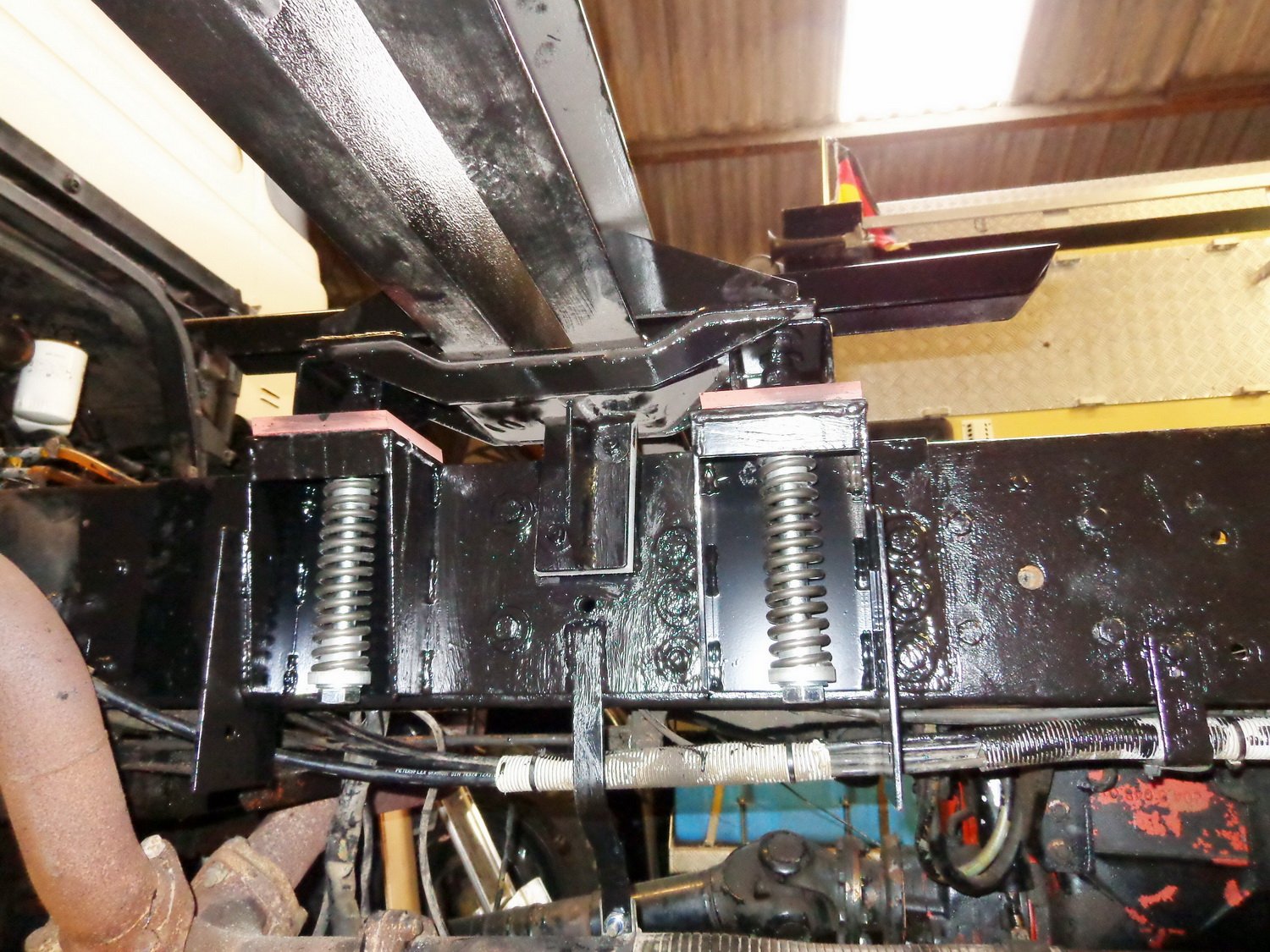

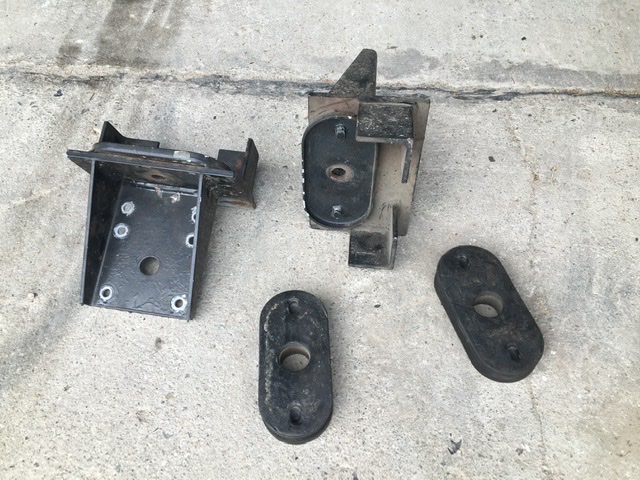

Hallöchen,

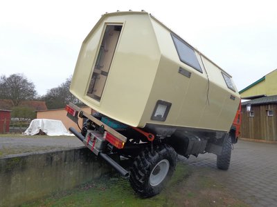

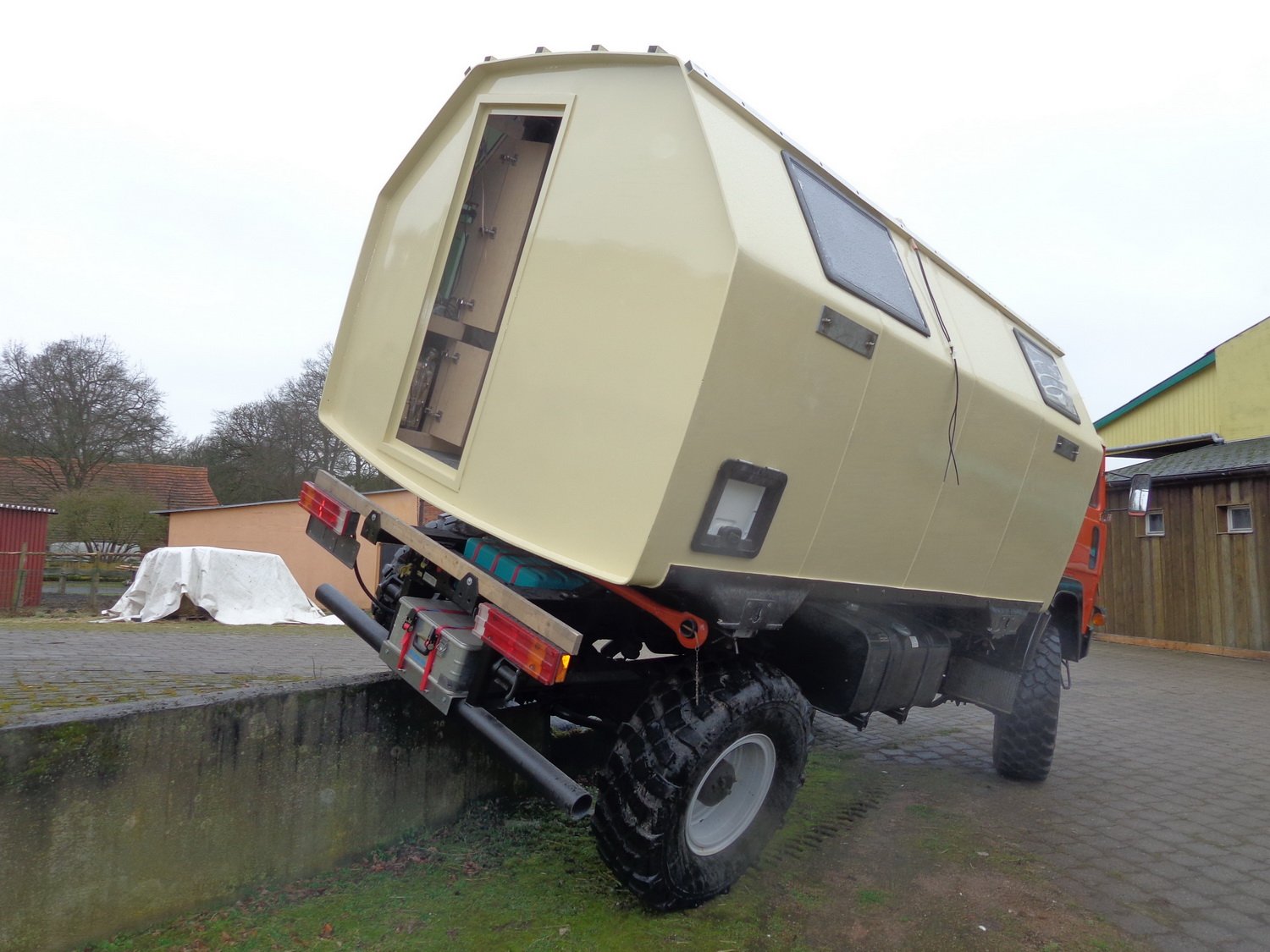

Hier mal einige Bilder von meiner Lagerung.
Hinten fest, vorn auf vier Gummis, hält super und einfach zu bauen. Ohne Zwischenrahmen!
Gruß Artur
Gruß Artur
Ich weis ja nicht wie die Aufbaurichtlinien bei Iveco sind, aber auf nen normalen Daimler LKW würde ich dass so nicht bauen
Das Problem, wenn man die Führungslaschen an den Rahmen baut, ist, dass der Abstand zum Koffer dann recht hoch sein muss. Bei 15cm langen Laschen muss der Koffer dann wenigstens 16cm über Fahrzeugrahmenobergurt sitzen...
Die Lagerung wäre auch nix für mich - schon gar nicht mit den Silentlagern.
Mark, bei einem LAK (um den geht es ja) ist das kein Problem weil zum einen die Containeranschlüsse tiefer sind als die Unterkante und zudem der LAK gewölbt ist. Laut Zeichnung sollen es ja eh 160 mm hohe Profile werden da steht die Lasche ja nur maximal ein paar cm über - also kein Thema.

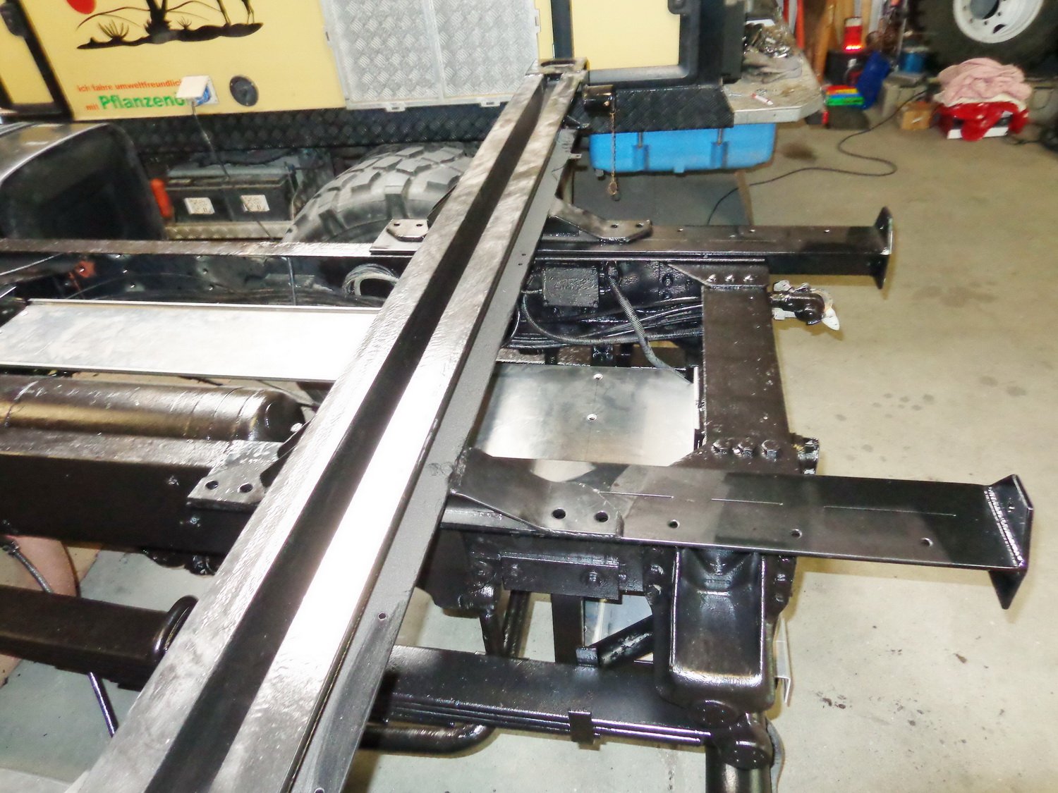

Moin moin

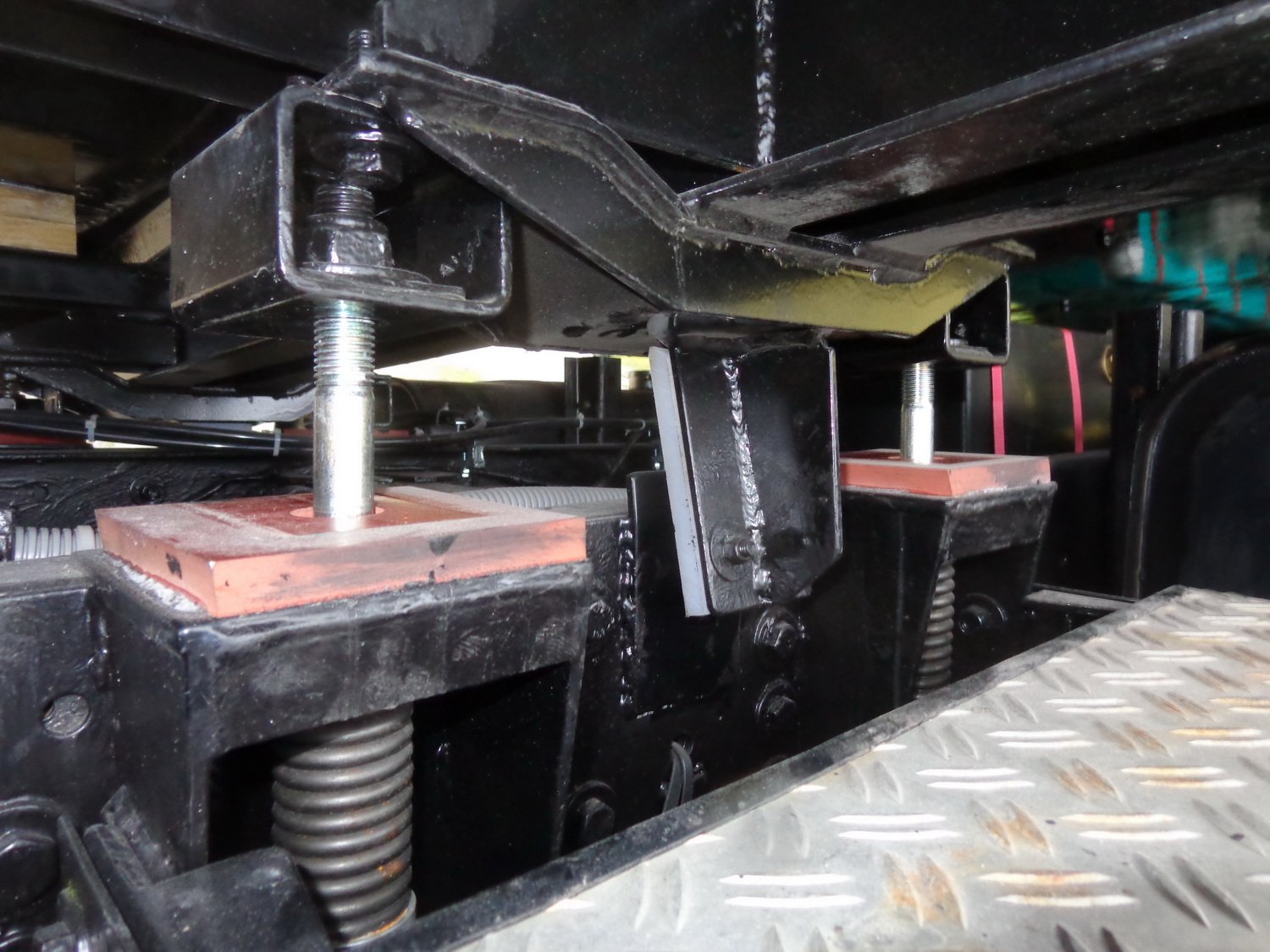

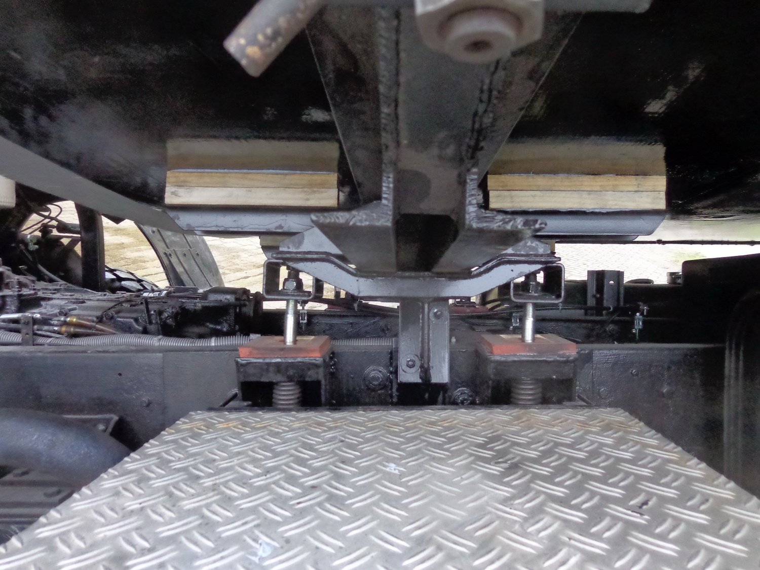

Ich hab`s da ähnlich gemacht wie Artur, allerdings auf`m 170D11 (war übrigens Artur sein "Alter", wir müssen noch schnacken, wegen der Verspachtelung der SchraubLöchern im LAK).
Habe auch auf den Hilfsrahmen verzichtet und vertraue voll auf die Stabilität des LAK`s (meiner war übrigens "fabrikfrisch", noch ohne Ausschnitte, Boden und Farbe).
Hinten fest und vorne beweglich, mit original W50-Traversen, allerdings nicht mit Gummiblöcken, sondern mit jeweils zwei Federn pro Seite.
Er verschränkt damit noch ganz ordentlich, auf dem Foto waren das fast 90cm. Ich fahre aber kein "Extrem-offroad" (um den Wagen im Wald zu versenken reicht`s aber trotzdem
Gerd
Gerd
Bei den Daimlern (NG Serie) ist dass Problem, dass wenn du den Koffer vorne und hinten auf Konsolen statt nem durchgehenden Hilfsrahmen stellst, genug Gewicht und scheiss Pisten hast, der Rahmen vorne Richtung Fahrerhaus seine Last trägt, und hinten hinter der Hinterachse. Die Kraft geht dann über den Fahrgestellrahmen und über die Hinterachslager und dann knicken die Rahmen an den vorderen Blattfederlagern durch. Siehst du dann durch nen unschönen Knick im Untergurt...
Das hat nix mit "Extrem Offroad" oder "großer Verschränkung" zu tun, da reicht ne tiefe Querfurche auf ner zügig gefahrenen Piste...
