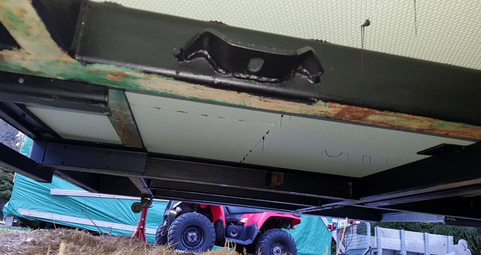

Da ich mir einen Einheitskoffer auf meinen 1113er mit einer Federlagerung bauen möchte ,meine Frage ,reicht es ihn hinten als Festlager nur mit den 2 Lasche anzuschreiben oder muss ich ihn mit 2Platten verpolzen

... bitte erkläre mal den Unterschied zwischen anschreiben und verpolzen ...

Entschuldigung, ich meinte mit 2 Schrauben und der original Halterung anschrauben oder mit einer Platte pro Rahmenseite und mehreren Schrauben

... mit nur einer Schraube je Seite und den originalen Schwalben ist meiner Meinung nach die geforderte, schubfeste Verbindung kaum zu realisieren ... es würde wahrscheinlich halten, dem Prüfer aber nicht gefallen ...

Hab ich mir schon so gedacht, deshalb die Frage im Forum,also werde ich mir ein paar Platten rauslasern Danke Ulf

ich habe Platten mit 11x M12 in 8.8 pro Seite
