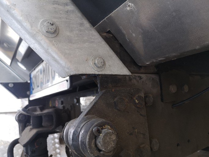

Stippo hat geschrieben:
2019-08-17 17:39:14
Bau des Motorradträgers
Aussenrahmen U-Stahl 4x50x100mm
Führung 10x40mm POM
Schlitten aus 3x40x70mm Vierkantrohr
Arretierung vom Feuerwehr Equipment.
Die Plattform hab i scho länger rumliegen...
Etwas abgeändert und angeschraubt.
2to Winde verbaut...
Hallo Stippo,
wie hast du den Heckträger befestigt? Hast du dafür etwas an den Zwischenrahmen geschweißt?
Wie sieht das aus?
Es wäre super, wenn du Bilder davon einstellen könntest. :hacker:
Danke und Grüße
Benny und Susanne
Stippo
Beiträge: 39
Registriert: 2018-10-24 10:23:42
Wohnort: 86836
Re: MAGIRUS 130D9 WOMO UMBAU
#74 Beitrag von Stippo » 2020-03-25 16:25:27
Hallo Benny und Susanne
Hab des unten mit dem ZwischenRahmen und oben am Koffer verschraubt.
Gruß Stippo
