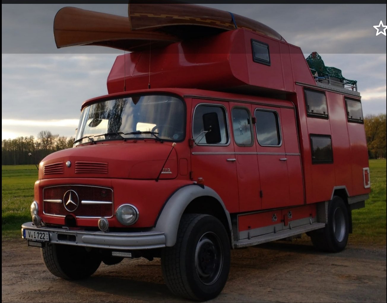

Ich lese hier schon eine ganze Weile mit habe mich bisher aber noch nicht eingebracht. Das soll sich nun aber ändern, weil ich endlich auch meinen Traum von einem Wohnmobil umsetzen möchte. Dazu habe ich im vergangenen Juni zugeschlagen und mir einen 1113 direkt von der Feuerwehr zugelegt und will diesen nun nach Ablasten und einigen Fahrten im mehr oder weniger originalen Zustand zum Wohnmobil umbauen.
Seither bin ich am Grübeln, wie der Aufbau aussehen soll. Dabei habe ich überlegt, ob ein Shelter Koffer eine Alternative ist, der ist mir aber zu klobig und vor allem zu schwer. Ein Aufbau aus Siebdruckplatten ist mir zu kantig und wuchtig. Ich würde gern den Aufbau so weit es geht erhalten, da ich den Charakter des Fahrzeugs nicht sehr verändern möchte. Daher habe ich seither immer wieder gegoogelt, gepinterestet und sonst überall nachgesehen, bis ich hier im Thread über Kurzhauberaufbauten über dieses Bild eines 1113ers gestolpert bin, von dem ich gerne mehr Informationen hätte:
Ich finde hier leider kein Benutzerverzeichnis, wo ich suchen könnte, daher meine Frage oder Bitte: falls der Besitzer dieses wunderschönen 1113ers sich hier tummelt, vielleicht kann er sich bei mir melden.
Danke für alle Hinweise,
Daniel

ich kann Dir zum gezeigten 1113er nix sagen,
aaaaber
das Ablasten kannste bei dieser Ausbauform aller Wahrscheinlichkeit nach total knicken, aber sowas von.

Vielen Dank an all die Leser und Nachdenker! Ja, das Bild habe ich genau in dem verlinkten Thread gefunden und hatte gehofft, dass jemand das Fahrzeug kennt.
Es stimmt schon, das Gewicht ist schon ein Problem und ich muss mit Sicherheit höllisch aufpassen, dass ich unter den 7.5t bleibe. Auch das hätte ich gerne von dem Besitzer erfahren, bevor ich mich ans Umbauen mache und dann nach einiger Zeit feststelle, dass ich nicht hinkomme.
Im Moment wiegt der Gute hinten ausgebaut, mit Zwillingsbereifung, vorderer Pumpe und vollgetankt genau 6t. Es geistern noch so ein paar schwere Ideen durch meinen Kopf, die ich priorisieren muss wie große Einzelbereifung, größerer Tank und eben der Aufbau. Und dann kommen natürlich noch die üblichen Gesellen wie Wassertanks und Elektronik mit dazu. Wie gesagt, ich hatte gehofft, über den Gelben hier etwas mehr zu erfahren - vielleicht kommt ja noch der entscheidende Hinweis. Im Moment ist’s mir eh zu kalt zum Schrauben. :cold:

Hallo, ich fahre seit 17 Jahren so einen Kurtzhauber, 7,5 t kein Problem

Hast du den originalen Aufbau erhöht und einen Alkoven dazu gebaut? Könntest du von innen auch ein paar Bilder posten, damit ich mir die Dimensionen von innen besser vorstellen kann? Hast du versucht, mit dem Aufbau ein H zu bekommen?
Danke Dir,
Daniel

http://www.allrad-lkw-gemeinschaft.de/p ... =50138/url
Es ist noch der Original Aufbau, Rollos raus 50cm erhöht neu zugeblecht,Dach ist geblieben, Alkoven noch ran geschweißt fertig H Kennzeichen hat mir die DEKRa nicht gegeben, es fahren aber genügend mit Allkoven Rum mit H ,Lösung erst H machen dann Umbauen, hat mir der DEKRA man gesagt

Der Gelbe steht bei mir um die Ecke. Der ist reisebereit unter 7,5t. Den Besitzer sehe ich selten, ich kann Ihm ja ein Zettelchen an den Scheibenwischer machen falls du magst? Er hat das Fahrzeug aber nicht umgebaut!

Vielen Dank, Flößer, für den Link! Dein Umbau sieht klasse aus! Genau so etwas (Zweiraumwohnung) schwebt mir auch vor, deswegen habe ich ,ich auch für eine große DoKa entschieden, auch wenn dadurch der Koffer kleiner wird. Zu wie viele reist ihr? Zu viert?

Ja wir sind dieses Jahr das letzte Mal zu viert, die Kinder sind nun groß, ich hoffe das ich nächstes Jahr schon mit meinem neuen Kurtzhauber (mit Einheitskoffer) zu zweit los kann ,dann wird vorraussichtlich der aktuelle Wagen 2022 verkauft
