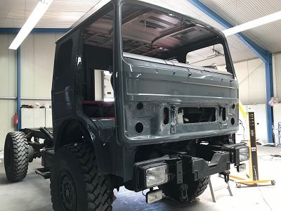

Moin Gemeinde. Mein Fahrgestell ist nun vom Lackierer wieder da und wird gerade komplettiert.

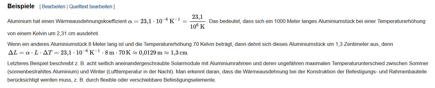

PS
http://www.bkalu.de/html/ausdehnung.html

Genau da sind die Bedenken meines Lieferanten.
Wenn ich eine 5500 mm Oberfläche / Alupaneel auf ein Gerüst aus Vierkantrohr draufklebe, dann dehnt sich
die Aussenbeplankung, also das Paneel um ca. 9 mm aus bei direkter Sonneneinstrahlung.
Das Gerüst / Fachwerk dahinter wird aber sich nicht so schnell erhitzen, weil es a. die Wärme auch an die Innenwand
weiterleitet
b. die Wärme auch teils an die Isolierung abgibt.
Die Aussenbeplankung kann sich um ca 9mm ausdehnen. Und das wird der Kleber nicht mitmachen,
egal wie dauerelastisch dieser ist. Ich hoffe ich bringe es verständlich rüber.

Nur zum Verständnis:
Laut meinen Berechnungen kann sich die Seitenwand ja um 9mm unter gewissen Umständen
ausdehnen. Die 9 mm sind aber auf die Länge von 5500mm verteilt. Sprich keine
Klebenaht wäre mit einer Verschiebung von 9 mm belastet, oder sehe ich es falsch?
Zweite Frage: ich möchte ja in das Alu Fachwerk XPS Platten großflächig verkleben. Dies
würde doch der Ausdehnung entgegenwirken? Oder? Auch die Klebenähte entlang
des Fahrwerks, also von vorne nach hinten, sollten doch auch eine gewisse "Bremswirkung"
gegenüber der Ausdehnung erzeugen? So viel zu Theorie.
