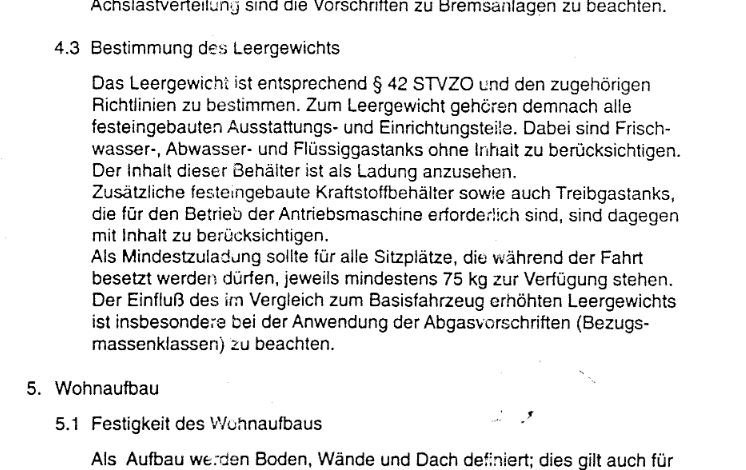

Da drin steht das Leergewicht ist mit Wassertank ohne Inhalt?
Ich dachte die müssen voll?
Falls das so stimmt und die Tanks nur als Leereinbauten gelten, entschärft das die Tankgrössenproblematik massiv.....
Kraftstofftanks müssen natürlich weiterhin voll sein.
Die oben verlinkte TÜV-Unterlage zu Wohnmobilen, aus der Du diesen Absatz kopiert hast, ist geschätzte 20 Jahre alt. Mittlerweile gelten EU-Vorschriften, die in nationales Recht umgesetzt wurden (z.B. DIN EN 1646-2). Da findet sich dann auch die Info, daß Tanks voll sein müssen und vieles mehr zur Festlegung des Leergewichts bei Wohnmobilen.
