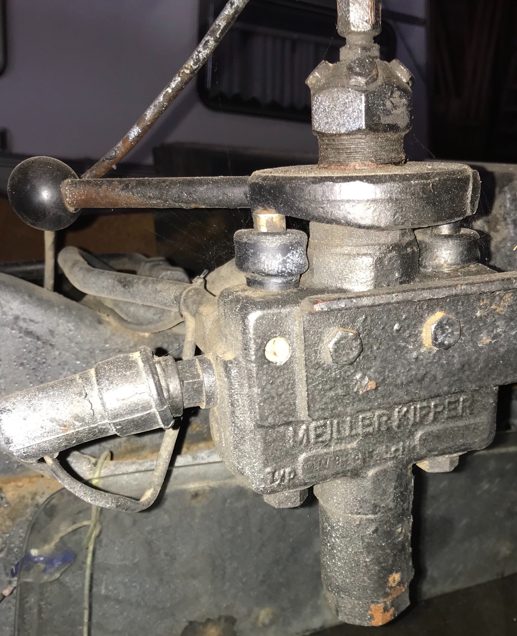

Hallo zusammen. Ich brauche dringend hifel. Und zwar hab ich einen man g90 3seiten Kipper mit Kran. Dieser besitzt ein umschaltventiel also wo ich einen Hebel umlegen muss für Kran oder Kipper. Daran ist eine Art magnetschalter befestigt. Brauch dieser Strom wieviel? Und woher?
Hat folgenden Hintergrund er lässt sich nicht mehr kippen. Aber der Kran funktioniert. Momentan ist der magnetschalter nicht abgeklemmt. Vielleicht liegt es daran!?

Ok das werde ich versuchen. Meinte das umschaltventiel wo man zwischen Kram betrieb und Kipper betrieb umschalten kann. Ich mach nachher mal ein Foto.

Das Ventil meinte ich.

Auf der linken Seite ist eine Art magnetventiel. Wie wird das geöffnet?

das Teil mit dem elektrischen Anschluss ist ein Druckschalter für die Kontrollleuchte im Instrument.
Zwischen Kran und Kipper wird nur per Hand geschaltet.
