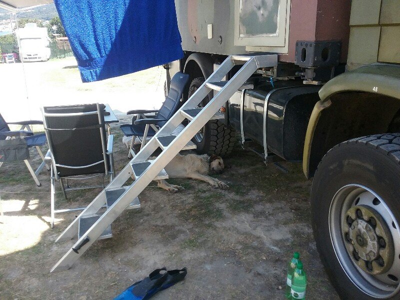

So, oder (gut, sieht man nicht gerade perfekt...)? Nur etwas grösser...

So sieht die aktuelle aus ....

Aha. Also das Grundprinzip scheint nahe eins zum anderem, nur deine stützt am Boden ab... Die beiden Profile je Seite scheinen näher zusammen und die Stufen vlt ein klein wenig tiefer.
Bei mir sind die Profile 30x30x2 Stahl und sind bei diesem System und Grösse (bzw. Länge) definitiv ausreichend dimensioniert. Daher denke ich das die von dir angedachten 50er Profile für 180cm auch gut sein werden.
Zum Verhältnis Gewicht/Belastbarkeit Alu vs. Stahl: (ich habs nicht mehr genau im Gedächtnis) ich glaube es war ca. 2:3 im Gewicht zu Gunsten vom Alu, jedoch genau andersrum bei der Materialstärke- also um ungefähr gleiche Belastbarkeit zu erreichen muss 3mm Alu her wo es 2mm Stahl tun würden. Ich rede hier von Werten die mir so Pi x Daumen im Kopf geblieben sind, wobei ich das ganze nie wirklich genau gerechnet habe. Unterm Strich ist dann Alu trotzdem etwas leichter, jedoch ist und bleibt Stahl die bessere Auswahl bei belasteten Teilen (wegen seiner besseren Elastizität gegenüber Alu) und ist, ausser bei der Korrosionsfrage, weniger empfindlich.
Wie auch immer du denkst das ganze einfach zu verarbeiten (sprich lackieren) würde ich dir empfehlen nochmal drüber nachzudenken das ganze verzinken zu lassen. Dann hast du damit nie wieder Kopfschmerzen. ;) Kostenseitig wirst du andersrum nicht viel gewinnen... ...vor allem bei einer solch kleinen zu verzinkenden Menge (ca. 1€/kg... ...bei uns in SLO).
Oder eben gleich Edelstahl, denn, wenn ich zurück denke, bei meiner Treppe ist eigentlich nichts geschweisst... ...und es gäber nicht viel zu schweissen wenn man auch die Stufen selber bauen würde (welche vorher beim Stahlbauer vorbereitet und abgekanntet wurden). Denn ganz unten unterm Strich ist bei solchen Sachen Edelstahl doch am günstigsten, könnte man sagen...
