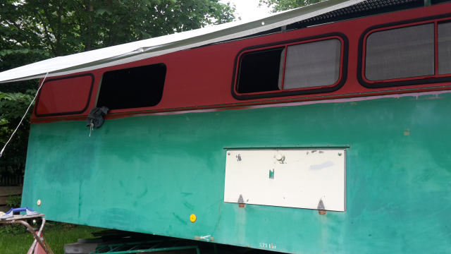

Hat irgendjemand einen Trick für den Fenster Einbau, mit der Schnur das weiß ich schon. Aber der Gummi ist halt nicht mehr so weich

Bezieht sich dein Wissen auf das Spezialwerkzeug (welches die Sache ratzfatz erleichter) oder auf was? Die Schnur brauchst du eigentlich nicht, denn in der Dichtung wird ein Keder eingezogen. Ohne den Keder lässt sich die Dichtung ganz einfach -und damit meine ich: ganz einfach!- auf das Blech aufziehen. Ohne Keder würde das Fenster relativ einfach wieder aus der Öffnung flutschen können. Der Einzug des Keders mit viel Flutschi und dem besagten Spezialwerkzeug dauert keine 2 Minuten.mit der Schnur das weiß ich schon
Meine ersten eingebauten Fenster ohne das Spezialwerkzeug sondern mit diversen Frickelhilfen haben pro Fenster Stunden (!) gedauert und endlos viel schlechte Laune produziert. Das Werkzeug ist nicht unbedingt billig, man braucht es nicht häufig aber ich würde es mir für ein einziges Fenster im Leben kaufen und mich den Rest des Lebens an seiner schönen Haptik erfreuen

Also wir haben es mit alten umd neuem Gummi gerade gemacht, wobei der alte nicht porös ist.
Wir haben den Gummi zum weichmachen mit AmorAll eingestrichen sowie den Strick eingezogen. Mit etwas Arbeit ging das ganz gut. Ein paar Stellen rutschte der Gummi dann doch wieder leicht raus, da wurde dann mit einem entsprechenden Plastikspachtel nachgeholfen. Zum Schluss dann den Keder mit dem Werkzeug eingezogen. Wobei in den Kurven war der Plastikspachtel auch eine gute Hilfe.

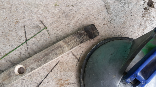

Ich hab mir ein Spezialwerkzeug aus Einen alten Pinselstiel
gebaut, damit ging es recht flott vorran.Jetzt muss ich mir nur noch das Werkzeug für den keder besorgen, dann kann ich die Sache beenden

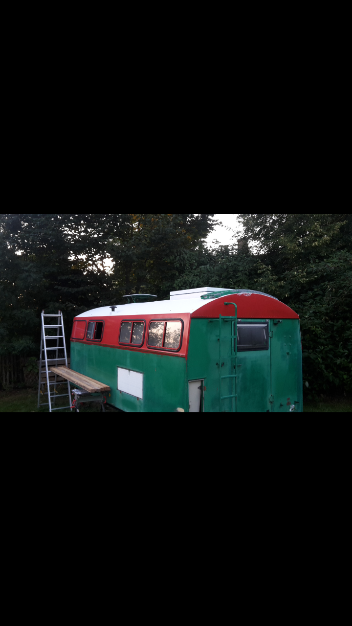

Hallo, Dach und Fenster sind schon eine Weile fertig, wollte jetzt mit der Erhöhung um 25 cm anfangen aber bei 3 Fenstern kommt Wasser rein , ich glaube zwichen Gummi und Fenster, da was reinspritzen wird eine richtige Sauerei. Habt ihr nen Tipp
