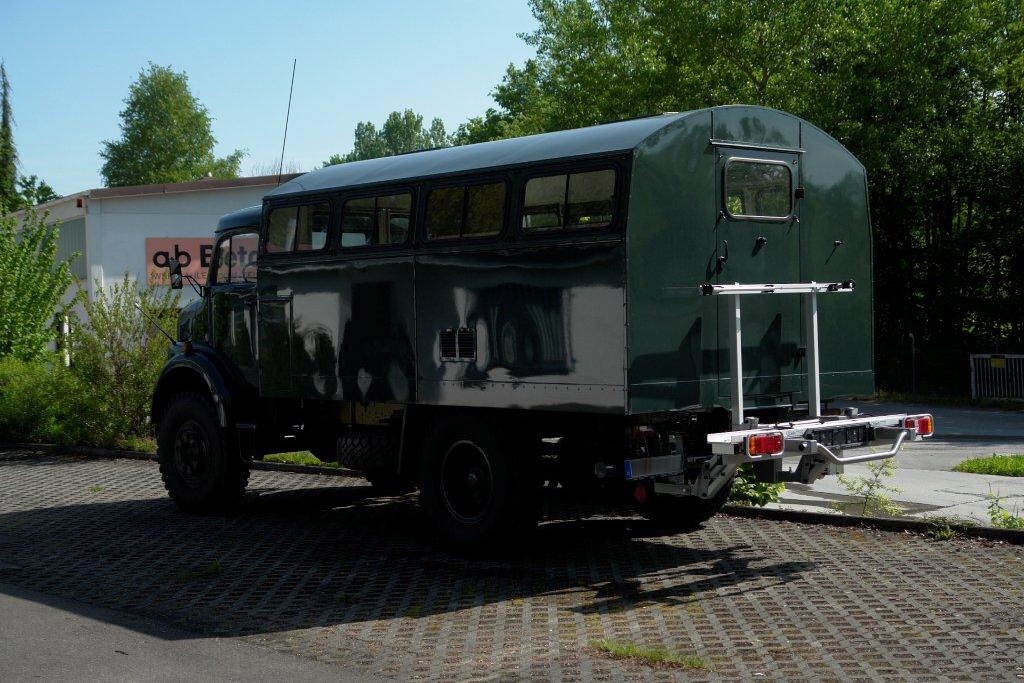

Hi Ralf,
Kennst du den Heckträger von Ulrich dolde?
Er soll so ähnlich wie der werden nur das ich bei mir hlat mit an den Hauptrahmen gehe. So kann ich den im Gelände wenn es sein muss den Träger noch hoch Fahren so das alles sicher ist.
Der Koffer ist innerhalb im Hinteren Bereich für eine Befestigung des Träger versteift, so das er die aufkommenden Kräfte mit abfangen kann. Das System das ich mir hab einfallen lassen kommt aus dem Holztransport und hat sich da schon seit Jahren bewährt.
Bei mir muss alles doppelt sicher sein, eine kleine Macke von mir😉.

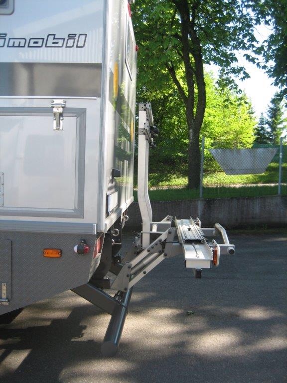

#70 Beitrag von MANniMan » 2018-11-04 18:41:15

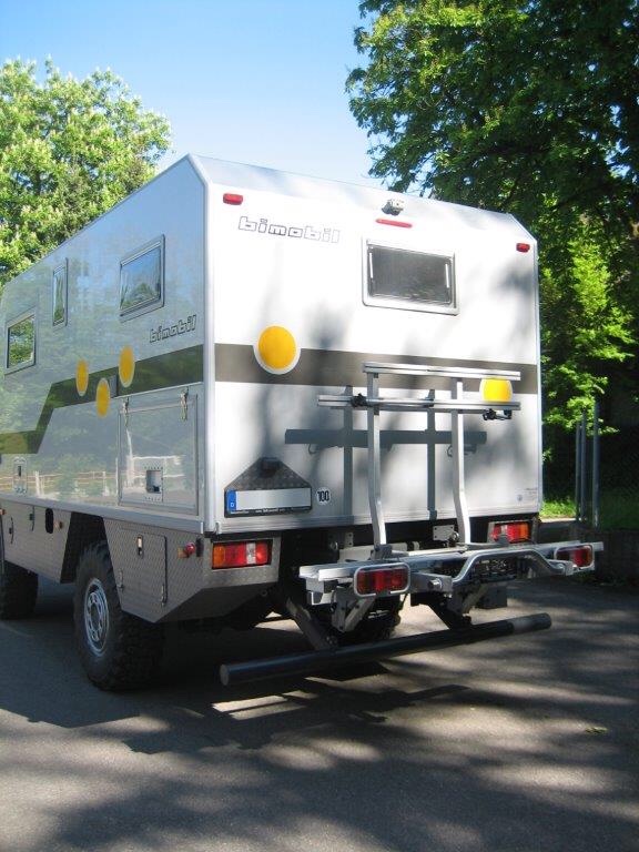

...könnte das die deutsche Alternative zum Hydralift sein...?
Der um ca 60 cm absenkbare Heckträger von der Firma Weih-Tec...Traglast bis 300 kg auf Anfrage
https://www.weih-tec.de/universal_hy-a_ ... aeger.html
Hat den Weih-Tec-Träger schon mal jemand verbaut und kann von den Erfahrungen berichten...?

#72 Beitrag von tomzwilling » 2018-11-05 13:47:44
MANniMan hat geschrieben:
2018-11-04 18:41:15
Hallo Martin,
ein Nachbar hat einen an seiner Weisware verbaut. Sehr filigran. Würde spontan behaupten wollen, dass das nichts für einen Laster ist.
Gruß Tom

Ich frage mich eher wie das mit der Hubhöhe aussehen soll. Müsste bei den meisten von uns ja ca. 1,2 m sein oder noch mehr - dass kann das doch nicht.
Gruß, Marcel

Wie Tom schon schrieb, das ist für den Einsatz am LKW sicher nicht geeignet. Hubhöhe, Traglast, Stabilität usw. Dafür wurde es ja auch nicht geplant. Hubsysteme besonders die hydraulischen Varianten haben eine Kinematik mit einigen Lagern. Von welcher Qualität diese sind kann man an Hand von Videos schlecht beurteilen. Das müsste man dann mal live sehen und den Anbieter nach dem Zulieferer fragen. Es gibt natürlich tolle Lösungen von Premiumanbietern für Reise LKWS. Die aufgerufenen Preise dürften den meisten aber Tränen in die Augen treiben. Die Variante mit Umlenkrollen und einer elektronischen Seilwinde eine Metallkonstruktion beweglich zu machen erscheint mir die kostengünstige und stabilste zu sein. Wurde ja auch von einigen Usern in diversen Varianten gebaut. Bein gewerblichen Anbieter so ab 6- 7000€ zu bekommen. Oder wer die Fertigkeiten hat selbst bauen.

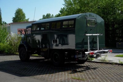

So ähnlich wird mein Träger gebaut. Damit entfällt eine Rampe oder eine helfende Hand zum verladen
https://share.icloud.com/photos/0k3gvMR ... 0ylil0Eskw

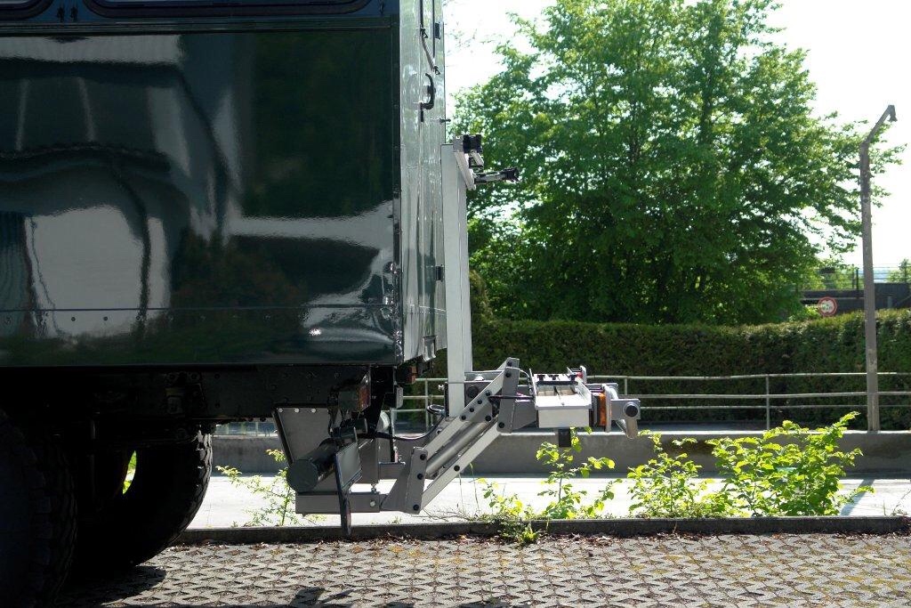

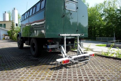

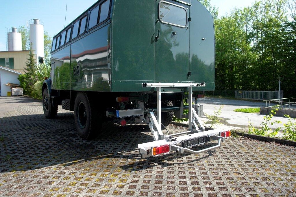

#77 Beitrag von MANniMan » 2018-11-05 20:54:32
meggmann hat geschrieben:
2018-11-05 14:47:17
Hier ein paar Bilder vom montierten Träger an 4x4-LKW-ReiMo...Die Hubhöhe liegt bei 60 cm...Mir persönlich reicht das leider auch nicht...

#78 Beitrag von Seapilot » 2018-11-05 20:59:52
Bin kein Konstrukteur oder Maschinenbauer, aber wenn ich mir die Unterzüge resp deren Querschnitt ansehe und den Hebel der Konstruktion, so würde ich sagen das zwei E-Bikes schon das Ende der Belastungsgrenze erreichen. Und das ohne die dynamischen Kräfte die auf schlechten Wegen auftreten.

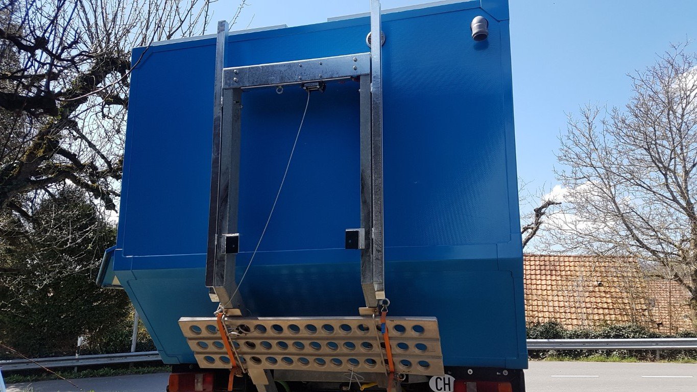

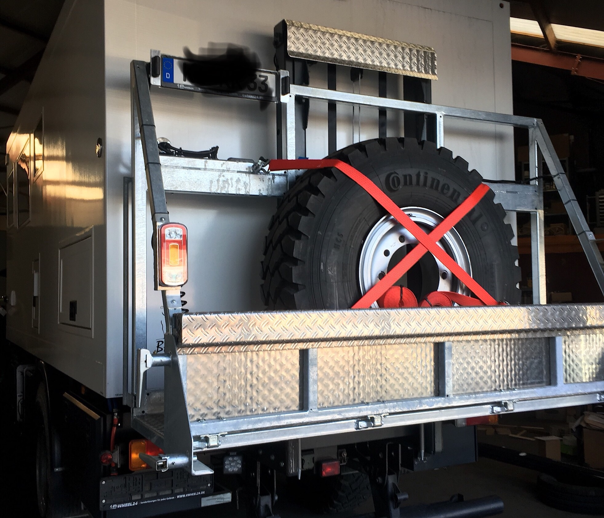

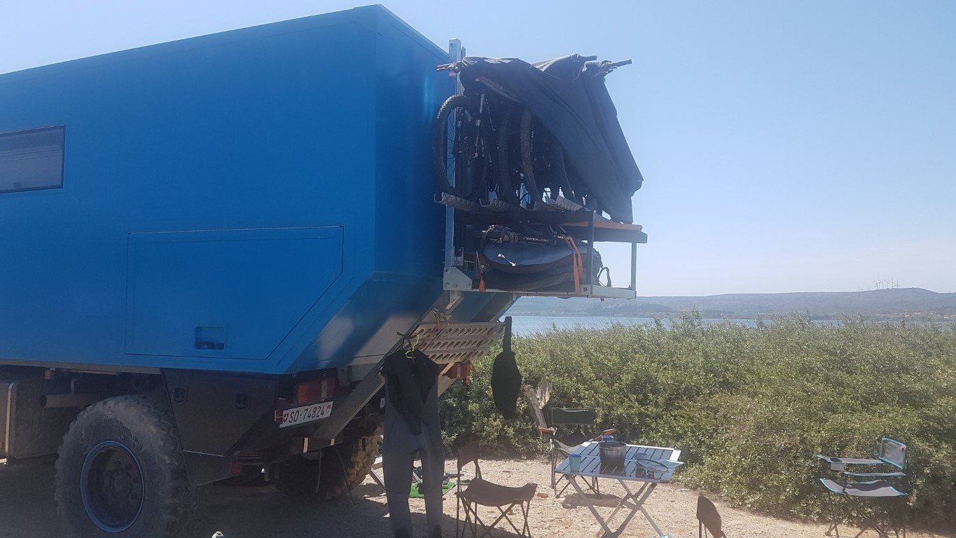

#82 Beitrag von Seapilot » 2019-02-20 12:18:29

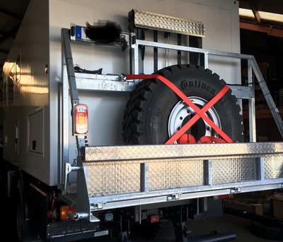

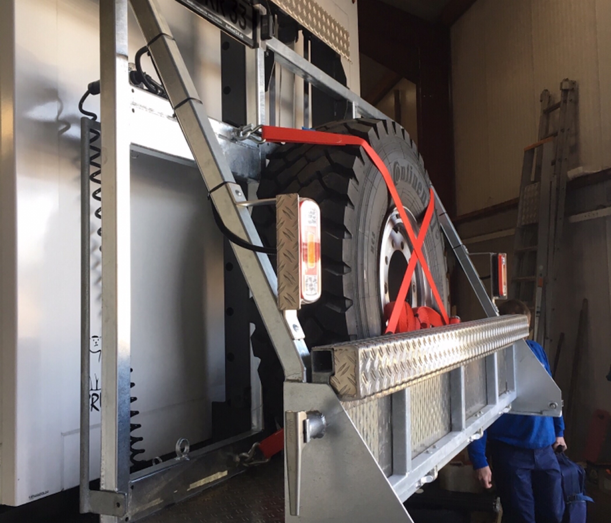

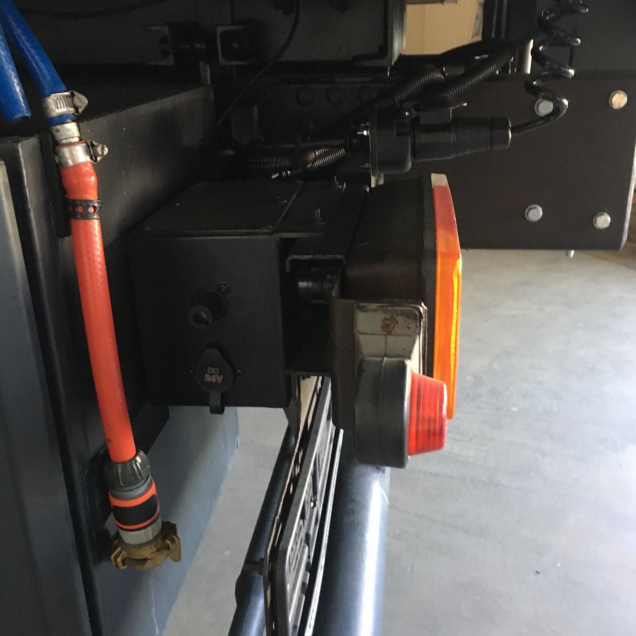

Was lange währt......wird nun hoffentlich auch gut. Nun ist mein Heckträger fertig. Ist massiver als ursprünglich geplant. Scheint mir aber für meine Zwecke ideal zu sein. Zum Zeitfaktor. Steuerkabel für die Winde einstöpseln, zwei Sicherungssplinte lösen, und absenken. Dauert max 3 Minuten. Dann muss natürlich noch die Ladungssicherung des Moppeds abgenommen werden. Das ist aber nicht anders als auf einem Motorradanhänger. Dauert nach meiner Erfahrung auch nur etwa 5 Minuten.
Ohne Mopped wird ein Teil einfach eingeklappt. Dann bleibt links und rechts vom Reserverad noch Stauraum sowie oberhalb des Reserverades.
Knut

#83 Beitrag von Seapilot » 2019-02-20 12:24:14
Seapilot
Beiträge: 1716
Re: Heckträger Hydralift
#84 Beitrag von Seapilot » 2019-02-20 12:28:39
Seapilot
Beiträge: 1716
#85 Beitrag von Seapilot » 2019-02-20 12:34:23

#86 Beitrag von MANniMan » 2019-02-20 19:52:18
Prima; sieht stabil aus.
Was wiegt das Teil ohne alles?
Jetzt fehlt nur noch das Moped...🏍👍😉
Auf den ersten Kilometer habe ich nichts Negatives wie Eigenleben oder Klappern auf schlechten Wegen festgestellt. Gewicht müsste ich mal nachfragen. Und Mopped wartet schon lange auf seinen Träger
Guckst Du

#88 Beitrag von Seapilot » 2019-02-20 20:36:51
Zugelassene Beladung ist jedenfalls 450 kg
