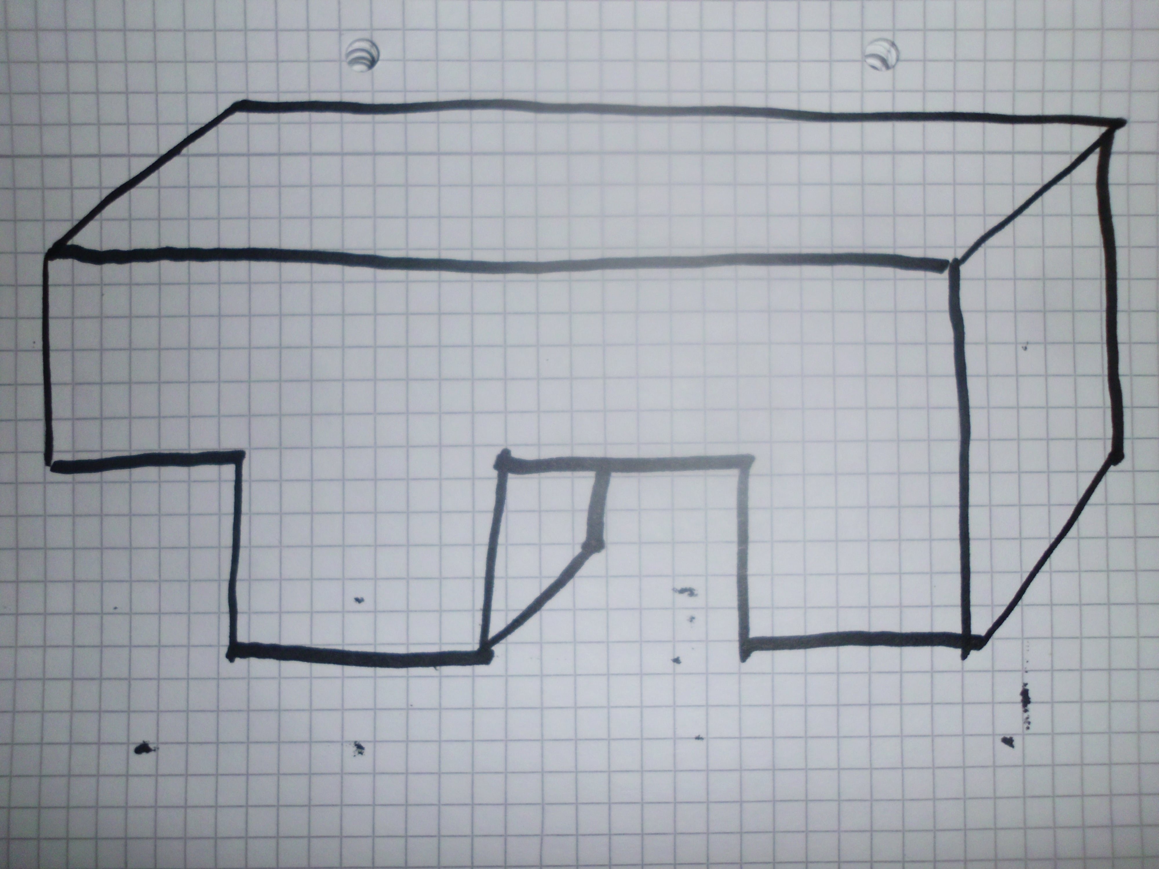

Moin Moin,
Ich wollte demnächst Mal unsere Wasseranlage etwas überarbeiten, und in dem Zuge den Abwassertank nach aussen verlegen.
Am liebsten wäre mir ein passgenauer Tank , der aussen am Rahmen befestigt wird.
Ich überlege , ob ich den Tank aus dünnen Siebdruckplatten baue und von innen mit Kunstharz ausgieße um ihn dicht zu bekommen.
In den Tank würde ich eine Heizmatte oder ein Heizkabel einbauen um das einfrieren zu verhindern.
Befestigt wird der Tank dann auf Dieseltankkonsolen.
Hat jemand schon Tanks oder ähnliches aus Siebdruckplatten gebaut und Erfahrung damit?

Danke schonmal für eure Meinungen,
Aber Grad kam mir die Idee aus KG-Rohren etwas zu basteln, allerdings unter der Prämisse, dass es irgendwie mögliche unsichtbar wird.
Da wo ich den Siebdruckplatten geplant habe wird denn ich Mal eine Staukiste hingebaut.
Ich werde weiter berichten....
Steffen
P.S. ich hab keine Ahnung was ein massgefertigter Tank kostet. Hat jemand von euch schonmal einen bauen lassen und eine grobe Zahl zum rechnen?

#20 Beitrag von fennets » 2018-08-04 0:50:09
Ja, ich hab mir das ganze nochmals angeschaut und bin zu folgendem Schluss gekommen
-Nur KG-Rohre würden den Abwassertank zwar nach draussen verlegen, aber ich habe nicht mehr Kapazität ( es wären ca 70-80l)
-Eine Lösung aus der Verlegung des bestehenden Tanks unter den Koffer+Erweiterung durch KG-Rohre hab ich noch nicht durchgerechnet
-Eine Maßgefertigter Tank würde ca 150 l fassen können. ( Etwa 50-70 l mehr als aktuell)
Ich werde mir Mal eine anbieten lassen und dann Mal schauen ob Lösung 2 oder 3 gemacht wird.

#25 Beitrag von fennets » 2018-08-04 20:29:53
@ Frank
Nee, passt leider nicht, hab ich aber auch sofort angeklickt.
Und es ist halt im Endeffekt ne Spielerei mit praktischem Nutzen.
Ich hätte halt gerne analog zu mehr Frischwasser auch mehr Grauwasserkapazität.
Wie das halt so ist, ist der Tank in den unpassenden Momenten voll......und nichts weiter und breit zum Ablassen. Zum anderen würde ich den vorhandenen Raum gerne nutzen.
Auf dem Bild ist die ungefähre Form eines Maßtankes . Die "Beulen" nach unten würd ich verbinden und dort den Ausfluss installieren.
