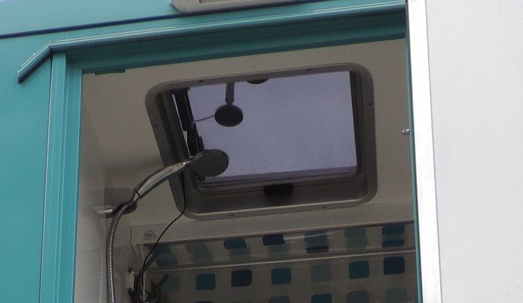

was lange wärt wird endlich gut ;-) Hier kurz die Auflösung welche Luke es am Ende geworden ist...
Ich hatte mir folgende Luken angeschaut:
1. https://www.svb.de/de/decksluke-268-x-448-mm.html
Vorteil habe ich bei dieser Luke darin gesehen, dass die Luke keinen Rahmen aus Alu hat und damit mit weniger Kondenswasser zu rechnen ist. Die Luke hat aber keinen sehr stabilen Eindruck gemacht und man hatte das Gefühl, dass man sie mit einem starken Ruck und aufbrechen kann. Da der Rand etwas übersteht kann man dafür auch gut drunter greifen... Einen passenden Innenrahmen gibt es auch nicht.
2. https://www.svb.de/de/gebo-offshore-luken-r30.html
Die Gebo Offshore Luke ist sehr stabil und es gibt auch einen Innenrahmen. Der Innenrahmen ist leider nur 50mm hoch und mein Dach hat 56mm. Der Rahmen der Luke selbst greift nicht in den Ausschnitt und damit hätte man einen Spalt von 6mm gehabt.
3. https://www.svb.de/de/gebo-flushline-luken.html
Die Gebo FlushLine Luke ist es dann geworden. Stabilität ist hier auch sehr gut. Einen passenden Innenrahmen gibt es auch. Dieser hat zwar auch nur 50mm, allerdings greift der Rahmen der Luke selbst auch in den Ausschnitt und damit gibt es keinen Spalt. Der Innenrahmen ist aus Kunststoff und macht im nicht eingebautem Zustand einen sehr billigen Eindruck im Vergleich zu dem was er kostet, wenn man ihn eingeklebt hat passt aber alles ;-)
Markus
