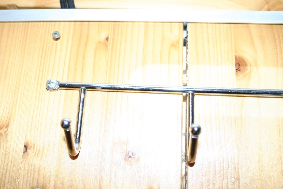

Unser FM2 wurde mit der Kombination Massivholz und Alu - Verstärkungen ausgebaut.
Dieses erfolgte in den letzten Jahren im kühlen Norddeutschland unter freiem Himmel.
Nun treiben wir uns unter nordafrikanischer Sonne umher und unser shelter ,,atmet''!

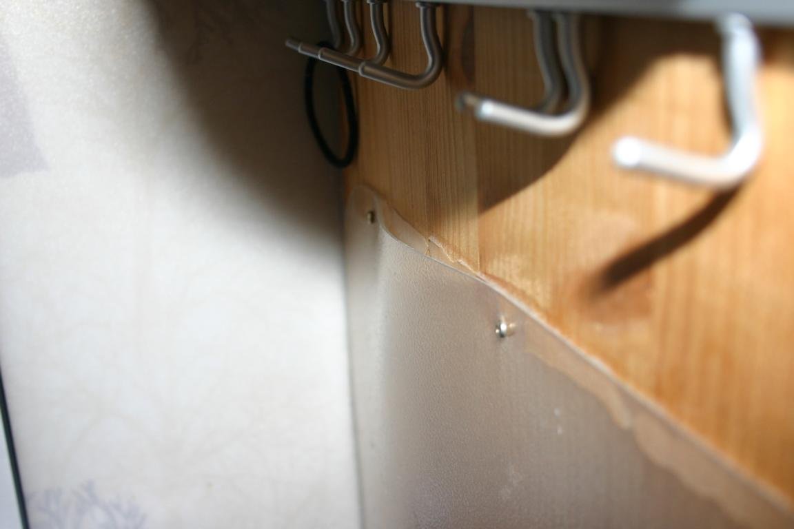

Bei der Planung und Ausführung haben wir extra U - Schienen verbaut, um die Seitenwände wenigstens in der Höhe verschiebbar zu lagern. Reichte leider nicht.

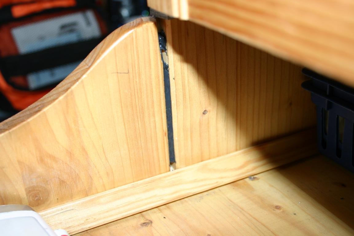

Unser massiver Tisch wurde von der untergeschraubten Alu - Verstärkung auseinander gerissen... :angry:

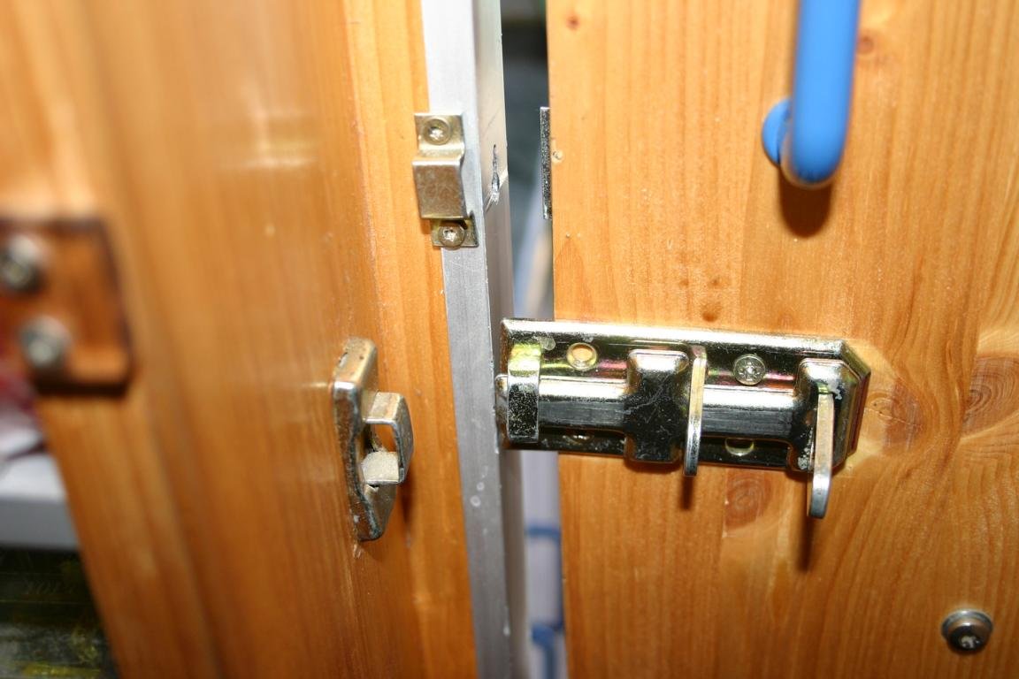

Die Tür war mal passgenau, der Riegel wurde provisorisch immer weiter nachgeschoben, bis auch dieses nicht mehr reichte.

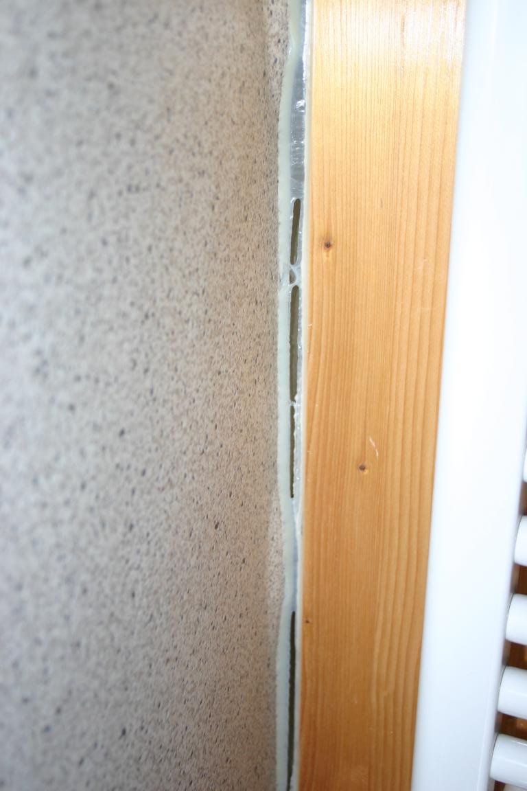

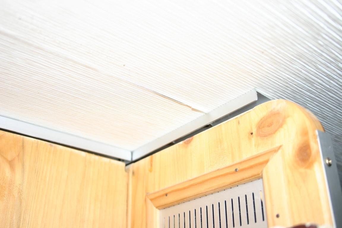

Der Kunststoffschutz an der Spüle dehnt sich noch stärker aus....!

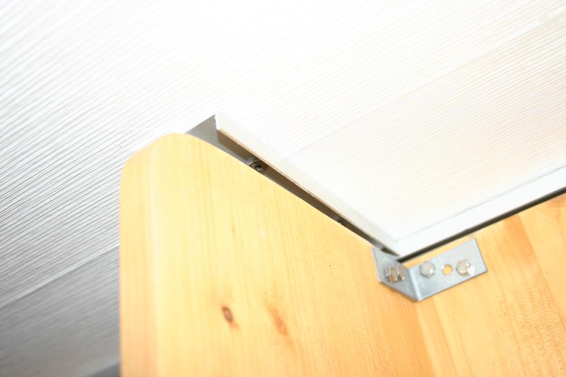

Außerdem verschiebt sich der shelter auf dem Zwischenrahmen in den locks, zusätzliche Stahlwinkel an den Containerecken mussten
mit der Flex bearbeitet werden, um dem shelter Spielraum zu geben. Die Winkel sollen verhindern, dass sich der shelter wie beim ,,Sternchen'' von Dolde passiert, auf üblen Pisten verschiebt.

Ich habe in meinem belgischen Alushelter versucht, alle Einzelteile einzeln auf zu hängen.
Das hat auch bis auf 2 Ausnahmen geklappt... Eine Kunststoffplatte im Badezimmer schlägt bei Wärme wellen, und ein Mittelpfosten den ich mit Boden/Möbel und Dach verschraubt hatte, mochte das mit der Dachverschraubung nicht. Ich habe dann einfach die Schrauben raus gelassen, nun steht er nur auf dem Boden. Schränke & Co habe ich alle so aufgehängt, dass von vorne nach hinten / oben nach unten Platz ist. Die Badezimmerwände habe ich auch flexibel befestigt.
So ne Kiste bewegt sich halt doch irgendwo, trotz Federlagerung & Co, und wenn es nur durch Vibrationen ist...
Ansonsten haben sich bei mir im Führerhaus die beschichteten Hartfaserplatten gewellt, dass war keine glückliche Materialwahl.

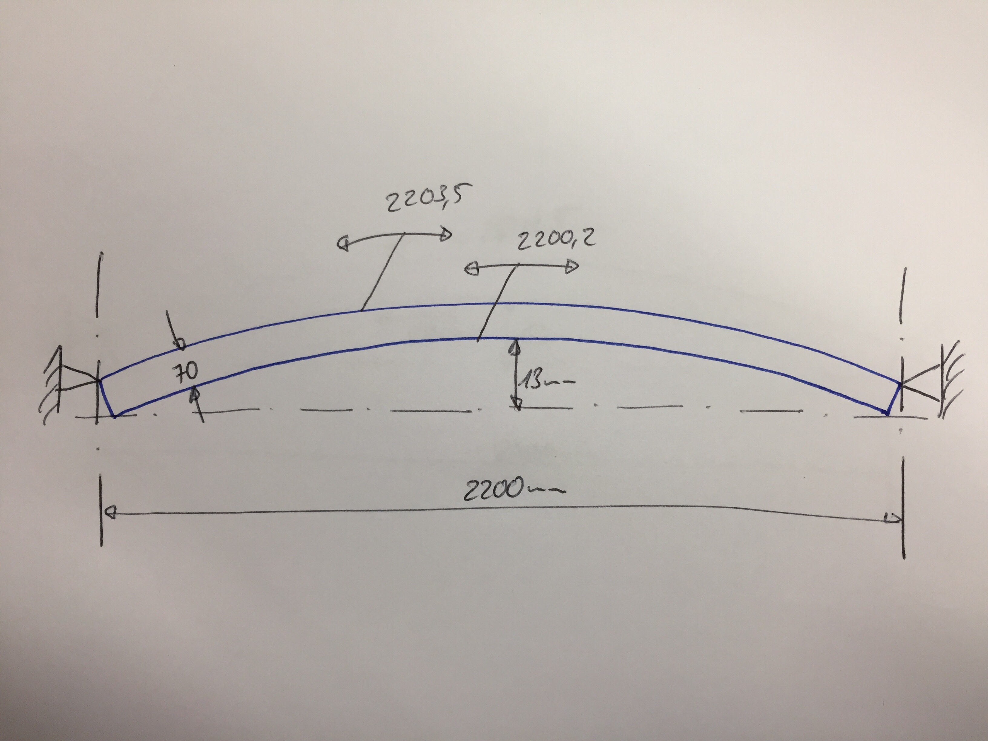

Geometrisch und rein statisch gesehen... benötigt es + 3,5mm im oberen Strak um eine 13mm überwölbung zu erzeugen :angel:

wenn wir dann noch von einer gleichmäßigen Erwärmung von Boden und Decke ausgehen, dann wären wir bei 26mm oder eben nur bei 13mm bei Pi mal Auge weniger Strakverlängerung pro Seite :joke:
