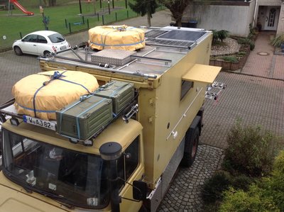

Fange erstmal mit einer kleinen Geschichte an. Mein Freund hat seinen MB mit Kabine im Nov. 17 nach Südamerika sprich Montevideo verschifft. Hatte sehr viel in der Kabine an Wertsachen, wie Laptop, Kameras usw. Hinten an der Kabine hatte er einen Fahrradträger mit 4 Nagelneuen Mountain Bikes drauf. Er ist dann zwischen den Feiertagen nach Montevideo geflogen um das Womo abzuholen und um eine längere Reise zu unternehmen. Beim Abholen aus dem Zollhafen wurde dann festgestellt das die Kabine komplett ausgeräumt wurde. Die Außentür und Klappen waren alle verschlossen und versiegelt. Reingekommen sind die Diebe über das Dach. Sie haben das Glasdach aufgebohrt. Es ist ein Glasdach aus dem Bootsbereich, also hochwertig und stabil.
Leider hatte er in der Kabine alle Schlüssel für den Aufbau. Die Diebe haben in Ruhe alles ausgebaut und mitgenommen was irgendwie von Wert war. Der Hit war. Mein Freund hatte von den Fahrrädern alle Pedale und die Sattel mit Stange abmontiert und in einen Karton gelegt. Es wurde nur ein kompl. Paar für ein Fahrrad aus dem Karton entnommen und auch nur ein Fahrrad gestohlen. Wo ich im noch sagte das die Fahrräder nie dort ankommen.
Jetzt meine Frage. Ich habe auf meiner Kabine ein Midi heki. Das ist lange nicht so Einbruchsicher wie ein Glasdach. Ich mache mir schon lange Gedanken darüber wie ich es sichern kann. Die Sache mit meinem Freund bestärkt mich noch darin. Das Dach ist bei meiner Kabine die Schwachstelle. Ich möchte es aber so lösen das ich das Dach auch auf und zumachen kann ohne erst jedes mal eine Riesen Konstruktion abbauen zu müßen. Hatte auch die Idee von innen ein Klappe aus dicken Aluminium anzubringen. Denke nur das man die Klappe von oben mit dem Fuß runterdrehen kann. Habt ihr eine Idee?

Ich habe mir einfach eine Aluhaube über mein Miniheki gebaut.

Warum denkt jeder automatisch an Sicherungen ÜBER dem Dachfenster? Im Innenraum Zwei schwenkbare Stahlrohre die von aussen nicht erreichbar sind... OK, die sollten sichtbar sein. Sonst ist evtl. das Glas hinüber bis die "Bürschchen" wissen, hier geht´s nicht weiter.

wir haben dieses Jahr während einem Tankstop eine Kunststoffdachhaube geknackt bekommen.
Es wollte einer mit zur Fähre fahren, nachdem er den Hund drinnen gesehen hat, ist er wieder abgehauen. Den Weg des Einbrechers konnte man an den Spuren am Fahrzeug nachvollziehen.
Ich selbst war am tanken und habe nichts mitbekommen. Meine Frau hat drinnen nur ein knacken gehört, aber nichts gesehen.
Ursprünglich wollte ich die Dachhaube jetzt durch ein Modell aus dem Yachtbau ersetzen, habe mich aber dagegen entschieden.
Ich werde mir ein Edelstahlblech kanten und von unten gegen die Kunststoffhaube kleben. Also am Rand entlang, wo auch die originale Verriegelung sitzt (dann saß).
Dann kommt eine Verriegelung aus Metall dran. Durch die vollflächige Verklebung des Stahlprofils, wird es dem nächsten Einbrecher nicht mit bloßen Händen gelingen die Haube aufzubrechen.
Von unten baue ich noch eine Metallstrebe ein, so dass keiner mehr durch die Luke (40x40) passt.

Re: Dachluke gegen Einbruch sichern
Ich würde ne Trapezförmige Aluhaube drüber machen. Da kann man schlechter gegentreten als gegen ne eckige Kiste...
Ich selbst hab direkt bei der Planung von meinem Auto auf jegliche Dachaufbauten verzichtet. Ich hab da nur n Schornstein unter nem stabilen Alubügel von der Heizung und 4 Fenster. Die Fenster sind aus 16mm VSG Glas und aufgeklebt, also nur für Licht und nicht zum öffnen.
