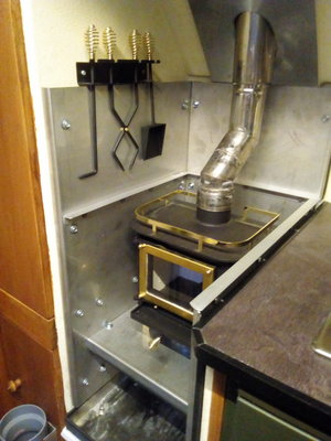

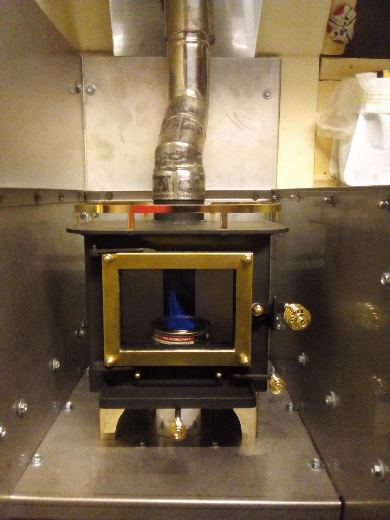

Mit ein bißchen Stolz, hier mein Einbau des wohl "kleinsten Holzofen der Welt", Leistung 1,7-4,0KW, mehr braucht kein Mensch.
Wir hatten schon vorher mit einem selbst auf Holz/Petroleum/Speisewärmer(Brennpaste) umgebauten alten Refleks-Ofen experimentiert
und uns dabei über das warme, gemütliche Holzfeuer gefreut....ich will Feuer dabei sehen.
Mit Absicht halten wir es im LKW etwas "back to the roots". Einfach nur auf den Knopf drücken und es wird warm, oder Wasserhahn aufdrehen
und es kommt warmes Wasser.....das haben wir zu Hause.
Unterwegs WILL ich was tun, soll es warm werden, muß ich Feuer machen, für warmes Wasser stell ich einen Kessel drauf
(Ausnahme, gekocht wird mit Gas...meistens).

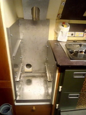

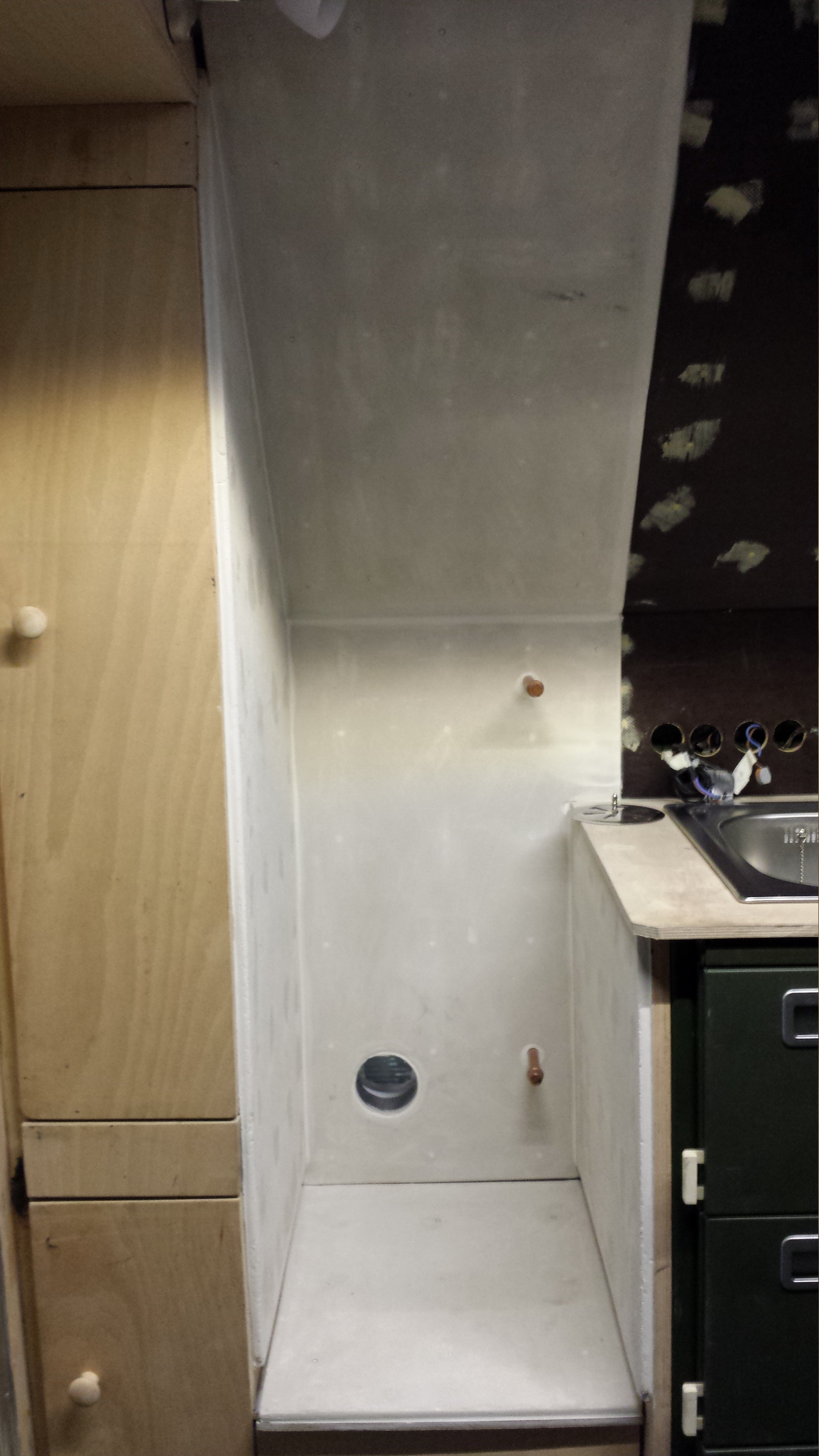

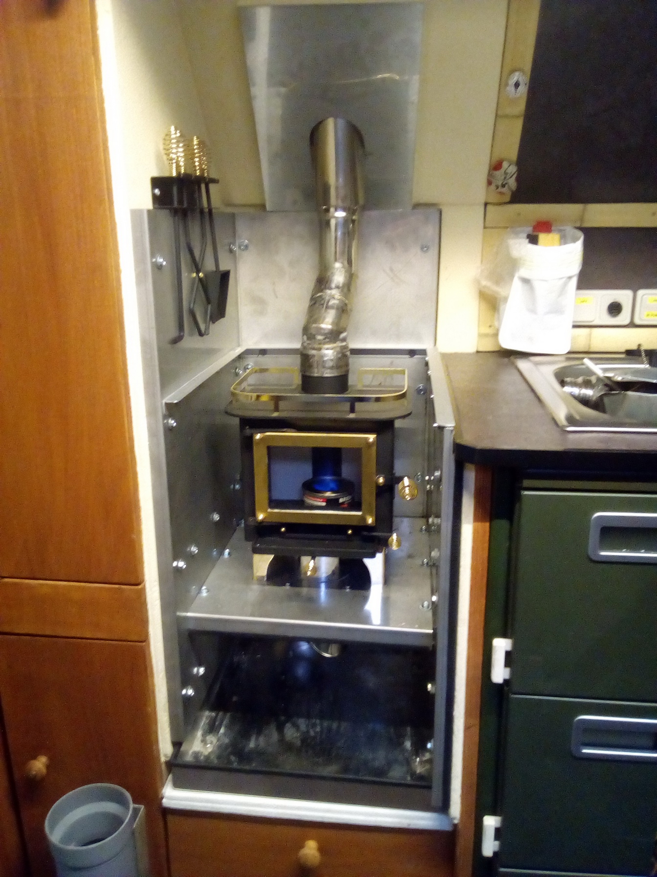

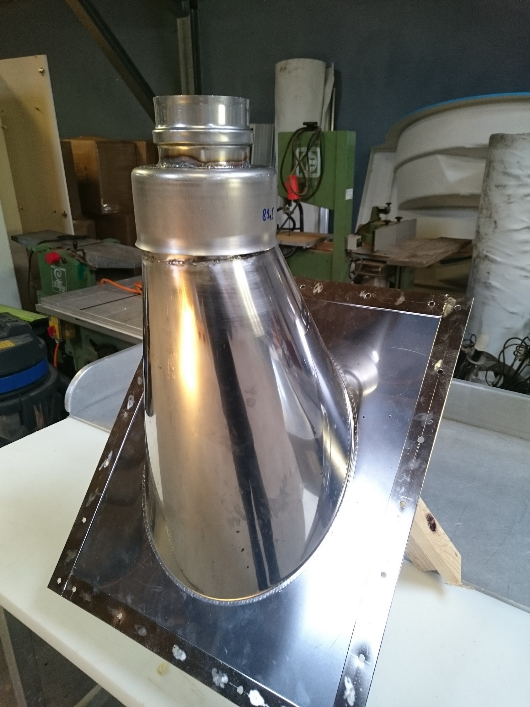

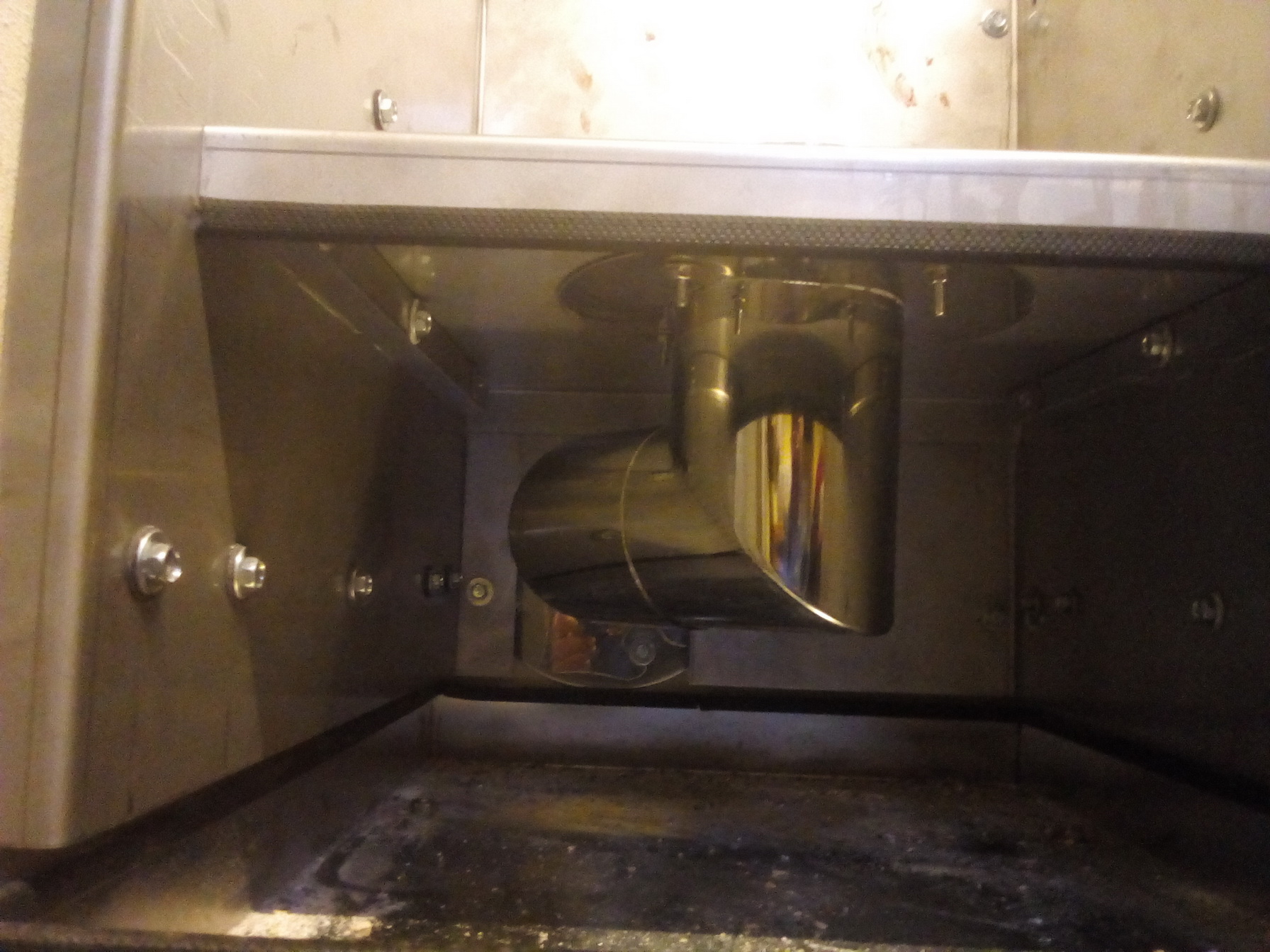

Die Nische wurde dafür mit feuerfesten Platten UND zusätzlich noch mit VA-Blechen mit Abstand und Hinterlüftung verkleidet.

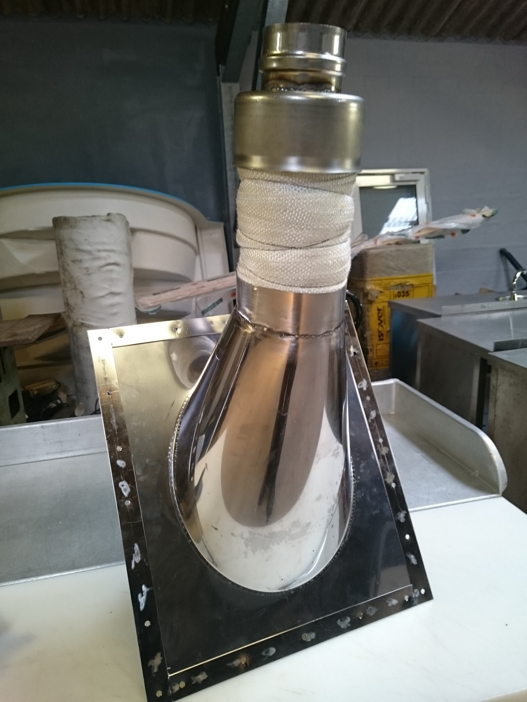

Die Schornsteindurchführung ist sogar 3fach, jeweils mit Isolierung aus Schweißschutzmatten und Dämmung dazwischen
(hatte sich durch Rohrquerschnittsverengung so ergeben).
Die erste Brennprobe habe ich mit einem Speisewärmer gemacht (Brennpaste), weil ich keine Zeit mehr hatte bis ein Feuer
"runter gebrannt" ist.
Die Zuluft bekommt der Ofen direkt von aussen durch ein 90er VA-Rohr. Unter dem Ofen/Ablage ist ein Stauraum für
das Brennholz (gepresste Holzbriketts)
Wenn nicht geheizt wird kommt über den Ofen eine Holzplatte, als zusätzliche Ablagefläche
Hier der Link zum Ofen (kommt direkt aus Kanada, wird dort hauptsächlich in Tiny Häusern eingebaut):
https://cubicminiwoodstoves.com/collections/all
Wir haben das Modell "Cubic" bestellt/gekauft

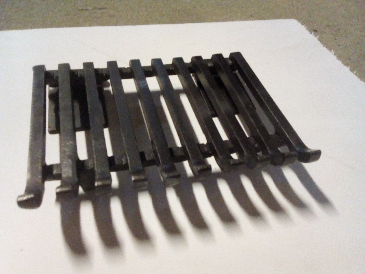

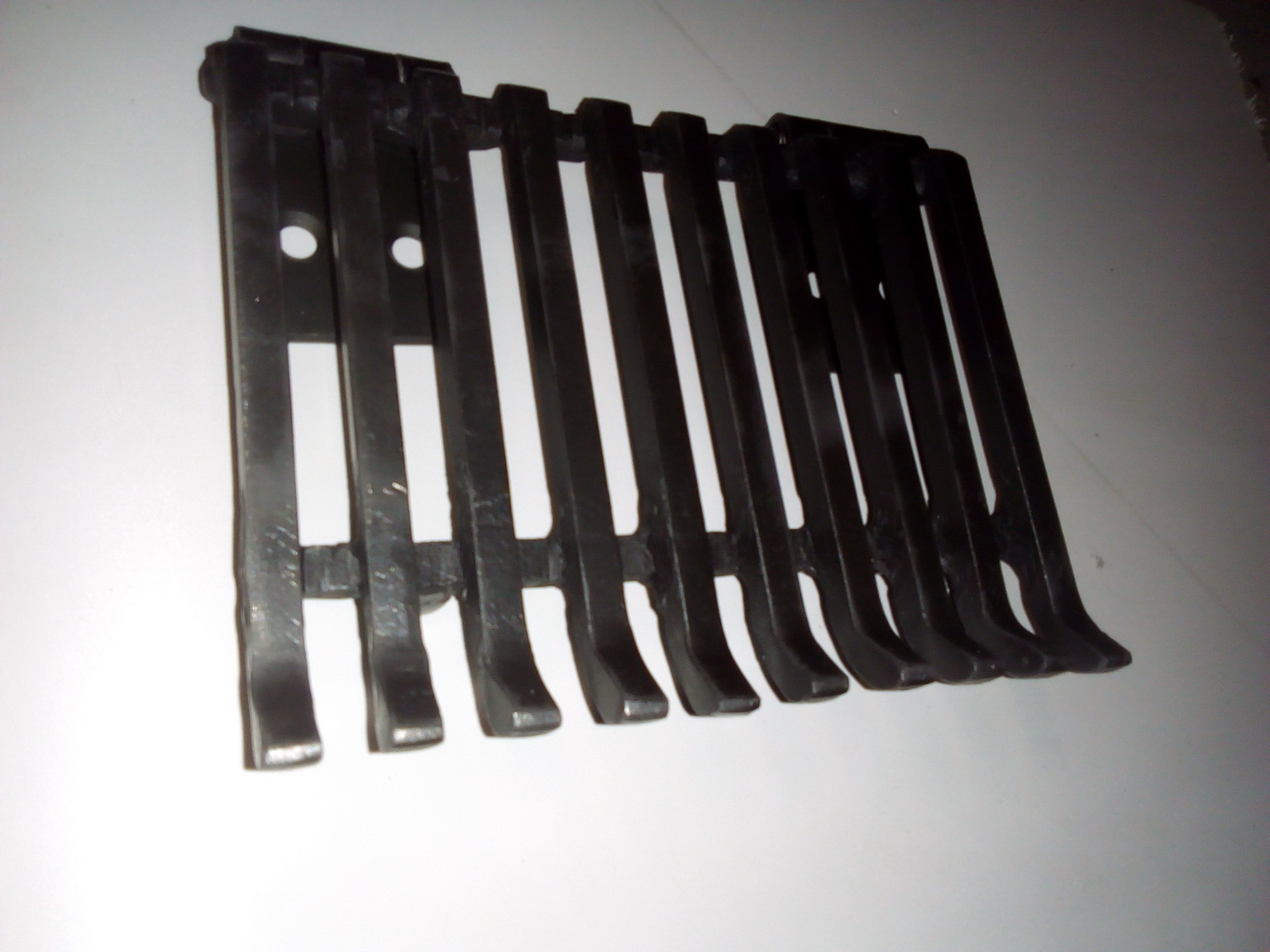

Hier nur ein paar Bilder:

Schön! Aber könnte es sein, dass es fusskalt bleibt, wenn der Ofen so hoch verbaut ist?

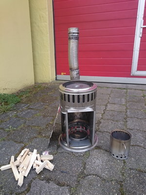

Hallo Gerd,
mich würden die feuerfesten Platten und deren Gewicht pro qm interressieren. Gibt es da Daten?
Das Abgasrohr ist sehr schön geschützt. Achte mal darauf ob es hoch genug ist (höher als der Aufbau) und bei schwierigen Windverhältnissen noch zieht.
( auch mit Holzofen, völlig ineffizient, aber schön)

Zu den Kaufpreis kamen noch die "shipping"-Kosten von 133,25CAD, also ca 87,00 Euro für den einfachen Versandweg,
dafür hat`s aber auch gedauert, mir war`s egal.
Mit dem Einfuhrzoll hatte ich wohl Glück, ist so durch gerutscht, also für -0-
Irgendwie wurde das Kaminbesteck in einer separaten Lieferung geschickt, das mußte ich vom Zoll abholen.
Wurde dort deklariert und ich mußte dafür 8,00 Euro beim Zoll zahlen. Nicht viel, entspricht aber ca 19%.
Der Ofen selber stand plötzlich vor der Tür...nix mit Zoll. Habe beim Zoll mal so proforma nachgefragt....da haben sie wohl Glück gehabt.
Die Brandschutzplatten:
Das sind "Fireplanplatten" von Fermacell in 12,5mm. Gewicht? Weiß ich nicht, aber nicht soooo leicht.
Brandverhalten:

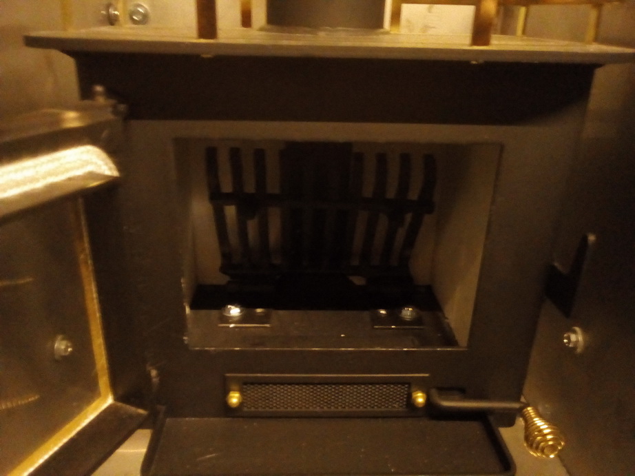

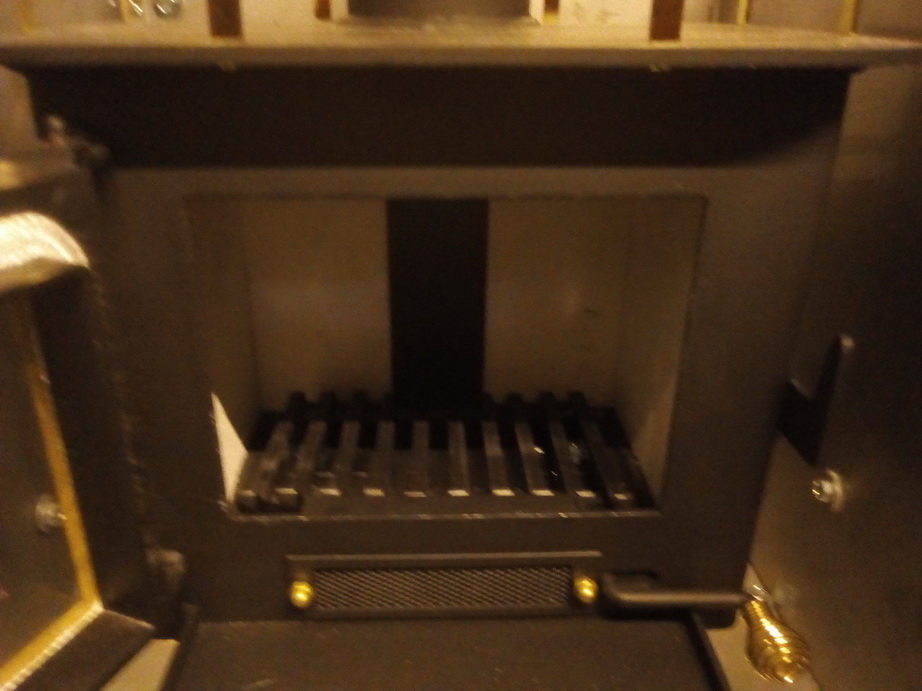

Habe ich noch keine praktischen Erfahrungen. Die Stücke sind schon größer als Streichhölzer. Nehme zum Anfang gepresste Holzbriketts dazu,
denke die brennen `ne Weile. Unterwegs, auf längerer Tour, dann "alles was brennt" und sich so findet. Mit dem "selbstgebauten" hatten
wir ja schon bißchen trainiert. Über Nacht haben wir den nie laufen lassen. Einmal einheizen, in`s Bett kuscheln...und schon ist die Nacht rum.
Der morgens zu erst aufsteht macht Feuer und den Kaffee (....muß ich das immer sein?) Wir reisen aber auch nicht im Winter.
Praktische Erfahrungswerte folgen nach.
Fußkälte:
Jupp, könnt schon so sein, dann kommt eben ein Schaffell davor *schmunzel*. Hab da so`n Venti, der kommt auf`n Ofen und dreht sich
ab einer bestimmten Temperatur, ohne Strom, soll für eine bessere Luftzirkulation sorgen. Unsere Sitzecke ist ohnehin auf einem Podest
mit Schubkästen darunter (ich hab da noch welche zum verkaufen, wegen Hallenräumung), da sind wir etwas vom Boden weg,
ansonsten.....Wollis
Maße:
Jupp, das sind Zollmaße. In cm heißt das denn: B:28cm, H:ca30cm, T:ca24cm. Es gibt auch noch ein etwas größeres Modell

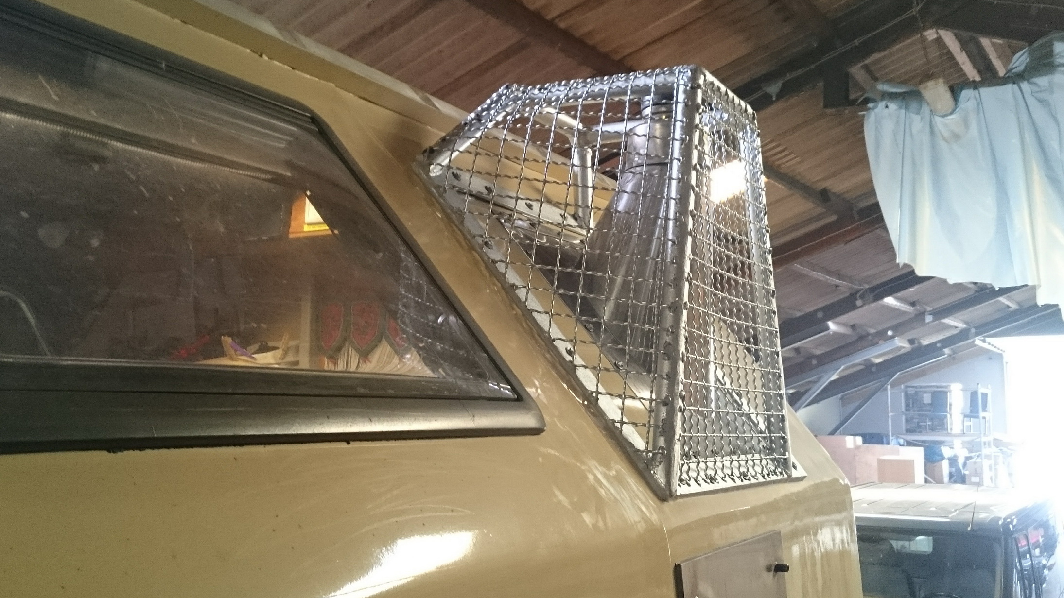

Abgasrohr:
Das Abgasrohr wird im Stand aussen verlängert, einfach noch 80cm drauf gesteckt, mit so einer Windkappe oben drauf. Dauert 1 Minute.
Während der Fahrt ist die Verlängerung verstaut
So, das war`s erstmal
Gerd

Fußkälte:
Maße:
Abgasrohr:

Hab da nochmal etwas modifiziert.

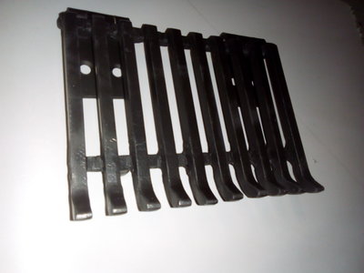

Der Ofen hatte unten keine Roste, nur einen glatten Boden. Die Luftzuführung kommt von vorne und oben nochmal, als "Nachbrenner".
Das Brenngut liegt also irgendwann in seiner eigenen Asche. Besser ist es wohl, wenn das Brenngut etwas erhöht auf einer Roste liegt, damit immer von unten genug Luft ran kommt. Die Asche kann dann einfach durch das Rost nach unten fallen.
Dafür habe ich jetzt eine kleine Roste gebaut und mit einem Scharnier befestigt, damit diese nicht lose rum fliegt und mir eventuell im Gelände die Scheibe zerschlägt.
Alles natürlich nur in "Miniatur".
Zum "entaschen" wird diese einfach hoch geklappt, die Asche wird dann einfach raus gesaugt (natürlich nur kalt)
Gerd

Das mit dem Aschebett ist schon okay, ist dann eben ein "Grundofen". Nach dem System funktioniert jeder Kachelofen!

Ich würde den Ofen auch als "Grundofen" ohne Rost betreiben. Eine Rostfeuerung mit Primärluftzufuhr von unten war früher bei Kachelöfen üblich, als man hauptsächlich mit Kohle geheizt hat. Für einen Ofen, der mit Holz geheizt wird, ist ein Aschebett mit Luftzufuhr von oben (+ Scheibenspülung) geeigneter.stef@n hat geschrieben:Das mit dem Aschebett ist schon okay, ist dann eben ein "Grundofen". Nach dem System funktioniert jeder Kachelofen!
By the way: Am besten die gewünschte/maximale Holzmenge in den Ofen legen und dann oben anzünden.

ja der Kamin ist wirklich geil gemacht! Geht so natürlich nur mit dem LAK. Wir haben auch einen Holzofen. Auch aus Kanada, jedoch aus Platz- und Gewichtsgründen nur ein Edelstahlteil: Den Dickinson Newport. Der soll wohl so 2,5 KW haben. In unserem 3,4m langen Armeekoffer funktioniert das wirklich auch echt super. Nachteil: Der ist nur aus Edelstahlblech, d.h. Ofen aus = Ofen kalt. Das funktioniert mit dem Gussteil bestimmt besser. Aber weder wollte ich Platz- noch Gewichtsreserven dafür opfern.
Da ich kein Loch ins Dach schneiden wollte, habe ich eine Wanddurchführung gemacht. Diese steht außen 10mm über die Wand. Daneben zwei M8 Blindnieten. Hier schraube ich dann entweder einen Deckel oder das 2m lange Ofenrohr auf, wenn wir stehen.
Nun noch eine Frage dazu: Wir haben nun zwar schon etliche Male geheizt und soweit funktioniert auch alles. Was meint Ihr aber zu meiner Hitzedämmung? Alu-Blech in 40mm Abstand zur Wand. Dazwischen mit Glaswolle / Mineralwolle gedämmt. Die reguläre mitgelieferte, doppelwandige Wanddurchführung habe ich auch noch einmal um einen weiteren Ringe vergrößert. Diesen habe ich dann noch einmal mit Glaswolle ausgestopft. Mein Koffer ist Alu-Sandwich. Hier muss man dazu sagen, dass ich natürlich großräumig den Schaum um die Rohrdurchführung herum ausgekratzt habe. Was meint Ihr dazu? Oder doch lieber das Material was oben schon beschrieben wurde?

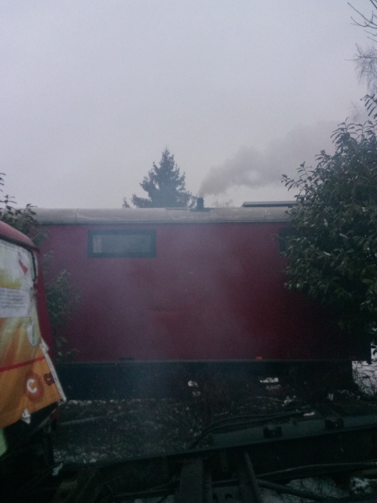

Re: Heizen mit Holzofen? ....ich hab`s gemacht
Ganz klarer Nachteil vom Ofen...in der Stadt kann man nur mit möglichst raucharmen Briketts heizen...
Mit Holz wird es schnell sehr auffällig... Bis nicht machbar...
