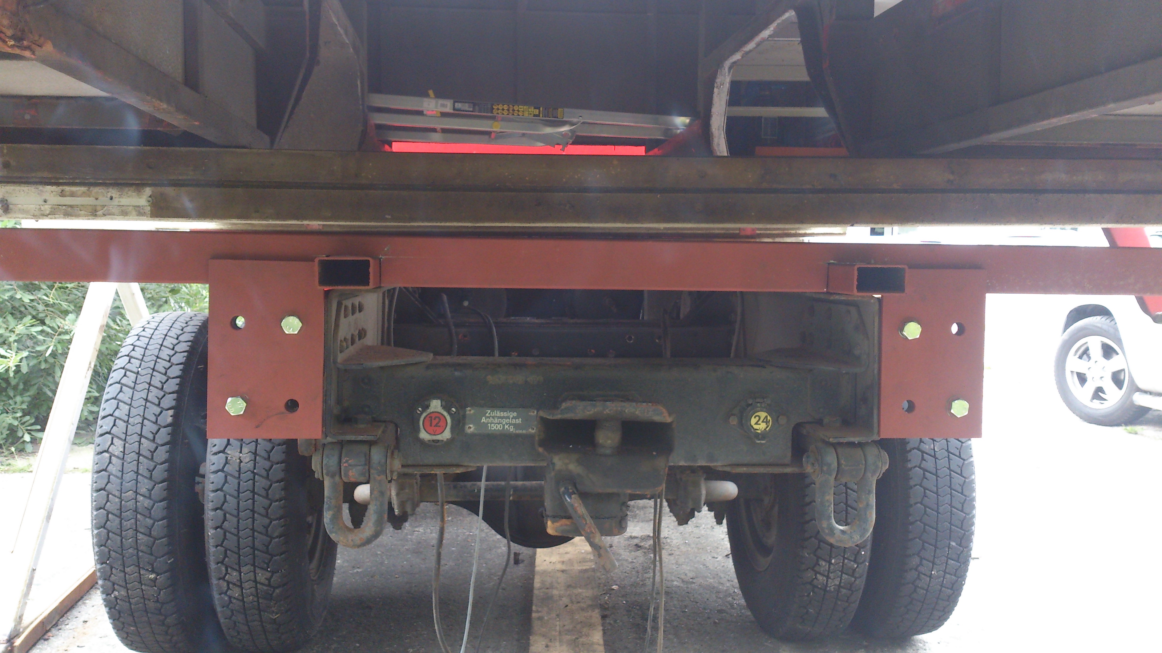

#14 Beitrag von valeri » 2017-10-20 13:25:44
"Wenn du schnell ans Ziel willst, gehe langsam."
valeri
Beiträge: 352
Registriert: 2016-11-24 19:24:27
Wohnort: HWI
Re: Querführung Rahmen schutz
#15 Beitrag von valeri » 2017-10-20 14:00:17
So hab ich Mir vorgestellt
Weickenm
Beiträge: 2524
Wohnort: Pfälzer Weinstraße
#16 Beitrag von Weickenm » 2017-10-20 14:03:00
Hi Valeri,
da braucht es meines Wissens nach noch einen Zwischenrahmen.
Der Zwischenrahmen sollte bis vor den hinteren Vorderachsfederbock gehen. Vorne mit 30° angeschräkt.
Wegen des Scheuerns mach ich mir weniger Gedanken, wie wegen der Dauerfestigkeit des Aufbaus/Rahmens...
