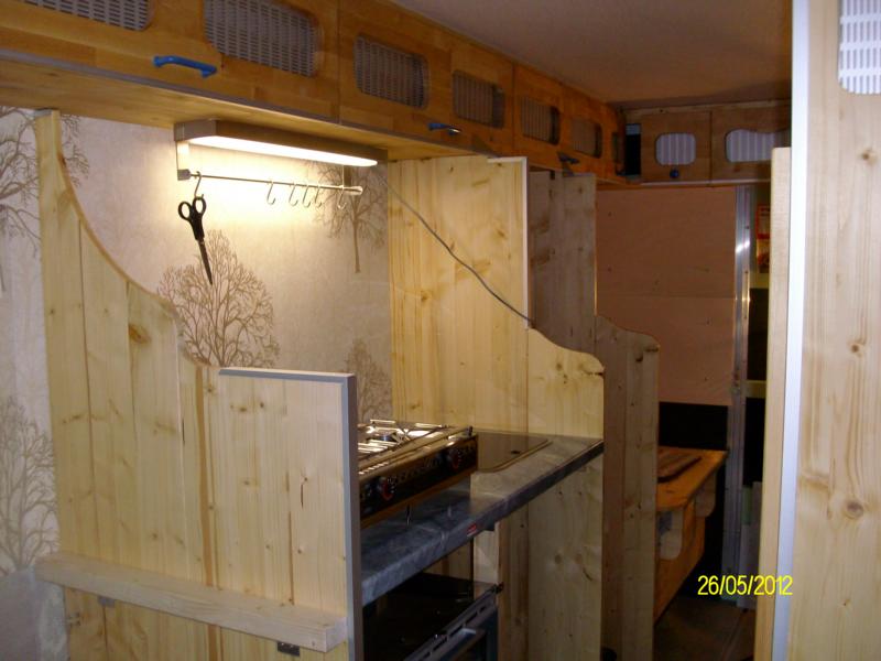

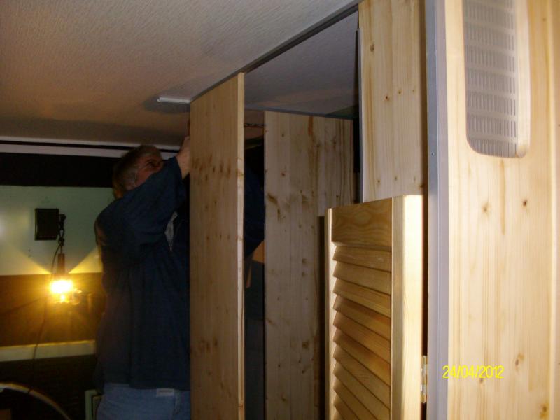

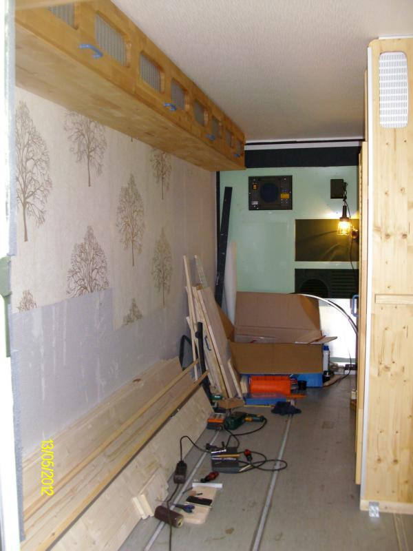

Hallo Zusammen,
so sieht das bei uns aus (auch GFK-Kabine):
Als "Holz" haben wir 15mm BANOVA® PLY ein Balsa-Sperrholz mit 3,4 kg/m² verwendet.
Hinten ein durchlaufendes 3 mm Alu-L-Profil, zur fixierung genietet, mit Sika Primer 206 G+P geprimert, und mit Sikaflex 252i geklebt.
Bisher hält es ;-))
Viele Grüße!
Volkmar

Re: Oberschränke montieren
Wie habt ihr diese Schränke belüftet?
Ich steh davor mir welche in meinen FM2 zu hängen, und bin mir noch nicht ganz sicher ob ich die Hängeschränke hinterlüfte oder belüfte...
Je nachdem mach sie sie einfach an den C-Schienen fest und gut ists
Fred
Fred
