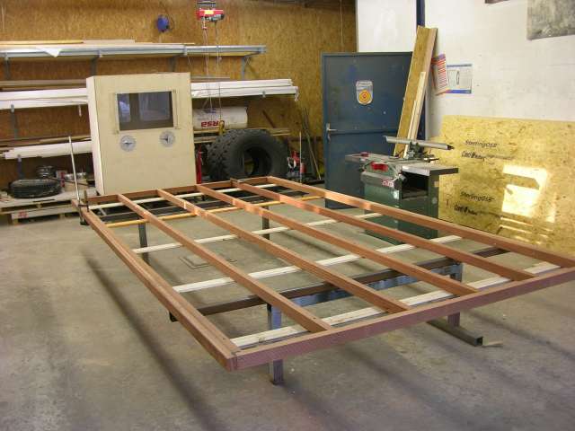

Re: Befestigung Bodenplatte Kofferaufbau auf Zwischenrahmen
Dies ist meine Bodenplatte. Jeder Längsträger aus Hartholz ist mit einer Schraube M8 10.9 an den Traversen befestigt. Fußbodenplatte senken und direkt mit U-Scheiben auf dem Hartholz verschrauben.

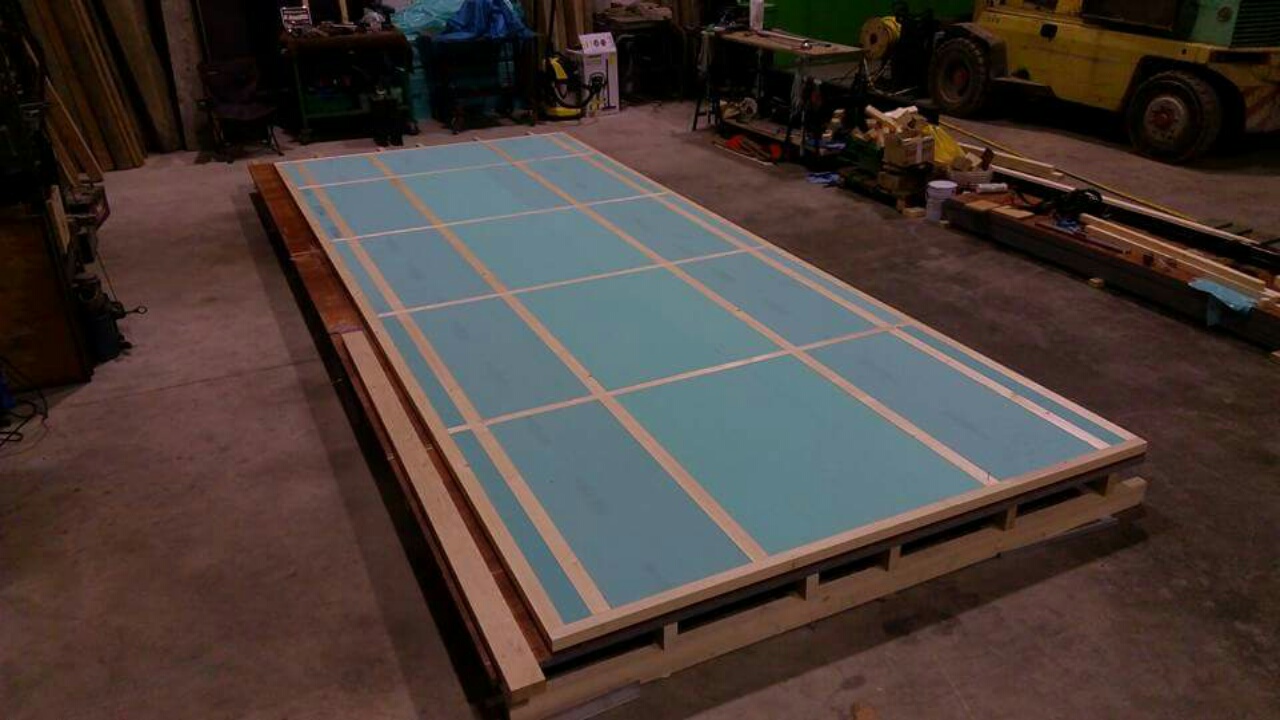

Hier im Bild meine Bodenplatte...
(9mm Siebdruck, 40mm XPS Dämmung mit Holzeinlagen, 9mm Siebdruck)
Und hier die Befestigung selbiger mit dem Hilfsrahmen...
http://www.allrad-lkw-gemeinschaft.de/p ... 20#p652741
