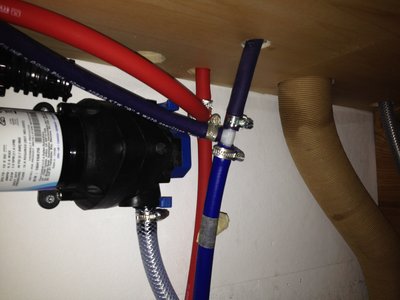

ich habe gestern zum ersten mal nach meinem Umbau Wasser auf mein Leitungssystem gegeben und festgestellt das es an diversen Verbindungen noch undicht ist.
Ich habe Warm und Kaltwasserschläuche 10mm Innenmass verlegt eine 2,9 Bar Pumpe einen Truma Boiler, einen Katadyn Filter und einige T Verbinder verbaut ich habe alle Schellen ( Briden) verschraubt.
Habt ihr noch einen Tipp wie ich das am besten dicht bekomme?

#2 Beitrag von visual » 2017-10-10 11:31:46
welche T-Verbinder nutzt du?
Hast du die Schläuche am T-Verbinder mit den Briden verschraubt?!
Und welche Schellen bzw Briden hast du denn verbaut?

#5 Beitrag von Geko » 2017-10-10 11:45:59
Die T Verbinder haben 10mm Aussendurchmesser die Schläuche 10mm Innendurchmesser.
Die Schläuche sind Gewebeverstärkt und Aussen glaube ich 19mm. Die Briden kommen aus dem Baummarkt und sind für ich meine 16-22mm

#6 Beitrag von visual » 2017-10-10 11:50:30
mach mal bitte fotos von einer undichten Verbindung, ich glaub dann wissen wir eher was gemeint ist...

Geko, ist denn jede Verbindung undicht? Eigentlich sieht das ja nicht so schlecht aus.

#11 Beitrag von Geko » 2017-10-10 12:34:35
Ich denke so vier Stück,
meine Frage wäre ob es da irgendwelche Tricks gibt diese dauerhaft dicht zu bekommen, zB. mit Teflon aber eigentlich ist das doch nicht für Kunststoffverbindungen gedacht oder?

#12 Beitrag von Sternwanderer » 2017-10-10 12:57:13
Abdichten wird da nichts. Die Federschellen müssten das richten. Problem bei deinen Schläuchen ist das Verhärten. Du wirst die Schläuche kaum heil von den T-Stücken ziehen können. Wenn noch genug Schlauch übrig ist dann schneide gleich so knapp wie möglich ab und nutze Federschellen. Zwei Schlauchschellen auf einer Verbindung sind keine Lösung!

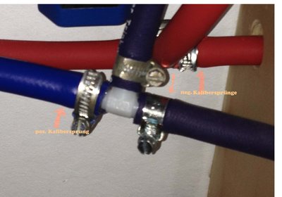

#17 Beitrag von urologe » 2017-10-10 18:14:13
Jan ,
hast Du nur an den T-Verbindern Probleme oder auch am Pumpenanschluß ?
Mir sehen die T-Stücke zu dünn aus ! auf Deinen Fotos sieht man , daß Du die Schellen kräftig angezogen hast und sich der Schlauch gegenüber der Ausgangssituation verjüngt -
das T-Stück sollte so schwer auf den Schlauch aufzuschieben sein , daß man den sinnvollerweise etwas erwärmt , um bis zum Anschlag zu kommen.
Was Du mit einer Schelle nicht dicht bekommst wird meiner Meinung mit einer Federschelle nicht besser. Bei mir hält jede Schelle seit 10 Jahren , ohne daß ich sie nochmals irgendwo nachgezogen hätte.
unterschiedliche Durchmesser ?

#19 Beitrag von Geko » 2017-10-10 23:42:26
Nee die lassen sich da nur mit grossen Kraftaufwand auf die T Verbinder schieben, grösser wäre suboptimal. Ich gebe dir recht das es optisch so aussieht.

#21 Beitrag von Enzo » 2017-10-12 17:40:57
Ich habe die gleiche Konfiguration. Verbinder die für 10 mm Innendurchmesser angegeben waren, lieferten ein unbefriedigendes Ergebnis. Bin dann auf Verbinder umgestiegen, die für 10-12mm angegeben waren. Bekam ich nur reingesteckt, nachdem ich die Schläuche in heißes Wasser getaucht hatte. Nun keine Probleme.
Evtl. gibt es bei den verschiedenen Herstellern Fertigungstoletanzen oder sind einfach schlecht gearbeitet.

#22 Beitrag von Kueche » 2017-10-12 20:09:45
Aus der Pöler Zeit weis ich noch, daß diese billigen Schellen nie rund gezogen haben. Da, wo die Mechanik ist kann der Druck nicht gleichmäßig auf den Schlauch ausgeübt werden. Da wird das dann undicht. Man braucht unbedingt rund ziehende Schellen. Ich habe aktuell diese weichen, weißen Schläuche für ungefähr 3,5 Euro/m mit den weißen Kunstoffschellen, die so zu ratschen verbaut. Alles dicht seit einigen Jahren.

#23 Beitrag von naumi0 » 2017-10-12 20:36:50
die Erfahrungen von Ole kann ich zu 100 Prozent bestätigen.
Auch ich hatte Probleme mit den Schlauchverbindungen.
Die Schellen mit der Schnecke werden immer undicht. Die Schellen drücken nicht am gesamten Umfang der Schlauchleitungen gleichmäßig.
Ein zweiter Punkt sind die Tüllen aus Kunststoff. Ich habe vier Entwässerungsventile verbaut aus Kunststoff. 3 Jahre dicht, im letzten Sommer undicht geworden.
Der Kunststoff gibt nach und setzt sich ( langsam aber stetig )
Schlauchtüllen aus Metall und Schlauchschellen die rund ziehen machten bei mir keine Probleme.

#24 Beitrag von discotek » 2017-10-12 22:34:02
Das Problem sind nicht die Schellen, sondern die Plastik Schlauchtüllen aus dem Camping Zubehör. Am besten alles aus Messing aus dem Sanitärbereich. Dann kann man das mit CNS Briden anständig und dauerhaft festziehen. All das Plastikgelumpe ist m. M. nach Gebastel. Mir sind deswegen anfangs auch mal 250 Liter Wasser durch die Bude gelaufen.
Lieber einmal mehr Geld ausgeben und danach Ruhe haben.
