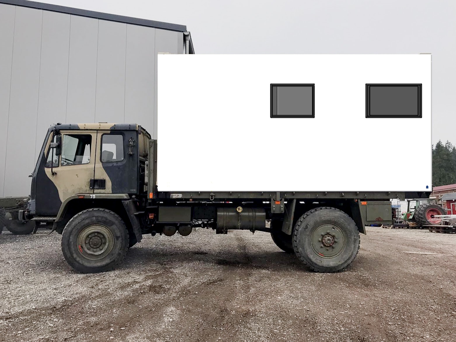

So, das Budget hat gesprochen und wir werden nun Seitz S4 Fenster wählen, um Balu's Aufbau auszustatten.

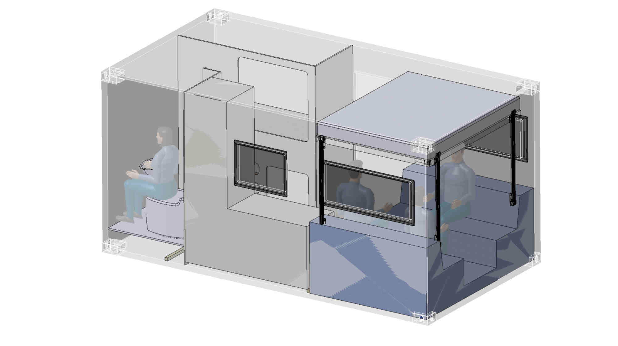

Der Grundriss sieht derzeit so aus (Fahrtrichtung hier links):
Im Prinzip geht es um die Sitzgruppe hinten - über der auch das Hubbett geplant ist. Durch schon vorhandene Öffnungen im Aufbau sind die Positionen der hinteren Fenster schon irgendwie vorgegeben.
Die Frage die wir uns nun nur stellen: was spricht abgesehen vom Preis gegen möglichst große Fenster? Man sieht ja allgemein eher kleiner befensterte Autos. Favorit sind aktuell zwei 1300 x 550 Ausstellfenster, Alternativen wären 900 x 550.
Da es sich nicht um einen Zeppelin Shelter handelt (sondern ein Peter Bauer Aufbau, Wand ist 2mm Al aussen, 40 mm Hartschaum, dann GFK innen) ist kein Spriegel im Weg zu erwarten, ich habe auch durch Abklopfen der Innenwand noch keinen entdeckt.

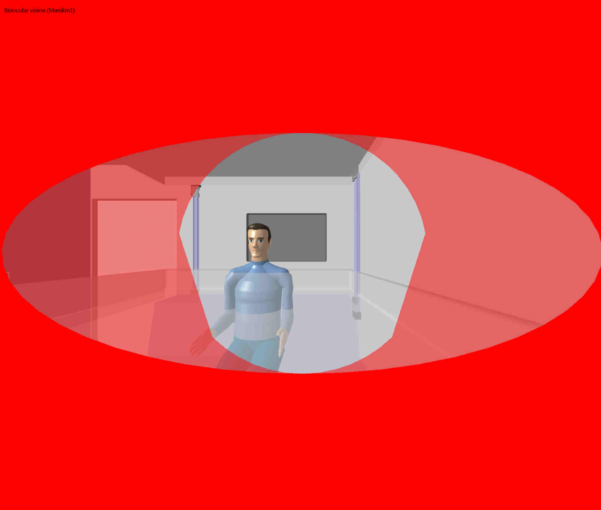

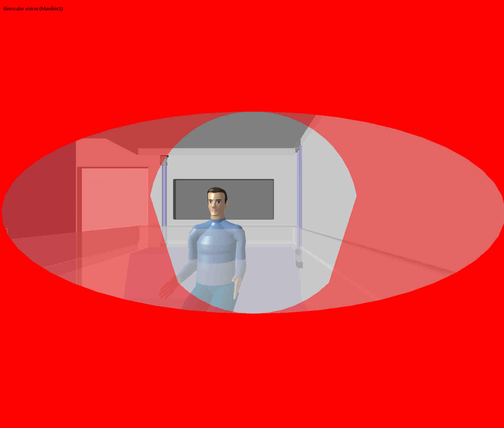

Ich meine, der optische Eindruck von Innen ist doch schon ein guter Unterschied:
Sicht eines Dummys mit 1300 er Fenster:
mit 900er Fenster:

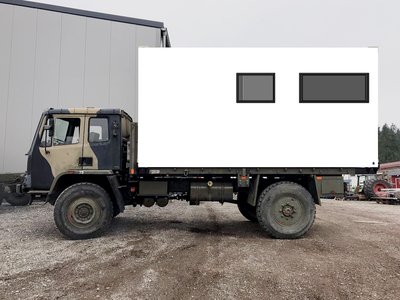

Von Aussen macht es ja auch gleich was anderes her:
zu
Es handelt sich ja um den Platz an der Sitzgruppe, die Kinematik des Hubbettes wird auch keinen effektiven Schrank an dieser Stelle erlauben.
Gäbe es einen anderen Grund, eher kleinere Fenster zu wählen? bei gut 3m Höhe wird ja kaum jemand reinglotzen können.

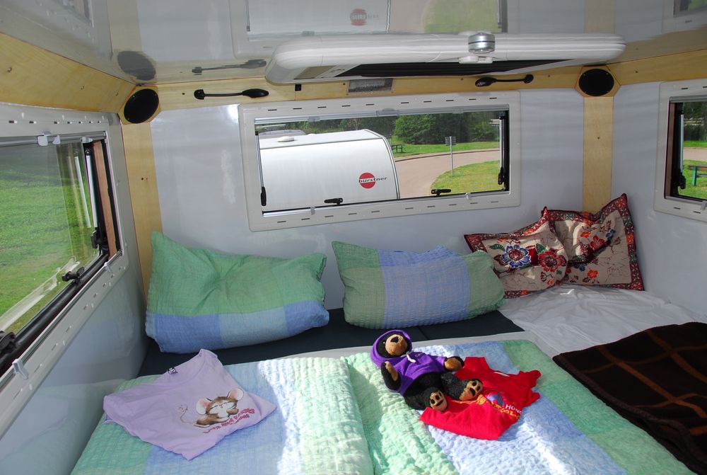

wir haben auch 3 große Fenster (Seitz S4 1200 x 550 mm) plus große Dachhaube verbaut. Klar, ist Plastik, die Scheiben werden verkratzt, das Mückennetz sch*** und die Rollos fummelig - aber es uns hat es bisher noch nicht über Gebühr gestört. Riesenvorteil: Licht, Luft, Aussicht - ich wollte keine kleineren Fenster mehr.
Verbesserungsvorschläge: Echtglasscheiben, Moskitohaube ums Fenster, weitere Vorhänge auf Gummischnur zum Abdunkeln. Übrigens machen wir die großen Fenster gar nicht so oft auf - meistens wird die Dachhaube hochgekurbelt.
Reinschauen ist auch kein Problem, höchsten auf einem LKW-Parkplatz von einem LKW-Fahrerhaus aus....

Hallo Jürgen,
danke, das Bild gibt schon mal einen gewissen Einblick.
Ein Fenster in der Rückwand sehe ich nicht vor, ich gehe noch davon aus, dass man da am meisten Dreck hat und zudem wird da auch irgendwann ein Mopped dran hängen...
Wir haben im Shelter etwa 2,2 m Innenhöhe, da kann ich guten Gewissens 25 cm über der Sitzecke an der Decke opfern, denke ich (dafür auch die Dummies im CAD, das sind europäische 95%-Männer und eine 5% Asiatin als Kinderdarsteller (großer Gott, wie das klingt :huh: ).
Klar, die Mechanik ist aufwändiger, aber ein Festbett wäre für uns die einzige Alternative und dann wird es eng mit dem Kinder-Stockbett, Sitzecke, Bad und Küche.

wir stehen auch unheimlich auf Licht und Luft, deswegen auch hinten um die Rundsitzgruppe 3 große Fenster und die große Dachluke.
Das ist einfach herrlich.
Allerdings haben wir quer über die Rückwand ein breites Seitz-Fenster, hätte ich das heute zu machen, würde ich lieber zwei schmalere mit einem kleinen Steg dazwischen, nebeneinander setzen.
Das große Fenster ist schon ziemlich grenzwertig, was die Festigkeit angeht, jedesmal wenn wir offroad fahren ist zu merken, daß bei Verwindungen durchaus Staub durch die untere Dichtung zieht, wir müssen anschließend immer die untere Kante und den Nahbereich putzen.
Schönen Sonntag hhermann
