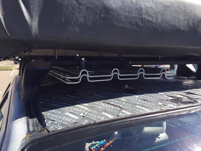

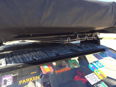

Hallöchen & Danke fürs Brainstormen!
Gestern sind meine neuen Bleche schon gekommen und ich habe mich natürlich gleich an die Arbeit gemacht. Obwohl sie nur 11kg wiegen, ist die Heckklappe keine Option mehr. Im Inneren der Klappe hab ich das ganze Werkzeug und Ausrüstung hängen - ist schon nicht ganz leicht. Die zusätzlichen 11kg auf der Heckklappe wären mir zu viel. Kostet dann schon ganz schön Anstrengung die Klappe zu öffnen. Und das mache ich mehr als einmal täglich. Hinzu kommt dass es doch recht wild aussehen würde, wenn sie da quer auf der Heckklappe liegen.
Nun habe ich etwas rumprobiert und ich habe sie gerade so unter das Dachzelt bekommen. Habe zwei weitere Grundträger montiert und die Bleche nach oben hin "verschraubt". Mittels einfachen Auspuffschellen. Hält wunderbar und ist relativ fix im Einsatz, wenn ich sie brauche. Zwar nicht gar so bequem wie auf dem Kofferraum, aber das ist schon okay.
Gesichert vor Diebstahl habe ich sie mit einem Fahrradschloß mit abgedecktem Schließzylinder. Dann kann's nun bald losgehen
