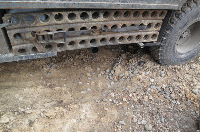

Ich habe für meine einen Rahmen auf meinen seitlichen Staukästen schweissen lassen (Schweissen ist nicht meine Stärke) - also LIEGEN die zwischen Shelter und den Staukästen. Ich wollte keine ewige Kraxelei um die im Bedarfsfall runterzuholen, und wenn einmal krummgefahren ist die seitliche vertikale Anbringung auch Murks.
Sorry, kein Foto zur Hand...

ok, meine Halterung scheint mir da ja etwas unorthodox... Und dann sind auch noch die Bleche dreckig :ninja: :D

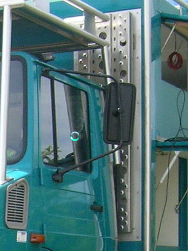

Die Halterung hat sich bewährt, Bleche als Seitenanfahrschutz, 2 Konusstücke gedreht und die Schrauben sollten dann lang genug sein. Wenn die Bleche völlig krumm sind, macht man halt nur eines fest und hängt das zweite mit ner Kette dran.
Spanngurte scheuern sich auf Piste durch, und "auf der nächsten Straße biegt man sie halt grade", ok, dafür muss man sie erstmal irgendwo lassen, bis man auf der nächsten Straße ist und wenn die 300km entfernt ist, viel Spass, und so richtig grade werden die Dinger dann auch nicht mehr...
Also viele der hier gezeigten Sandblechhalterungen sind eher was dafür, neue Bleche spazieren zu fahren, als wirklich praktikable Möglichkeiten.
Ist man da unterwegs, wo man sie öfter braucht, dann lässt man sie einfach mit ner Kette an der Anhängerkupplung hängen. Ist auch im Einsatz nicht schlecht, kleine Rundstahlkette ans Blech, wenn man draußen ist kommen die Bleche von selbst hinterher :)
Muss man nicht zurück laufen um sie ein zu sammeln...

Die beste Methode ist in meinen Augen, oben zwei Haken und unten eine oder zwei 14er Gewindestange mit großer Scheibe. Das passt auch bei krummen Blechen.

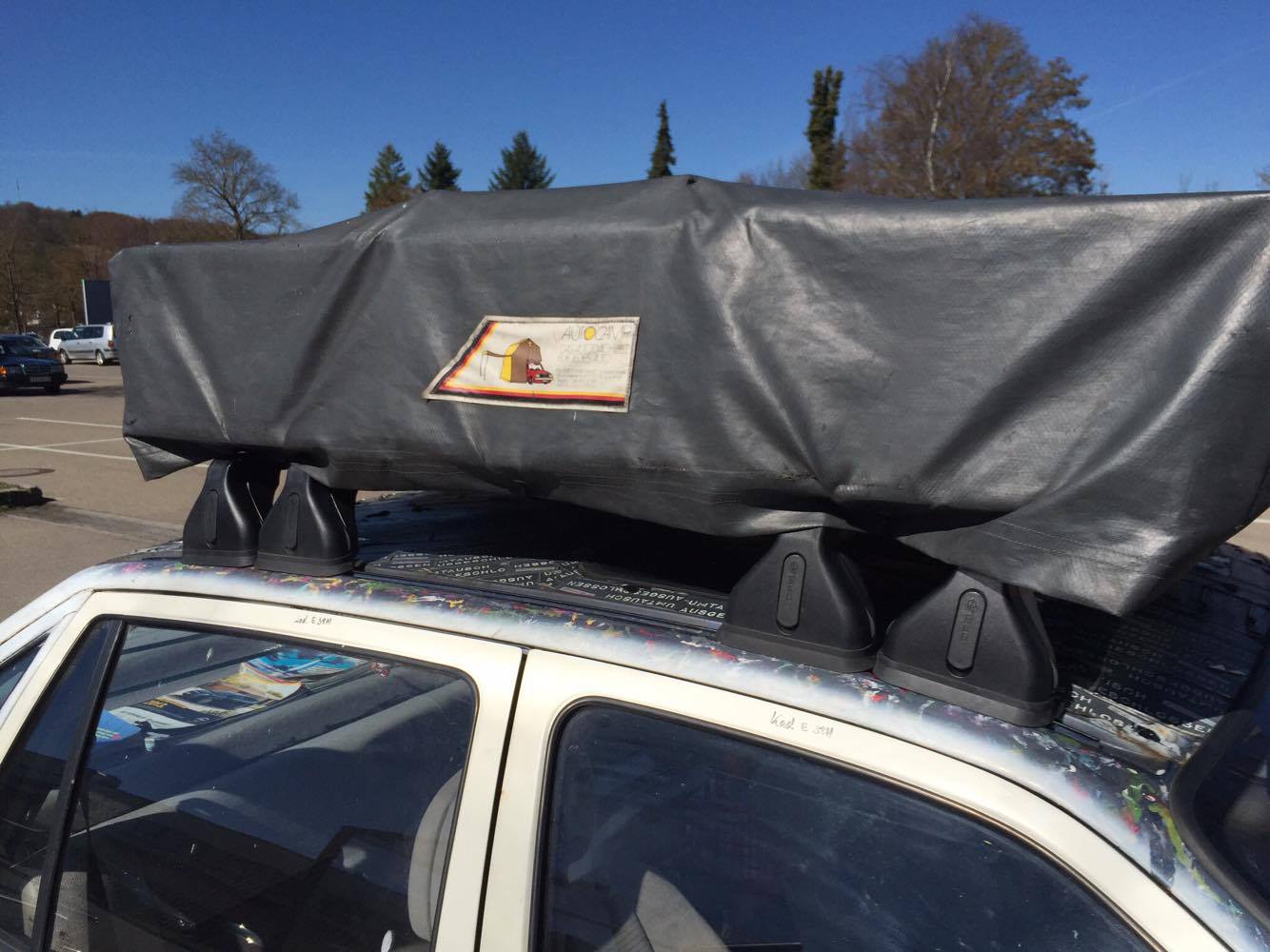

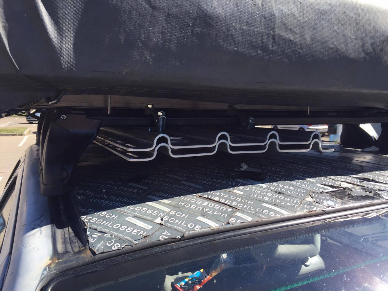

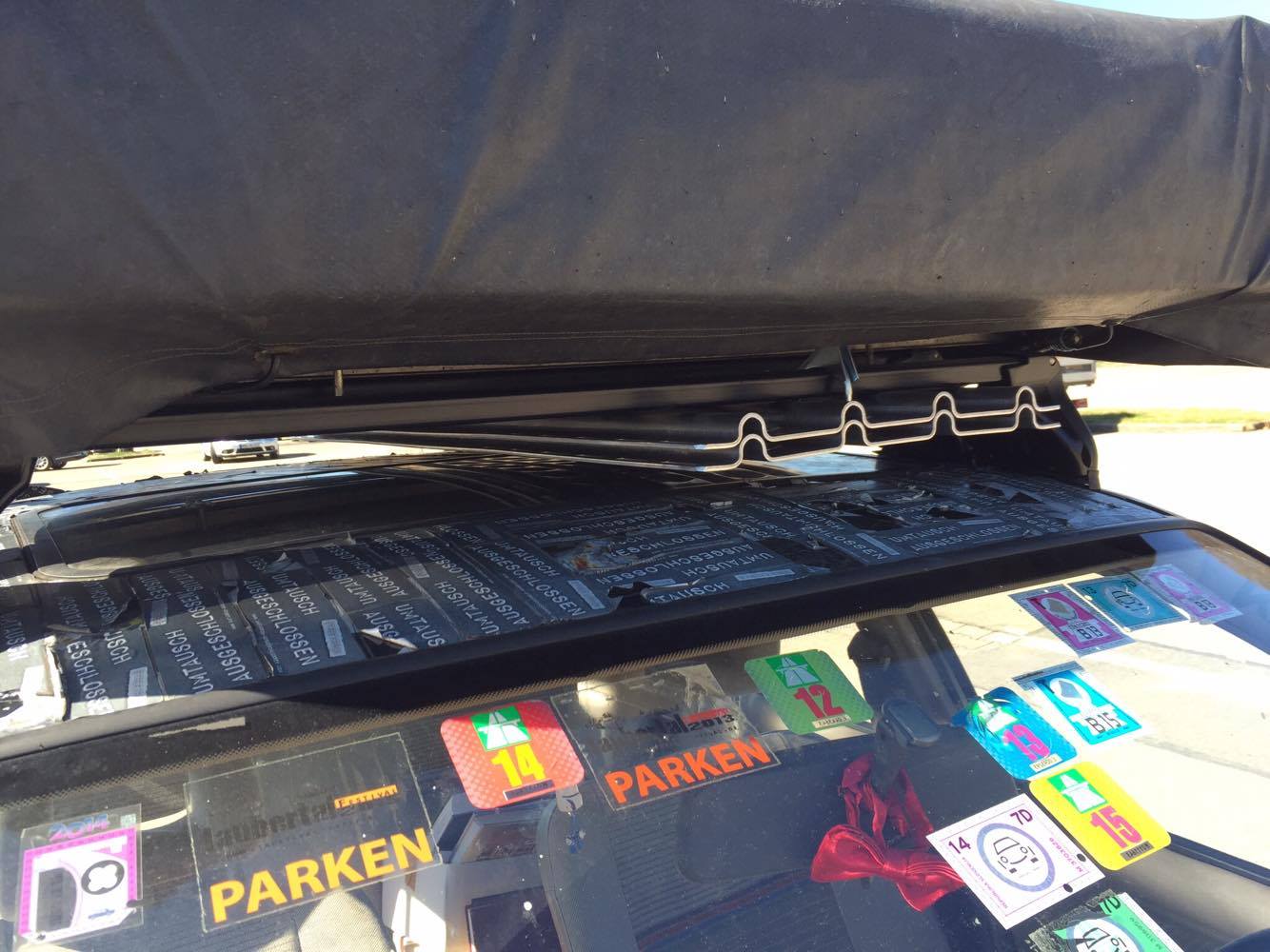

Undzwar grübele ich gerade wo ich meine Sandbleche befestigen soll. Früher war das kein Problem - da hatte ich kein Dachzelt, nun sieht die Sache aber anders aus. Ich lade mal ein paar Bilder mit hoch. Jemand eine Idee?
P.S. 2 Querträger halten Das Dachzelt. Positionieren kann ich sie variabel. Platz für 2 weitere Grundträger vorn und hinten wäre auch. Meine Ursprungsidee die Sandblache unterm Dachzelt an zwei separate Träger zu spannen geht leider nicht, da die Höhe zum Dachzelt zu gering ist. Nun weiss ich auch nicht so recht wohin damit. Irgendwas ans Dachzelt schrauben möchte ich eigentlich vermeiden. Das Zelt nutze ich ja beinahe täglich, somit wäre alles nur im Weg.
Ohne Sandbleche möchte ich nicht unbedingt - wir sind mit nur einem Fahrzeug unterwegs. Mit PKW, Frontantrieb und Blechen kommt man normalerweise überall durch.
P.S. Bis dato hatte ich Stahlbleche - riesengroß.
Die hier sollten es werden: Klick mich
Sind die okay für das Geld? Mit meinen 1,5 Tonnen Kampfgewicht habe ich da keine Bedenken. Oder gibt es womöglich sogar Günstigere?

Gestern sind meine neuen Bleche schon gekommen und ich habe mich natürlich gleich an die Arbeit gemacht. Obwohl sie nur 11kg wiegen, ist die Heckklappe keine Option mehr. Im Inneren der Klappe hab ich das ganze Werkzeug und Ausrüstung hängen - ist schon nicht ganz leicht. Die zusätzlichen 11kg auf der Heckklappe wären mir zu viel. Kostet dann schon ganz schön Anstrengung die Klappe zu öffnen. Und das mache ich mehr als einmal täglich. Hinzu kommt dass es doch recht wild aussehen würde, wenn sie da quer auf der Heckklappe liegen.
Nun habe ich etwas rumprobiert und ich habe sie gerade so unter das Dachzelt bekommen. Habe zwei weitere Grundträger montiert und die Bleche nach oben hin "verschraubt". Mittels einfachen Auspuffschellen. Hält wunderbar und ist relativ fix im Einsatz, wenn ich sie brauche. Zwar nicht gar so bequem wie auf dem Kofferraum, aber das ist schon okay.
Gesichert vor Diebstahl habe ich sie mit einem Fahrradschloß mit abgedecktem Schließzylinder. Dann kann's nun bald losgehen :)
