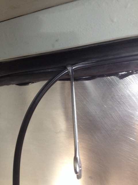

Zum Keder einziehen geht auch ein dünnwandiger 8er Ringschlüssel ganz gut (mit viel Flutschi natürlich)
Gruß @Harry

So fertig. Blindplatte ist drin und da ich kein Kedernwerkzeug hatte, musste die 8er Ringschlüsselmethode erhalten. Das ging erstaunlich gut.
