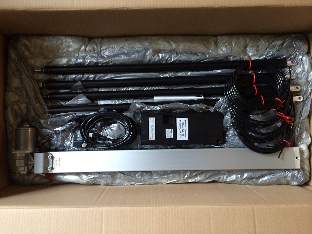

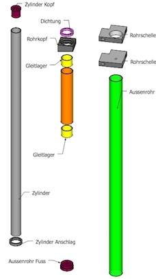

Hallo Leute
Bezüglich den Hubzylindern werde ich die Bansbach easymotion verwenden. Diese garantieren einen 100% gleichlauf und sollten ausreichen.
Bezüglich der Rohre musste ich feststellen, dass es nicht einfach ist, kalibrierte Rohre zu finden. Alles was im Hydraulik bereich zu finden ist, ist zu gross/schwer und zu kostspielig.
'Normale' Rohre weisen eine relativ grosse Toleranz auf. Zusätzlich muss man noch darauf achten, dass einige Rohre im Innenbereich eine Schweissnaht aufweisen.
Hatte diesbezüglich einige Gespräche mit Herstellern von Rohren und Gleitlagern (hatte letzte Woche Ferien
So wie es aussieht wird die Lösung folgendermassen aussehen:
Alu Rohr (orange) mit Innendurchmesser 39 mm und 5mm Dicke zu nehmen und dieses auf der Innenseite auf 40 mm mit H7 aufboren, so das ich ein entsprechendes Gleitlager (igus) einpressen kann. Mit diesem Gleitlager, werde ich zum Rohrbauer gehen und alle Rohre durchprobieren bis eines passt! Gruss
Pin

Re: Hub Führungszylinder bauen
Hinweise:
a) Linearlager mit Kugelumlaufbüchsen sind empfindlich auf Staub und Dreck
b) Rohre d=49/39 sind schon sehr stabil
c) eingepresstes Kunststofflager finde ich gut. Nimm das Innenrohr nicht zu eng toleriert. Manche Kunststofflager quellen bei Feuchtigkeit. Kunststofflager gibt es viele!!
d) du könntest auch eine Bronzebuchse einpressen. Die kann man auf der Drehbank auch innen passend drehen für "gefundenes" Rohr. Bronzebuchsen mögen aber gerne gefettet werden. Frag dein web mal nach "sinter lagerbuchse". Da gibt es sehr viele Kombinationen innen/außen-Durchmesser/Länge mit/ohne Bund
f) frag dein web mal nach "drylin"
g) lager das nicht zu stramm, wegen unterschiedlicher Wärmeausdehnung
h) "Scheren" in allen 4 Wänden erzeugt auch seitliche Führung und steht in Abgesenktem Zustand nicht unten raus
i) Stahlseile mit Umlenkrollen auf einer (1) Welle aufgewickelt laufen synchron, lassen sich gut einzeln justieren und sind unempfindlich gegen Staub
k) hydraulischen Gleichlauf konstruiert man mit Zahnstromteiler. Allerdings führen z.B. Leckagen an den Kolbenstangendichtungen zu geringem Ungleichlauf, welches sich wiederum mit einer speziellen Ventilkombination in den Endlagen aufheben lässt. Finde ich für diese Anwendung over-engineered.
PS: ein Zylinder mit durchgehender Kolbenstange und 600 mm Nutzhub ist ca 1,9m lang

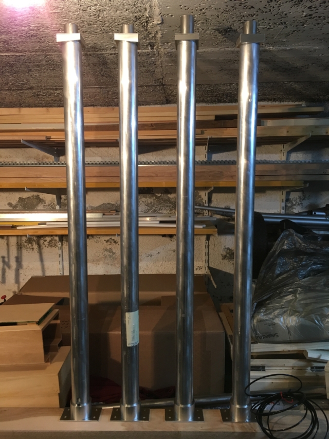

Hallo Leute
Hier noch ein Feedback von meinem Hubzylindern-Miniprojekt.
In der Zwischenzeit habe ich mir noch einige Gedanken über das Gleitlager gemacht und mich für ein POM Kunstoffrohr als Gleitlager entschieden welches ich auf die Dimensionen vom effektiven Zylinderrohr (Chromstahl) angepasst habe.
Das ganze wurde passgenau auf einer Drehbank hergestellt.
Das Resultat ist Fantastisch! Alles genau so wie ich es mir vorgestellt habe. Die Gleiteigenschaften sind bei Zimmertemperatur super. Bei Temperaturen um 0° sind sie immer noch genügend, obwohl ich merke, dass es hier etwas strenger geht. Doch sollte dies mit den Bansbach Hubzylindern keine Probleme geben. (Gegebenenfalls kann ich die Gleitlager noch etwas ausdrehen).
So jetzt müssen die Dinger nur noch eingebaut und die entsprechende Elektrik / Elektronik für die Ansteuerung entworfen und hergestellt werden.

Ist schon lange her, dass ich diesen Thread gestartet habe.
Bin vorhin darüber gestolpert und will euch das Ergebnis bezüglich meiner Hubzylinder nicht vorenthalten.
Hier ein kurzes Video dazu
Pin
Pin
Weitere Infos zu meinem Pinzgauer Projekt: http://pinzgauer-travel.ch/?page_id=1393
Sehe ich das richtig das in dem 4er Stack auch 4 Zylinder sind um den Gleichlauf zu gewährleisten?
Hast du davon noch mehr Bilder... sehr schön gemacht, danke fürs teilen.

Ja, der 4er Stack = Hydraulik Pumpe beinhaltet 4 "Pump" Zylinder die via einer Spindel synchron zusammengedrückt werden. Jede der "Pump" Zylinder steuert einen Hubzylinder an. dadurch ist die synchronität gewährleistet.
Vom Innenleben der Pumpe habe ich keine Bilder ... ist bis jetzt nicht kaputt gegangen und musste daher die noch nicht auseinander nehmen
