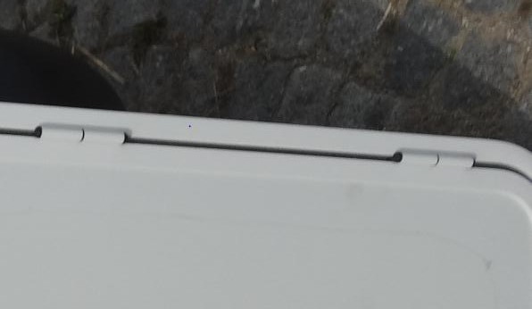

kennt jemand dieses System ? Um den Rahmen zur Montage mit Zwingen
festzuhalten, will ich die Klappe vom Rahmen trennen (Tür aushängen), sehe
aber nicht wie das gehen könnte - muß der schwarze Stift entfernt werden ?
Bevor ich irgendwelche destruktiven Versuche unternehme, wollte ich hier
erst mal fragen ...
Danke und schöne Grüße
Hans-Joachim
P.S.: gebraucht gekauft ohne jegliche Gebr-Anw oder Herstellerangaben

... schwarzer Stift? ... für mich sieht das aus wie Gummikappen ... also mal vorsichtig dran rumpopeln, ob die eventuell abgehen und eine darunter liegende Inbusschraube freigeben ...

Wenn du innen ran kommst könnte es sein das die nur zusammengeschoben sind und dann unter/hinter der Dichtung an den Rahmen geschraubt sind.
Würdest du aber normal schon gesehen haben.
Ist bei etlichen "Normal-Womo"-Stauklappen so gemacht.

@natte: ja, sowas vermute ich auch - hinter den Scharnieren ist ein kleines Stück
Dichtungsmasse reingeschmiert - Vorgehen/rauspopeln, sh. oben

Also ich meinte das man die Scharniere vom Flügel abschrauben kann (oder / und ) vom Rahmen.
Da die gegeneinander geschraubt sind kann man den Flügel nicht nach oben rausnehmen (wie bei alten Fenstern z.B. ) ...
So kann man die Klappen in allen Richtungen einbauen...

Normalerweise ist min ein Scharnier andersherum verbaut.
Dieses kann man im Rahmen abschrauben.
In der Nut sind bei mir vierkanntmuttern gewesen.
Dann zu der einen Seite rausziehen.
Chris :rock:

Geheimnis gelüftet, Problem behoben - wie Ihr schon gesagt hattet,
von den 4 Scharnieren sind jeweils zwei in Gegenrichtung montiert,
so daß man die Klappe nicht aushängen kann.
Bei allen Scharnieren ist eine Lasche am Rahmen angenietet, die
andere an der Klappe angeschraubt.
