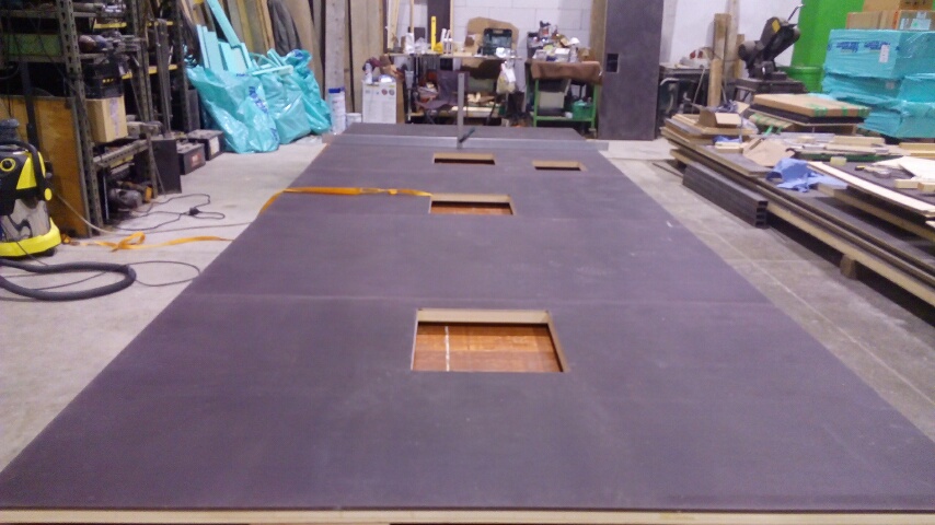

Re: Holzkoffer zum x-ten mal

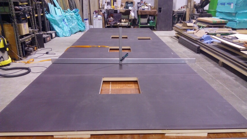

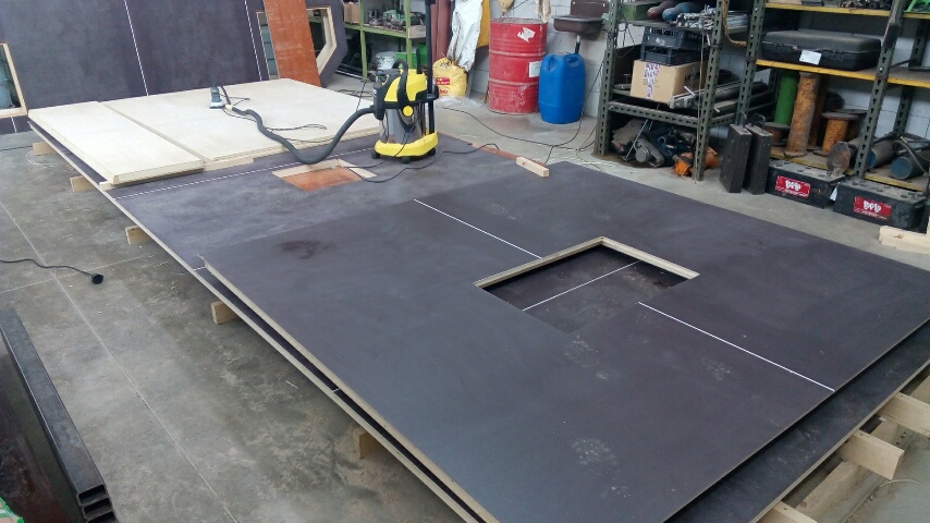

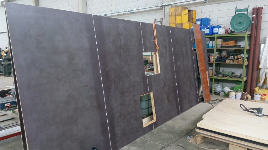

So. Und das das ganze nicht zu langweilig wird habe ich heute mal wieder Scheisse gebaut...
Sonst wäre ich ja nicht Ich.
Vlt kann es ja wer schon am Bild erahnen...
Komisch das eine Loch das für die Dachklappe der Dusche dienen soll, nicht war? Ja.
Aber ok, ihr könnt ja die Masse nicht genau einschätzen... Ich habe es zu knapp an den Rand gesetzt.
Das bringt folgendes Problem mit sich:
Es scheint mir nun unmöglich das ich auf diesem Platz (10cm vom Rand) das Alu Eckprofil welches die Seitenwand und das Dach verbinden soll und dazu noch den Rahmen für die Dachklappe aufklebe.... Denn das Eckprofil wird 80x80... ...bleiben also nur 2cm bis zum Loch. Der Dachklappenrahmen wird auch noch min. 4cm beanspruchen.
Zwei Lösungen die mir einfallen (vlt ist wer von euch hier noch schlauer...):
Entweder ich passe an der kritischen Stelle das Eckprofil an indem ich es entsprechend ausschneide um so die ca. 3cm rein zu bringen, oder,
da die Siebdruckplatten noch nicht zusammen geklebt sind, das ich diese Platte eben rausschmeisse und mir eine neue zurecht schneide.
Wenn ich an die erste Möglichkeit denke hab ich irgenwie so nen Knoll im Bauch... Das läßt mich vermuten das ich das später nie akzeptieren werde. Ist zwar nicht der Weltuntergang, aber pfusch. Hingegen würde diese Lösung keinen Material- und Zeitverlust bedeuten.
Die zweite Option bedeuted eine neue Platte und ca. einen Vormittag Arbeit. Aber dafür spurlos aufgehoben und gut gemacht.
Ich bin mal gespannt wie ihr das lösen würdet! Klar, das nächste mal zuerst drüber nachdenken... ...aber es gibt bei mir immer wieder ein übernächstes Mal.
Achso, und warum habe ich das Loch so knapp an den Rand gezogen? Ich dachte eine viertelrunde Duschtasse zu verbauen. Und für diese muss ich bei dem Dachklappenmass 40x40 das Loch soweit wie möglich aussen haben... ...sonst würde eine Ecke aus dem Duschraum ragen (was nicht erwünscht ist).

... Ich würde pfuschen ... Die ausgeschnittene Eckleiste sieht normalerweise keiner ... Ich bin aber auch jemand, der mit einem funktionierenden Prototypen dauerhaft zufrieden ist ...

Moin,dream hat geschrieben:Zwei Lösungen die mir einfallen (vlt ist wer von euch hier noch schlauer...):
keine der beiden Lösungen! Ich würde dem Lukenausschnitt einfach einen umlaufenden Rahmen in gleicher Materialstärke wie die Eckprofile spendieren. Den kann man z. B. aus den Abschnitten basteln. Der wäre dann an 3 Seiten 80 mm breit und an der "Problemkante" nur 20 mm. Den klebst du auf die Siebdruckplatte und versiegelst alle Nahtstellen. Fenster rein und fertig!
@Tonnar,
stimmt, wäre auch eine Option gewesen... ...nur jetzt schon leider zu spät.
Ich musste sowieso nochmal zum Schreiner um weitere Profile zu besorgen... ...und dann hab ich halt noch eine neue Platte mitgenommen. Also nochmal neu gemacht. Ich wollte nicht gleich von neu an was geflicktes haben. Pfuschen kann ich ja später noch...
Danke für eure Meinungen!
Jetzt mach ich wieder weiter. Bis zum WE sollte die Dachplatte fertig werden... ...und dann gehts "schon" an den HR.

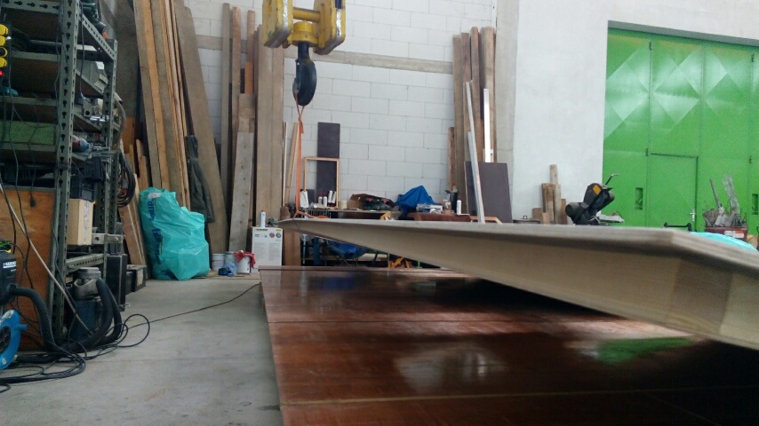

Und so kompakt wird das ganze dann...
Das ist die 160kg Seitenwand, mittig am Kran aufgehängt. Die Platte gibt ca. 1cm nach. Ich finde diese Resultat super!
Ich denke die Leerkabine wird überhaupt nicht vibrieren, wie man das von GFK Leerkabinen kennt...

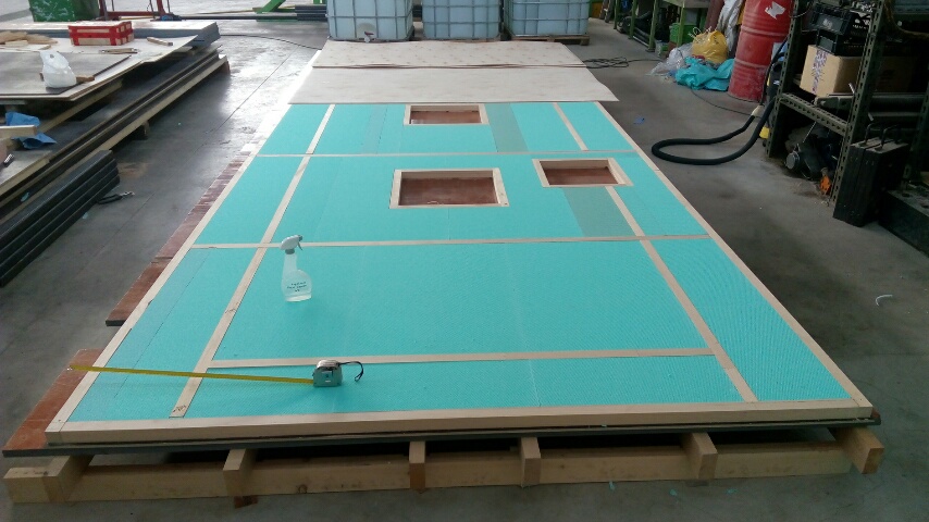

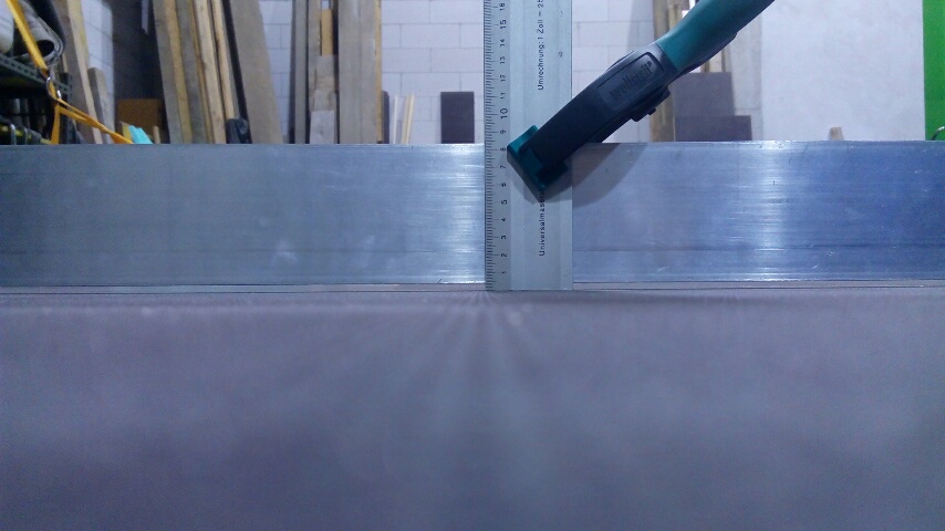

Nun... ...folgendes möcte ich nicht verleugnen.
Ich habe das Dach rundrum unterlegt um zu sehen ob es nachgibt. Und ja, es gibt nach!
An der kritischten Stelle 4mm (in der Mitte natürlich). Seht selber an den Bildern...
Nur nach Augenmass ist nur sehr schwer was zu erkennen. Wenn ich es nicht mit der Leiste kontroliert und gemessen hätte würde ich behaupten es ist plan.
Wenn ich noch zusätzlich drauf stehe gehts noch 2mm weiter runter, also 6mm insgesamt.
Trotzdem betrachte ich dies immer noch nicht als sooo kritisch. Aber ich werde dem ganzen beim weiterem Bau besonderen Augenmerk geben und werde die Möbel dem entsprechend traghaft gestallten müssen. Im hinteren Bereich werden es die Trennwände des Bades sein, im vorderen muss ich mir noch was einfallen lassen- einen Bogen oder sowas... ...ich weiss noch nicht.
Gerne nehme ich für mögliche Lösungen eure Ideen an... ...ausser Dach nochmal neu bauen...

Ich würde mir da keine Sorgen machen,
lieber ein bisschen Flexibilität als son starres Ding.
Und wenn auch noch Möbelwände zum Einsatz kommen ist sowieso alles prima.
good job!
good job!
Ja Pari, das denk ich mir auch so in dem Sinne...
Hab grade noch das Dach gewogen (habs weiter oben im Text editiert um alles beinander zu haben). Wiegt so wie es da liegt 170kg. Alle Platte zusammen macht 840kg (ok, es kommen noch ca 60kg Alu Eckleisten dazu sowie Tür, Klappen und Dachklappen...). Im Vergleich zum FMII der gut ein Drittel kleiner ist und ca. 960 kg wiegt ist das m.E. schon ein gutes Ergebniss...
Im genauen Größenvergleich macht das 960 gegen 560kg! Da könnte man schon fast von Leichtgewicht sprechen!
Und 400kg Ersparniss ist schon ne dicke Nummer für die, die mit 7,5t kämpfen (wollen).
Ein Beweis das Holzkoffer nicht unbedingt schwer sind...

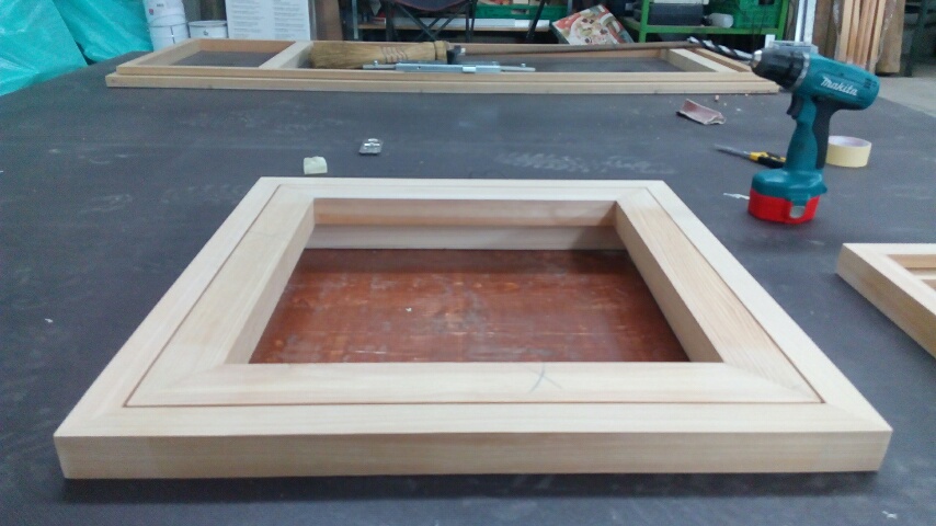

... plan ist das eine ...

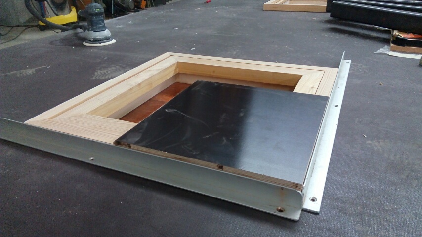

... eine aufgeklebte Aluwinkelschiene macht rundum einen Staudamm mit einigen mm Stauzielhöhe ... dummerweise sind die Dachluken wohl identisch konstruiert und fungieren dann als Notüberlauf ...
Ne ne, die Dachklappen bzw. deren Rahmen werden aufs Dach geklebt. Also nicht so wie ich die Tür und Klappenprofile in die Seitenwände integriert habe. Zum Schutz gegen Wassereindrang an den Stössen der Rahmenecken kommt aussenrum noch ein umlaufendes verschweißtes V2A L-Profil. Der Klappendeckel wird mit einem Alublech überzogen, welches rundrum gekantet wird und so das erwähnte V2A L-Profil überdeckt... ...natürlich mit Spritzwasserdichtung nach unten hin. Ich denke das wirds machen. Im Notfall, falls ich das ganze wirklich komplett scheiße baue, sind die Ausschnitte für die Klappen genau das Mass um die Dachklappen rausschmeissen und mit gängigen Dachluken austauschen zu können- (3x)50x50 und (1x)40x40. Also zu mindest daran habe ich schonmal gedacht.

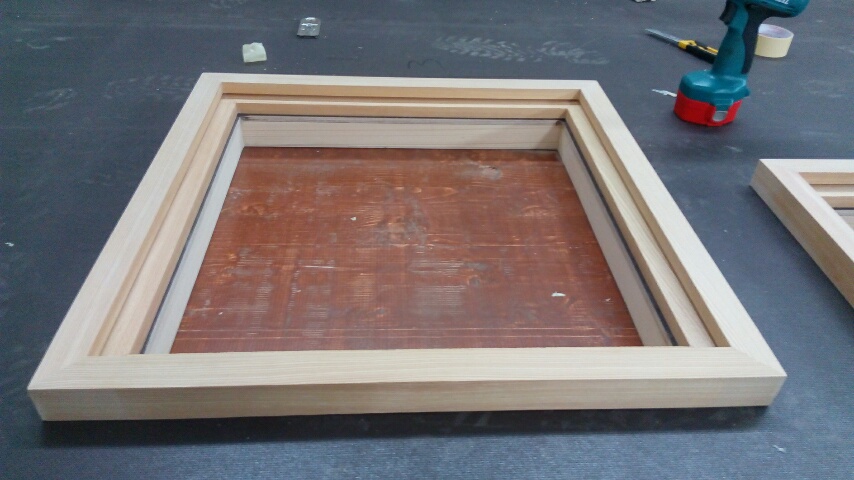

Nachdem ich weiss das eine Sache auch mit tausend Wörtern nicht so gut beschreiben kann und ein Bild viel mehr sagt, hier mal die entstehenden Dachklappen.
Erstes Bild ist nur der Rahmen welcher aufs Dach geklebt wird. Zweites Bild mit Klappenrahmen. Drittes Bild stellt beispielhaft vor wie das V2A L-Profil um den Rahmen verlaufen wird. Obendrauf ist noch ein Stück Siebdruck welche später den kompletten Rahmen abdecken wird. Als Abschluss kommt auf die Siebdruckplatte noch ein Alublech welches abgekanntet über das V2A L-Profil bis zur Dachebene ragt- der Deckel so zu sagen. Das ganze wird ca. 5cm auftragen und wird in alle Richtungen zu öffnen sein sowie komplett rausgenommem werden können. An dem Mechanismus tüfftle ich noch, bin aber schon nahe dran... ...irgendwas mit Federbolzen auf jeden Fall.

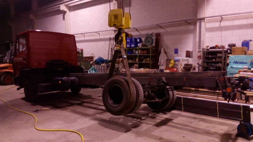

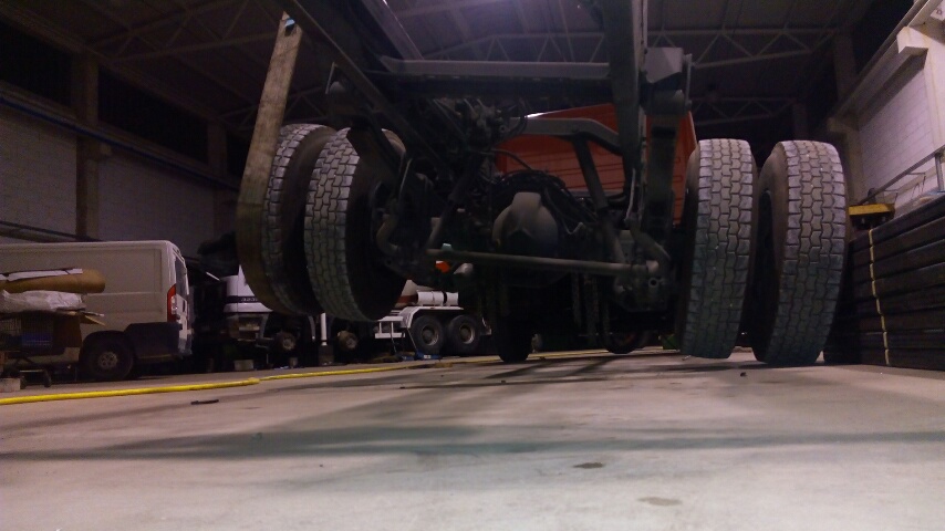

Erste Vorbereitungen für den Hilfsrahmen sind im Gange... ...ist bald an der Reihe...

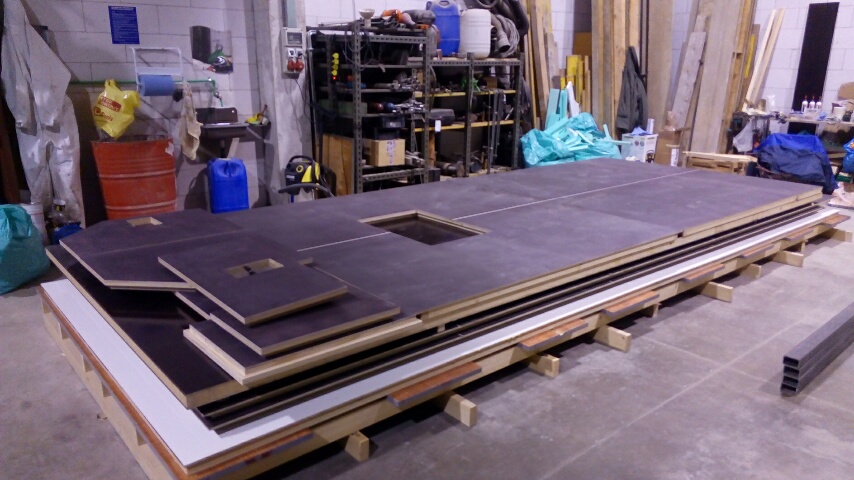

Am Samstag hatte ich Besuch. Ein Kollege ist gekommen und hat Hand angelegt.
Nun sind alle Platten komplett von aussen geschliffen. Es wurden auch Kanäle an den Stössen gefräst, sowie diese gleich mit MS Polymer verfugt. So gibts weniger Chancen für Wassereinbruch und auch das Resultat ist ansehnlich.
Heute habe ich noch die einzig übrig gebliebenen Stösse der Bodenplatte gemacht und habe angefangen die Innenseite der Wände zu schleifen... Morgen gehts weiter.

Ich würde ja lieber gleich nen Schlauch durch den Koffer legen, man ist ja nicht jeden Tag im Koffer und wenn der Eimer überläuft, brauchst Du sonst unten auch wieder ein Lochdream hat geschrieben:Ich Bohr ein paar Löcher ins Dach und stell drin nen Eimer drunter...![]()
Im Ernst tolle Arbeit und danke fürs Dokumentieren!
Kannst Du das Dach während des Inneneinbaus nicht von innen mit einem Spriess oder mehreren leicht nach oben drücken, dann wäre das Problem weg. Und die Möbel passt Du halt entsprechend an, wie Du selber gesagt hast.
Aber mit dem nach oben drücken, könntest Du die Maße mit einem Laser messen und könntest so den Druck von unten gegen das Dach aufbauen.

Mein Leerkabinen Bausatz...
Endlich, ich hatte schon echt die Schnauze voll. Und nun ist der Hilfsrahmen dran.

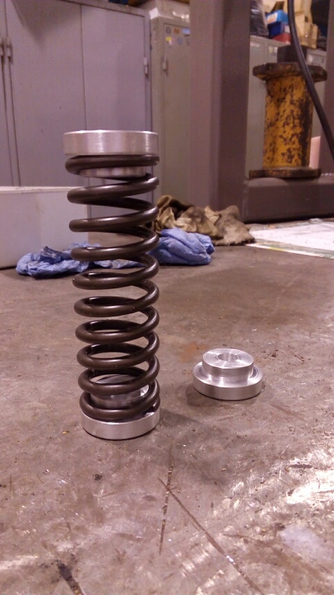

Hab heute mal den Verschränkungstest gemacht. Ja, ich kann mir gut vorstellen das beim Anblick der Bilder jetzt manch einer schmunzeln wird, aber ich möchte da nochmal an den vorgesehenen Einsatz des Fahrzeugs erinnern: es wird kein Offroad-Schlammbuddel-Sanddünen Monster, es wird... ...naja... ...sagen wir ein Hybrid zwischen Strassenwomo u. Allrad-Expeditions Fahrzeug. Ein Dirtroad, um mal den holprigen Weg runter zum Fluss zu fahren usw.
Tja, die Bilder sind nicht grad die besten, aber man kann schon ein bischen was erkennen.
Das angehobene Hinterrad ist 33cm in der Luft. Dazu braucht es ca. 12cm Federweg an der vordersten Federlagerung. Gerade ungefähr so viel wie meine Federn D-382 (vorne zwei übereinander) von Gutekunst hergeben werden. M.E. nach wirds noch etwas weniger Federweg bei gleicher Verschränkung und beladenem Fahrzeug.
Zugegeben die 33cm sind zwar nur ein irgendwie brauchbares Minimum (oder besser als nix), es könnte und wird auch sicherlich bei manch einem Schlechtweg auch mehr werden... ...so wie ich mich kenne. Wohlbemerkt das der lange Radstand von 422cm um so viel mehr Federweg beansprucht als einer mit 360cm Radstand in der gleichen Situation. So ist es halt...
Andererseits kann auch in manchen Fällen das kleine bischen mehr Verschränkung vom Rahmen und Koffer aufgenommen werden. Das mach ich auch jetzt schon mit unserer starr verschraubten Weissware.
Ich werde wie geplant den HR zuerst mit dieser Federrate ausführen und so die erste Testfahrt machen. Allerdings werde ich den Bau des HR samt den Führungslaschen so umsetzen das ich bei evtl. Bedürfnis eine weitere Feder an den vorderen Lagerungen verbauen kann. Das würde dann eine Feder mit über 40cm Länge machen...
Federgelagerte Konsolen für die Verbindung des HR mit dem Chassis wird es fünf je Seite geben und hergestellt aus einem 5mm U-Profil. Hinten kommt noch das Festlager. Allerdings bin ich mir über die Dicke der Platte des Festlagers noch nicht sicher, ebenso nicht ob ich diese scharniermässig ausführen soll- da dachte ich an eine 8mm Stahlplatte. Da würde ich mich über euren Input freuen (hoffentlich jagt ihr mich jetzt nicht wieder zu nem Profi Karrosseriebauer sondern bedient mich mit konstruktiven Tipps).

Bei beladenem Fahrzeug wird die Verschränkung und somit der notwendige Federweg an der Lagerung größer.dream hat geschrieben:Das angehobene Hinterrad ist 33cm in der Luft. Dazu braucht es ca. 12cm Federweg an der vordersten Federlagerung. Gerade ungefähr so viel wie meine Federn D-382 (vorne zwei übereinander) von Gutekunst hergeben werden. M.E. nach wirds noch etwas weniger Federweg bei gleicher Verschränkung und beladenem Fahrzeug.
Aha... ich dachte weil die Achse mit mehr Gewicht mehr einfedert und der Rahmen deswegen langsamer kommt.
