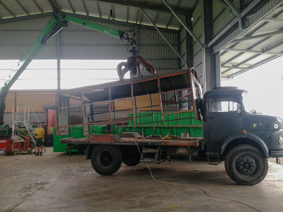

Das ganze Stahlgerippe des Koffers war von Rost zerfressen und schlussendlich kamen wir um einen neuen Aufbau nicht mehr herum.
Also, mal zum Schrotthändler gefahren und den ganzen Koffer gekappt und weg damit.

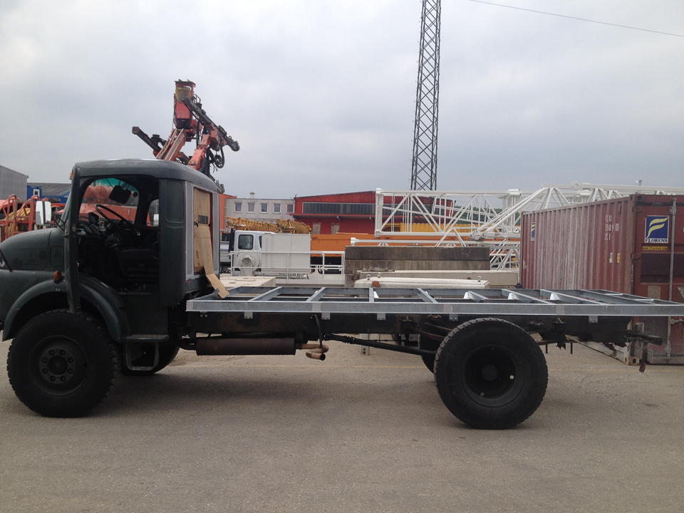

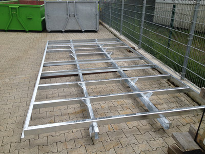

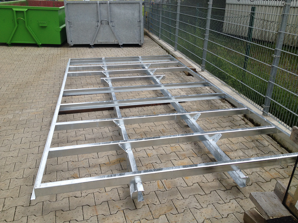

Nächster Schritt war also, den alten Hilfsrahmen zu sanieren und zu entrosten, da dieser noch ganz passabel aussah!! Der ganze alte Holzboden war natürlich auch noch drauf - und irgendwie wollte der auch draufbleiben. Keine Chance den runterzubekommen.
Glücklicherweise war der Chef des Schrottplatzes eigentlich gelernter Karosseriebauer und wie es schien, erregten wir etwas Mitleid bei ihm als wir ihm den Plan erklärten, den Hilfsrahmen zu restaurieren. :blush:
Er schüttelte nur den Kopf und meinte, da müsse er uns wohl mal schnell einen neuen bauen!!
Gesagt getan. 3 Tage später hatten wir einen neuen Hilfsrahmen auf dem 911´er, den wir dann auch gleich verzinken ließen! :rock:
Als Material für den Hilfsrahmen nahmen wir für die Längsprofile 50x100x50 U-Profile und für die Querstreben 50x80x50 U-Profile
Umrandet würde der Rahmen mit 40x100x40 Z-Profile, auf denen wir dann den Koffer aufbauten.
Lagerung war auch mal ein Thema. Schlussendlich machten wir 5 Zuglaschen (ich glaub es sind Zuglaschen?!) pro Seite und 1 Schublasche pro Seite und haben ihn direkt mit dem Hauptrahmen verschraubt.
Das sollte alles so halten bzw. passen - wurde uns gesagt. Wir werden sehen. Ist noch nicht getestet worden, aber wenn ich es nochmal machen würde, würde ich auf jeden Fall anstatt der Zuglaschen, Schublaschen machen, da man damit immer noch die Option für eine Federlagerung hätte.
Gewicht: ca. 240kg
Soweit zum Hilfsrahmen...

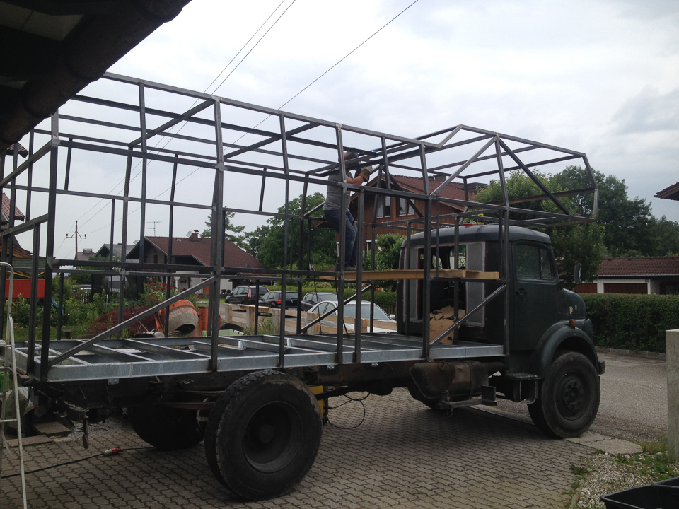

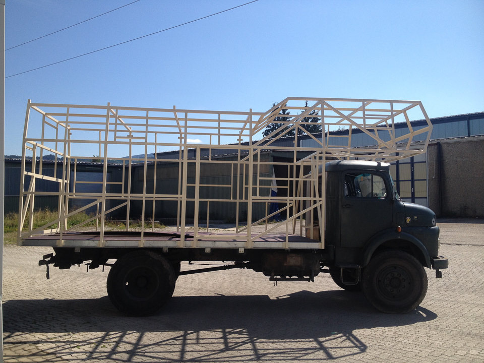

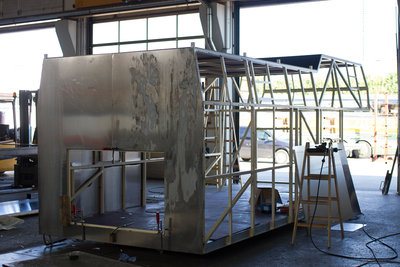

Zum Aufbau:
Der Aufbau wurde aus 40x40 Formrohren direkt auf den Hilfsrahmen geschweißt. Das Gerippe aus Formrohren wurde von einer Firma unseres Vertrauens gemacht.
Da wir den Koffer mit Alu beplanken werden, haben wir auch darauf geachtet die Formrohre im Abstand von 1,25m anzuschweißen um die Alutafeln darauf befestigen zu können. (Alutafel Mittelformat hat 1,25x2,5m)
1,25m Abstand ist aber doch viel und damit die Alutafeln nicht zu flattern beginnen und einen dementsprechenden Halt haben, haben wir L-Profile zwischen den Formrohren und auch als Fensterrahmen dazugeschweißt.
Abstand zwischen Dach und Alkoven sind ca. 8-10 cm
Und da Stahl ja bekanntlich rostet stellte sich wiedermal die Frage - verzinken oder lackieren?
Wir entschieden uns fürs lackieren. 1. Das können wir selber machen und 2. auch viel günstiger
Bis dahin habe ich aber noch nicht gewusst, was es heißt ein Formrohr zu putzen und zu entfetten!!!!
Nie wieder würde ich das machen. Ich hab ca. 1 - 1,5 Wochen gebraucht, nur um den ganzen Koffer richtig sauber zu bekommen und mit Epoxy Lack zu grundieren.
Und auch rein von den Kosten her wäre das Verzinken billiger geworden. Und ja es gibt bei uns eine Firma die den ganzen Koffer ins Zinkbecken bekommt!
Gewicht: ca. 300kg

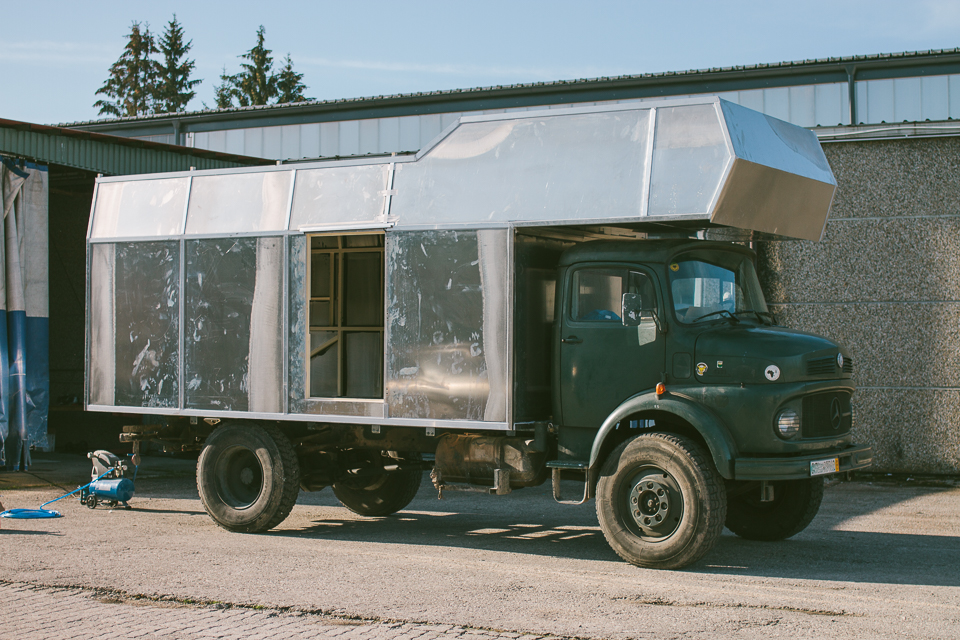

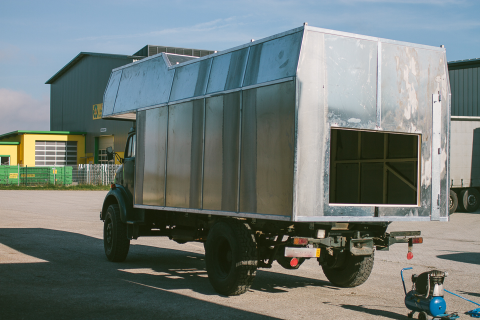

Last but not least geht´s an die Beplankung:
Für die Beplankung haben wir uns für Almg3 2mm entschieden. 1mm wär auf jeden Fall zu dünn. Ich hab auch mal den glorreichen Tip für Duraluminium bekommen :idee: (wird im Flugzeugbau verwendet und kostet ungefähr das 6-7 fache!!!) - wahrscheinlich ein Pilot :p
Nun, Alu mit Stahl zu beplanken ist an sich nicht die beste Idee. Andere Ausdehnung und Alu auf Stahl (oder umgekehrt) fängt zu korrodieren an.
Daher wurde NICHTS geschraubt und genietet!!
Die Alutafeln wurden angschliffen, mit Sika Aktivator gereinigt und einem Primer bestrichen. Danach mit Sika Kleber 265 an das Stahlgerippe geklebt. Zwischen Stahl und Alu haben wir noch zusätzlich ein 3mm dickes doppelseitiges Klebeband als Distanzhalter verwendet um
1. den Kleber gleichmäßig verteilen zu können und 2. damit die Alutafeln sofort kleben bleiben und - fast - nichts mehr verrutschen kann.
Und um das Dach begehbar zu machen haben wir zwischen Stahlgerippe und Alutafeln Siebdruckplatten (9mm) reingeklebt.

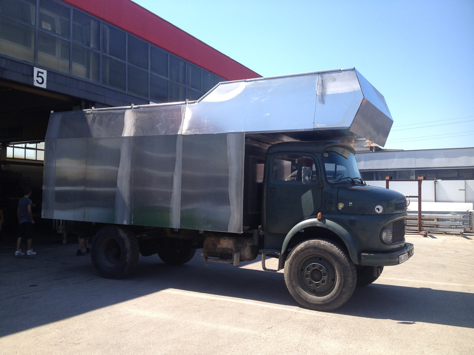

Und das ist das Ergebnis:
Ist leider kein aktuelles Foto, da wir mittlerweile noch die Tür und die Heckklappe reingemacht haben und auch die ganzen Plattenstöße mit Flachprofilen versehen haben.
Das wars mal mit dem Ausbau Teil 1. Ich hoffe ich habs soweit verständlich und halbwegs detailliert erklären können.

... warum zieht man bei so einem Neubau nicht das Dach auf Alkovenhöhe bis nach hinten durch ... bringt mehr Raum und weniger Knicke ...
Re: Auf- und Umbau MB 911
#43 Beitrag von Mark86 » 2015-10-27 13:01:39
Fürn Dachgepäckträger?
Ich hätte allerdings die Alubleche nicht längs gemacht sondern wie bei Wohnmobilen üblich quer, möglichst ohne Längsfugen...

Und die Ecke hinterm Fahrer Haus aus optischen gründen als Bogen gemacht u nicht im Winkel
Wie hoch ist der nun eigentlich?

Hier nochmal 2 aktuellere Fotos - Türen sind allerdings immer noch nicht eingebaut! :bored:
@ Ulf - hast schon recht. Gerade nach hinten würde mehr Raumhöhe bringen, dafür hätten wir keinen Platz mehr für nen Dachträger. Und mit knapp 2m Höhe haben wir denk ich genug Platz.
@ Mark86 - Platten haben wir aus rein wirtschaftlichen Gründen vertikal verklebt. Wir habens uns ausgerechnet und - soweit wir richtig gerechnet haben :angel: - hatten wir so am wenigsten Verschnitt bei den Platten.
@ Tobias - Momentan stehen wir bei 3,6m.
@ Jochen - ja geht voran. Unsicher war ich mir damals auf jeden Fall, bin ich immer noch :lol: Aber was solls. Wir habens jetzt so angefangen und so ziehen wirs auch durch. Was ich auf jeden Fall in der Zeit gelernt habe ist, dass es bei solchen Projekten wohl kein richtig oder falsch gibt und man wohl oder übel seine eigenen Erfahrungen machen muss. Wir werden sehen :happy:
@ Enzo - also - meiner technischen Sprache nach!! :blush: - oder zumindest hab ichs so verstanden sind das Schublaschen, die du auf der ersten Seite des Threads findest. Sprich eine Lasche am Hilfsrahmen verschweißt, eine am Hauptrahmen und dann verschraubt. Was die Option beinhaltet das man eine Federlagerung machen könnte. Zuglaschen sind, sagen wir mal Flacheisen die auf der oberen Seite am Hilfsrahmen verschweißt sind und auf der unteren Seite mit dem Hauptrahmen verschraubt sind - sprich starr verschraubt ohne Lagerung?!?! Blöd zu erklären. Wenn ich nächstes mal drandenk mach ich mal ein Foto.
@ Braisl - thanks. Seits schon in Italien oder mal in unserer Gegend?

Wie hast du denn die Radkästen umgesetzt? Auf den Fotos kann ich keine erkennen und ohne wäre das wohl etwas wenig Luft zwischen Reifen und Koffer! Mal ganz abgesehen davon, fände ich Radausschnitte auch optisch ansprechender als die gerade Kante an der großen Kiste.
Nox
Beiträge: 69
Registriert: 2015-03-11 1:29:01
Wohnort: Anthering
#57 Beitrag von Nox » 2015-11-09 14:56:50
hey jakob,
nö, noch nie in neuseeland gewesen aber ein absolutes muss für uns. Warum sollt der lkw zu groß für neuseeland sein?
Und im endeffekt gehts ja um den weg dorthin - nicht nur um neuseeland.
@tonnar - das mit den radkästen wird noch spannend. Da sind wir uns auch noch nicht ganz einig. Laut dem karrosseriebauer der den HF gemacht hat, sollt die höhe genügen bis zur bodenplatte - bin aber etwas skeptisch.
Im schlimmsten fall - was wir eigentlich vermeiden wollten - werden wir den radkasten im koffer erhöhen. dann passt das schon.
Ja und die optik - grob und ehrlich gesagt - ist mir mittlerweile piepegal!! :D
Radausschnitte wären sicher schöner - aber auch wieder mit NOCH MEHR Arbeit verbunden!
Das Ding muss stabil und dicht sein - ist ja kein Showtruck... und vorallem will ich mit dem LKW fahren und nicht nur dran basteln...
lg leander

#59 Beitrag von Romenthaler » 2015-12-01 0:19:38
Hallo Nox,
Das sieht wirklich nach einer tollen Arbeit aus. Welches Material möchtest Du für die Isolierung <Wärme/ Kälteschutz verwendet, soll das auch verklebt werden und welches Material soll dann die Innenhülle bilden (Holz, ....). Hast du vor, vorher das Alublech irgendwie gegn Korrosion zusätzlich zu schützen?
Ich baue auch an einem Koffer und möchte ganz gerne an teuerem Extremisolator "vorbei" kommen.
Alles Gute
Nox
Beiträge: 69
Wohnort: Anthering
#60 Beitrag von Nox » 2015-12-21 14:30:08
hey romenthaler,
beim Alu werden wir nichts machen. Innen kommen jetzt 25mm Armaflex drauf (geklebt mit Armaflex Kleber), danach nochmal 30mm Styrodur, Dampfsperre und dann nochmals eine dünne Schicht Birkenfurnier oder was ähnliches...
Ja der Extremisolator ist nicht billig, ich weiß. Aber von dem Dämmwerten ist er wirklich top (Extremisolator und Armaflex sind so weit ich weiß ziemlich das Selbe...?!).
Hoffe das hilft. Vielleicht komm ich noch vor Weihnachten dazu und werd nochmals ein paar neue Fotos posten.
