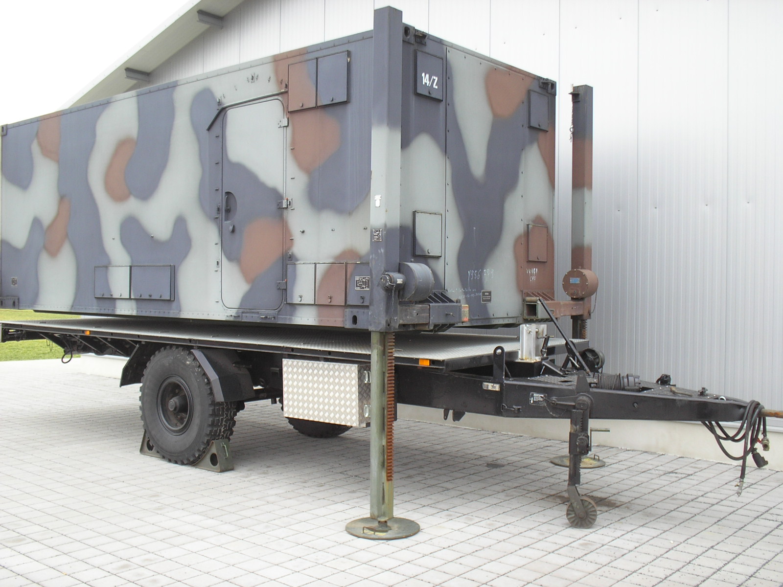

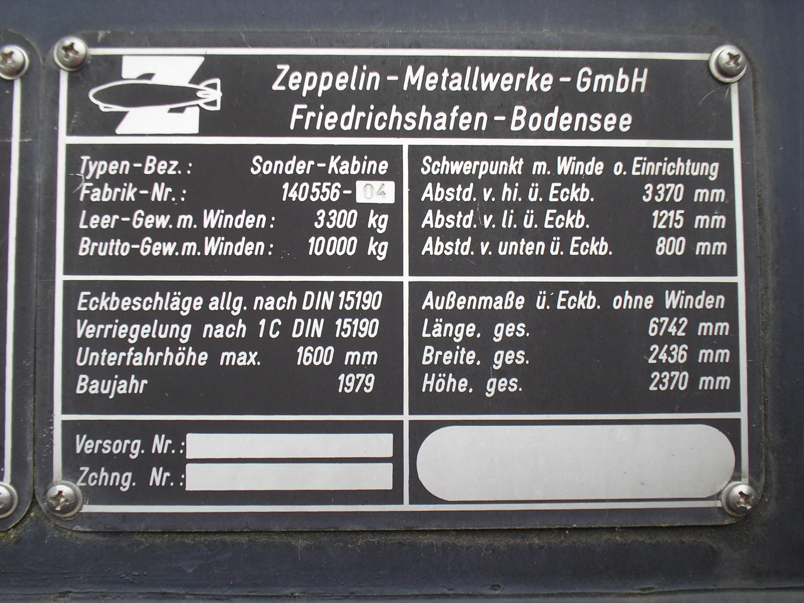

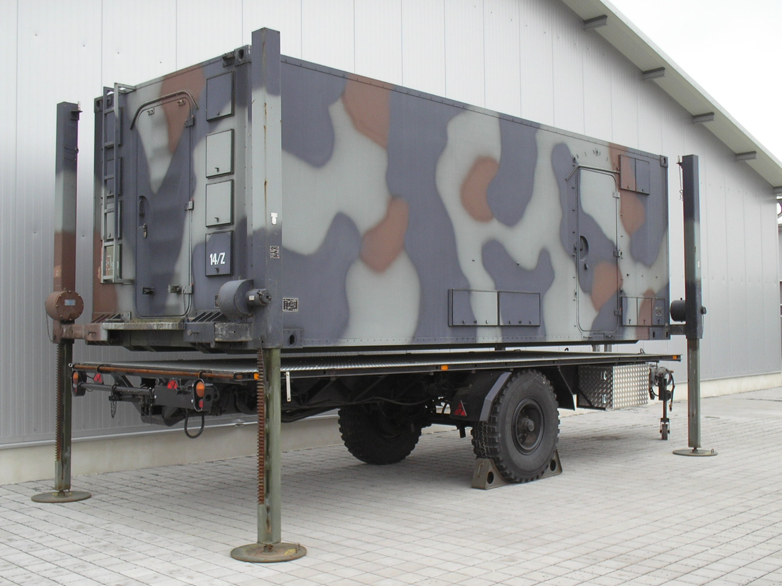

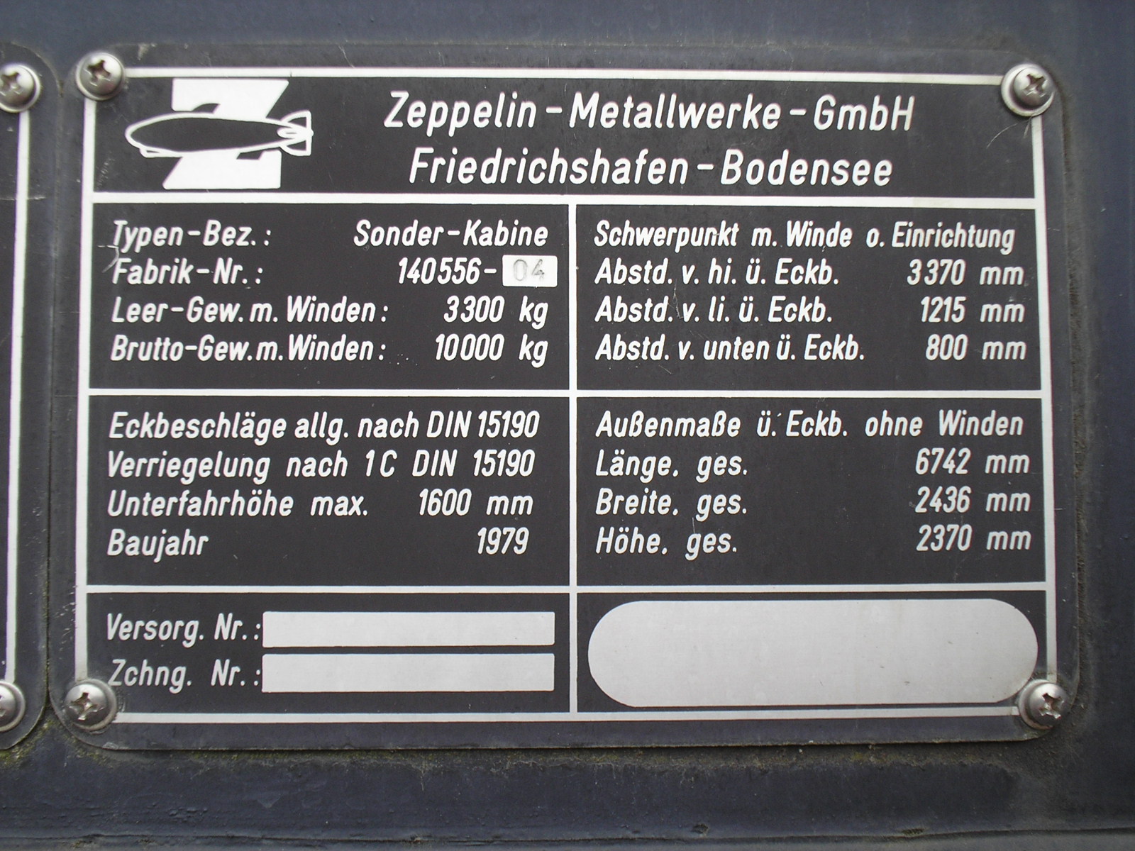

Hallo Andy
Es scheind noch eine weitere (sonder) Kabine zu geben.
Diese hatte ist zufällig mal unterwegs gesehen.
Die Abmessungen sind Gigantisch. :)

Wie wird denn die im Hänger eingebaute Winde angetrieben?

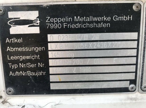

#12 Beitrag von andye » 2020-09-21 3:58:51

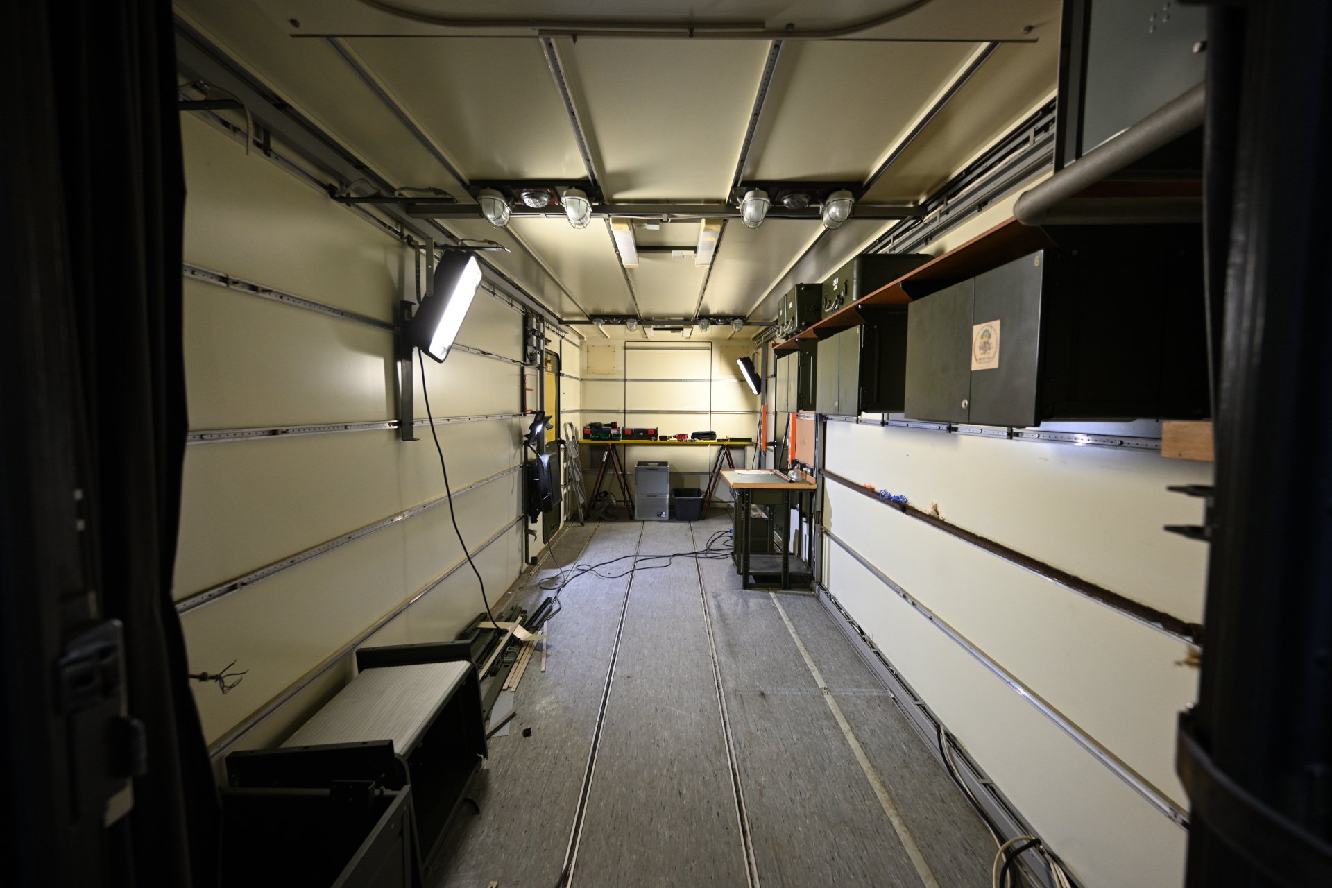

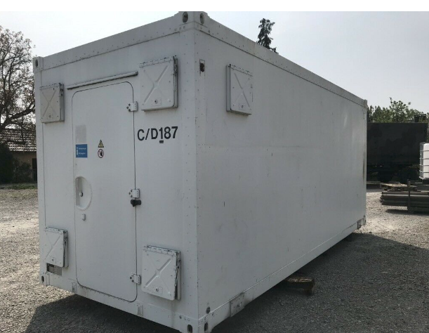

Mittlerweile sind zwar ein paar Jahre vergangen, aber in der Zwischenzeit hat sich doch eine FM4 eingefunden - so eine Kabine wie auf den Bildern von MarkusG. Sie war vollgeräumt mit einem Schaltschrank und Arbeitsplätzen der Redakteure. Den Anzahl der Sesseln nach zu schließen, arbeiteten 5 Personen in der Kabine.
Dieses Wochenende kam ich endlich dazu, die Kabine von den größten Einrichtungsgegenständen zu befreien, wobei der Schaltschrank gefühlte 1000 Schrauben hatte, bevor man ihn aus der Kabine bekam. Anyway, jetzt ist er weg. Nach ersten Eindrücken ist das Raumgefühl ggü der FM2 "deutlich" größer - um nicht zu sagen, gigantisch. Kein Wunder, hat die Kabine doch fast doppelt soviel Raumvolumen wie eine FM2. Der Wandaufbau ist ident, 6 cm. Die C-Schienen sind jedoch nicht angenietet wie bei der FM2, sondern angeschraubt. Die Gewinde der Schrauben sind jeweils in den Verstärkungsprofilen des Aufbaus, die einlaminiert sind (alle 30cm).
Die inneren Abmessungen sind:
Länge = 650cm
Breite = 230cm
Höhe = 220cm
Die 3 Türen sind jeweils 80x180cm groß (Freien Durchstieg gemessen)
Ausräumen - Work in Progress:

#13 Beitrag von andye » 2020-09-21 11:38:06
Sorry, kleine Korrektur, da sich gestern Nacht ein Fehler eingeschlichen hat.
Die innere Länge ist 660cm, nicht 650cm.
Das Raumvolumen der FM4 ggü der FM2 ist somit um den Faktor 1,98 größer.
Die Seitenwand setzt sich aus 3 Messbereichen zusammen:
Von der vorderen Innenwand bis zum Türausschnitt sind es 125cm, dann kommt der Türausschnitt mit 85cm Breite, gefolgt vom hinteren durchgehenden Bereich mit 450cm.
Die Außenlänge von 675cm ist die gemessene Länge über die Containerecken. Zählt man die Rahmenhöhe der BW-Klappen an der vorderen und hinteren Wand dazu, kommt man auf ca. 680cm.
Die auf den Bildern von Markus sichtbaren eingebauten Stützen tragen jeweils ca. 35cm Länge zum Gesamtergebnis bei. Sind derzeit sehr hilfreich mit dem herumjonglieren, da sie den Container bis auf 180cm hoch anheben können, somit kann man auch mit hohen LKWs einfach darunter fahren. Im ""Endausbau" kommen sie jedoch hinunter. Schätze, das die 4 Stützen zusammen ca. 800-1000 kg wiegen.
Die Aussenhöhe von 237cm ist ebenfalls über die Containerecken gemessen. Standardmäßig sind unten Kufen verbaut, die 6cm hoch sind. In meinem Fall kommen die Kufen jedoch weg.

#15 Beitrag von tooFATtoDRIVE » 2022-10-04 15:00:42
Super useful info about Zeppelin shelters. Many thanks
Is there more info available for the shelter lifting mechanism as shown in MarcusG post?

#16 Beitrag von OliverWrobel » 2022-10-05 8:10:26
Im 1.Post steht zum FM4 6,04m Außenlänge also 20Füße
so wäre auch mein Wissen.
Beim eigenen Aufmaß kommst du auf 6,60 innen.
Das passt doch irgendwie nicht

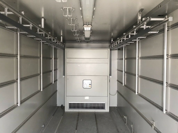

Und dann gibt es noch so Sonderbauten wie meiner hier:
Exakte Seecontainer-Maße, allerdings 273cm hoch. Mit der riesigen Lüftungsanlage hinten drin wog er laut Kranführer etwas unter 2 Tonnen, ich nehme an, dass sich die Gewichtsangabe von 1.450kg auf den vollkommen nackten Shelter bezieht. Könnte durchaus hinkommen.
Wahrscheinlich kein echter "Shelter", obwohl so ziemlich alles gleich zu den kleineren Kollegen drinnen ist.
