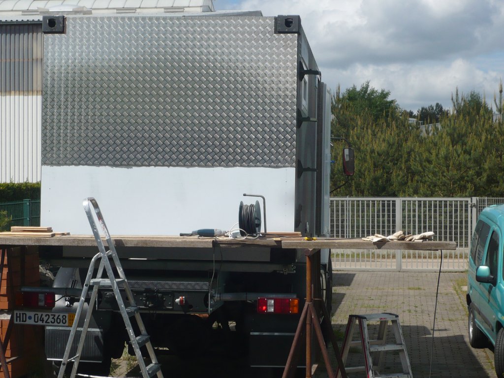

Ziehen, kräftig! Und aufpassen dass Du dann nicht auf den Hintern fällst (mir bei zweien passiert!) wenn die ruckartig loskommen.
Ich habe alle Deckel hinten abgenommen, Tür raus und Rückwand mit Alu verschlossen. Jetzt, wo's kalt ist (ich bin in Südamerika) bin ich heilfroh darüber. Wir haben eh Kondensprobleme, das ist eine Stelle weniger! Und auf Pisten kommt sonst aller Staub hinten rein - das funktioniert wie ein Staubsauger.
Mache es wenn's warm ist, die Sonne draufgeschienen hat, so wird das alte mürbe Dekalin weicher, dann ist's einfacher. Versuch's nicht im Winter!

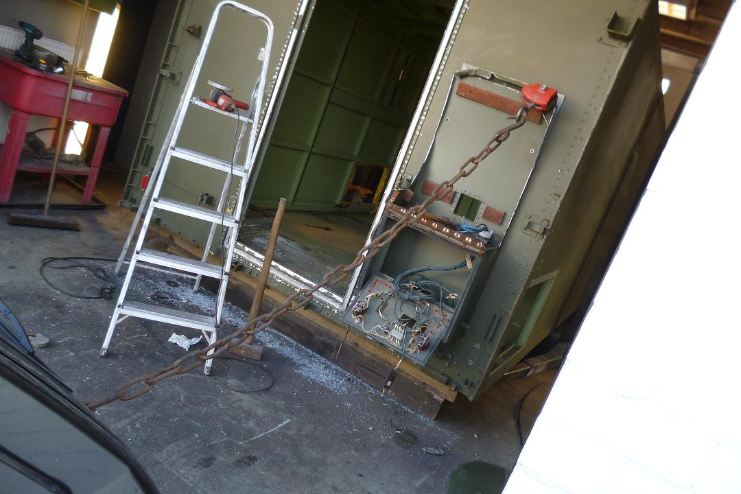

feste ziehen...
Re: FM2: Entfernung die Katzenklappen?
Ahoi
nicht hinten an ein anderes Fahrzeug binden und damit losfahren
http://www.allrad-lkw-gemeinschaft.de/p ... ge#p554623
Gruss - Chrigu
Gruss - Chrigu
Darfst keinen Gurt oder Stahlseil nehmen, das spannt und entspannt sich, bei Ketten haste das Problem nicht, fliegt das Zeug nicht weit...
